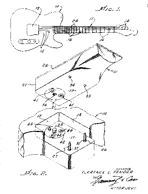

Voici le système, tel qu'il a été breveté par Fender:
Il s'agit d'un système d'ajustage de l'angle renversant (très léger...) d'un manche vissé. une vis est inséré dans la base du talon et en fonction de son serrage, on a un angle plus ou moins prononcé sur le manche. http://www.fretnotguitarrepair.com/El_G ... _Angle.htm
Voici le matériel que je me suis procuré pour faire ce système, à la manière à Vmax, sur le manche de ma jazz:
un insert de 10, diamètre intérieur M6 (vissé dans le neck pocket coté manche) .Une vis M6 type BTR (la tete coté plaque de fixation du manche, évidemment). L'appui se fera sur le manche via une petite plaque dans le talon du manche: une pièce de monnaie incrustée et collée. Bref, que de la récup :D ). Evidemment, la vis BTR sera coupée à la bonne longueur , de manière à ce qu'elle soit complètement caché sous la plaque du talon :wink: . La plaque sera percée, de manière à pouvoir visser ou dévisser la BTR, tout en cachant cette vis.

J'en pense que c'est simple et fiable, et fort pragmatique... dans le cadre d'une production en grande série, avec une exigence d'interchangeabilité de pièces.
Pour nos grattes faites à l'unité, pour moi ça ne présente aucun intérêt.
Et sur une gratte de série dont on veux corriger le calage de manche, je ferais plutôt une cale, ou encore mieux si c'est possible une correction de la face d'appui, pour garder le maximum de surface pour la transmission des vibrations.
Voilà voilà... désolé de pas être super enthousiaste :| :wink: .

Le système je l'ai depuis plus de 20 ans sur ma Fender StratPlus; il est tel quel le schéma posté par beren. "Mon" système vaut pour une gratte dont le bois a bougé au fil des années et que une fois de temps à autre, il faut y passer... Ma Plus fut réglée 3 fois depuis 86... On ne s'en sert vraiment pas beaucoup, mais je vous assure qu'une fois que l'on a à portée d'un tour de tourne-vis LE réglage d'un manche de la mort qui tue... :shock: Ben on le trouvera fort pratique! :shock:
Après, c'est à chacun de prendre sa décision, voir d'avoir ses propres avis sur le bien fondé (ou mal intentionné, c'est selon...) de la maison Fender. Moi, je me réserve le droit d'y croire et de le considérer comme un "plus", pas comme un moyen de faire passer tel ou tel défaut de conception / assemblage.
Pour la surface de contact, théoriquement je suis d'accord, la pratique en dit autrement; ma S-Dream en est équippée et je n'ai pas vu de différence de son une fois la vis employée...
Par contre, elle a un manche réglé au poil près et pour se faire, pas besoin de démonter, mettre une calle, revisser, et rebelotte jusqu'à ce que... :roll:

Je suis à 100 % d'accord avec VMax!
Mon manche de jazz, il faut que j'affine son réglage :? . plutot que de me faire c..... avec des cales et obligation de démonter/remonter le manche , avec ce système, très simple à mettre en oeuvre, ce sera réglé sans problème.
De plus, j'ai déjà ce système sur ma télé, et très franchement, c'est terrible!
Effectivement, de manière incontestable, cela doit casser le sustain, mais sur ma télé, le son me convient très bien.
Pour finir, c'est juste un petit plus. Sur une guitare correctement concu (pas come la mienne, donc...), la vis, suffit de la déserrer et on a une jonction manche vissé classique. :wink:
Par contre, je suis sûr que ce système est améliorable, par rapport au sustain, justement. Si quelqu'un a une idée géniale... :wink:

tu desaccordes la gratte, tu dévisses légèrement le manche, tu visses très légèrement le tilt neck, tu reserres le manche et tu réaccordes. :wink:
