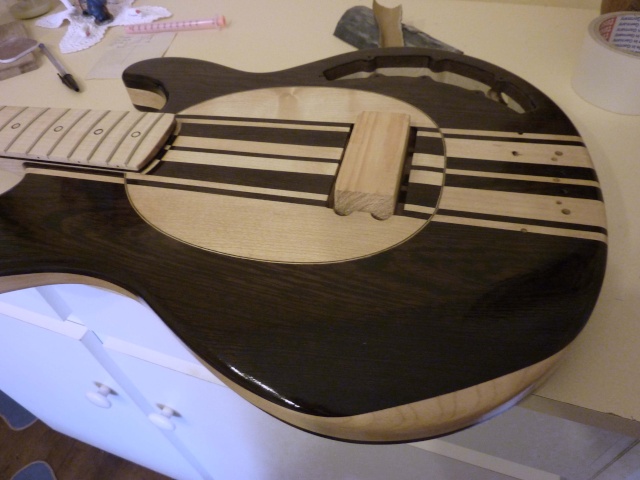

Salut

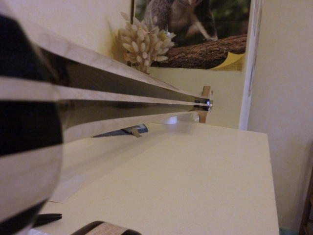

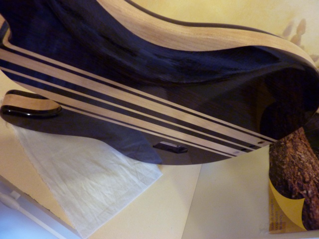

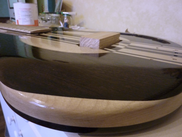

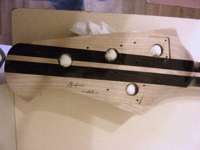

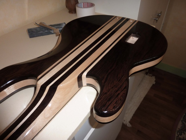

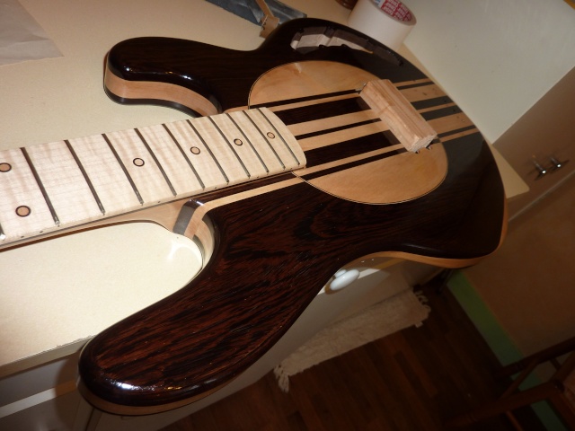

Du nouveau ici et non sans mal.
La grosse a donc eu sa dose d'époxy qui a au final bien poché les pores mais a aussi bien jaunis l'érable.
C'est de ma faute car quand j'ai fait les premières couches d'époxy j'ai mal dépoussiéré le wengé (pas de soufflette a dispo)
La poussière de wengé présente encore dans les pores a du se mélanger a l'epoxy ce qui la bien teinté le mélange et donc l'érable :pac:
Bref pas satisfait du résultat j'ai donc pratiquement tout décapé (3 couches quand même) :viking: mais c'est pas grave :mrgreen:
Je viens donc de passer la dernière couche de vernis au pinceau et je suis satisfait du résultat :viking: et c'est pas grave :linux:
Les photos:
sur cette photo la lumière est pas bonne mais c'est presque le résultat que j'avais avec l'epoxy non décapé
celle ci est plutôt proche de la vrai couleur
Bah ouai c'est fait au pinceau donc ya d'la bosses
Les couleurs sont pas très bonnes, (vu le temps , pas facile les photos en plein air :mrgreen: ) l'érable du corps est quand même un peut plus jaune que sur l'ensemble des photos.
Et j'ai 1 ou 2 couches a étaler encore sur la tête a cause d'une grosse coulure qui est passé par les trous des mécaniques
Voila maintenant j'attends bien 15 jours avant de remettre tout a plat (et surement percer le vernis) et lustrer.

- Bouya
- Messages : 726
- Localisation : Québec
Re: 1er projet: Stingray "negative" Plouf !
pas mal! j'ai hâte de voir le tout bien lustré!!
la touche est vernis aussi?

Beau boulot
Quel verni ? Combien de couches ?
15 jours suivant le verni c'est peut-être limite comme temps de repos pour ne pas voir un petit retrait du verni dans les pores au bout d'un moment.

- Ashene
- Messages : 543
- Localisation : Tours
http://www.stewmac.com/shop/Finishing_s ... cquer.html
3 couches diluée a 50% d'eau et 9 couches ensuite, égrenage toutes les 3 couches
pourquoi 9 ? car il commence a se tendre correctement au bout de la 7/8 em couche
tu pense qu'il faut attendre plus?

Et comme Krali, pour le vernis, même s'ils ne préconisent qu'une semaine de repos avant le ponçage final, il vaut mieux lui laisser trois semaines... plus on attend et meilleur c'est... :wink:

- Kralizec
- Messages : 6665
- Localisation : Béziers (34)
Je dis ça rapport à ce que je constate avec le KTM9: j'ai posé treize couches début aout, sur une base époxy qui avait tiré plusieurs semaines, poncé et poli seulement un moi plus tard, et aujourd'hui sur la table en noyer les veines transparaissent très légèrement à la surface du verni, ce qui n'était bien sûr pas le cas au polissage. Rien de dramatique, y'a que moi qui puisse voir la différence, mais ça indique que le verni travaille encore.Ashene a écrit :http://www.stewmac.com/shop/Finishing_s ... cquer.html
Mais on a pas le même verni, je dis ça sur une seule expérience, donc ça vaut ce que ça vaut...
Gringalet officiel du forum
- Ashene
- Messages : 543
Ok comme vous êtes déjà 2 a me le conseiller je vais attendre au moins 3 semaines, je suis plus a 1 semaine maintenant :sif:
Ce que je constate quand même pour le temps ou le vernis travail, c'est par exemple pour ma touche qui a était vernis il y a quelques mois c'est qu'il commence que maintenant a être vraiment dur .
Je sais pas comment illustré ca mais il y a quelques temps il était comparable a un bout de plastique, dur en surface mais on avait bien l'impression qu'il était facile a rayer ou d'y enfoncer un ongle . Alors que maintenant au touché il se rapproche plus d'un bout de verre en exagérant.
Je sais pas si le KTM9 donne la même impression mais je pense que le vernis que j'utilise et peut être l'ensemble des vernis a base d'eau sont bien long a sécher a cœur.
Ça me laisse du temps pour étudier la prochaine :linux:

dans ce cas, attend bien. Ca serait con d'avoir des soucis au polissage alors que la basse est une pure tuerie!Ashene a écrit :Ce que je constate quand même pour le temps ou le vernis travail, c'est par exemple pour ma touche qui a était vernis il y a quelques mois c'est qu'il commence que maintenant a être vraiment dur .
Je sais pas comment illustré ca mais il y a quelques temps il était comparable a un bout de plastique, dur en surface mais on avait bien l'impression qu'il était facile a rayer ou d'y enfoncer un ongle . Alors que maintenant au touché il se rapproche plus d'un bout de verre en exagérant.:
