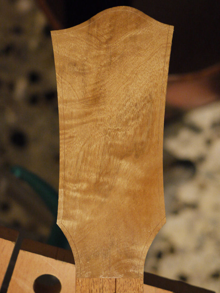

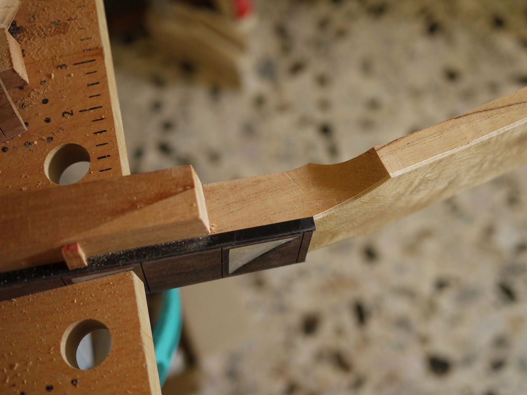

J'ai enfin pu travailler ce WE, on s'attaque à la tête.

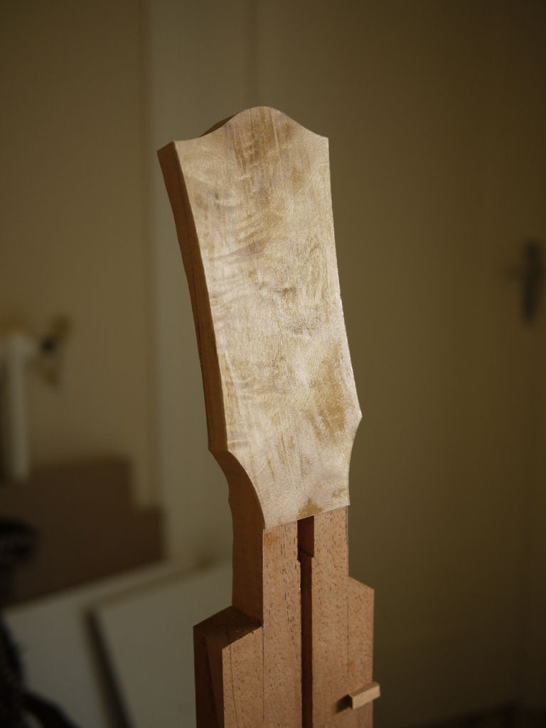

Après détourage de la tête à la scie à chantourner, j'ai positionné la touche avec des petits taquets. Avec la touche en place, ciseau et racloir, j'arase les bords du manche et le "cou", de chaque coté. Idem avec les bords et le haut de la tête. Inutile de fignoler l'état de surface, l'essentiel étant que ce soit régulier pour faire les feuillures de filets au trusquin.

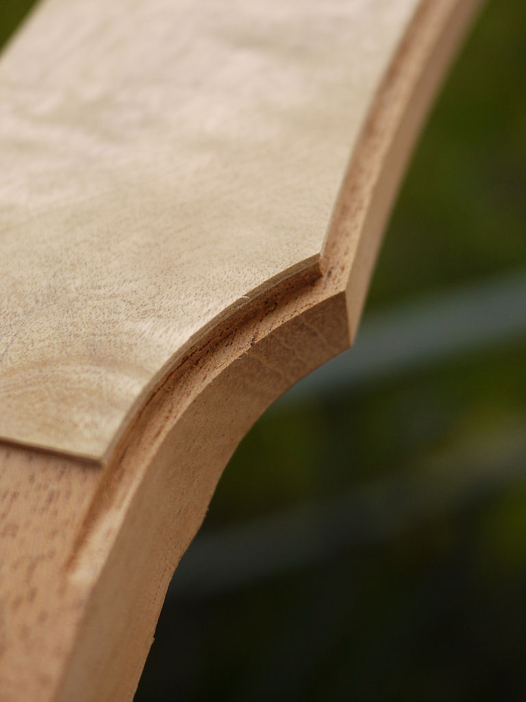

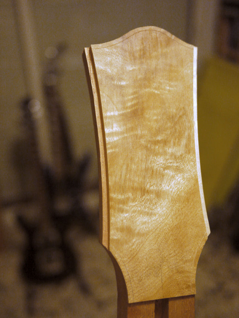

Cette semaine n'a pas été très productive niveau lutherie: j'ai tout de même trusquiné la tête, et attaqué le dégagement de la matière au ciseau (un coté et demi de fait ce soir):
Image Image
Ça semble fonctionner d'enfer! :viking:
C'est pas mal, en tout cas moins délicat et long que je ne pensais: j'ai fait le premier coté en 1/4h au ciseau de 4.

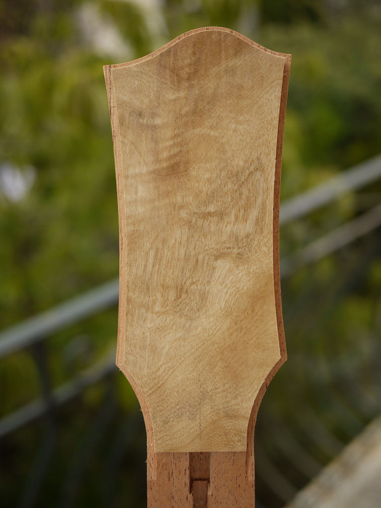

:lol: Les photos ça pardonne quand même pas mal. Brut de ciseau c'est loin d'être aussi lisse et propre que ça en a l'air.
J'ai terminé la feuillure de tête, en une heure et demi, c'est pas trop long à faire... Merci le cédro, c'est quand même très facile à travailler.
