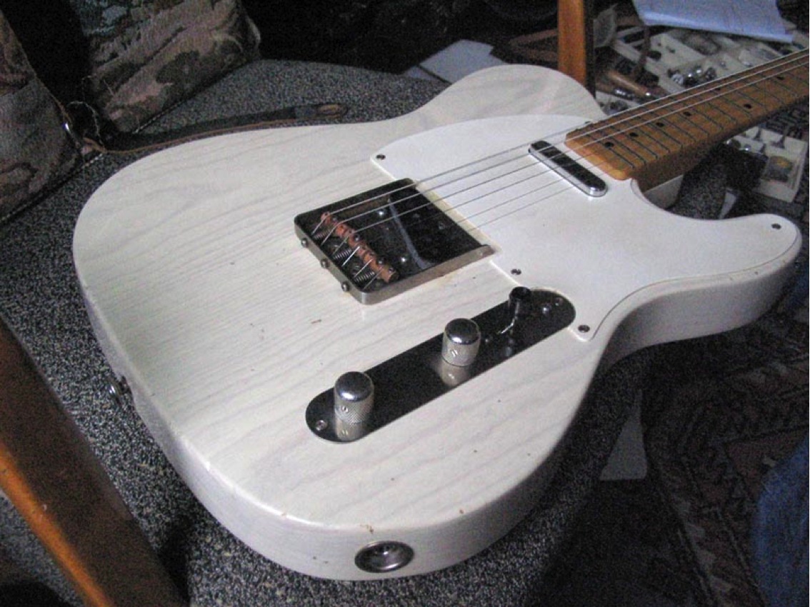

Fonzy
Messages : 1877
Localisation : essonne
Re: Télécaster esprit 50's
Message par Fonzy »
aller je t'aide je l'ai faite comme ça :mrgreen:
mary kay,vintage blond ou white blond ?
:prr:
