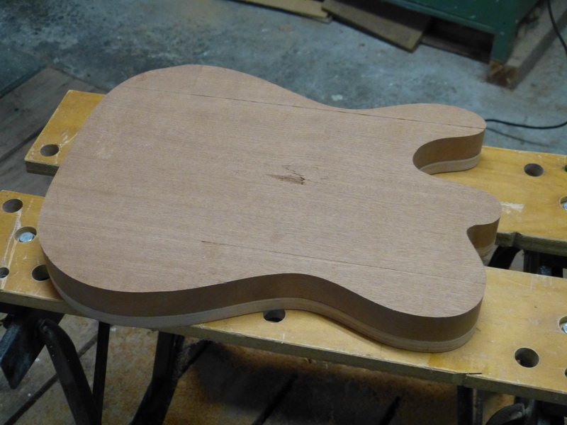

ouais euh, j'ai souffert pour le corps, j'aimerai éviter (ou alors je me paie une petite scie à ruban ???).
petite preview avec le bon bois :

et on continue...
avec le gabarit :
Puis on perce le corps :
On le coupe et la on s'aperçoit comme un con de débutant que l'on est, que je me suis planté de sens, la partie abimée devait être sur le dessus et recouverte par la table. fachte de con.
:kalash: :kalash: :kalash:
Bon, je suis bon pour une réparation.
En attendant on détoure :
La suite la semaine prochaine...

on continue
j'ai eu un souci en voulant scier une partie trop épaisse, je rattraperai ça en poncant
l'éclat en gros plan
Maintenant, il faut que je trouve un moyen de creuser...
vous avez une idée ?
merci, à la prochaine

oui, ca je sais, mais pas directement, est-ce que je pourrais percer des trous puis pourquoi pas évider un peu au ciseau... je sais pas encore...
Messages : 7831
Re: Telecaster Thinline Bucker en prépa
Perceuse à colonne et mèche Forstner.
Ciseau à bois pour dégrossir entre les trous.
Défonceuse pour finaliser.
S'assurer que la semelle de la défonceuse porte sur les deux côtés du gabarit et ne peut pas basculer.
Si ce n'est pas le cas, ménager un "îlot" au milieu de la défonce.
L’îlot doit bien évidemment recevoir une épaisseur de gabarit avant passage de la défonceuse.
La bonne nouvelle c'est qu'on peut visser dedans gaiement: il va sauter au ciseau quand tout sera fini.

Puis-je utiliser une mèche à façonner sans qu'elle soit Forstner, car c dur à trouver par ici ?
genre ça :
et question conne, 1 cm d'épaisseur à laisser dans les défonces c'est trop ?

jatartaak a écrit :Puis-je utiliser une mèche à façonner sans qu'elle soit Forstner, car c dur à trouver par ici ?
Oui, ça ira tout aussi bien pour dégager de la matière
