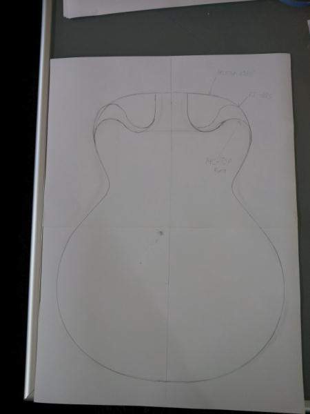

Merci Fred, donc c'était bien du contre-plaqué, à 2000 boules...
Ceci dit, c'est surtout la forme de la ES-335 que je cherche , mais je vais la construire plutôt comme Kenzo, taillé dans la masse, pas avec des cintrage et ellipse.
J'ai réaliser le plan à l’échelle 1:1 du corps.
Les Cutaway seront bien ceux d'une ES-335 (mais j'hésite), le reste est calqué sur ma Archtop des années 30'.
En gros perte de 1.5 cm de chaque coté, donc un peu moins grosse.
Longueur légèrement réduite, et également et hanche (ça s'appelle comme ça?) un peu plus creuser.
Voici une photo ou on vois la différence par rapport au plan d'une 335.
Ici mes différents Cutaway :

Que me conseillez vous de faire?
Puis-je commencer à dégrossir le corps en laissant 1 bon centimètre de sur-cotes, pour voir?
Pour info, j'ai aussi à ma disposition, étuves, dessicateurs, enceinte climatique etc... Mais je sais pas si ça ce fait sur du bois de lutherie.
Ça commence bien...
Pour la table en érable, magnifique, mais pas assez large pour faire du 1 morceau (max 35cm, nickel pour une Les Paul par contre et en plus de 20mm d'ép.)...
Sinon et bien joint au milieu et tan pis pour le tout massif.
J'ai aussi une piste pour une table en noyer, mais bon je sais pas si ça sonne en lutherie ???
A+
