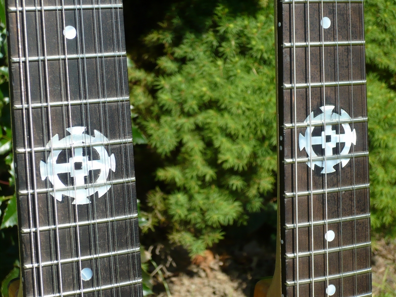

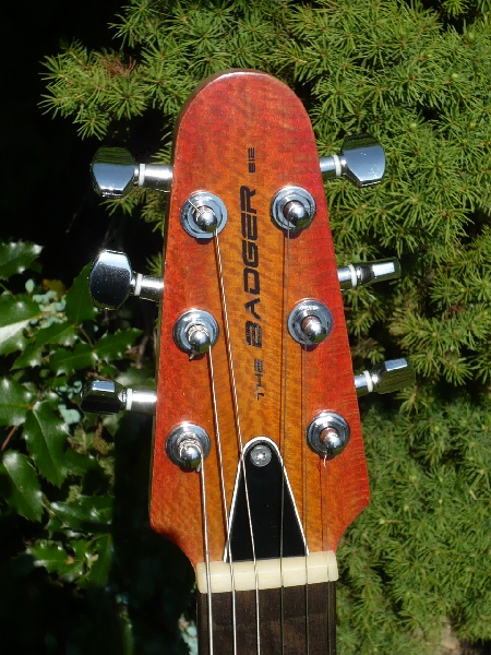

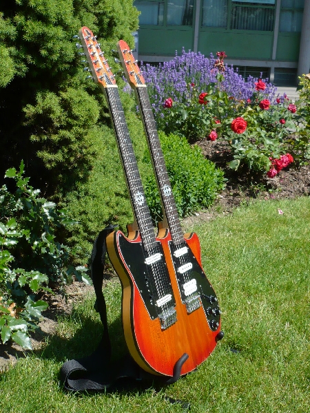

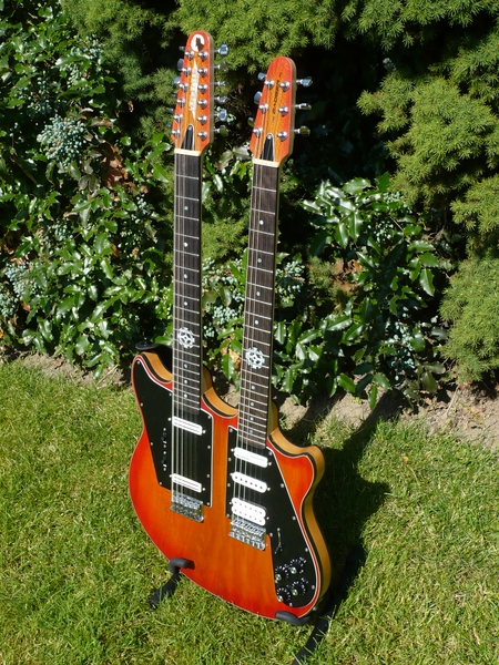

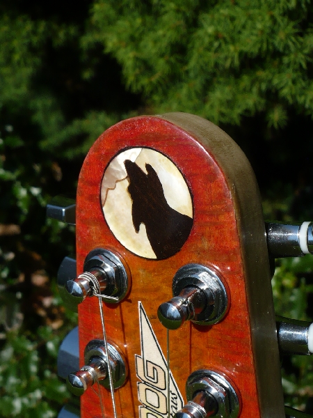

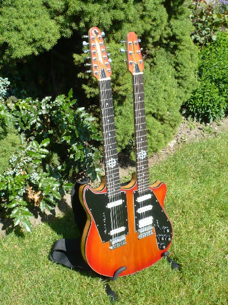

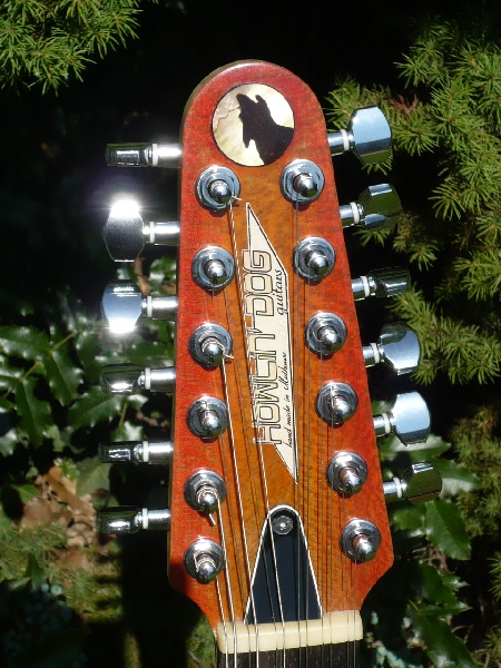

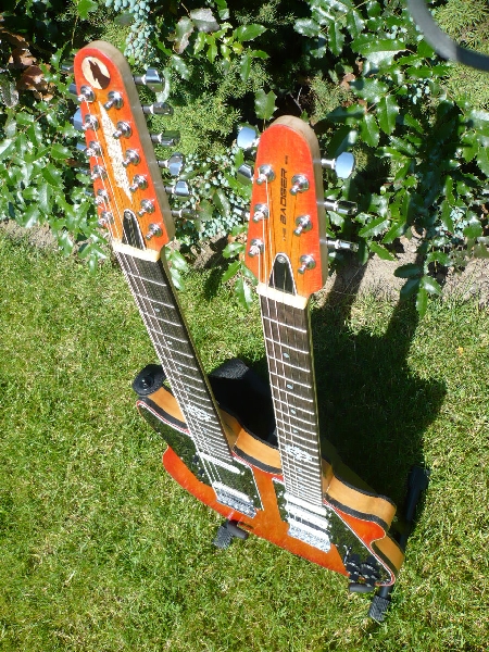

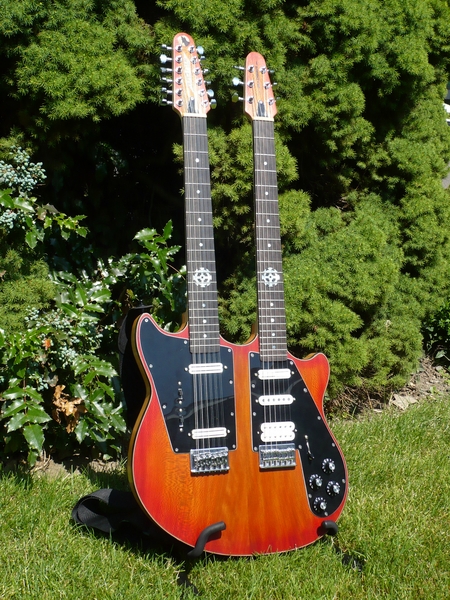

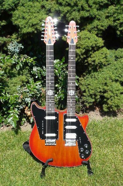

quelques petites photos supplémentaires, faites en extérieur et avec un beau soleil :wink:
voilà, je pense qu'elles pourront servir pour la galerie celles-là non ? je mettrai la récap dans la foulée.

tu es jaloux de leur qualité hein :mrgreen:ludobag a écrit :tu sais qu'un modo va te tomber dessus vu la taille des images :mrgreen:
ouaip, je me suis apperçu de ça, je vais rectifier celles qui sont trop larges :wink:
sinon voici les éléments pour la récap :
Type d'instrument : Solid body double manche
Modèle : forme perso "The Badger"
date de fin de projet : juin 2012
Nbre de cordes / manches : 2 manches, 6 et 12 cordes
Type de chevalets : 2 chevalets fixes à plat
Type de jonction corps / manche : manches vissés
Finition : teinte sunburst à l'alcool - verni aquaretane
Electronique : manche 6 = H-S-H- 1 tone, 1 vol, sélecteur 5p / manche = 12 H-H- 1 tone, 1 vol, sélecteur 3 p / sélecteur 3p pour le choix du (des) manche(s) actif.
particularités : marquages de tête par décalcomanie
Essences : corps en tilleul d'amérique (basswood) avec tables en platane, manches érable, touches ébène, plaquages de tête platane.
Incrustations : dots abalone et roue de Mulhouse nacre en 12ème case sur les deux manches, logo "Howlin" Dog" nacre blanche et jaune et ébène sur la tête 12 cordes
Filets : 5 plis plastique sur le devant, monopli plastique au dos
Outils utilisés : défonseuse, perceuse à colonne, ciseaux, plane, râpe, limes, racloirs + outils DIY
Montant : bois et accastillage = environ 400 € (micros de récup ou d'occase)
