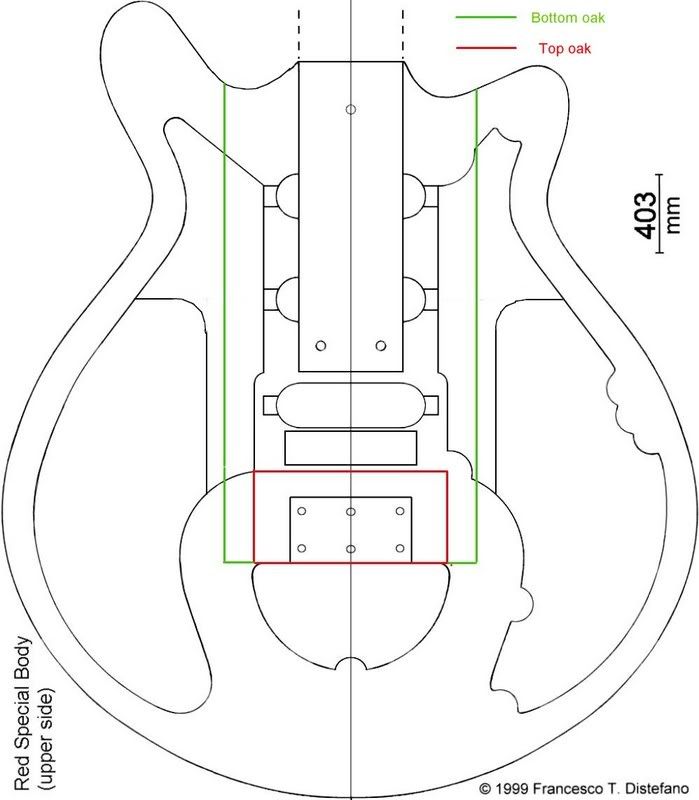

Voici le plan du corps.
Si vous utilisez ce plan vérifiez bien qu'il n'y a pas d'erreurs.
Je n'ai pas arrondis les côtes.
Je ne connais pas la taille des micros trisonics Burns (Ceux sur la photo sont au format mini (Fender)). Je n'ai donc rien mis pour l'instant. Je n'ai pas mis le chevalet vu que l'on peut mettre ce que l'on veut.
A imprimer échelle 1.
http://practice-informatique.com/Docume ... _corps.pdf
Je ferai les vues intérieures quand j'aurais le temps.

Hello,
Sur ton plan le neck pocket semble vraiment très court.
Sur tous les plans que j'ai pu voir et les rares photos de l'originale, le manche s'enfonce bien plus profondément dans le corps de la guitare.
Normalement il passe sous les micros manche et milieu comme ça :
low-tide
- Jojo je te rattrape !!!
- Messages : 2925
Re: Red Special, Pourquoi pas.
Normal je ne l'ai pas montré vu qu'il est caché sous le pickguard. Si tu regardes le plan du manche que j'ai fait plus haut tu verras la bonne longueur.
Ce que tu prends pour le neck pocket c'est la touche comme on la voit sur la photo.
Je ferai le neck pocket sur les plans intérieurs pickguard enlevé.
Gaffe aux plans de Distefano, il y a des trucs qui ne vont pas à l'impression (problèmes d'échelle si je me rappelle bien).
Je te remets une image pour que ce soit clair

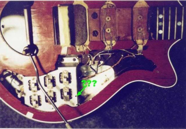

Bon aller je m'y remets après 6 mois de standby. Je ne sais pas si vous êtes comme moi, mais quand je laisse traîner un truc, je n'ai plus envie de le finir.
Donc ça me gonfle prodigieusement, mais l'appétit venant en mangeant voilà une timide reprise. J'ai déjà passé 2 heures à retrouver tous les bouts qui traînaient partout. Le manche s'est pris des pètes, rien de grave de toute façon les ponçages n'étaient pas terminés.
J'ai élargi l'accès aux vis pour pouvoir démonter le vibrato une fois le corps fermé.
Collage de l'âme en chêne ainsi que le bloc support de vibrato. Ça parait pas droit mais ça l'est, c'est la photo.
Bon, je suis prêt à fermer. J'ai rien oublié? Je me donne la soirée pour y réfléchir, après ce sera trop tard.
Si, tient, j'ai oublié quelque chose. Je ne vous dis pas, on va voir si vous êtes observateurs. Le premier qui trouve gagne un poireau généreusement fournit par Romski (oui, oui).

Le canal pour passer les fils de micro ?

Non, ils sont apparents et cachés pas le pickguard. :mrgreen:

Les clochettes ?
J'aime bien les deux réacteurs de bloc support de vibrato même si je ne comprends pas trop ce que c'est ni pourquoi c'est rouge... et ça me turlupine...

Normalement ce sont les ressorts montés sur coupelles (des clochettes aplaties si tu veux). Mais comme je n'ai pas de tour pour tourner les clochettes, heu coupelles, et que je n'ai pas les ressorts, j'ai mis des bouts de tuyaux de plomberie.
Pour l'instant j'ai un cordier fixe, pour le vibrato, on verra plus tard. Je ne suis pas pressé de faire du dive bombing avec cette gratte.

Bon je savais bien que vous ne trouveriez pas... Le fil de masse du vibrato!... :xpdr:
Poser ce genre de question sur ce forum, c'est presque du vice. :mrgreen:
Je l'ai passé avant de refermer vu qu'il y a 100% de chance que le passage soit bouché par la colle.
Sinon, rien de bien excitant, fermeture de la caisse avec 4 piques en bois pour barbecue dans les futures défonces micro histoire que ça bouge pas au collage.
Perçage des deux trous d'accès aux réglages de ressort grâce à un montage piqué sur copain des copeaux pour faire les mortaises. La perpendicularité est bonne.
C'est nickel.
Le démontage complet du support de couteau du vibrato est facile grâce aux défonces élargies. Exactement ce que je voulais.
C'est nickel.
