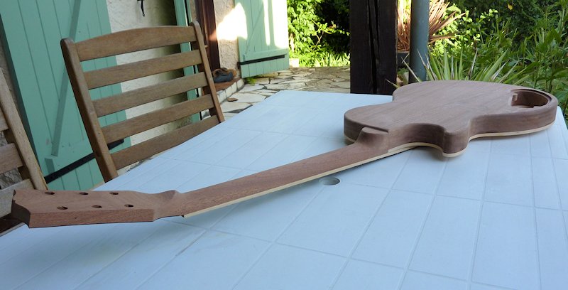

mon avis est que ça ne sert à rien niveau renfort, c'est purement esthétique, on aime ou pas.
D'ailleurs je crois qu'après le rachat par Norlin Gibson a commencé à mettre des volutes sur les LP et ES, sans grand succès

En toute logique, les têtes inclinées (type Gibson) cassent lorsque que la gratte tombe sur le dos.
Le truc classique, c'est la gratte appuyée contre un mur qui glisse quand une admiratrice se prend un basket dans la sangle.
Crack, boum, ouiiiiin !
"Simone, viens par ici !" :fessee:
Avec une volute, je pense que la tête (rapportée ou pas) ne cassera pas au niveau du sillet, mais au niveau le plus fragile suivant (juste avant ou après la volute, ou en travers des trous de mécaniques).

La volute sert bien à renforcer le manche. Lorsque la guitare tombe sur le dos et que la tête touche le sol, la variation de géométrie du manche va créer une concentration de contraintes (ici, l'angle intérieur du renversement). Ajouter de la matière ici permet de limiter le phénomène.

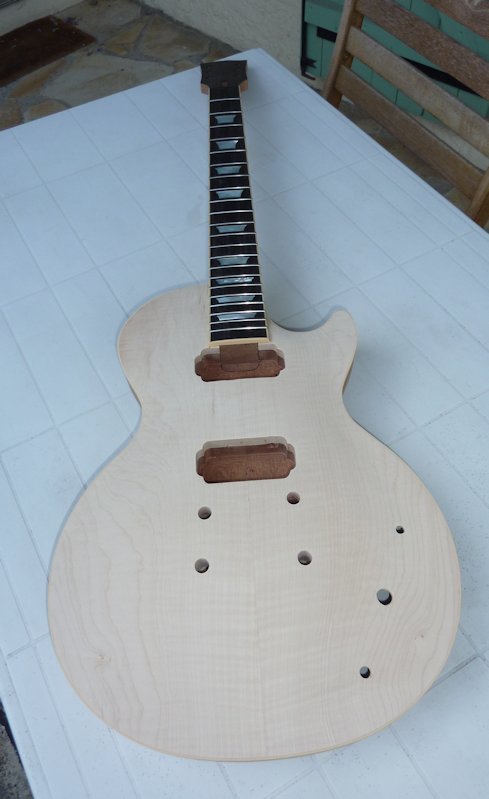

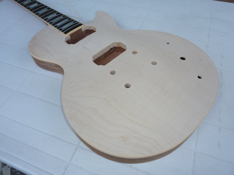

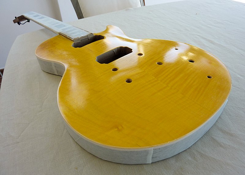

Bon, il est temps de s'y remettre et de la terminer après 3 mois 1/2 d'interruption.
Au programme depuis la dernière fois, reprise de quelques bricoles, collage du manche, perçage des trous des inserts TOM + stopbar et ponçage de la table au 320.
Prochaine étape la semaine prochaine, finition de la table : light burst + vernis nitro

Bon, ben ca m'a l'air propre tout ca !

Chouette, retour aux affaires :linux:
Elle m'a l'air nickel cette L.P.
T'as arrêté ton choix sur les micros ?

Oui, je suis parti sur des Golden Age Overwound Humbuckers de Stewmac en finition nickel, les avis sont élogieux et le prix plus que raisonnable, on verra :wink:Enrico a écrit :T'as arrêté ton choix sur les micros ?

superbe! :app:

Ouep, la dernière photo fait plaisir à voir, je croyais que le jaune était censé imiter une gold top, ça le faisait pas, mais avec le léger burst, c'est de toute beauté :linux:

Pas trop fan des burst, je me serai arrêté à l'avant dernière, mais il est quand même superbement exécuté :baleze:

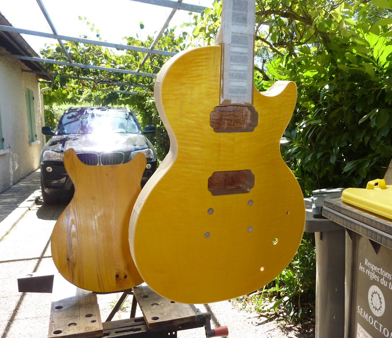

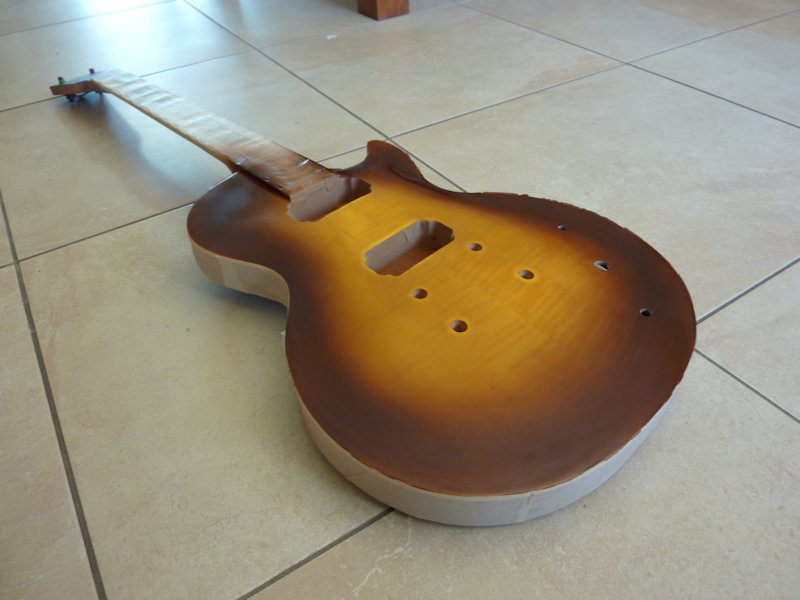

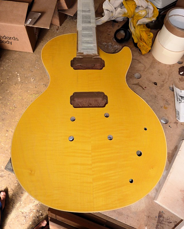

J'ai repris un peu le burst aujourd'hui, ça ne se voit pas trop, mais j'avais à mon gout trop insisté sur le brun même au centre.
Du coup ce matin j'ai un peu poncé pour éclaircir tout ça
Et puis rebelote au cellulo teinté brun pour récupérer la zone de transition des couleurs
A ce stade, plus aucune peau d'orange.
Demain je remets quelques couches de cellulo transparent pour bien fixer tout ça, puis ponçage et polissage

C'est peut-être juste l'éclairage qui fait ça, mais j'ai l'impression que c'est plus foncé qu'hier, [vieux con]c'était mieux avant [/vieux con]

Non t'as pas tord c'est la photo d'hier qui était trop clair par rapport à la réalité.
Là le centre du corps est plus clair qu'hier (et les contours plus foncés par contre)

ok, c'est donc ça que je préférais avantalltrax a écrit :(et les contours plus foncés par contre)

Y'a pas de lézard, Denis.
Un petit coup de poncette et tu vas nous refaire ce dégradé 'nickel' :app:
(Je sais, c'est très chiant, mais il faut souffrir pour être belle... :mrgreen: )
