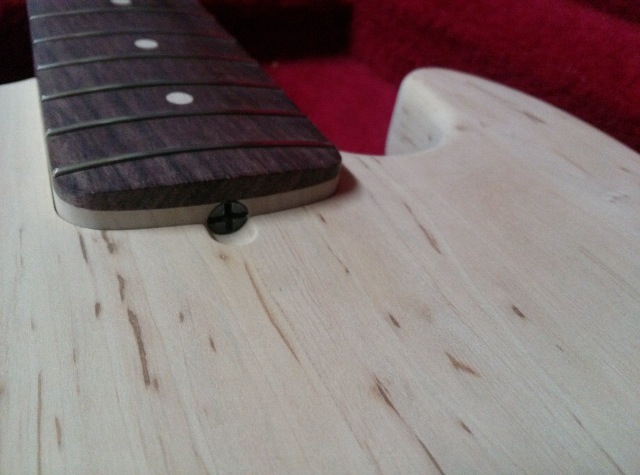

J'ai attaqué les préparations pour la finition...
Tout d'abord réalisation des décals protégés par un fixateur ( à voir si il y a une réaction avec le z-poxy....):

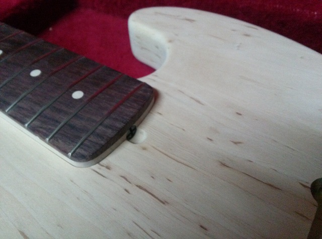

Gorge d'accès au truss rod:
Puis ponçage du corps et du manche je suis descendu au 500 mais il reste des griffes difficile à éliminer :malade:
Pour préparer le bois au résinage vous procéder comment? Quels grains? Faut-il mouiller le bois?
Merci pour vos conseils!!

500 c'est suffisant, oui il faut mouiller pour relever les fibres et reponcer derrière.
