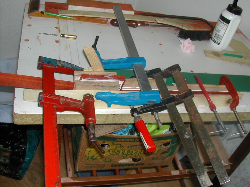

Maintenant commence la longue et interminable tache chiantissime quand on a ni dégau ni calibreuse, juste une "table à poncer" :
le dégauchissage en vue du collage !
J'ai lus que le padouk était gras et qu'il fallait le dégraisser à l'acétone avant de le coller. J'ai donc verser de l'acétone où je voulais coller puis j'ai essuyer avec du PQ. J'espére que ça suffira !?
J'ai commencer à coller le renfort à la queue :
