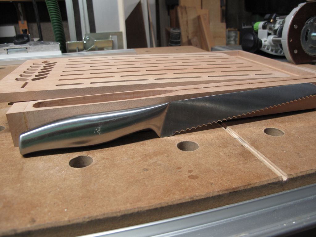

Elle est belle ta planche, le poirier c'est vraiment un beau bois.
Qu'est-ce que tu as mis comme finition ?

Cette fois-ci j'ai opté pour l'huile danoise, les précédentes avaient reçu une l'huile spéciale pour plan de travail.
Facile et efficace, surtout sur un bois comme celui-là pour lequel il n'y a pas de pores à boucher.
Elle sent aussi carrément moins le poisson mort, ce qui est appréciable quand on y coupe la baguette du p'tit déj

Très joli ! Je n'oserai plus montrer la planche à pain que j'avais faite pour mes parents il y a quelques années...
Par contre, le couteau, on peut le sortir facilement ?

Les précédentes ont déjà quelques années, et les marques de couteau 'patinent' l'esthétique, c'est très bien comme ça.
Il suffit d'appuyer à l'extrémité du manche et la lame ressort de 15mm, largement suffisant pour le sortir.
Incruster le couteau c'est vraiment le gros du boulot et il reste pas beaucoup de bois autour quand c'est fini (3mm au plus fin).
Il est joli mais le manche tout en rondeurs complique nettement la défonce et si c'est pas symétrique et ajusté c'est moche.
J'ai fait une empreinte au conformateur, que j'ai numérisée et rendue symétrique puis deux ou trois tentatives de gabarit carton avant d'avoir un truc correct.
Aucun scrupule, c'est sa fonction, elle prendra des coups de couteau.fidler a écrit :Fais gaffe en coupant le pain, tu pourrais l'esquinter :siffle:
Yep, posé à la verticale, il pivote au niveau du manche:caribou a écrit :Par contre, le couteau, on peut le sortir facilement ?
