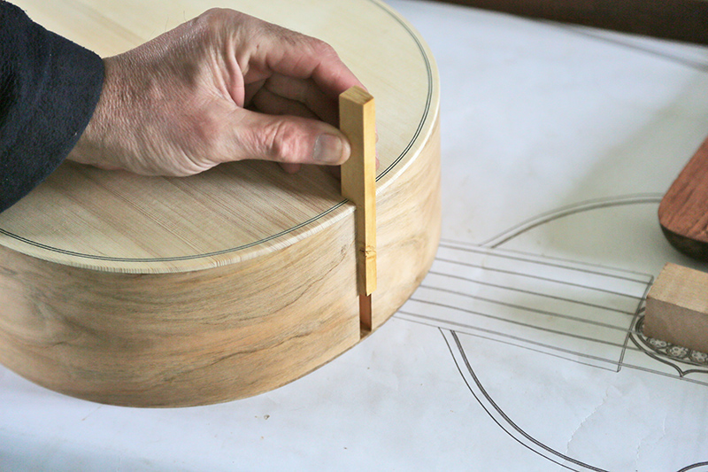

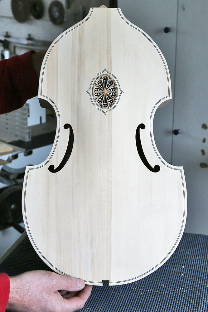

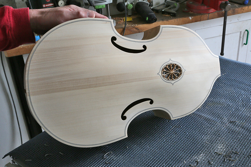

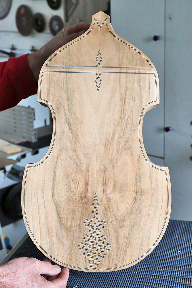

Voila, le coffre est fermé! Rien de particulier à signaler il faut juste faire attention à bien positionner la table sur la couronne d'éclisses.
Il reste environ 2mm à enlever sur la table pour affleurer les éclisses.
Rien de compliqué, j'ai utilisé rabots noisettes, racloir, râpe et cale à poncer.

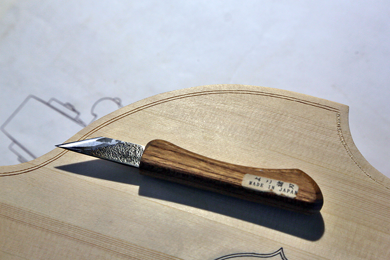

Le trusquin à filet avec ses nouvelles lames. Elles ont l'avantage de bien suivre le bord de la table, et non le fil du bois!
Une fois tracé, j'utilise le canif pour couper les bords sur environ 1,5mm.
Le bédane Pfeil, nettement plus efficace que le précédent! Même si je préférais la prise en main du premier.
Voila, avec de bons outils tout se passe mieux!

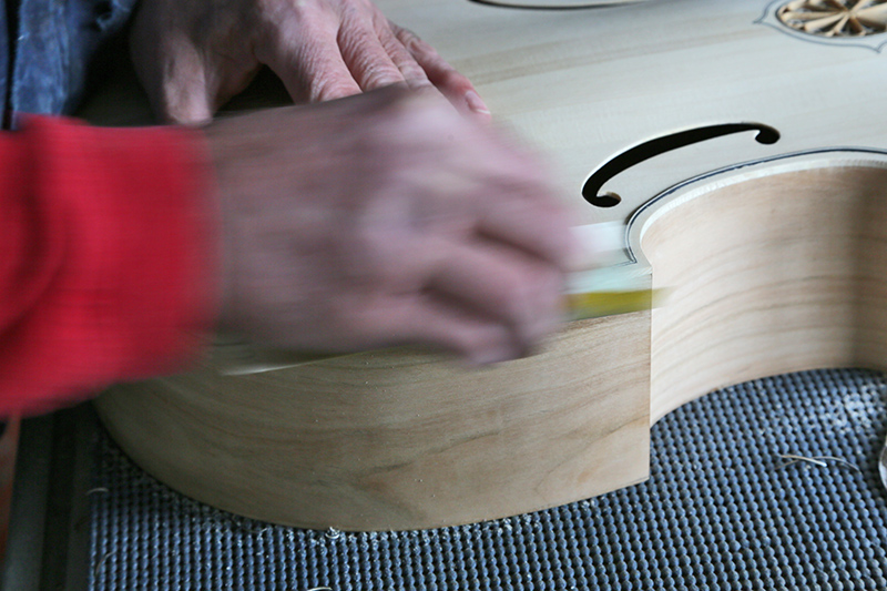

Expérience aidant, la pose des filets, ainsi que leurs mises en formes est rapide! Cette fois j'ai utilisé de la Titebond légèrement diluée.
L’excédent de colle est essuyée avec une éponge humide.
Après une douzaine d'heures de séchage, la partie saillante des filets est arasée à la gouge.
Puis je termine à la cale à poncer en Styrodur.
Voila! Après les déboires dans le cyprès, cette fois je suis assez contant du résultat!
Reste encore l'encoche de l'ancre à ouvrir ...
A suivre...

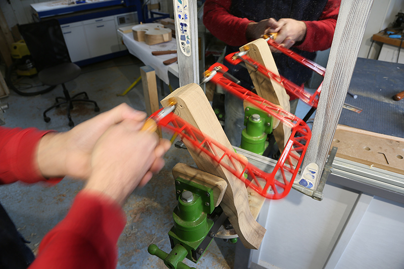

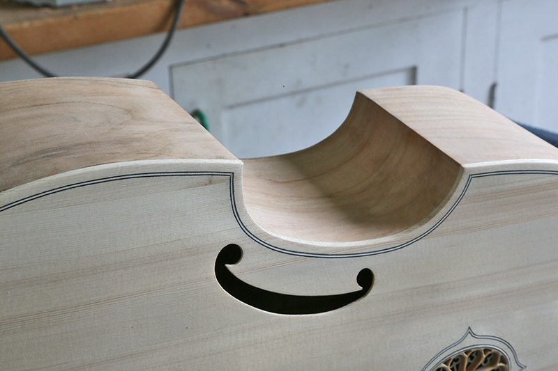

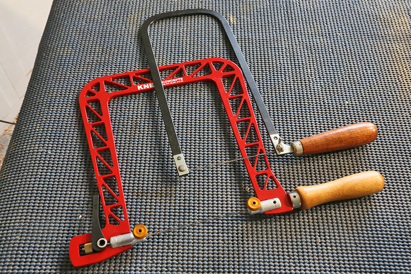

Voila donc la fameuse scie à chantourner de compète!
Y'a pas, c'est du beau matos... Légèreté et rigidité sont au rendez-vous. Les scies sur cette image font, à quelques grammes près, le même poids,
mais il y en a une ou il est impossible de tendre convenablement la lame!
Bon, il ne faut pas rêver! 67mm de noyer même avec une scie et des lames de qualités ça le fait pas! Mesure, prises la longueur utile des lames est d'environ 80mm.
Je vais donc aligner des perçages comme sur la première, et je m'en servirai pour enlever le bois restant entre les trous...
A suivre...

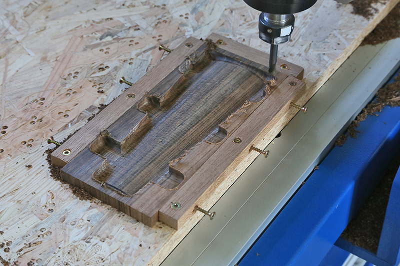

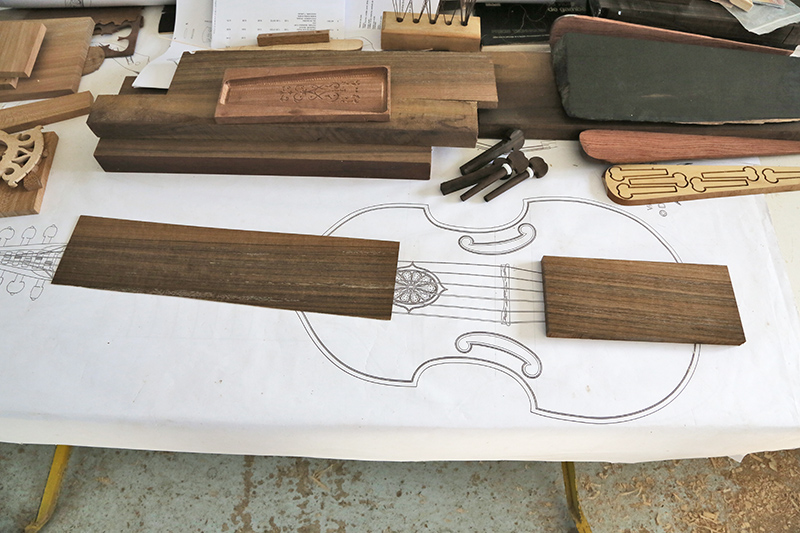

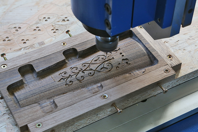

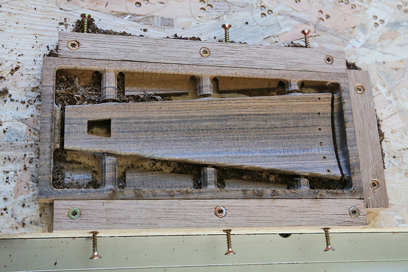

J'ai délaissé le manche provisoirement pour terminer le cordier.
Le bois est donc du teck, ce bois récupéré était destiné à la cheminée...
C'est un bois dense, très dur et désaffutant, les traces blanches sont de la silice.

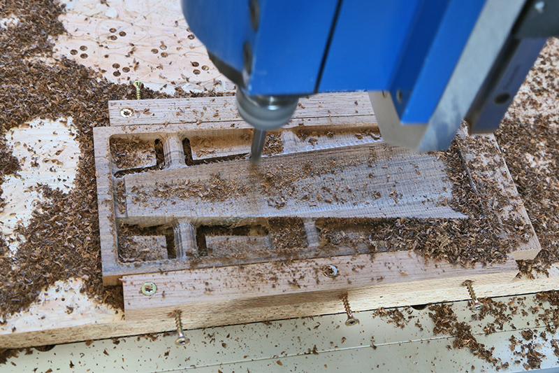

C'est parti pour un profilage 3D. L'ébauche à la fraise sphérique de 8mm.
La gravure est réalisée avec une fraise cylindrique de 0,5mm. Je n'ai pas fait de passe de finition sur toute la surface puisqu'elle sera poncée.
La face AR après retournement en utilisant la même méthode.
Là non plus, pas de passe de finition, c'est inutile puisque cette face est très peu visible.

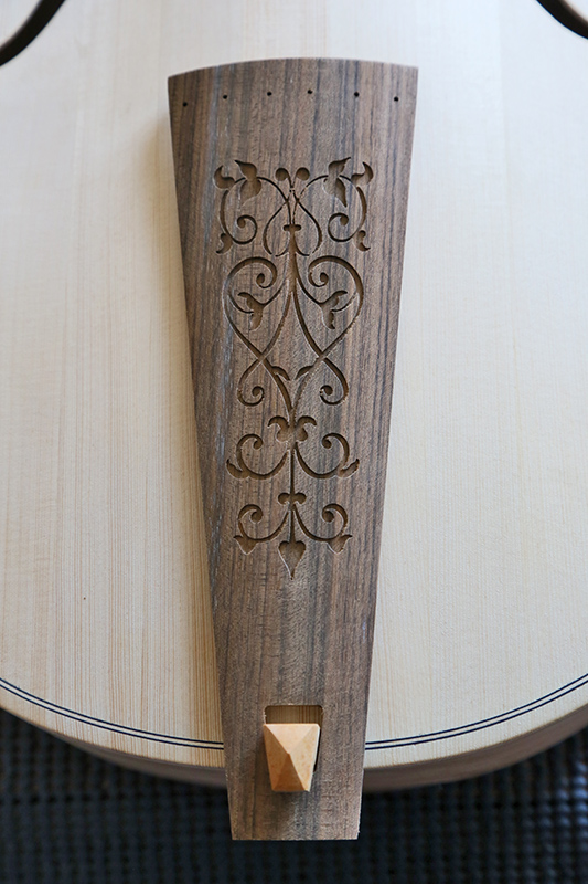

Perçages et découpage, notez les attaches.
Après un premier ponçage. Les trous pour les cordes ne sont que des pré-perçages.

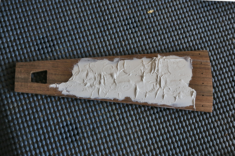

Remplissage au mastic polyester (Sintofer).
Et ponçage de finition!
Et voila! Ce motif est visible sur une viole anglaise Barak Norman.

Concernant le mastic, n'as-tu pas peur que ça finisse par s'écailler, car la dilatation que prendra ton bois risque de faire éclater ou décoller le sinto ?
Damas
Messages : 3117
Localisation : Tout au sud
Re: Viole de gambe ténor.
Message par Damas »
Magnifique ce cordier.
