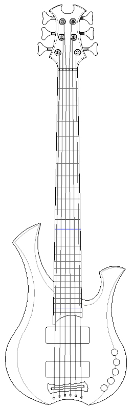

Pour la touche, tu pourrais essayer les essences fruitière genre pommier ou poirier ? le pommier est très dur.

Et le poirier teinté en noir (à l'oxyde, je crois) est utilisé depuis fort longtemps pour imiter l'ébène.

Il faut que je me fasse un petit stock pour choisir ... le soucis c'est que je suis un peu limite en place et en $$ en ce moment :mrgreen:
Mais du poirier peut être sympa ...

Le poirier j'en suis super content.
Un fil très fin et sans surprises, un régal à travailler.
On lit un peu partout qu'il n'en fait qu'à sa tête et travaille dans tous les sens mais je n'ai rien eu de tout ça pour le moment.
Il est aussi très amical côté finition, pas de pores façon gouffres insondables à combler.
Il faut intégrer le fait qu'un peu mouillé il vire au rosé/orangé ce qui ne peut pas se marier avec tout enfin si on n'a pas des goût à la doc.

Au pire, je peux le teinter un peu pour avoir une base d'une autre couleur.
C'est comme le chêne en fait, "rhoooo mais le chêne ça bouge, ça fend, c'est caca comme bois .... " bon au final le manche ne bronche pas, la touche non plus ...

pourquoi tu ne recule pas un peu la corne du bas vers l'arriere? ca donnerait un meilleur acces aux aigus, et ca la rendrait un peu moins mastoc.Dagda a écrit :Et hop, y'apluka trouver le bois ........ que du local

M'en vais faire une simu

Bon, et bien en effet c'est mieux
Je crois que je vais en rester là

J'adore le design!
Mais je lui ferai des hanches plus marquées, il me semble qu'elle serait plus élégante/équilibrée encore.
Là, ton corps me semble trop "monobloc" (toute proportion gardée, hein), ou alors relever un peu les cornes peut-être...

Comme ça!!!
C'est, en effet, moins "fade"
Merci pour les conseils les copeaux

ca commence a etre pas mal
juste une remarque qui avait ete faite sur un autre topic: les ferrules ne sont pas trop proche du chevalet? Si celui ci est assez eleve, l'angle de la corde ne sera t'il pas trop important?

Normalement, le chevalet ne sera pas trop haut, de plus, je compte utiliser un rond de laiton pour faire le chevalet (sur structure bois) ... il faut que je fasse la coupe de toute manière pour me faire une idéesuper_taz a écrit :ca commence a etre pas mal![]()
Surtout que le projet restera projet un moment, j'ai une autre gratte à faire entre temps pour un pote :siffle:babosen a écrit :Ben, du moment que ça sort "bien", autant qu'il fasse les choses nettes dès le départ!
J'ai quelques questions par contre ...
Pour une 6 cordes, 2 truss ne seraient pas du luxe il me semble?
Un truss doit il nécessairement être //, comme le manche part en "cône" et est finalement assez large, peut on mettre les truss // au bord de la touche? (est-ce utile)?
Pour info, sur les deux précédentes guitares faite avec la technique du multipli pour le manche, le truss ne sert à rien ou presque ...
Je vais aller faire un tour dans la faq pour le reste de mes questions (hauteur des cordes à la 12eme ....)

Y'a les deux écoles. Celles qui disent qu'un trussrod seul suffit, et l'autre qui soutient qu'il faut soit 2 truss, soit un truss et des renforts.
Par exemple, Dolga en met un avec des renforts carbone sur ces 5 et 6 cordes. Il a même décidé de mettre un trussrod décalé vers les aiguës sur la 6 (teasing :mrgreen: ).
A toi de voir... si tu as peur ou pas

Peur, pas vraiment, je sais que de la manière dont je monte les manches, le truss n'est finalement qu'en blocage pour qu'il ne vibre pas dans le manche ...
Bon, je ne sais pas trop, 6 cordes, manche multipli assez balaise ... 1 truss devrait techniquement être suffisant ... 2 truss pour le fun :mrgreen:

salut, pour ma 6 cordes je n'ai mis qu'un truss avec deux renforts en acier et il est hyper balèze, le manche n'a pas bouché d'un millimètre quand j'y ai mis les cordes
donc pour moi pas de soucis
cordialement
