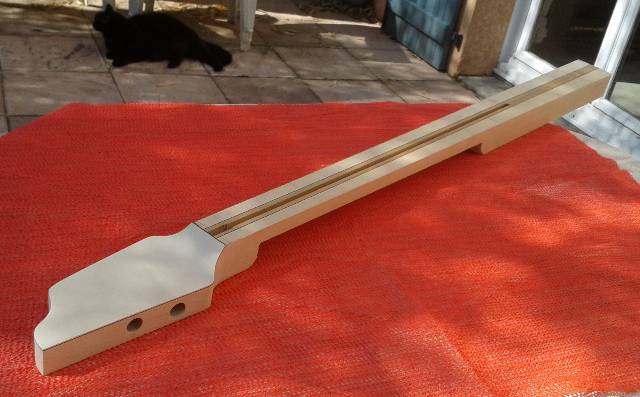

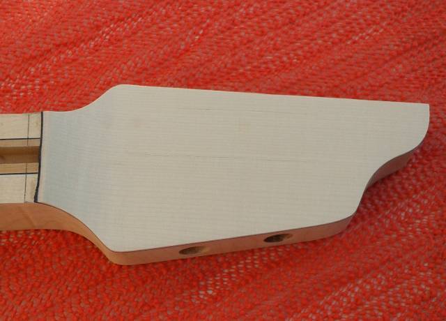

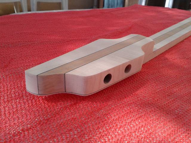

Démoulage : ça va pas trop de mal. Le collage est bien uniforme dans la courbe, j'ai pas de trou.
Le placage a bien cassé une fois de plus dans le sens de la longueur, juste où il ne faut pas mais une fois poncé ça reste discret.
La fente au centre c'est la cassure lors du premier essai de collage. J'ai positionné ensuite le placage de manière à ce qu'elle dégage dans la découpe du trou central.
Ce coup ci il a cassé au dessus, c'est sur la partie supérieur de la tête, mais c'est un peu noyé dans les veines donc je laisse comme ça.

Il est chouette ce collage, la cassure se fondra probablement dans la masse par la suite :app:
Au pire, je te fais confiance pour l'intégrer dans un joli motif au moment de la finition.
Arf, encore un chat noir, il y a une anomalie statistique "chat noir" sur ce forum :lol:
Le mien est revenu au milieu de la nuit, après une escapade inhabituelle de 24 heures, et nous a pourri notre sommeil à ronronner comme un camion.

Enrico a écrit : Arf, encore un chat noir, il y a une anomalie statistique "chat noir" sur ce forum :lol:
Moi elle a juste renversée la boite des accessoires Dremel par terre et vomi dessus. :aie:
Je crois que ça veut dire qu'elle en a marre de nos "bricolages" :mrgreen:

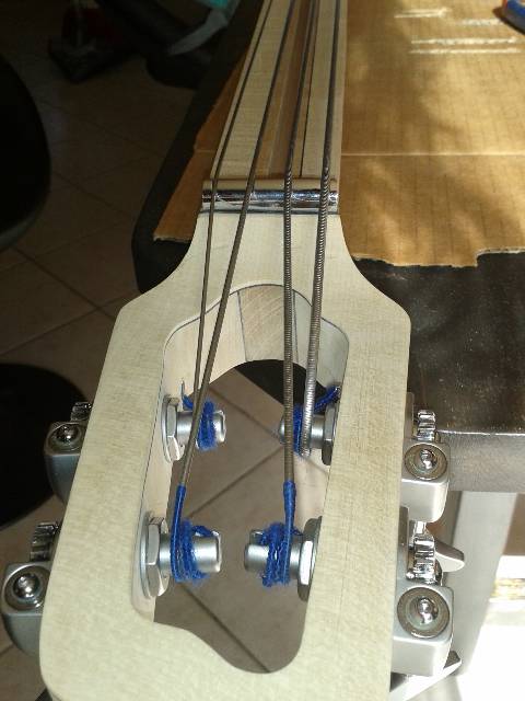

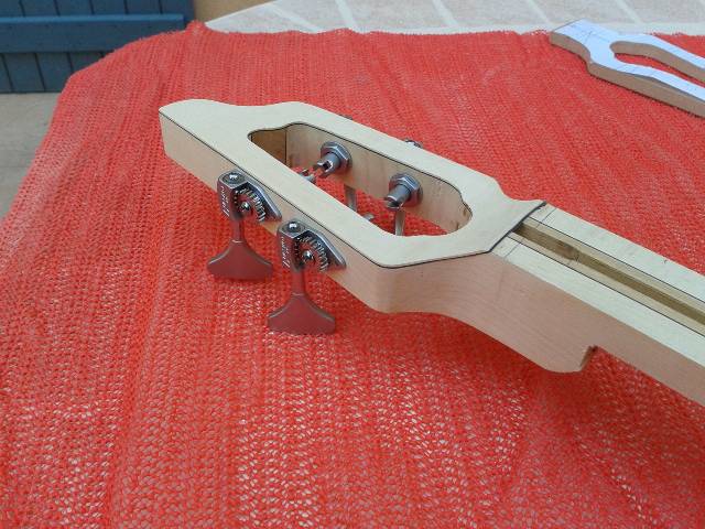

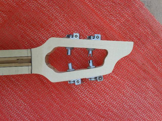

j'ai allégé un peu la tête, en défonçant le centre
J'ai essayé avec les mécaniques (pas encore poncé) pour voir un peu l'allure... c'est du lourd :P
Fred-Armoni
Messages : 394
Re: Astela, une "petite planche (toute neuve)"- Basse 4 cord
Message par Fred-Armoni »
j'aime beaucoup, c'est léger
encore une claque en perspective...
tu t'es fait plaisir avec les mecas ;)
j'adore ces mecas, c'est vraiment du bon matos.

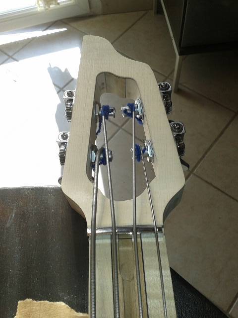

Epsila a écrit :

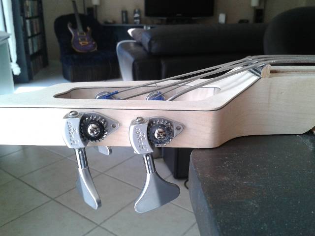

Ca me fait un peu peur pour le maintien des cordes sur les mécaniques sans qu'elle ripent cette histoire mais je me fais peut être du soucis pour rien... :?
Glooby
Messages : 3675
Localisation : Saint Etienne
Message par Glooby »
Jaha a écrit :mais je me fais peut être du soucis pour rien... :?
Là on a les mécaniques à l'horizontale avec un léger angle, sur une tête classique Fender les mécaniques sont bien à la verticale mais c'est la corde qui arrive avec un léger angle. A la gravité près, c'est pareil mais par mesure de sécurité, on évitera de savonner :mrgreen:
Messages : 5111
Epsila a écrit :Je les avais achetées à un bassiste montagnard qui bricole sur sa terrasse :P , je vais essayer d'y faire honneur :wink:
Haha :mrgreen:
Je me disais bien qu'elles me disaient quelque chose :wink:
Bien joué cette tête. C'est vraiment très très joli. Je m'en ferais une.pareil un jour !
mouais, sûr?
y'a pas des string retainer sur les fender?
je trouve que l'angle est important quand même, même si les cordes ne sautent pas, elle risque de ne pas s'enrouler correctement, si ?
Messages : 5111
Sur les fender, tu as des strings retainer uniquement sur les 2 cordes aigues. Les MI et LA arrivent directement du sillet et avec un angle.
Epsila
Messages : 1152
Message par Epsila »

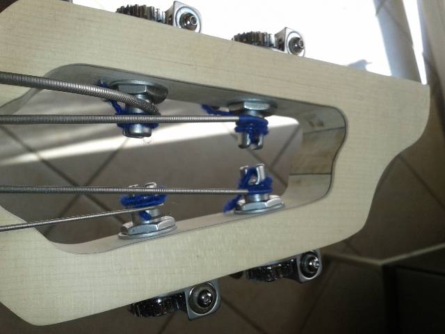

C'est vrai que mon histoire de positionnement des mécaniques n'est pas très logique :?

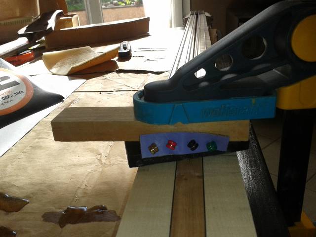

Pour voir, j'ai monté les cordes :mrgreen:
Bon... on passera outre la qualité de mon chevalet de fortune (y a quand même de l'ébène dedans) et son positionnement. :siffle:
Je n'arrive pas à tendre toutes les cordes à fond, le serre joint n'est visiblement pas assez costaud pour maintenir le manche qui doit glisser au fur et à mesure.
Visiblement ça à l'air de fonctionner, je peux bien tendre les cordes une à une sans que ça bouge. Je n'ai pas beaucoup de longueur de corde à enrouler, et c'est plutôt au début, quand la corde est souple qu'il faut bien la maintenir. Une fois le premier tour serré ça ne bouge plus.
Si vraiment y a soucis, il faudra trouver/bricoler des strings retainer individuels dans ce genre
Je vais quand même attendre de voir, parce que ça n'a pas l'air instable.
Messages : 4292
Ça le fait bien, ton histoire…C'est sympa de voir de nouvelles têtes!
Messages : 7817
Dis-donc, il faudra un étui sacrément épais pour ranger cette tête :?:
Entre l'épaisseur de la tête, les mécas la tête en bas et la différence de niveau avec la touche, on dirait qu'il y a presque dix centimètres à caser.
Me trompé-je ?
Epsila
Messages : 1152
Un étui... mais pour quoi faire ? :lol:
Chez nous les grattes sont au mur, par contre on se demandait si ça n'allait pas géner ou frotter... pas de problème, il y a de la marge.
Dans un étui souple, je prends en épaisseur ce que je ne prends pas en largeur (j'ai pas d'oreille à la Dumbo moi), donc ça passe à l'aise aussi.
Au sillet je culmine à 8.5cm.
Faudra faire gaffe à ne pas la poser n'importe où, n'importe comment; enfin comme les autres hein ! :wink:

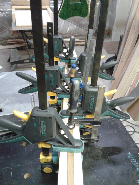

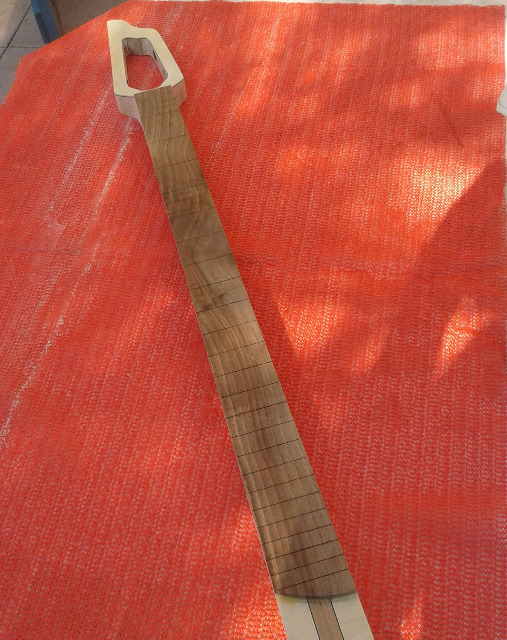

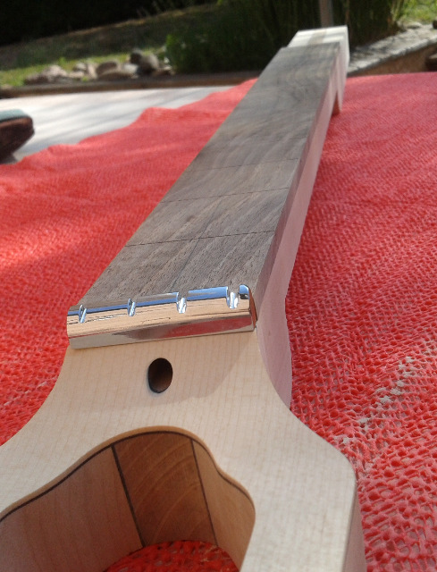

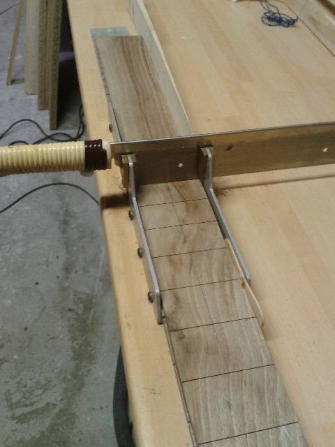

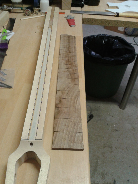

j'ai finalement changé ma touche ébène (vendue un bon prix à Glooby :P ) pour une touche noyer
Donc calibré, pas sans mal, j'ai failli me faire couper en 2 par la calibreuse (si, si c'est possible!), puis slotté
Collage
et détourage
Un petit trou d’accès au réglage au truss et un sillet trop court (injustement raccourci) à changer.
Je voulais ensuite coller les ailes en merisier mais je pense que je vais plutôt travailler l’arrière du manche avant d'aller m'encombrer avec le coprs.
Je dois pouvoir aussi raduser, fretter... avoir un manche finit (à l'exception de la jonction corps manche)avant d'entamer le collage du corps.
Y a pas de contre indication ou de piège ?
