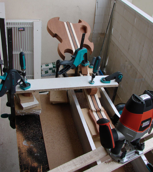

Re: Etabli en bois - Surfaceuse spéciale manche p10
Coucou
Bon je vais pouvoir surfacer le manche :mrgreen:
Aller hop je vais aller faire un peu de bruit ^^
Dis, il marche bien cet aspi?
Sympa cette petite surfaceuse.
J'ai la même défonceuse, j'ai toujours hésiter à en faire une, mais je pense que tu m'as donner la motivation! ^^
Question :
Est-il possible de surfacer, avec un angle de renversement ?
J'entends par là, surfacer l'arrière d'une tête avec un angle de 13° ?
Toi qui m'a l'air assez malin, tu dois bien savoir :mrgreen:
Question :
Tu vas faire un fer à cintrer plus tard ?
Corentin
- Messages : 14873
Ouaip, il coute 50€ et franchement il aspire super bien ... bon faut changer le sac souvent quand tu ponce mais pour le surfaçage ou les copeaux c'est nickelDolganoFF a écrit :Dis, il marche bien cet aspi?
Je l'ai fait pour la première guitareget-get a écrit :Question :
Un peu galère pour le calage mais ça fonctionne sans soucis
Je doute, je suis plutôt solid body ... pour l'instantbouloudu41 a écrit :Tu vas faire un fer à cintrer plus tard ?
Ah ouai!
Montage de la mort qui tue mais ça fonctionne!
T'utilise la fraise droite pour surfacer ?! (Celle donnée avec la défonceuse) On dirais que c'est celle-ci qui est montée sur la photo.
Bon je vais étudier tout ça! Merci.

- Messages : 7817
Bientôt prêt pour un kit du luthier: l'établi de lutherie sur balcon :app:
Pour le tuyau d'aspiro et le câble, tu plantes un piton dans le plafond (bon si c'est le balcon du voisin, tu attends qu'il aille chercher le courrier...) tu accroches les deux extrémités d'un sandow sur le piton et tu passes le tout dans la boucle du sandow.
Comme ça tu l'as plus dans les pieds, il accroche pas grand chose vu qu'il est à la verticale et le sandow et pour peu qu'il soit bien lâche (genre de pas trop bonne qualité) te donne un rayon d'action raisonnable et suis les virages que tu prends en dessous :wink:
pas con rico!!!!!
- Messages : 14873
C'est une fraise de 16mm droite ... je l'ai eu dans une petite boiboite avec quelques fraises.get-get a écrit :T'utilise la fraise droite pour surfacer ?! (Celle donnée avec la défonceuse) On dirais que c'est celle-ci qui est montée sur la photo.
Pas con l'astuce rico
Bon, là je n'ai pas trop envie de faire des trous partout, mais le concept est pas mal ... je peux faire la même chose avec simplement une perche
