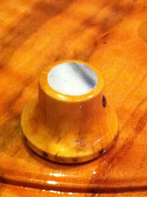

Tournage de boutons et de la plaque de selecteur en buis (si je me souviens bien) et petit lamage sur la table pour tout ca :
Le tout pour se donner une idée
Je trouvait les boutons un peu haut donc il me les a reduit un peu de 4 ou 5 mm et voila ce que ca donne

Pourquoi l'allu ?
- Ca fait des mois que je cherche des boutique ou trouver de la nacre a acheter (apres avoir vu la piece, la je suis pas chaud pour les prendre sur le net) et j'en ai pas trouve. L'alluminium j'en ai coupé un bout de fil tresse de 50 cm au fond du jardin. Et je pense bien que si j'avait du l'acheter ça aurait couté moins cher.
- J'ai bien quelques morceaux de nacre que je vais utiliser pour les potards et les fruits de la 12 eme case. J'ai commence déjà à les travailler. Pour avoir travaillé les deux, l'alluminium c'est plus simple et ca pue moins. Et ca fait moins mal de refaire une piece raté en allu qu'en nacre. Et la nacre ca pue.
Au passage : le premier bouton avec la nacre incruste :
- Esthetiquement ca se mariera sans doute bien mieux avec l'accastillage.
J'ai aussi reflechis d'autre solutions du coup comme la peinture nacré, ou des stickers, mais je n'aimait pas l'idée que ca puisse se barrer avec le temps. La pate fimo même spéciale avec reflet, ca me plait sans plus. Et c'est bien dommage que la pate de verre ne se ponce pas ...
