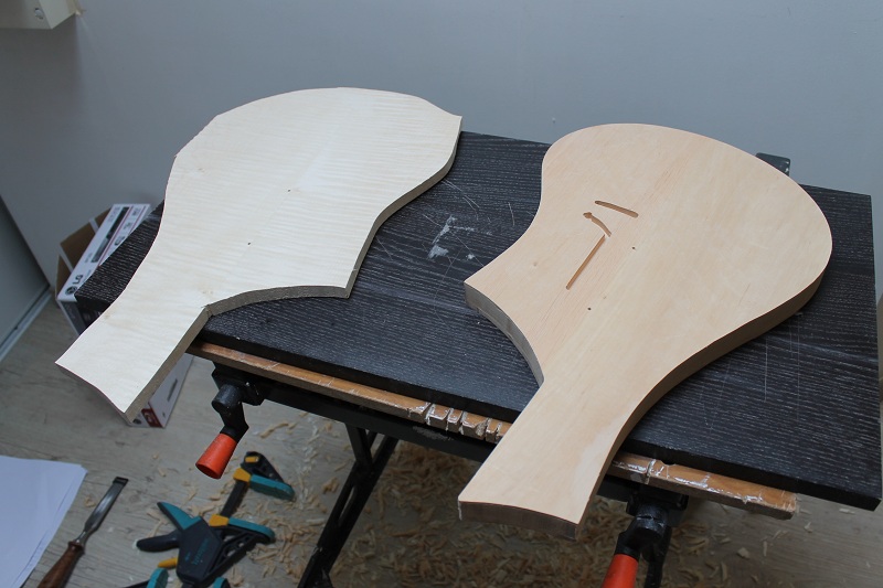

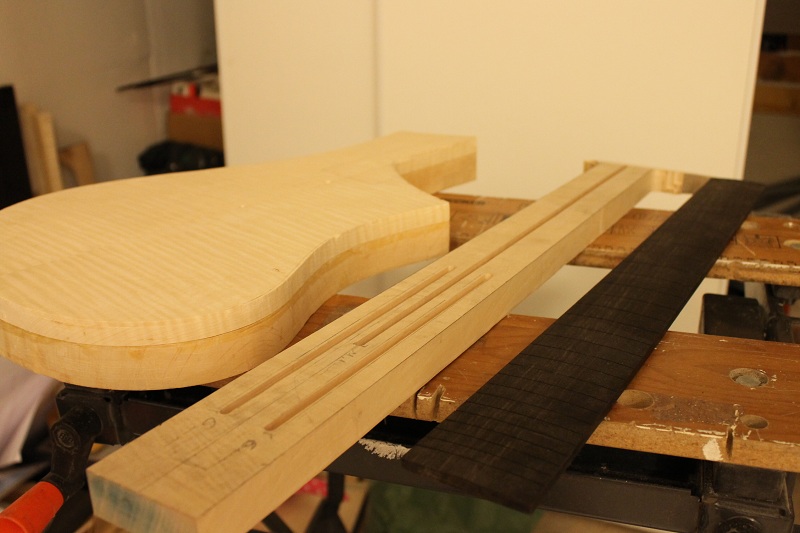

Aux dernières nouvelles je devais remettre la table aux bonnes cotes.
Après un passage dans un montage en U et ma table rabotée à 16mm tout semblait bien parti,
jusqu'à ce que deux jours plus tard elle se mette à tuiler de 4 bons millimètres.
J'ai eu de la chance dans mon malheur, elle est restée plate dans la longueur suivant le collage et s'est bombée,
donc pour la remettre à plat, je n'ai perdu que l'épaisseur des côtés qui vont de toute manière partir dans le galbe.
J'ai donc collé les deux copines en pensant à glisser une paille (violette comme la guitare)
bouchée à ses deux extrémités, pour y faire passer plus tard les fils des micros.
Lors de ma première gratte, j'avais rempli la saignée laissée par du cellophane, mais je m'étais galéré à le retirer,
là j’espère que ce système D remplira mieux son rôle :mrgreen:

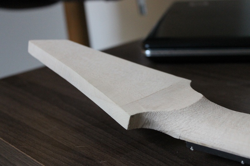

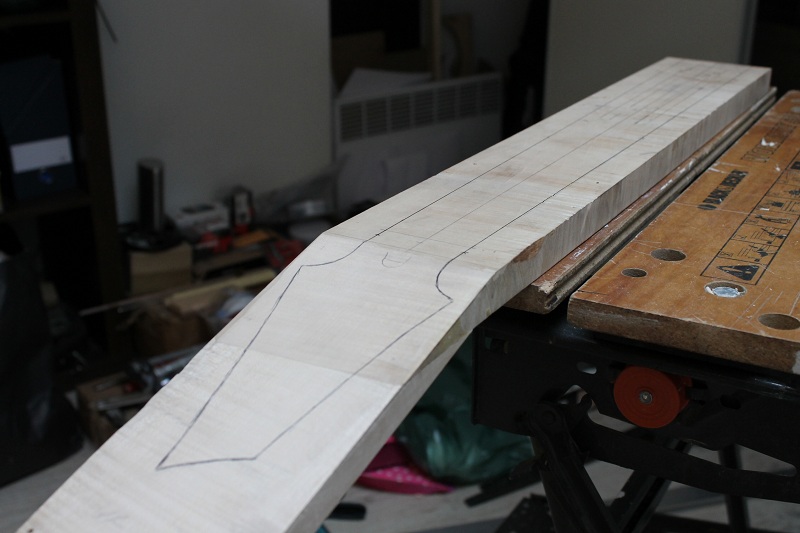

J'ai continué sur le manche, et là, même surprise que pour la table ! Le manche a vrillé d'environ 7 ou 8 mm !
Je ne sais pas d'où vient le problème, si mon appartement est trop humide, pas assez, ou si le bois de bois de lutherie n'est pas sec,
mais j'ai du faire face à une nouvelle emmerde.
J'ai raboté la face que j'ai considéré comme la zone de collage de la touche pour rattraper le vrillage juste d'un côté,
ce qui me faisait une section rectangulaire à la base du manche pour le collage au corps et trapézoïdale au niveau de la tête.
Forcément, couper une section en trapèze à 13°, la retourner, et la coller, c'est franchement pas joli.
Je ne vous montre pas à quoi ressemblait le collage, c'était vraiment dégueulasse, mais je savais que c'était rattrapable.
Après un peu de travail sur toutes les pièces et beaucoup de copeaux et poussière,
je peux enfin faire une petite assemblage test avec Emile :mrgreen: (vous savez qu'il est toujours le premier à s'imposer sur les photos)
Voilà une bonne chose de faite.
Un peu de repos maintenant avant d'attaquer la suite,
détourage de la tête, repères de touche, collage, frettage, galbe du manche, etc, etc ...
Gérald.
Gérald.

Beau travail, mais tu n'as pas peur que le bois ne joue de nouveau, vu que l'hygrométrie en ce moment joue au yoyo ?
En tous cas, bô la forme, bô les bois :app:

Un peu, si, c'est pour ça que je laisse le manche se reposer un peu entre deux phases de travail.Fab' du 26 a écrit :Beau travail, mais tu n'as pas peur que le bois ne joue de nouveau, vu que l'hygrométrie en ce moment joue au yoyo ?
Mais dans le doute je me laisse toujours une marge d'action si ça bouge avant de faire les cotes définitives.
Il a bougé d'un petit millimètre sur toute sa longueur depuis, mais je m'y attendais. :wink:

Pour l'hygrométrie, seulement 1 mm de "bouge", c'est vachement peu (comme quoi le bois y doit être bien sec).

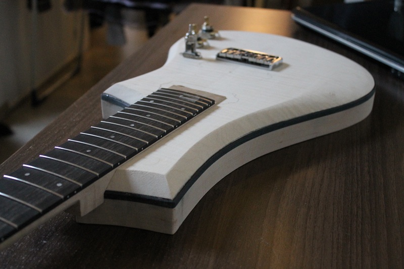

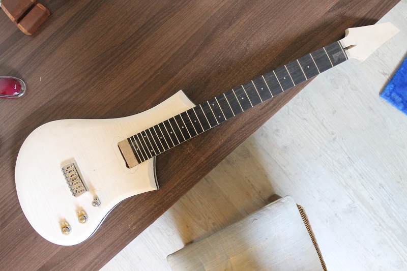

Salut à tous,
j'ai pu bosser assez régulièrement le soir sur la petite, ce qui m'a permis de bien avancer. :wink:
J'ai quasiment fini le manche, il me reste des petites bosses à faire sauter sur la volute mais la mise aux dimensions est finie
Ce qui a l'air de plaire à Emile qui inspecte régulièrement l'avancée des travaux
J'ai fini hier les défonces pour encastrer le manche ainsi que la défonce du filet noir,
et le tout rend plutôt bien, surtout avec un début de galbe :
Ce qui, en surexposition, donne ce résultat : :mrgreen:
Le gros des défonces est bientôt terminé, le calme va revenir, ce qui va faire plaisir à madame. :sif:
Je vais finir le galbe sur le côté table avant de coller le manche, et ensuite peaufiner la jonction corps/manche.
L'objectif étant de me rapprocher de ces deux magnifiques instruments :
Et ensuite, défonce micro et électro, et c'est parti pour la finition ...
Gérald.
