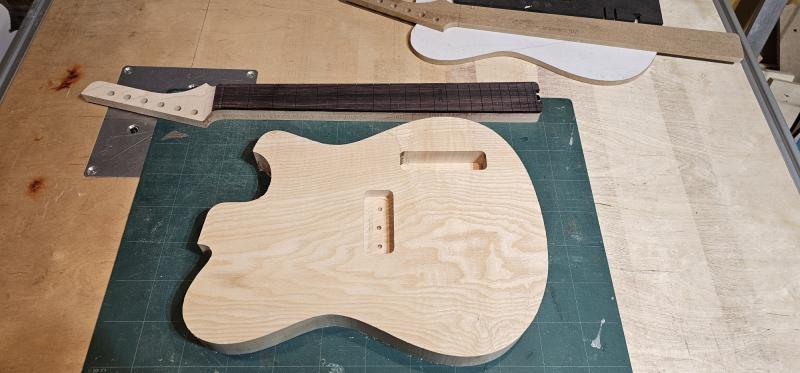

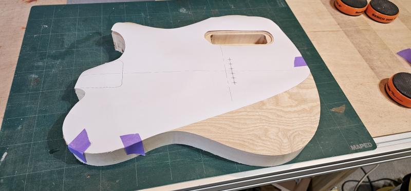

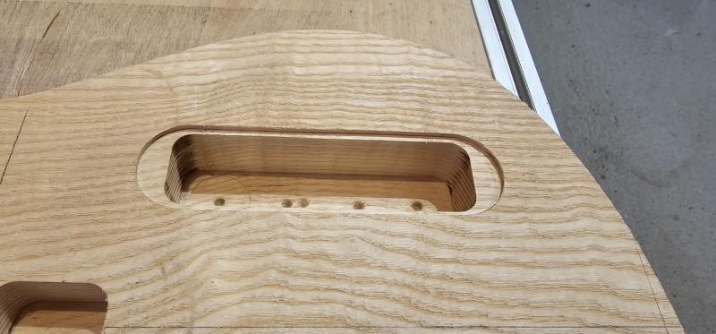

Allez, la suite

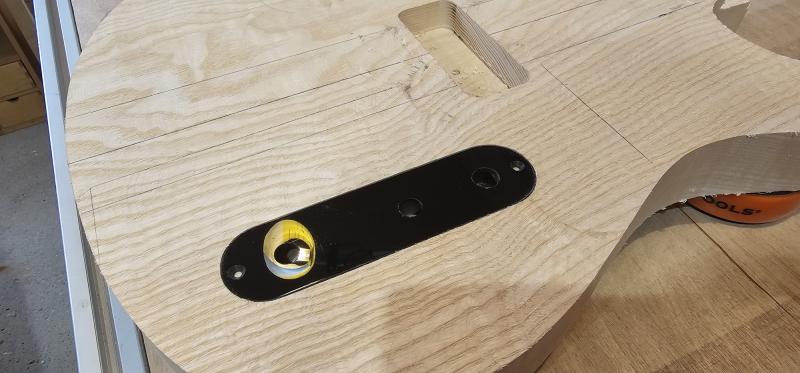

Défonce du neckpocket
Défonce de la plaque électro
Ça s'ajuste impec
Ponçage de la touche jusqu'au 3000.
C'est sympa, ça brille, mais mes incrustations de résine phosphorescente ne ressortent vraiment pas beaucoup.
Pas le courage de refaire sur celle-ci. Je ferai une autre guitare, tant pis
Frettage tant que le manche est plat c'est plus facile

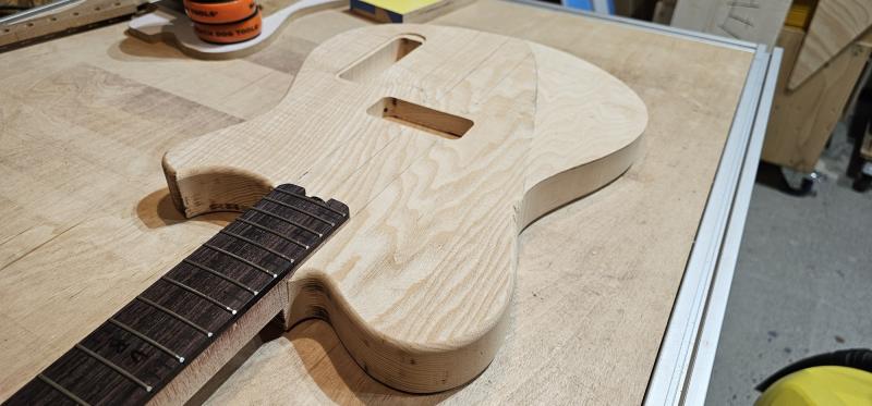

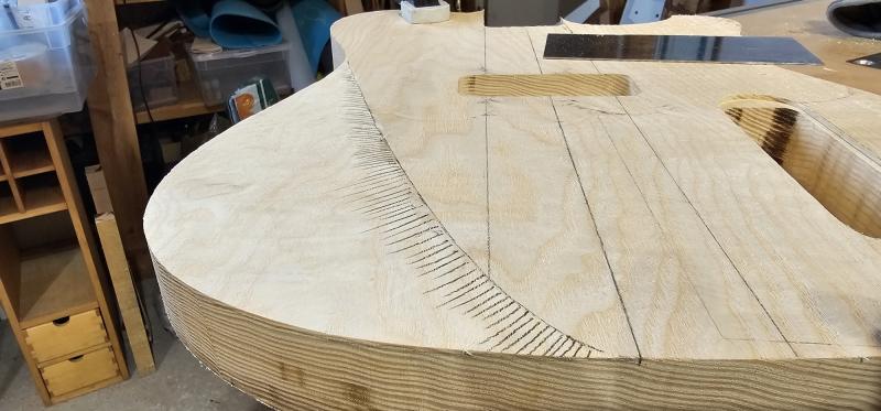

Puis je repasse sur le corps et j'attaque le chanfrein
C'est la première fois que je fais un chanfrein alors j'y vais doucement en marquant b ien la délimitation avec le plan du corps pour éviter un coup de râpe trop généreux
Je m'arrête là pour le moment. Il faudra y revenir pour fignoler les transition notamment avec le quart de rond du corps

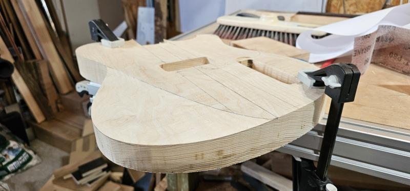

Quart de rond du dos, basique simple
Quart de rond de la table. Là je m'arrête avant le chanfrein.
Comment vous gérez le quart de rond du chanfrein? A l'affleureuse?
Comme je n'ai pas envie de me lancer là dedans en fin de session, je m'arrête pour couler une mystérieuse flaque

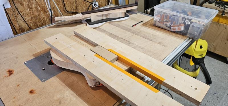

Ça s'ajuste impec

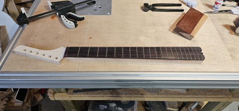

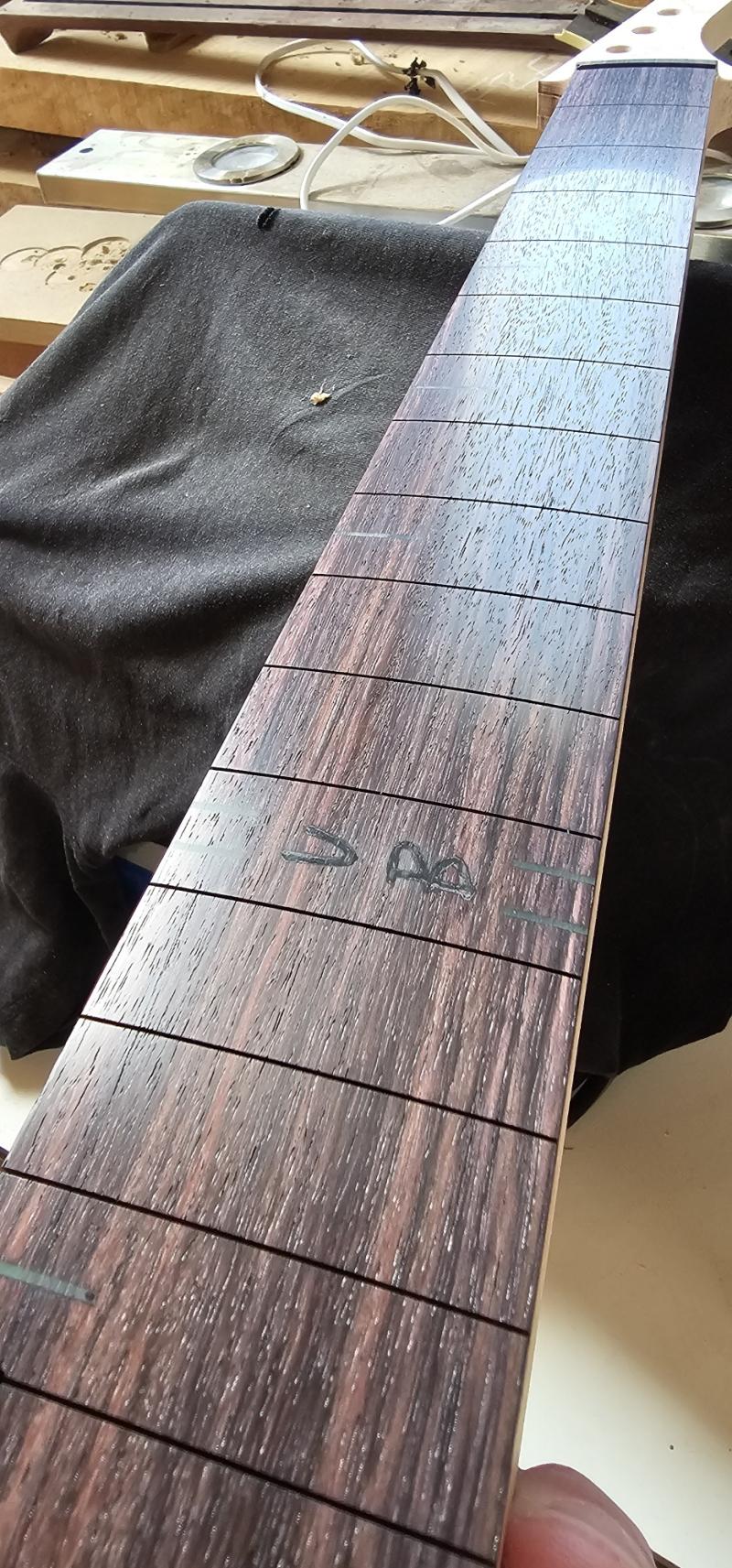

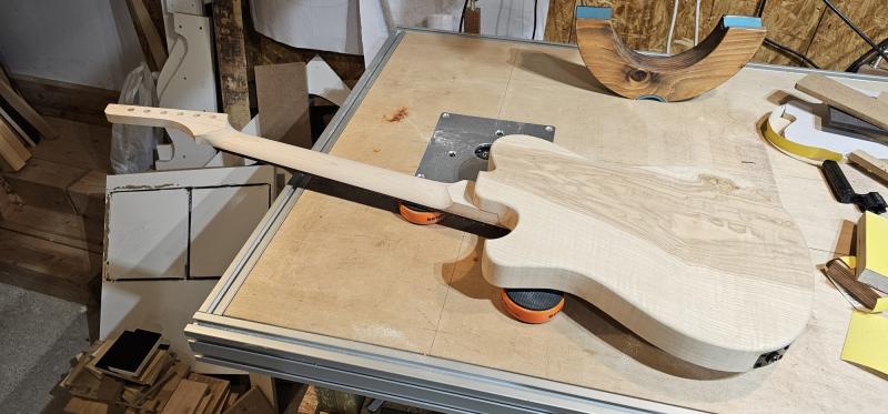

Pour le quart de rond des chanfreins de la prontocaster côté face, je pense que je m'en étais sorti avec une cale dure et de l'abrasif, à l'œil.
theoleravioli
- Messages : 531
Re: VBCaster
Oui c'est comme ça que j'envisage de gérer le raccord entre les deux plans. Histoire d'éviter le coup de fraise malheureux. Mais le plus simple ou du moins le plus sûr c'est peut-être tout à la main.
- Twangking
- Messages : 829
- Localisation : Yonne
Re: VBCaster
Je les fais en général avec le petite base de l'affleureuse. Il ne faut pas éternuer, mais c'est plus précis.

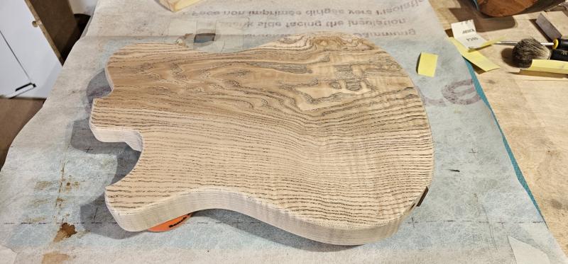

Le frêne du corps est vraiment magnifique !

Pour ma part : râpes, racloir, papier de verre, huile de coude.theoleravioli a écrit : lun. 28 oct. 2024 20:01 Comment vous gérez le quart de rond du chanfrein? A l'affleureuse?
(La flaque est très intriguante !!! )

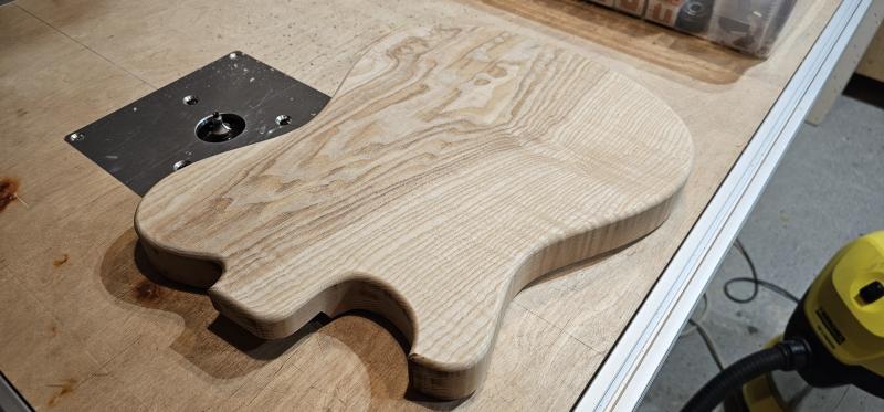

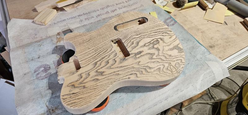

Reprise des hostilités sur la VB Caster

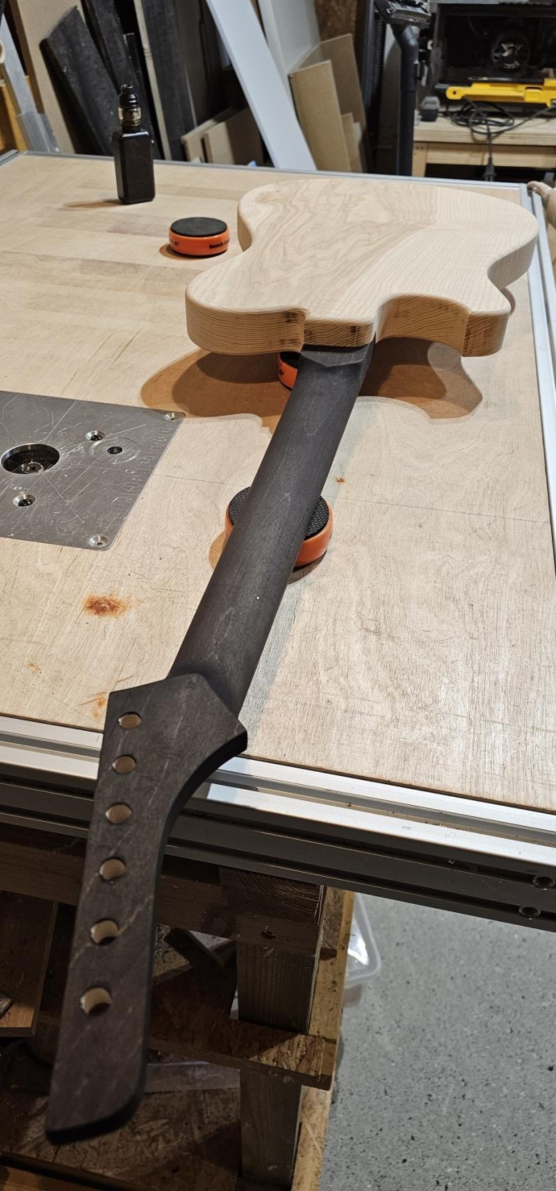

Sculpture du manche

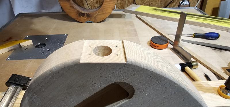

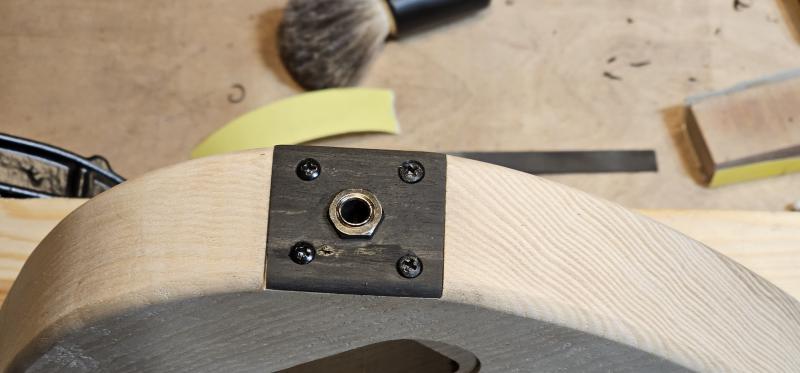

Plaque de jack affleurante en ébène
Puis du ponçage tout ça tout ça

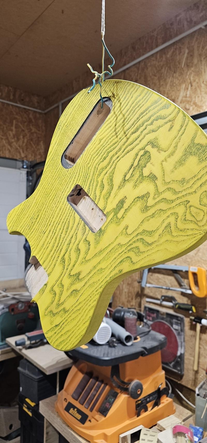

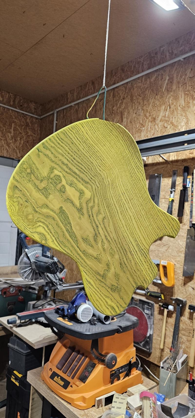

Et là je ne sais pas trop ce qu'il m'a pris mais 'ai décidé de bifurquer par rapport au plan initial pour la finition.
J'avais prévu une finition peinture jaune et vernis mais j'ai envie de tester la teinte à l'encre.
Au pire je mettrai un coup de bombe à travers tout si c'est moche.
Le manche en noir j'ai comme un doute à terme mais faut voir une fois fini
Puis bouche pore noir sur le corps pour faire ressortir les motifs du frêne
Et une première couche de teinte jaune
Sculpture du manche

Ssympa cette finition !
en revanche je ne comprends pas ta sculpture de manche vers le talon? pourquoi avoir arrêté si loin du neck Pocket? je trouve le plat qui sort vraiment pas beau !

Tu as eu bien raison de la teindre plutôt que de la peindre, ça aurait été bien tristoune de cacher le bois !

Moi je suis fan de ton bouche pores noir : le veinage est mis en valeur c’est vraiment top !
Bon je suis assez fan de bois naturel donc j’aurais peut-être pas mis de jaune mais c’est une affaire de goût !

Je suis à peu près dans les proportions de la telecaster pour ce qui est du talon.jadespearl a écrit : dim. 26 janv. 2025 14:57 Ssympa cette finition !
Certains diront que ce n'est pas une référence en termes d'ergonomie mais moi ça ne me choque pas plus que ça.
Et en vrai je l'aime plutôt bien ce talon pointu.
