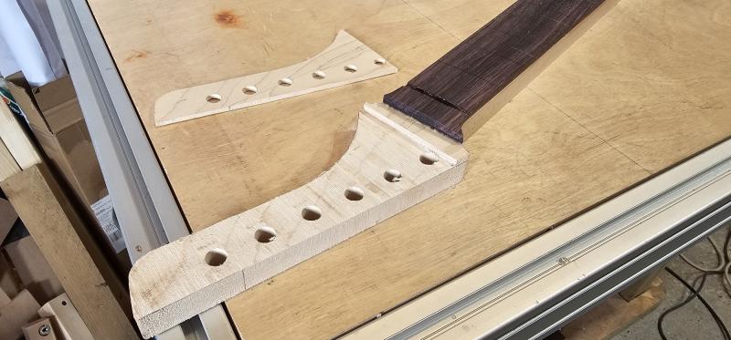

Comme un gros malin, j'ai oublié d'usiner le canal du trussrod avant de détourer le manche.
J'ai du bidouiller un montage pour pouvoir le faire après coup mais ça a bien fonctionné
J'ai oublié de faire des photos de la préparation du manche mais rien de bien exceptionnel dans la méthode

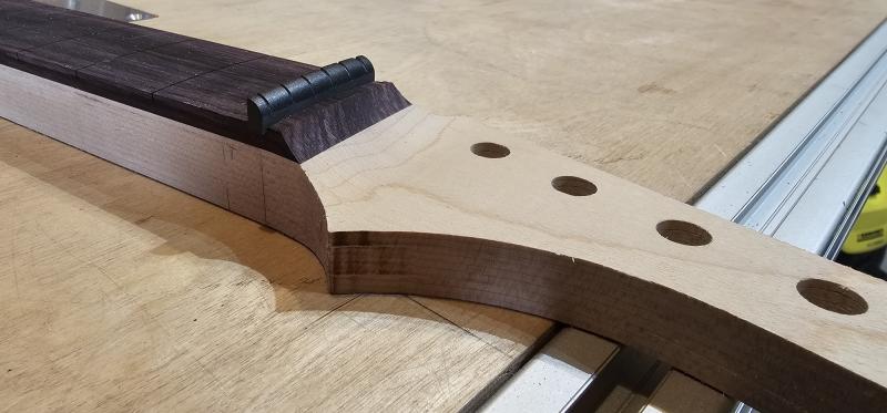

Avec son autorisation, j'ai piqué la forme de tête de la Prontocaster que je trouve incroyablement classe.
Sauf que là on sera sur du classique et non sur une tête "reverse"
Merci encore Pronto :yes: :tchin:

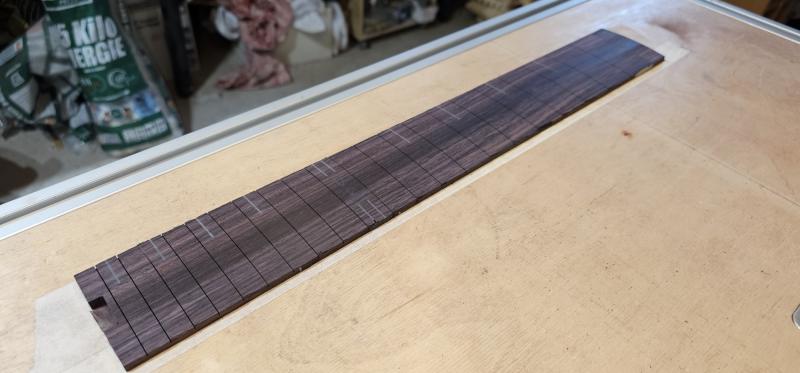

Puis préparation d'une touche avec des repères en résine phosphorescente
Et incrustation à la 12ème en résine

Cool l'incrustation. Tu as coupé à la CN ?
Facebook
theoleravioli
Messages : 522
Re: VBCaster
Message par theoleravioli »
Non à la dremel avec une fraise fine

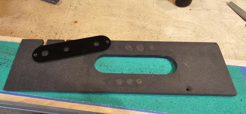

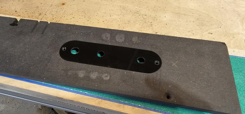

Découpe de la future plaque des potards et du gabarit de défonce.
Toujours délicat de faire matcher les deux mais on est pas trop mal

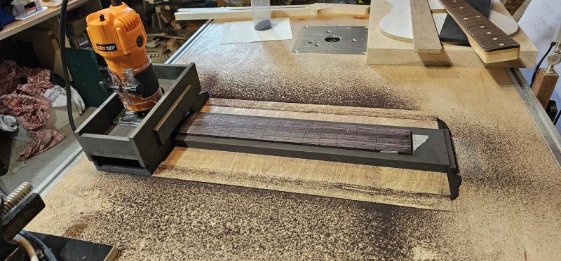

Puis un coup de radius à la défonceuse avec mon jig maison parce qu'à la main ça me saoule
Et un coup de grain 120 pour dégrossir le tout

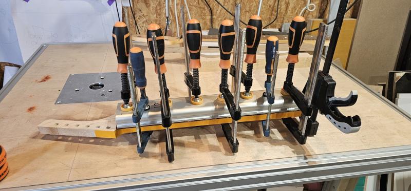

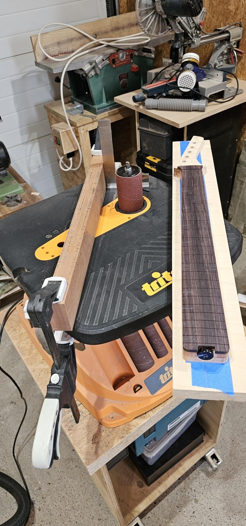

Collage de la touche

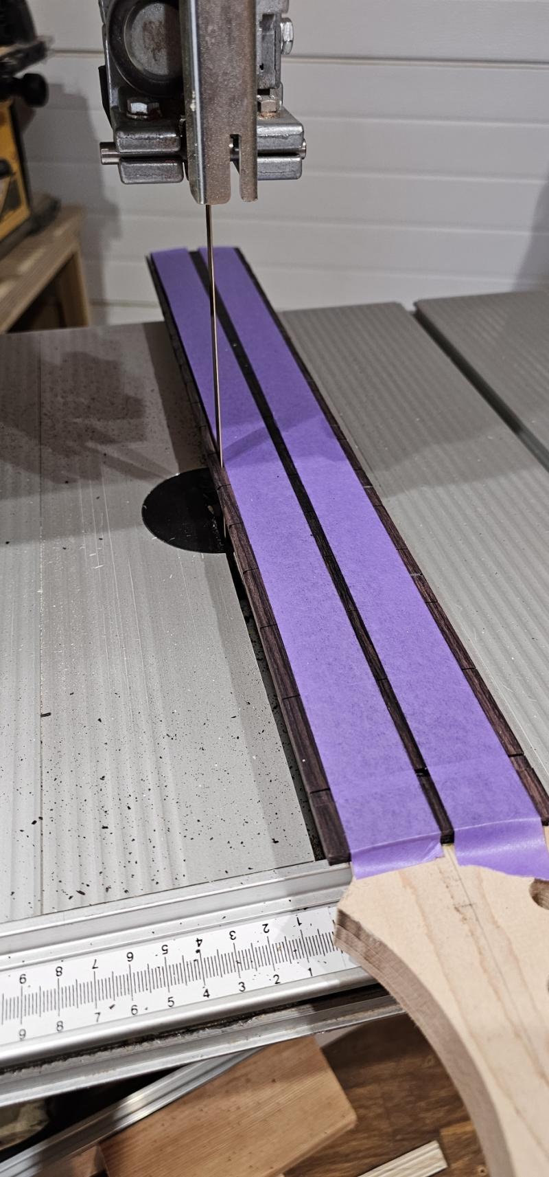

Découpage du gras à la scie à ruban

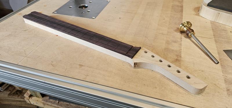

Affleurage à la défonceuse
Désaipaississage de la tête à la scie à ruban
Systèmedeponçage
Content du résultage
