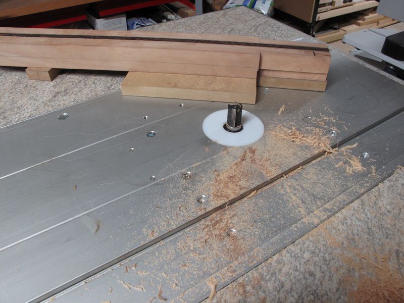

Bon j'ai quand même fait une bricole: le tenon du manche.
Attention il y a plus de photos que ce que la quantité de travail mérite
D'abord, traçage du tenon et de quelques marques supplémentaires pour pas perdre de vue toutes les contraintes (bout de touche, contour de touche, ligne de jonction avec le corps...)
Pour dégrossir, quelques coups de scie japonaise.
J'ai testé l'amorce de découpe contre une équerre en tenant la microsaw par le dos, ça évite de riper ou de rebondir.
Ensuite découpe en biais d'un côté puis de l'autre jusqu'à la profondeur voulue puis découpe à plat pour finir.
Ça fait un peu d'entraînement pour le moment où il faudra refaire la même mais avec le renversement :ang:
Passage en mode nucléaire avec mon gabarit d'l'ot'jour: fraise à copier avec gabarit, puis sans, puis retournement de la pièce et fraise à affleurer.
Un petit coup de racloir pour la forme et quelques coups de ciseau sur l'épaulement et hop, ça rentre au poil dans le gabarit de la mortaise.
Voilà voilà
A+
