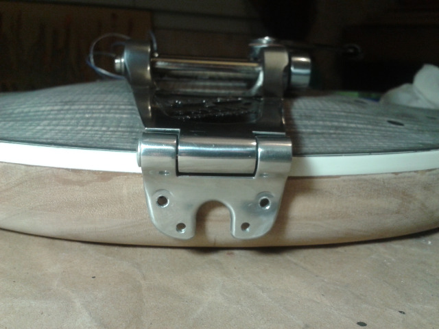

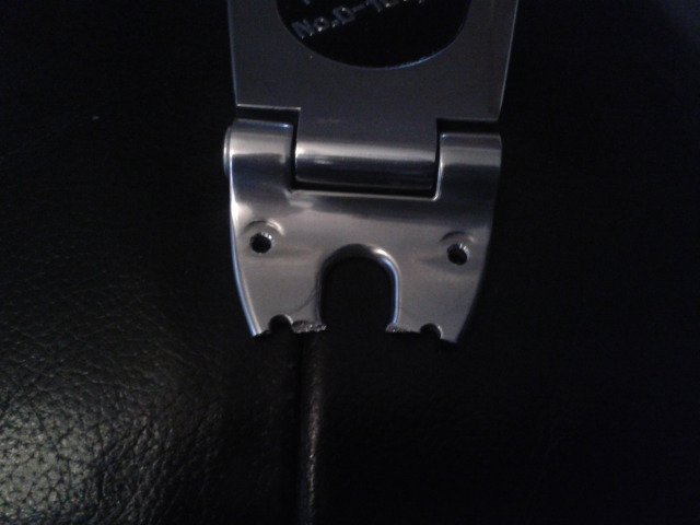

Déjà la première, c'est la saloperie de quart de rond au dos.
Ca m'a bien saoulé pour le talon du manche, mais j'ai le même problème avec la patte d'attache du Bigsby. L'idée de Glooby c'est de la plier pour qu'elle épouse l'arrondi.
Mauvaise idée, ça ne plie pas :connerie:
Bon, la solution c'était soit de la plier soit de la raccourcir... ben, elle est raccourcie :mrgreen:
Je lui est fait un lifting de manière à garder un max de matière en reperçant le plus loin possible des 2 autres vis.
C'est pas de la haute joaillerie, mais c'est acceptable

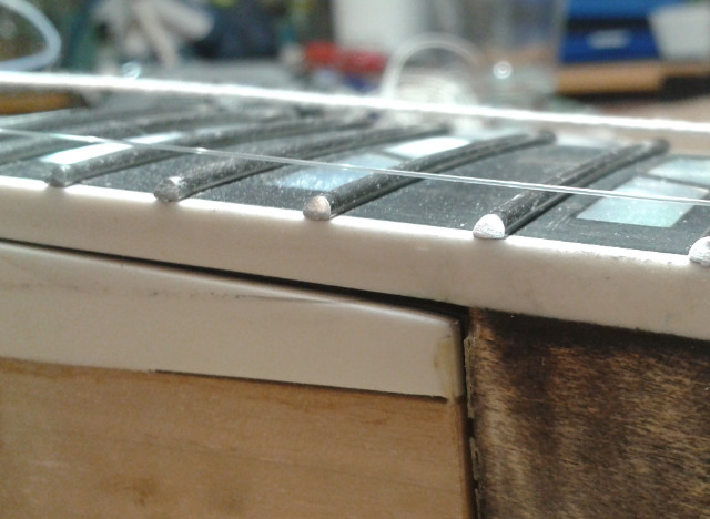

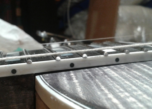

Venons en au gros problème : le collage du manche
Comme je l'ai dit, à blanc, ça va bien. Avec la colle c'est plus pareil.
J'ai relaché un peu l'ajustement de manière à pouvoir enfoncer le tenon dans le neckpocket et le pousser côté corps. Cette fois j'ai bien pu plaquer le manche au corps mais j'ai pas fait gaffe au reste et malgré les serre joints la touche ne plaque pas la table.
J'ai d'abord du serré sur le bout du tenon puis ensuite sur la touche chassant ainsi la colle contre le manche et ça a fait de la résistance au serrage, j'ai pas vu sur le coup avec les cales et les serre joints. La surprise était pour le lendemain une fois bien sec. :connerie:
Techniquement j'ai réduit mon angle de renversement, mais en montant le bazar ça passe quand même sans avoir à incruster le chevalet.
Esthetiquement... :malade: y a p'tet moyen dessous de combler avec une lamelle de binding, pas sure d'avoir un résultat correct mais c'est dessous :siffle: Dessus ça serait horrible, je pense qu'il vaut mieux que ça se comble au vernis.
L'idéal serait de pouvoir refaire mon collage... c'est peut être possible(???), mais visiblement c'est pas chose facile d'aller chauffer la colle sous le tenon. Je pense que j'aurais décollé tout le reste (touche table binding incrust) avant qu'il ne bouge.
Vous pensez que ça se tente ?
A sec ou avec vapeur ? (...la vapeur ça veut dire la teinte des ondes à refaire, mais je n'en suis plus a ça prêt
Si c'est pour tout bouziller, autant laisser ainsi, donc je demande avant de faire un carnage...

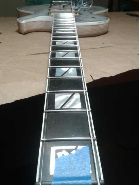

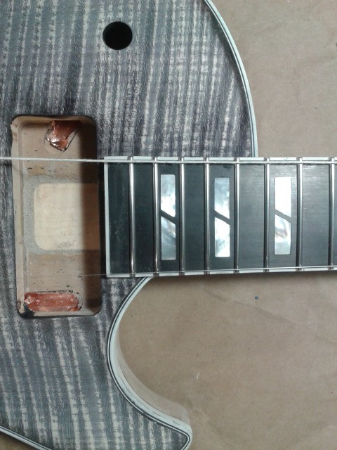

Le trapèze de ma touche n'est pas bon :connerie:
Ca on le savait avant, mais en comptant sur l'inclinaison du chevalet ça pouvait le faire. Au montage on a le résultat, c'est très limite en bas de touche.
Là y a pas de solutions miracle, faudra faire avec (ou tout refaire)
En haut de touche
En bas de touche

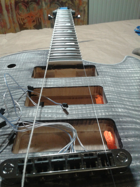

Bref, un peu désespérée, je ne sais pas si je continue comme ça, si je bidouille et massacre, ou si je me mets au tricot.
En haut de touche
En bas de touche

Pour moi, faut finir. Il y a des défauts mais aussi de très belles choses

Pour le trapèze de touche, j'en connais qui ont recommencé le manche pour moins que ça ... :siffle:
T'as pas moyen de jouer pour égaliser le décalage ?

Ah merde c'est con ce qui t'arrive mais pas insurmontable non plus, pour le trapèze il a pas l'air d'y avoir grand chose, il te faudrait peut être faire des essais en inclinant le chevalet le plus que tu peux, décaler les pontet, je pense que c'est rattrapable. Pour le manche perso j'essaierai pas de le décoller, j'ai vu pire, comme tu disais je comblerai avec du binding, une fois vernis on y verra que du feu, tant que ça influe pas sur la justesse ou le jeu c'est pas vraiment grave.

Si c'était moi, et s'il existe une technique qui n'anéantisse pas tout le reste, je décollerais le manche.
Tu as mis trop de soin sur l'ensemble de la réalisation pour laisser ce défaut en l'état; il va te miner.
J'espère juste que tu n'as pas mis une colle trop définitive et que la vapeur pourra y faire quelque chose.
La largeur de touche, faut calculer l'écartement de chevalet qui corrigerais le problème et voir s'il n'existe pas un cordier de remplacement adapté.
Je vois bien au paquet de nouilles qui en sort que t'as prévu un chevalet piezzo et que, vu le prix de ce genre de pièce, tu dois pas avoir envie d'en changer.
Il pourra aller sur un autre instrument, il est pas perdu; penses-y.

L'écartement des pontets sur les tom est plutôt normalisé non?
De toute façon je tiens à garder l'électronique que Glooby à choisit, quitte à tout refaire.
Je me vois mal poser un fer à repasser sur des bindings plastique et comment aller chauffer en profondeur. J'ai un nettoyeur vapeur avec la buse ça peut me permettre de mieux localiser la diffusion de chaleur/vapeur, mais c'est sans doute trop d'eau et je ne sais pas si c'est sans conséquence pour le bois

Je ne veux pas refaire le manche la tête...me manque seulement un mm en bas de touche, flute, crotte...
@damas: le chevalet est déjà incliné au maximum. :?

Tu vires les frettes aux endroits judicieux , tu perces avec une petite mèche dans les traits de scie , tu injectes de la vapeur dans les collages par les trous et normalement dans un temps plus ou moins long le manche va se décoller , cocotte minute , tuyau du bon diamètre , et seringue hypodermique à l'autre bout du tuyau . C'est du boulot mais ça se fait bien en prenant son temps . :wink:

Pour le reste soit tu vis avec , soit tu décolles ,comme c est pas enfonce a fond ca doit ressortir, par contre ta teinte va morfler a coups sur
Perso un collage comme ca je le laisse pas prendre si c est pas bon, mes presses je les desserre et je contrôle avant 5 min car la tire c est le max que tu peux séparer les pièces

Le but est d'avoir un assemblage correct et aussi de gagner des mm pour le réglage de l'action. Quand on se loupe, on recommence, c'est formateur comme dit Archpat, mais là j'aurai préféré éviter la boulette.
J'ai vérifier surtout l'emboitement manche corps qui m'avait posé problème la première fois. Avec les serre joints je ne pensais pas que je pourrai avoir tant de résistance dans ce sens et mes cales devaient me masquer le truc. Pas vu
La teinte c'est sur sera à refaire, ce sera que la 3eme fois :siffle: et ça reste dans mes compétences.
Je vais tenter la technique de Jipé pour décoller. (Quant au recollage va vraiment falloir que je laisse de la place pour la colle.

Yep, c'est bon ça, motivée :viking:Epsila a écrit :Quand on se loupe, on recommence, c'est formateur comme dit Archpat
Quand c'est trop ajusté, avec la colle, c'est tellement étanche que l'air n'arrive pas à sortir et fait une poche dans le collage.Epsila a écrit :Quant au recollage va vraiment falloir que je laisse de la place pour la colle
T'auras beau serrer, ce matelas d'air montera en pression plus fort que ton serrage; faut prévoir qu'il s'échappe.
- Pronto
- Messages : 4427
Re: "Sue Maple Doll"
Merde alors, c'est moche tout ça, désolé pour toi!
Passe à autre chose le temps de laisser passer la déception, et après tu décolles: il y a quelque part sur le net, peut être même ici, je crois, une vidéo d'un type qui décolle un manche de LP à la vapeur en faisant un trou jusqu'au tenon. Tu seras contente après!
Et pour recoller, tu fais un trou qui permette à l'air et à l'excès de colle d'aller quelque part, ça devrait aller tout seul.
Courage!
Thomas
Courage!
Thomas
- JAZZ_PR
- Messages : 1690
- Localisation : Grenoble
Et zut !! :?
Tente un décollage.
Tu ne peux pas laisser une touche "aérienne" comme ça.
Sinon, tu vas la regarder de travers toute ta vie.
.....Même si la teinte sera à refaire.
Tente un décollage.
Ma fiche
Wengécaster
En cours : Cavaquinho
Wengécaster
- Epsila
- Messages : 1152
C'est bon, j'ai laissé passé la semaine sans rien dire... à cogiter , à projeter, à imaginer et à m'engueuler :mrgreen:Pronto a écrit : Passe à autre chose le temps de laisser passer la déception, et après tu décolles:
Je n'ai justement pas trop trouvé d'exemple de décollage de manche propre, dans le sens ou je ne veux sacrifier ni le corps ni le manche, ce qui est souvent le cas dans ce que j'ai vu. (j'avoue ne chercher que dans la langue de Molière)
J'allais pas courir les pharmacies de garde aujourd'hui(celle vers chez moi ne l'étaient pas
La teinte, je sais faire... je re-ferai. Je veux bien sacrifier mon frettage mes binding, mais pas le bois de la touche, ni du manche, ni du corps... sinon j'ai + vite fait de repartir de 0 tout de suite
- Jaha
- Teletubbie : membre puni
- Messages : 4734
Tu sais, de toute manière, tes binding plastique sur la touche, tu vas être obligée de les faire sauter pour élargir ta touche.
Fait sauter tes binding et vas y au fer à repasser pour le haut du manche, et quand t'arrivera vers le corps, tu continues à la spatule chauffée.
- steve2a
- Messages : 2051
Salut
surtout ne sois pas trop pressée lors du décollage, c'est la vapeur qui doit travailler, pas toi.
Ensuite laisse bien reposer les pièces, pour qu'elles perdent leur humidité tranquillement (surtout pas de chauffage ) avant de retravailler tes assemblages, tu vas avoir des variation dimensionnelles lors du séchage.
Bonne chance pour la suite !
a+
Steph
a+
Steph
