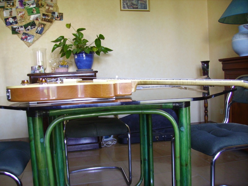

voili, c'est ce que je disais.
mais quand meme, j'ai sorti l'apn et la lp classic d'elliott
et voili
ya un paquet d'angle, le point de renversement semble etre a la limite entre caisse et manche (16eme)
a cet endroit, le dessus de la touche a l'axe du radius est a 56mm au dessus du dos, et le haut du binding du tour est à 50mm du dos tout autour de la pelle
merci qui? :linux:
:viking:
et voili
merci qui? :linux:

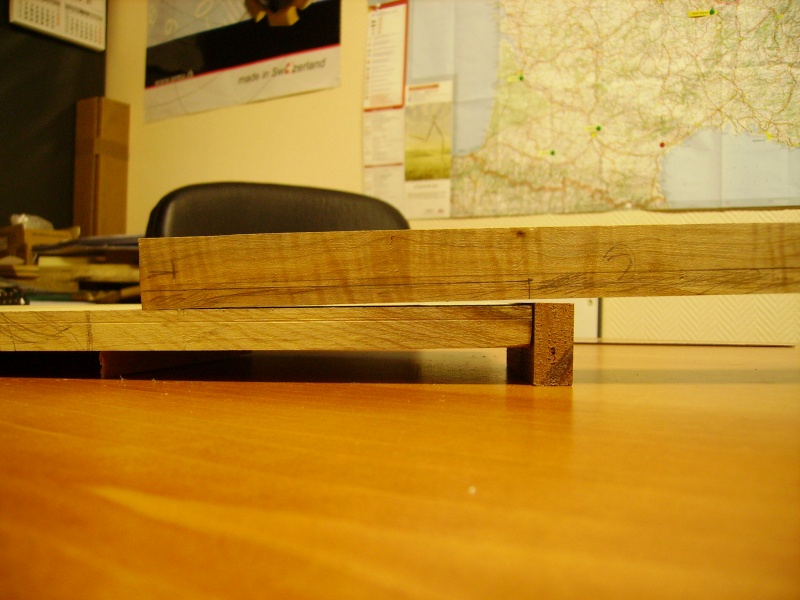

Voilà où j'en suis :
vous remarquerez au 1er plan ma clodo rustine à la :censure: maison .... :aie:
Donc plusieurs solutions s'offrent à moi :
1 - laisser comme ça et faire un manche sans talon (totalement impensable pour moi .... :suicide: )
2 - déplacer le chevalet pour pouvoir créer le talon, mais quid de l'équilibre visuel du chevalet ancré dans l'inconscient collectif ?!... (moi je vote contre parce que je ne verrais que ça ... :non1: )
3 - faire un faux talon comme préconisé par Ludo ou réalisé avec brio par Fidler
4 - recycler ce manche pour un autre projet (qui attend sagement :ang: ) et refaire un manche tout simplement. (la solution retenue :linux: )
Je laisse place à votre force de persuasion ....

Re: Ptitmarseillais passe la 2ème vitesse ...
:siffle: et comment je l'ai fait mon talon ,hein avec mes bouts de bois toujours trop court
t'as pas une chute de multiplis?

si tu parles de ça :
tu as collé avant de couper, ce qui n'est pas mon cas ( :gr3: ). Vu mon niveau, je pense que refaire un manche va me prendre moins de temps que de faire une réparation nickel chrome ...... :mdr1:
je suis entièrement d'accord avec toi, il est assez épais. Par contre il n'est plus assez long pour que je puisse faire quelque chose sans toucher au diapason ....ludobag a écrit :je vois toujours pas le soucis ton tenon est assez épais ...
Il faudrait reculer le manche, donc rapprocher le chevalet de la défonce micro correspondante et, ça je ne veux pas (parce qu'après je l'aurais sous le nez en permanence et ça risque de virer au cauchemar ....
)Wood Collector
:fessee: va voir le topic à beberto 70 mm de tenon ça tient
tu recule ton talon pour qu il soit à la bonne place et ça roule (meme à 50 mm je suis sur ça tient regarde les folks les tenon sont petits )
