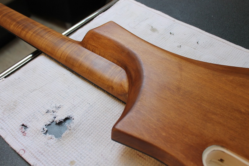

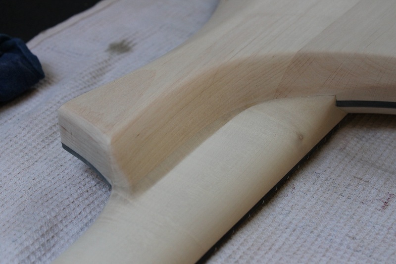

J'ai bien avancé dernièrement, déjà sur la jonction avec le manche :
Elle est conçue de manière à ne pas me gêner durant le jeu rapide.
Pour les bends, c'est une habitude qu'il va falloir prendre, parce que le pouce au dessus du manche en dernières cases, ça aide :mrgreen:

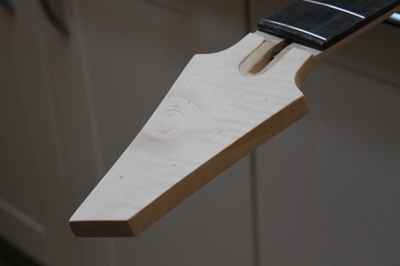

J'ai également profité d'une chute avec un joli nœud pour en faire un placage pour la tête.
Sachant que je vais couper dans une chute de touche de quoi faire un cache truss rod en ébène,
avec un sillet en ébène aussi que j'ai déjà commencé.
Vu que j'ai une frette 0, je pense que ça peut être pas mal d'en faire un en bois.

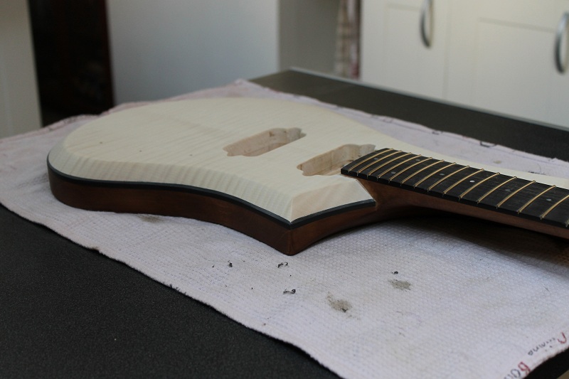

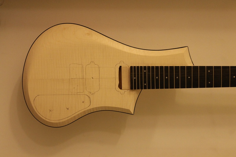

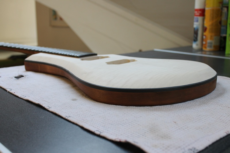

Comme vous pouvez le voir sur la photo du dos, j'ai aussi fait la défonce électro,
avec une dernière mini-défonce pour les potentiomètres et sélecteurs,
pour ne pas avoir à réduire trop l'érable de la table (j'ai toujours peur d'arriver dans le chanfrein quand je défonce le dos)
J'ai également défoncé les micros et préparé le travail pour attaquer la teinte ce weekend.
Les prochaines photos arrivent sous peu :wink:

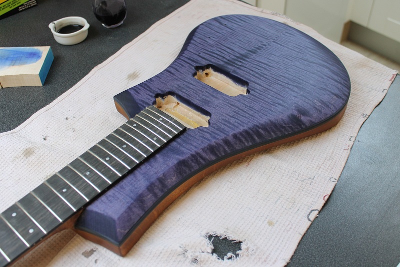

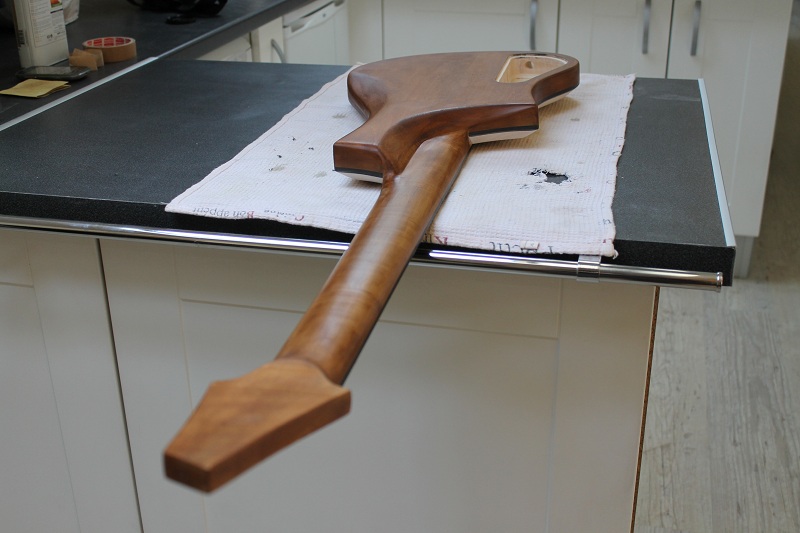

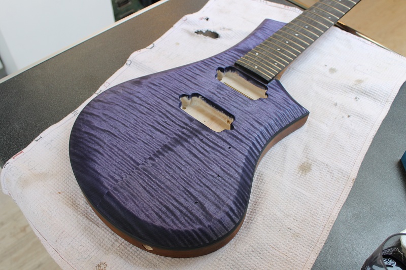

La teinte générale est finie et j'ai commencé à appliquer la résine :
On commence par le dos : Corps aulne et manche érable ondé teintés merisier :
Puis on fini avec la table et la tête : Érable ondé teinté violet :
En séchant, le violet est devenu bleu foncé, mais avec la résine il refait surface :linux: .
Je vais attendre que ça sèche pour prendre les nouvelles photos.

Magnifique. Personnellement, je suis très admiratif de tes chanfreins : qu'ils soient assez coupants sur l'ensemble, et arrondis sur l'emplacement du coude rends très très bien !! Magnifique teintes, par ailleurs.

Classe! Méga classe! L'aulne et l'érable avec la teinte, on dirait du caramel! C'est malin, j'ai faim maintenant... :?
Par contre, pour la table, est ce que tu as saturé les ondes de noir avant (comme le tuto de Gaëlle) pour faire ressortir ou pas? Là, on dirait que non, ou du moins, ça ressort un peu "plat", et c'est dommage. Après, il faudra voir avec le vernis, ça change beaucoup la donne aussi.

Je vois de quoi te veux parler, du genre au niveau de la corne supérieur (qui n'est pas une corne, je sais). Je ne pense pas que les étapes de finitions soient les fautives, c'est le bois qui donne cet effet là. Et là, tu peux pas y faire grand chose.
J'ai eut le même soucis sur ma yamaha.
- Necromagnon
- Messages : 11601
Re: Purple Drop GS - Guitare Single Cut 7 cordes
Ah non, je ne parle pas du manque de figure sur le single cut, évidemment. C'est le bois, et point. Non, aucun souci. Ce que je veux dire, c'est que ça ne ressort pas énormément, et je me demandais s'il y avait bien la couche de noir en premier pour saturer les ondes de noir et faire ainsi ressortir et donner du relief à la finition.
