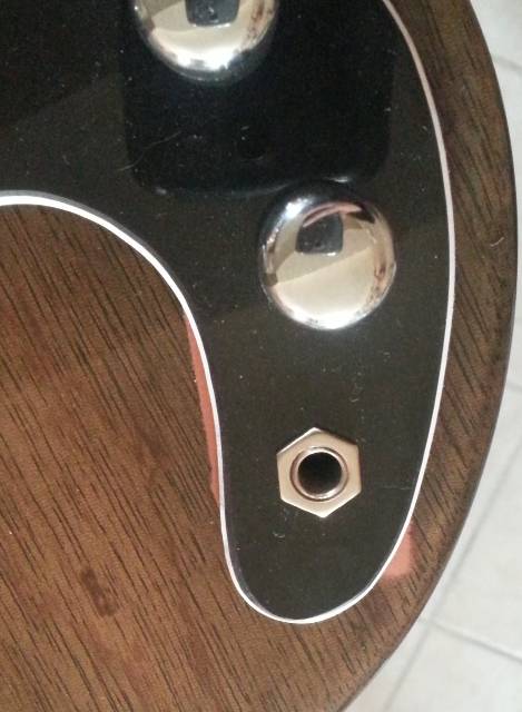

Changement de programme du jour, je vous la fais version courte:

C'est joli ces petites décorations cuivrées, mais ça ne s'accorde pas vraiment avec le reste non ? tu va en faire d'autres ailleurs ?
Rhooooo le boulet... Nan, je déconne, ça doit être très désagréable....
Messages : 7831
Re: Angie, guitare petit modèle
Ouais elle un un truc qui dépasse du caleçon ta guitare...
:siffle:
Naka
Messages : 1972
Message par Naka »
:boulet:
Il y a pas moyen de "diluer" ce qu'il dépasse avec quelque chose qui n'attaque pas le vernis? J'avais fait la même boulette sur la blanche, le scotch avait laissé passer le graphite. J'avais fait ça avant le vernis, un coup de white spirit m'avait dégagé les coulures, sais me virer l'époxy.

Non, pas de risque du ptit chimiste où j'en suis: 600, 1000, 1500, 2000, P5, P9, lustrant... frustrant
mais c'est déjà bien réparé, j'en suis à P5 :roll:

Ce qui m'a surtout fait chier c'est de déborder, après peu importe l'efficacité ou l'inefficacité de la chose, bon c'est d'autant plus chiant si ça sert à rien de surcroit :mrgreen:
Enfin, c'est réparé, je suis en train de monter pour vérifier que ça se débrouille bien derrière ma frette 0, première fois que je fais ça et je l'ai fait un peu au feeling :?
