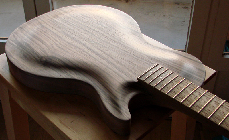

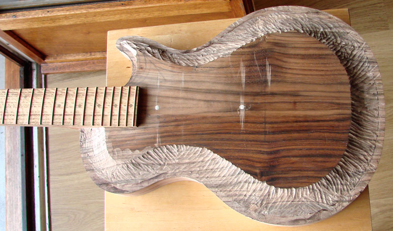

où de l'avoir sous table avec le petit gabarit qui va bien et une fraise à affleurer .... :ang:mnt78 a écrit :Mais maintenant que t'as commencé comme ça, difficile d'y mettre un coup de défonceuse (à moins de l'avoir suspendue)
- Ptitmarseillais
- Messages : 6548
Re: "Raaka" - Galbon!!! - P20
bah, vu qu'il y a un bel établi, allons y... :siffle:
- Messages : 14897
Sauf que je n'ai pas de fraise à plate bande, et quand je vois le prix d'une telle fraise !!!
Mais je vais faire ça bien pas d'inquiétude
Et oui j'ai filé un coup de "grosse mèche diamètre 30 pour faire des trou de charnières" pour réduire un peu ... mais bon
Et puis là j'ai envie de me la jouer travail manuel :mrgreen:

point besoin de fraise à plate bande, mais un petit coup de fraise tout le tour pour avoir une bonne délimitation facilite grandement le boulot avant de galber.
- Messages : 14897
Ma foi, ce n'est point idiot çà!Galadan a écrit :point besoin de fraise à plate bande, mais un petit coup de fraise tout le tour pour avoir une bonne délimitation facilite grandement le boulot avant de galber.
Dagda, qui va sortir la défonceuse :mrgreen:

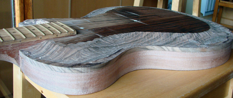

- Messages : 14897
Re: "Raaka" - Galbon!!! - P21
Bon, ta technique est vraiment pas mal mon cher Galadan !!!
Ça fixe une ligne à ne pas franchir, et ça aide vraiment bien.
C'est un peu sauvage pour le moment mais ça va le faire après :mrgreen:
Dagda :viking:
Dagda :viking:
- C'est pas faux !
- Messages : 4426
C'est le style "peau de dinosaure", c'est original :mrgreen:Dagda a écrit :C'est un peu sauvage pour le moment mais ça va le faire après :mrgreen:
:wink:
- Messages : 14897
Ou volcan vue du ciel :mrgreen:

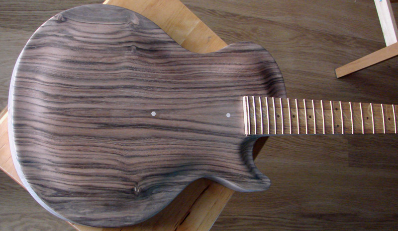

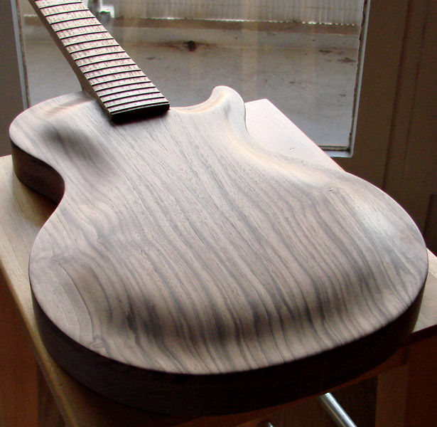

- Messages : 14897
Re: "Raaka" - Galbe de la table presque fini - P21
Salut les copains
Alors, ce soir j'ai bien poncé, raclé, poncé et encore poncé ...
Maintenant, il va falloir que je revois un peu la tête pour mettre un placage plus raccord avec la table, parce que là en fait, la table et la touche n'étant pas du tout dans le même style, il faut rappeler très fortement la table sur la tête ... Erwin est d'accord :mrgreen: !!!
- Messages : 15975
Super boulot, c'est vraiment bien fait, mais je ne suis pas fan de ces galbes trop "abrupts" je les préfère quand la pente est plus douce, mais bon, c'est juste perso
Edith m'a fait remarqué qu'en fait c'est ton furet qu'a fait tout le boulot, c'est pourquoi c'est si abrupte :mrgreen:

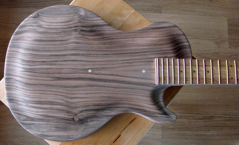

- Minigilles
- Messages : 930
heu comment on dit dejà ??? :::: :aie:
Chapeau bas
Chapeau bas
TangerineDream
- Messages : 2200
- Localisation : 7-0
Super chouette cette table ! :app:
- alltrax
- Messages : 1351
- Localisation : Quinsac (33)
Bon, j'suis pas fan des tables bombées, mais faut reconnaître qu'il y a un sacré boulot !
:linux: c'est beau
un placage de noyer sur la tete :wink:
par contre c'est pourquoi les dots sur la table :mrgreen: c'est le placement des harmoniques pairs
- Messages : 7824
Oublie les micros, c'est très beau comme ça
P'têtre même que les cordes vont gâcher, tiens
:baleze: :app:
:baleze: :app:
- Galadan
- Messages : 11976
Jolibo!
Comme Yves je préfère les galbes plus progressif.
Ce noyer claque vraiment sa mémé!
Par contre la forme de la tête... :malade: :mrgreen:
babosen
- Modo à poils longs
- Messages : 2761
- Localisation : paris
beau boulot et ce noyer, maman
mais je vais dire comme les autres, c'est plus dans l'esprit archtop que LP là
- Messages : 14897
Et bien merci pour vos commentaires les copains
Alors, d'une part la table n'est pas terminée, il faut encore que je la travail un peu le galbe, la pente est encore un peu abrupte aussi un mon gout
La tête est déjà plaquée en noyer, mais il je vais en mettre une autre couche avec du placage qui ressemble un peu plus au corps
Dagda :viking:
Dagda :viking:
- Messages : 14897
Je n'avais même pas fait gaffe ^^ludobag a écrit :par contre c'est pourquoi les dots sur la table :mrgreen: c'est le placement des harmoniques pairs
:mrgreen:Enrico74 a écrit :Oublie les micros, c'est très beau comme ça![]()
:baleze: :app:
