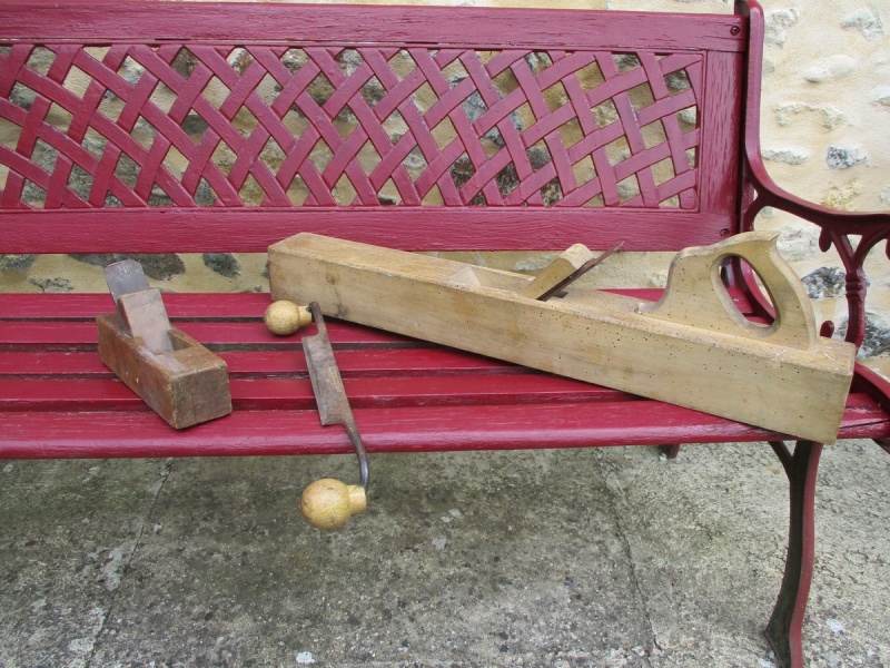

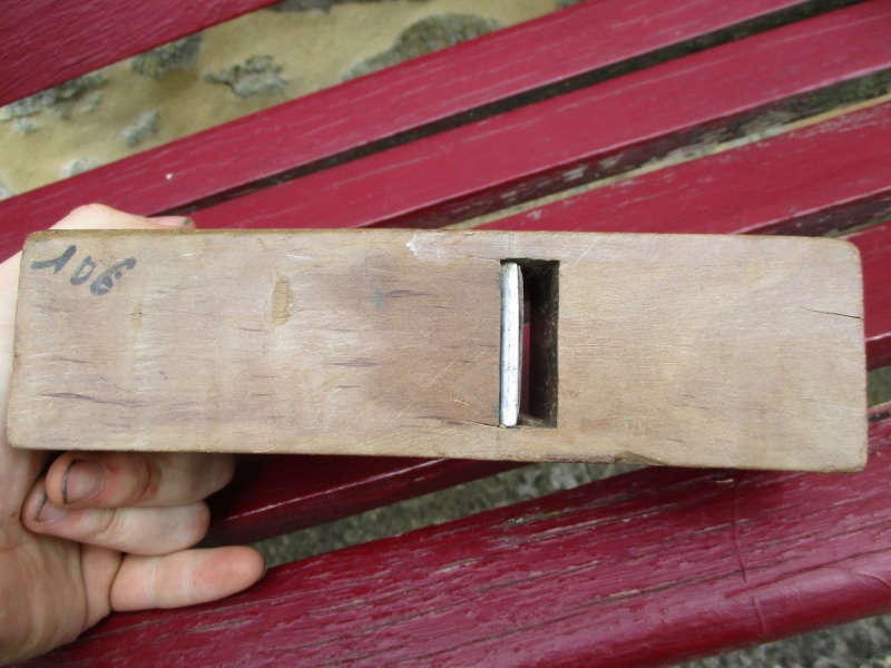

La saison des brocantes commence :linux: J'ai fait des affaires 8)
Un petit rabot, une plane, et une varlope pour 30 roros, il y a un peu de boulot dessus, mais ce sera bientôt fonctionnel, et ils trouveront leur place sur l'établi, à côté des autres :roi:

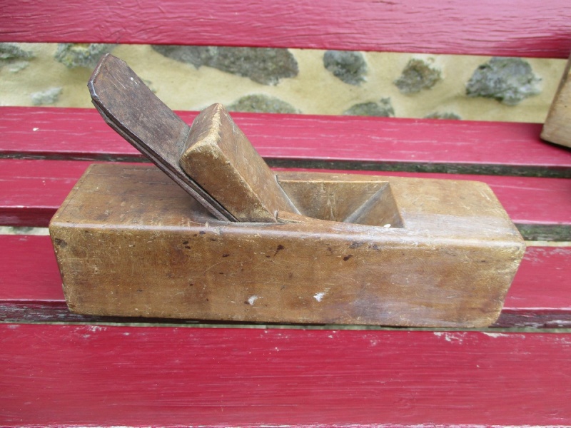

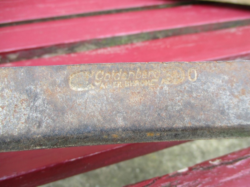

Le petit rabot, fer Goldenberg, assez épais. C'est censé être un rabot d'établi, mais il a l'air d'être affûté comme un rifloir (tranchant courbe), or un rifloir n'a normalement pas de contrefer. Fer/corps/coin en très bon état :
J'ai pas grand chose à faire dessus, c'est déjà mon copain celui là.

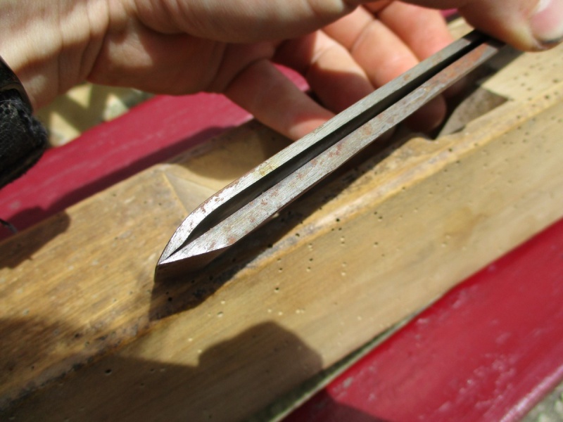

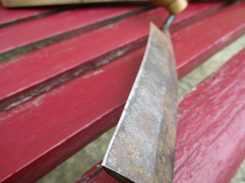

Une plane, Goldenberg, profil convexe, biseau en haut, pareil tranchant non affûté (c'est une sinécure sur les machins de brocante :roll: ), mais dans un très bon état, un coupe de meule à eau et de pierre jap et c'est reparti.

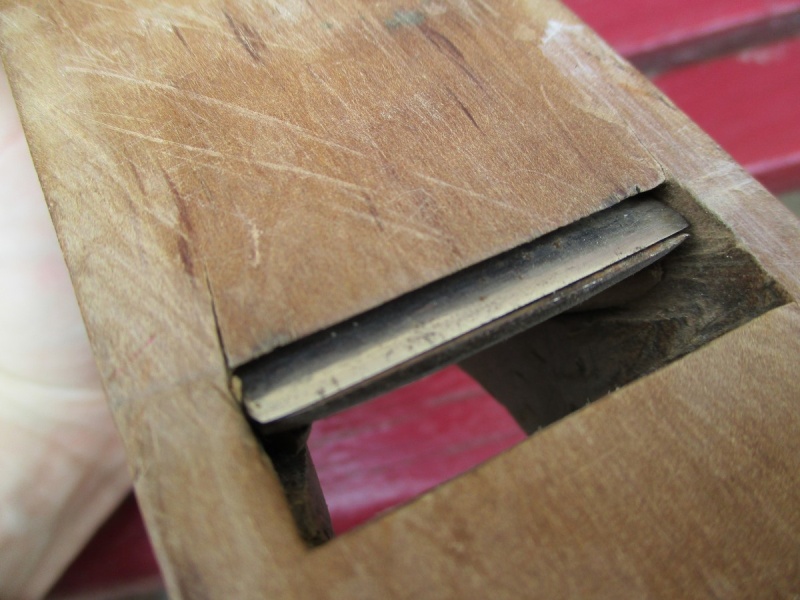

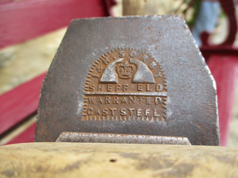

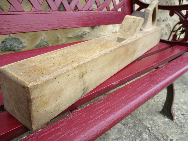

Et la varlope. Alors là je suis super content. Elle ne paye pas de mine, mais elle est seulement vermoulue en surface, au poids de la machine, elle est encore saine. Corps en cormier. Mais c'est le fer qui m'a tapé dans l'oeil, acier Sheffield :cry:
Et bordel ça c'est du vrai fer, 4,5 mm d'épaisseur juste avant biseau, Et il est vraiment propre, rien que le fer, pour 20 euros, ça valait carrément le coup.
Content, je m'amuser là dessus tantôt :roi:

rien que pour le fer c'est déjà bon ;) belle pioche

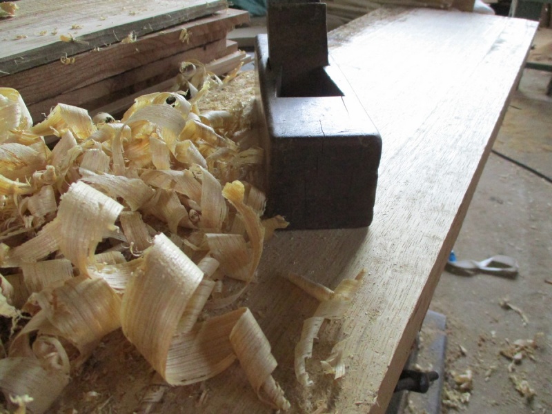

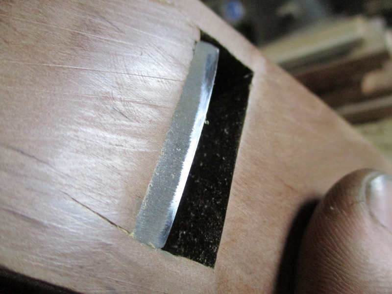

Bon sinon les cocos sont en service :linux:
Il y avait quand même un peu de taf sur le petit, surtout sur la planche du fer, et sur le contrefer. J'ai rectifié la semelle au rabot à racler et roule ma poule. C'est puissant un riflard sur les bois bruts de sciage. Ca dégrossi mais alors méchant. Test sur un plateau de korina tout frais de ce we :D

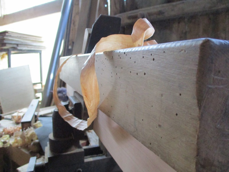

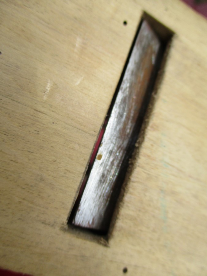

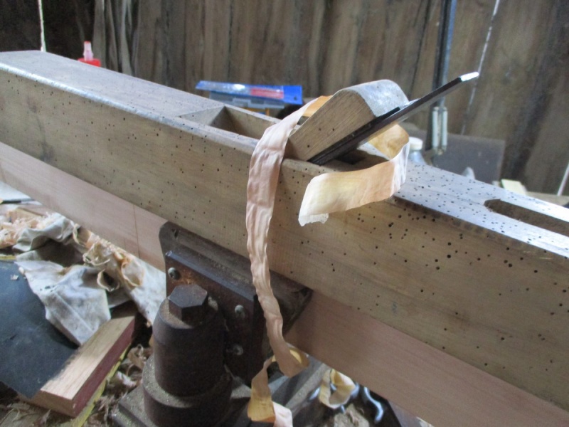

Et la varlope est également en service. Je me suis aperçu que le fer n'était pas d'origine. J'ai du ajuster la lumière, le coin, et l'assise du fer. J'ai aussi rectifié la semelle, il n'y avait pas grand chose à faire dessus. Il y avait moins de boulot sur le fer cependant. Et il respire la qualité ce fer. La poignée a lâché aussi :oops:
Après réglage à l'arrache et test, je sors des copeaux de 8 centièmes, pas mal pour un début, et ça va s'améliorer. Comme il faut que je refasse la poignée, je vais lui faire un parement zouli partout :linux: Chose qui n'était pas prévue au départ...

et au niveau des locataires quand c'est comme la,? tu l'immerge dans un produit insecticide genre xylamond? ou le coup de seringue dans les trous suffit?

Tu comptes faire quelque chose pour réparer la petite fente sur la semelle de ton rabot, Finger??
C'est le genre de truc qui pourrait m'empêcher de dormir, moi :green: (comment ça névrosé???!!!!)

stephane isiar a écrit :et au niveau des locataires quand c'est comme la,? tu l'immerge dans un produit insecticide genre xylamond? ou le coup de seringue dans les trous suffit?
Rien du tout, ça fait bien longtemps qu'elle n'est plus habitée quand les trous sont aussi propres. Sinon elle serait dans un autre état. Du coup aucun traitement. Mais je compte la rhabiller en beau bois, en enlevant un peu de matière sur les 4 faces.
Galadan a écrit :Tu comptes faire quelque chose pour réparer la petite fente sur la semelle de ton rabot, Finger??
Ah non ça m'inquiète pas du tout :green: Je pars du principe que le bazar a facile 70 berges, ça bougera plus. Je le laisse dans son jus :linux:
Sinon je sais pas si je refais une poignée... En fait j'aime bien sans poignée...
