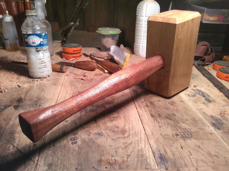

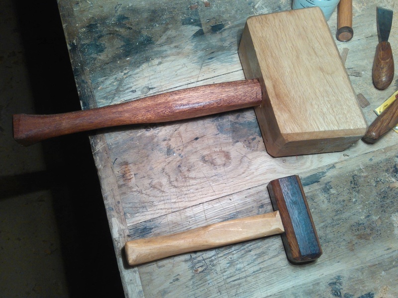

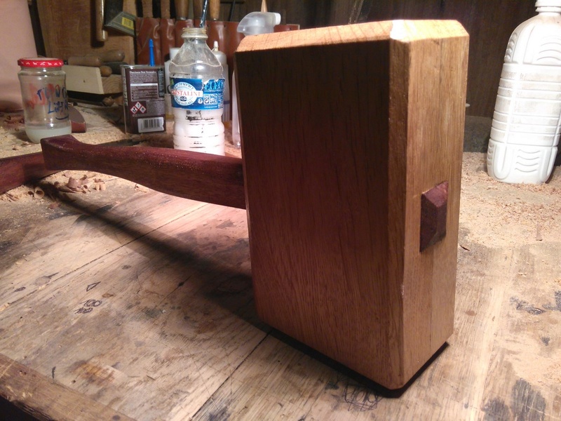

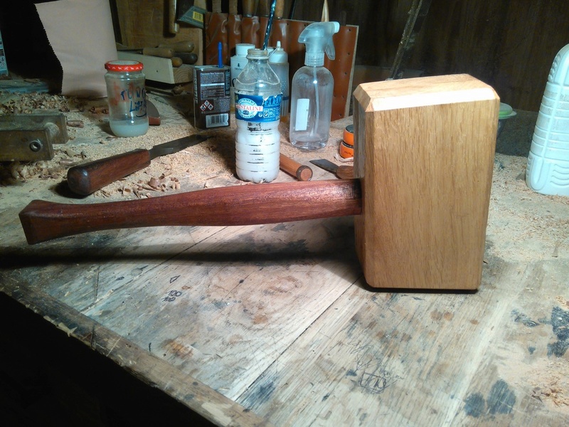

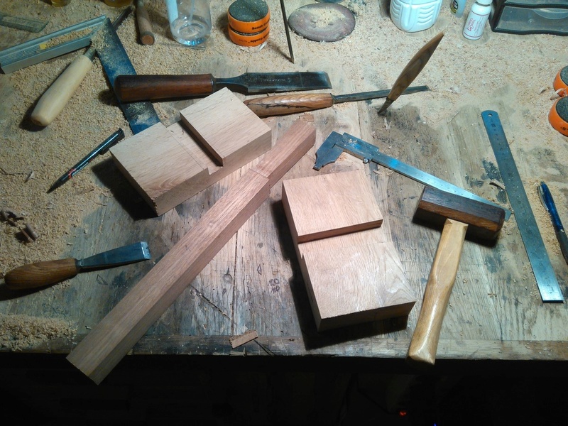

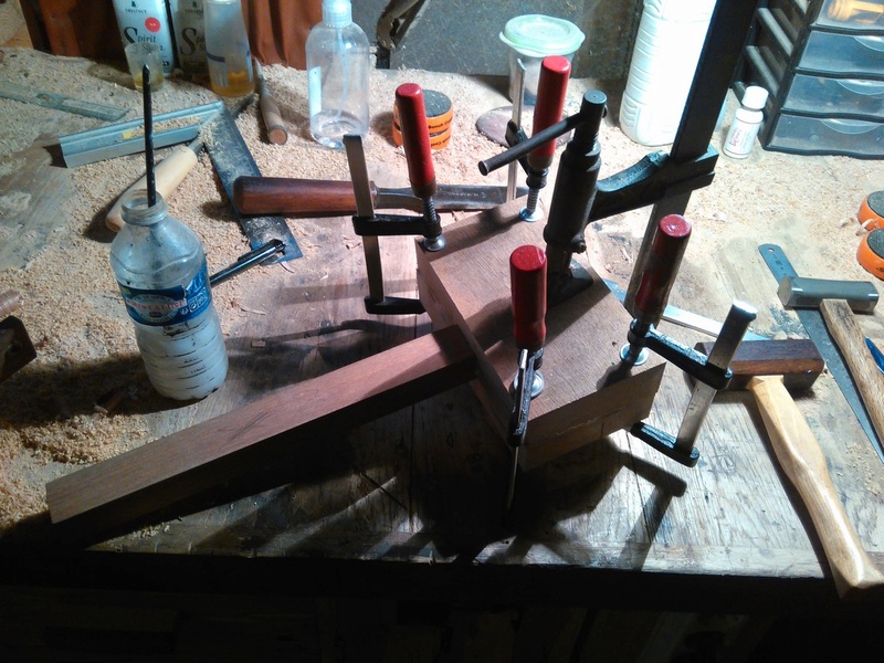

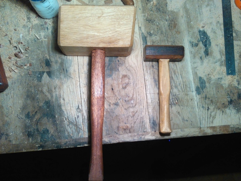

Bon bah moi je me suis fait un nouveau maillet vite fait. Je suis en train de faire du meuble pour mon frangin et je me suis rendu compte que mon petit machin pour régler mes rabots est trop juste niveau poids pour enquiller les tenons sans taper 15 fois.
Du coup, modèle xxl, en chêne et niangon, et tout à la main :linux:
Assemblage du manche à la tête par une espèce de queue d'aronde :
Le manche pètera avant de s'enlever
On presse tout le monde avec de la colle :
Après quelques coups de ciseaux, de rabot, de ponçage et de durcisseur libéron, bam, une bertha d'1kg600. Ca doit faire mal sur la tête
L'autre fait légèrement rikiki à côté
Et c'est cool il me servira bien pour les différents assemblages de mon futur établi, avec mes gros ciseaux. Et il servira pour les valets quand il sera fini :linux:

Roh je me disais bien qu'il me rappelais quelque chose mon maillet... C'est la classe

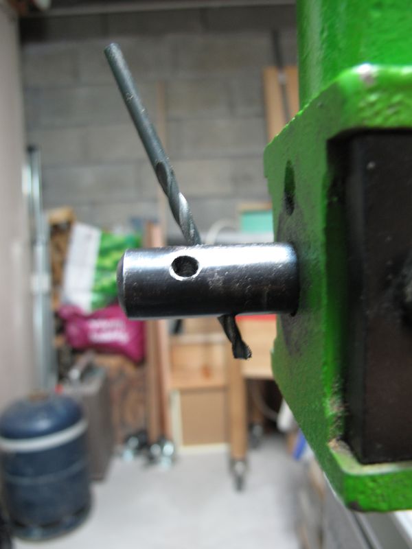

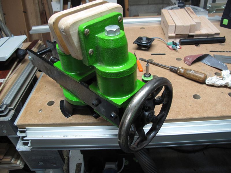

On est un paquet a avoir craqué pour ce machin: Pattern maker's Vice
Faut reconnaître que c'est un outil super pratique et versatile, je pourrais plus m'en passer.
Cependant, il a un défaut que tout le monde a dû constater avec plus ou moins d'intensité, c'est cette p#@q£% de manivelle qui dépasse et qui attend la première occasion pour vous déglinguer la hanche ou vous arracher votre T-Shirt préféré.
Alors voilà, ça suffit - non mais des fois - on désosse (juste une goupille à chasser):
On réunit la matière première, volant de machine à coudre et rond de POM (du genre qu'on n'en fait pas des tartes):
Ça aurait pu êre simple mais les diamètres coïncident pas, alors c'est parti pour une bague de réduction de 20,9mm vers 15,75mm (je sais pas qui a choisi ces chiffres, c'est n'imp):
Le POM ça s'usine super bien alors en pas trop longtemps on sort ça:
Jusque là c'était fun mais il y a un passage pas rigolo du tout, c'est celui ou le gars il doit repercer l'axe en biais pour la nouvelle goupille.
Au début, on s'aide du volant qui était déjà monté comme ça, alors on se laisse guider par le trou existant:
Vers la fin, on bute avec le nez de la perceuse, alors il faut enlever le volant et finir sans.
Si on a été patient et qu'on a bien usé d'huile de coude et d'huile de coupe, on arrive à ça (c'est réversible, l'ancien trou de goupille est pas affecté):
Et hop, fini les beignes, les bleus, les jurons. Au volant !

Beau :linux:

Excellent cette modif, j'ai le même et j'ai du pousser les mêmes jurons

Belle modif de l'étau, il lui va bien le volant. :app:

dommage, le volant n'est pas vert fluo comme le reste :siffle:Enrico a écrit :
