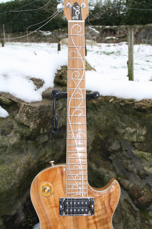

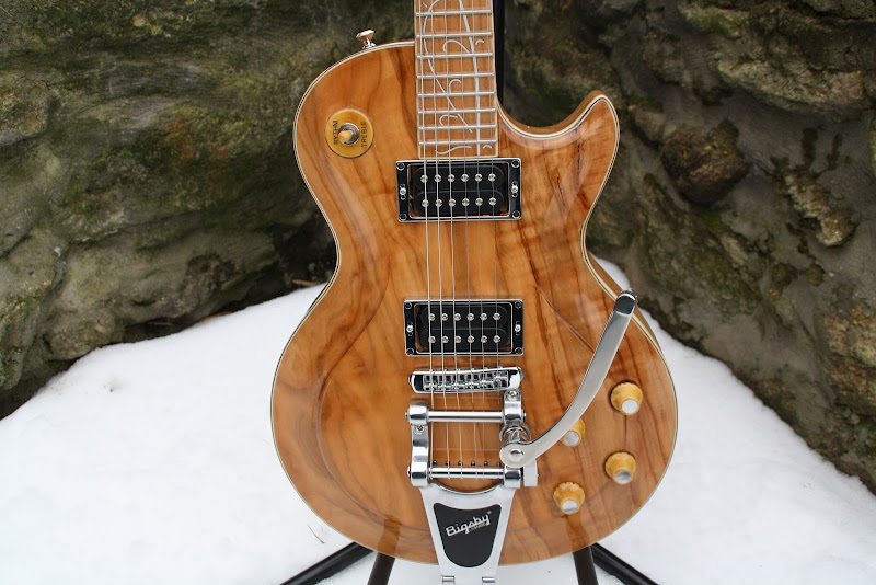

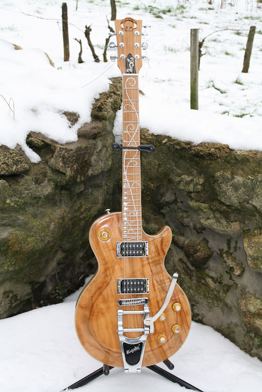

Bon ben voila ...
On y est
C'est la fin.
Les micros sont montés et soudés la petite à été baptisée et à poussé ses premiers cris hier soir aux alentours de 19h30/20h
J'ai fini le sillet , bien que je ne soit pas très content de moi sur ce coup, mais je ne l'ai pas collé. J'en ferai peut être un autre : la mi grave actuellement 0.46" bien que la guitare soit prévue pour recevoir du 0.52" est un poil trop basse.
Elle pèse dans les 3kg et ronronne de manière très, ...,très agréable et est également très agréable à jouer
Dans les reproches immédiats :
- Le manche à besoin de se stabiliser encore un peu (accordage toute les 5 min hier soir )
- Il me faudra bricoler mon chevalet de manière à le faire descendre un poil plus voire en trouver un autre plus bas que celui que j'ai choisi (pas gagné :p) : l'action en bas du manche est un peu élevée quand même. Il y aurait besoin de descendre de bien 1,5/2mm, mais elle est déjà très jouable: je tatillone.
Bon treve de bavardages, voici quelques photos de la belle, en Haute résolution (cliquez dessus pour agrandir) et avec plein de traces de doigts dedans :
Pour le Récap :
Projet débuté le :11/08/2011 terminé le :06/02/2012 Type: base LesPauls (LP) 6 cordes, Accastillage : Mécaniques Schaller autobloquantes Chevalet TOM à rouleau + Bigsby b70, Sillet :Os Jonction corps / manche : collé, Finition : Vernis PU bicomposant Electronique : 2xHumbucker Dimarzio(DP213 en Neck et DP216 en bridge) 2 tonalités, 2 volumes (push/pull pour split en neck et phase shift pour bridge) Particularités : Galbe free-style, incrustation de tête sculptée, cavité de raisonnance, recepteur jack 6.35mm de Strat.Essences : manche merisier, touche merisier, table merisier, corps Orme, Incrustations et filets : filets crème/noir/crème sur table, filets crème sur touche, fil d'alluminium "brossé" pour la touche et nacre pour les têtes de boutons et les oreilles de la sculpture de tête.
Et pour les samples... Ca vient.
Si vous êtes sages :D
Modifié en dernier par neskweek le mar. 7 févr. 2012 14:07, modifié 1 fois.

Bah je voulais absolument faire des photos dans la neige avant qu'il fasse nuit et le sillet n'était pas fini. :P
Et pour ce qui est de tout les caches/plaques ... Je ne sais plus ce que j'ai fait des vis :P

Moi qui pinaillait sur l'aspect "traviole" de la table, du coup en voyant le tout, un rappel de ce "traviolisme" sur la tête eût été cool, je trouve.
Sinon chouette gratte, vraiment :app:
neskweek
Messages : 66
Enregistré le : ven. 5 nov. 2010 23:05
Localisation : 44 en journee 85 en soiree 81 en vacances
Re: Projet 1-LP Orme+Merisier: Finie ! Recap P.5
Message par neskweek »
Merci :)
Ouais en effet un rappel sur la tête l'aurait bien fait. Je m'en était pas aperçu avant que tu le dises.
Après ça serait à refaire je ferai également une incrust de fil d'allu sur le corps qui part du rebord coté gauche et qui fini un peu comme la touche dans la region des potards:Ca aurait été juste magnifique.
M'enfin je m'en plainds pas: elle est juste canon !
Faut juste que je corrige mon chevalet pour l'action.
Après j'ai quelques doutes :
Par exemple le talon du manche est peut être un peu fin : le manche se tord peut être un peu trop. C'est ça ou, une fois de plus, le chevalet étant trop haut ça tire peut être un poil trop. Enfin ce n'est pas exagéré non plus.
J'ai mis 1/4 de tour aussi sur mon truss road pour rendre le manche moins concave (sens inverse des auiguilles d'une montre), et quand je tourne, il y a un bruit qui ne me plait pas trop (ca craquelle un peu ... la colle tiendra-t-elle si j'ai besoin de tourner plus ?)
Mon sillet est un poil mal foutu aussi, les espacements des cordes sont mal foutus et les cordes de mi sont trop proche des bords: si t'es pas précis au touché les cordes on tendances à sortir du manche.
Je pense que je vais peut être l'emmener chez mon luthier, déjà pour voir ce qu'il me dit du résultat, et ensuite voir s'il pourrait pas me la regler nif (la je part un peu de loin, et je ne suis pas sur que j'aurais la patience). On verra ça Samedi.
Si tout ce passe bien vous aurez des samples ce soir :D
