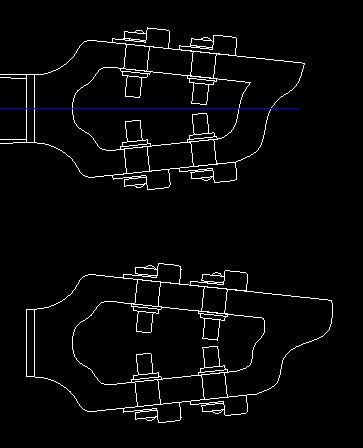

Non, passera pas, tête plate à la Fender et c'est dans le fond que c'est le plus endommagé.
Après mesures de l'impact et modifs sur plan, voici ce que ça donne, je vous met le dessin pendant que madame est repartie tailler un nouveau gabarit
Comme aurait pu dire Louis XVI, c'est plus court
et le bois de bout sera travaillé au rouleau ponceur pour éviter tout caprice du genre, parce que non, je certifie qu'il n'y a pas eu de passe outrancière mais de l'ordre de ce que dit Ludo, c'est passé sur l'érable mais le merisier était pas du même avis :roll:

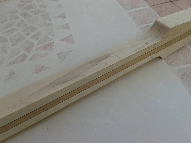

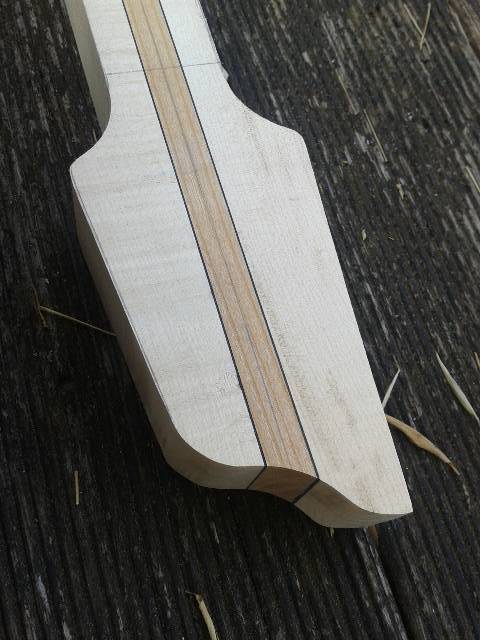

Finalement tête raccourcie, le manche est détouré en partie au rouleau ponceur, l'autre partie avec l'aide de Glooby. Pour les autres détourages je me débrouillerai en plongeant, quand je tiens la défonceuse ça me convient bien mieux.
Sinon c'est bien ce que je craignais, plus j'enleve de matière plus j'ai des tâches.
Vous aimez les bois à défauts, vous voilà servis :

ludobag a écrit :l'evidement est trop imprortant que ça risque d'etre très fragile avec 80 kg de traction
et surtout pas d'angle droit ,des rayons pour eviter les amorces de rupture
homme de peu de foi :mrgreen:
section de 15x25, et faut diviser ta force par 2, en plus on travaille en oblique, bref j'ai pas de doute, mais t'as réussi à le mettre à madame qui du coup parle de mettre une plaque et de laisser les montants façon contrebasse, je sais pas trop...bordel quoi! :lol:

25 de haut sinon la méca passe pas enfin ludo :prr: on peut garder un poil plus que 15 pour resserrer au centre mais pas beaucoup plus à cause du filetage, 15 ça fait milieu de filet à peu près, ça me parait un bon compromis entre une bonne prise de filet et un bon reste de matière
Re: Astela, une "petite planche (pourrie)"- Basse 4 cordes
25 mm de haut ça va faire une tete tank :prr:
vu qu il y a le trou il y aura surement assez d'angle pour se passer des string retainer

ludobag a écrit :25 mm de haut ça va faire une tete tank :prr:
T'es sûr d'avoir bien compris? Même si on voulait en mettre, où veux tu qu'on les ancre les strings retainers? :shock:
c'est bien ça qu'il te dit le Ludo, tu vas pouvoir t'en passer :)
si en plus tu décales les mécaniques sur la profondeur, c'est cool et tu réparties l'effort, tu as moins besoin d'épaisseur dessous que dessus.
c'est original comme design de tête, j'aime. pour l'épaisseur, faut le voir fini le manche mais pour une basse, ça va le faire :app:

Le coup de défonceuse m'a énervé, et la tête de substitution ne me plait pas des masses, trop courte pour un manche de basse, on dirait un moignon.
Surtout, je trouve vraiment moche ces taches dans l'érable et n'est pas envie de continuer avec un bois qui ne me plait pas.
Donc je recommence avec de l'érable pris dans le haut du plateau en espérant ne pas retrouver de taches (plutôt localisées sur le bas de l'arbre apparemment)
Le premier manche en éliminant la partie "moche" pourra toujours servir pour du non traversant en rapportant une tête.
