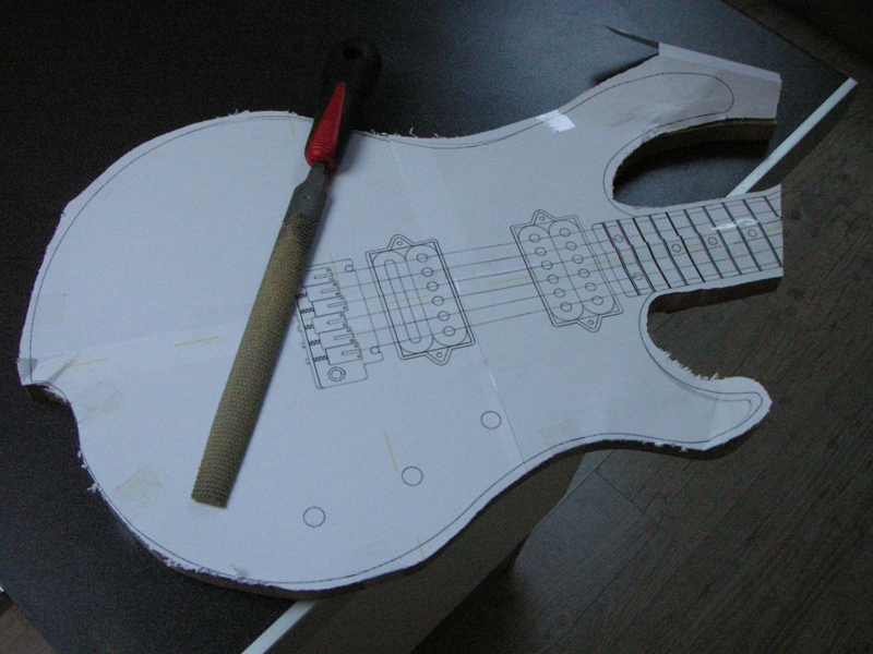

je tenais à avancer jusqu'au stade des premiers copeaux pour ouvrir mon sujet dans la rubrique associée.
Je vous présente donc mon premier projet pour le moins audacieux.
Il s'agit d'une guitare électrique, manche traversant en érable ondé, ailes en aulne, table en érable ondé.
Le plan de base est tiré de quelques idées prises sur quelques modèles existants,
un mélange de Darkstone d'Ibanez pour la forme et de Musicman pour tout l'accastillage et micros.

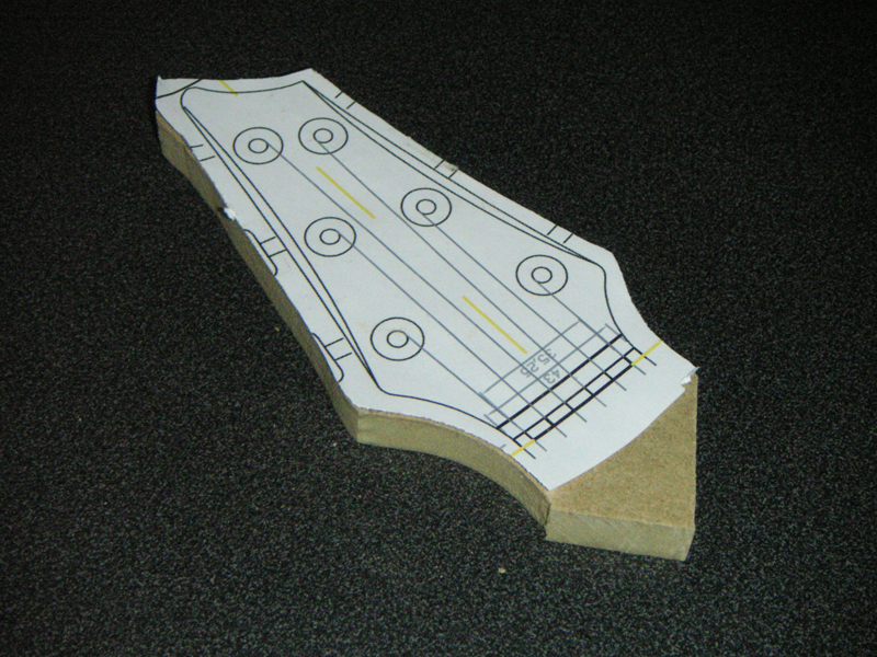

J'ai commencé la découpe des gabarits il y a quelques semaines dans du médium de 15mm
mais j'ai commencé à changer la forme de la tête :
Ce gabarit de tête n'est d'ailleurs pas définitif, j'attends des mécaniques de chez Stewmac
qui se sont retrouvées coincés à la douane en fin de semaine dernière, pour le finaliser.
Je prévois d'utiliser des mécaniques bloquantes schaller afin d'éviter d'avoir un bloc corde en sillet
(j'ai une Ibanez Xyphos en possédant un pour son vibrato Edge III, et une Sterling By Musicman JP50
qui a des mécaniques bloquantes, et je trouve la deuxième solution bien plus agréable à l'œil comme au jeu).
C'est la raison pour laquelle ma tête reste encore un peu floue. Les cordes écartées comme sur l'originale
risquent de gêner à l'utilisation correcte de mon vibrato, bien que je la trouve plus sympa. Dommage.

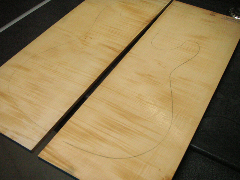

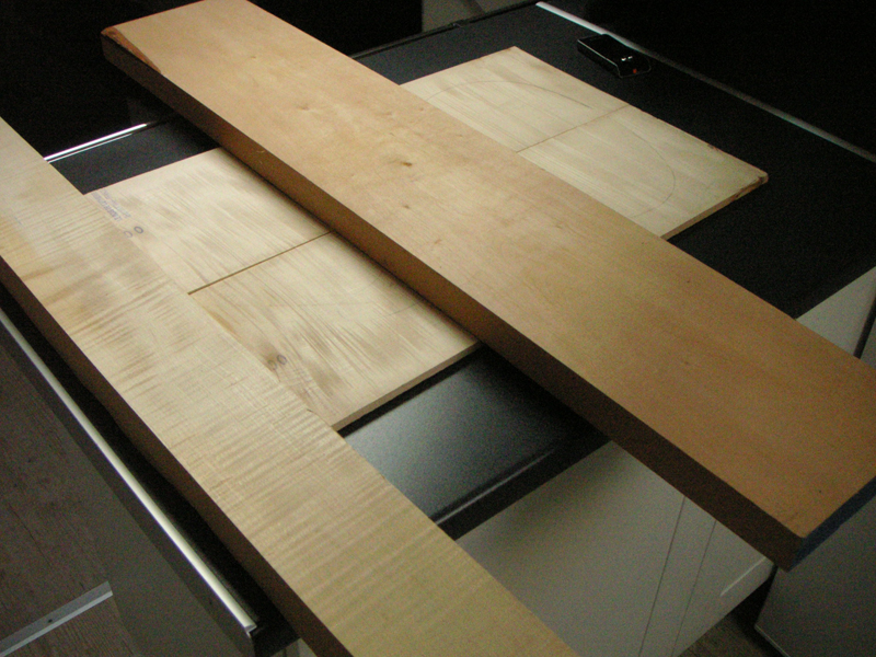

J'ai commandé mon bois chez Le Bois de Lutherie, dont j'ai eu une excellente impression
(réponses rapides quelques soient les questions ou les demandes de devis, livraison express, travail soigné)
Par contre, j'ai un peu déconné, j'aurai du commander une table de 20mm au lieu de 10 de façon à mieux négocier mes chanfreins.
La table fait entre 9 et 11mm par endroits, et je réfléchi à la façon de tricher un peu pour créer un micro galbe
(peut-être tailler le corps en "A" de manière à avoir déjà une pente, bof bof)

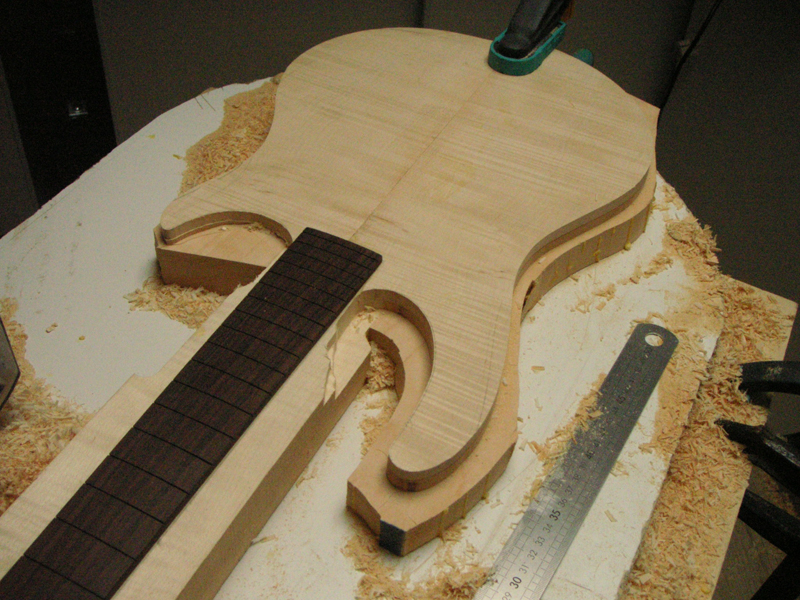

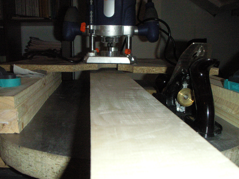

Toujours est-il que je me suis fabriqué une petite table à surfacer avec un reste de plan de cuisine et des morceaux de placard.
J'ai tout vérifié, tout est parallèle, là dessus je n'allais pas bricoler.
Et j'ai commencé à réduire mon manche pour qu'il atteigne les 45mm nécessaires à l'installation d'un vibrato.

:app: jolis bois et projet bien défini
reflechis à ton histoire de galbe maintenant après cela sera trop tard :wink:
le rabot sur le coté :fessee:

Jolie forme ! :app:
Par contre, pour mes prochains projet (ben oui, y'en aura), je banni définitivement le médium pour faire mes gabarits. C'est une merde immonde qui n'apprécie pas le passage du roulement de la fraise à copier.

par contre, quand tu fais u dessin, n'oublies pas de tracer les axes des percages... comme ca tu peux percer ton gabarit, et t'en servir aussi de gabarit de percage :baleze:

tu prevois quoi comme chanfreins? Sur ma kelly la table fait 6mm, et je n'ai pas eu de mal a faire les chanfreins, donc 10mm ca devrait aller

Jolie projet la forme est vraiment sympa ainsi que la 2em version de la tête qui colle mieux je trouve avec le corps.

Le plan est nickel et j'aime bien la forme :) ... ça devrait donner un très bon truc ça :roi:

super_taz a écrit :tu prevois quoi comme chanfreins? Sur ma kelly la table fait 6mm, et je n'ai pas eu de mal a faire les chanfreins, donc 10mm ca devrait aller
J'ai l'intention de faire des chanfreins assez larges, de 10mm de profondeur et de 20mm de largeur sur la table.
Mais je viens de regarder ta Kelly, et c'est vrai que ça rend déjà pas mal du tout avec juste 6mm.
J'aimerai réussir à donner l'impression que le corps de la guitare est plus fin que les 45mm standards en jouant la dessus,
et tout en gardant une épaisseur utile au vibrato.
Je vais voir ce que ça va donner en dégrossissant la table.

C'est ta défonce vibrato qui t'oblige à 45mm d'épaisseur ? Parce que sinon, 30-35mm ça suffit pour y caser l'électronique... :wink:

Très chouette forme! Tu as fait le plan avec quoi?

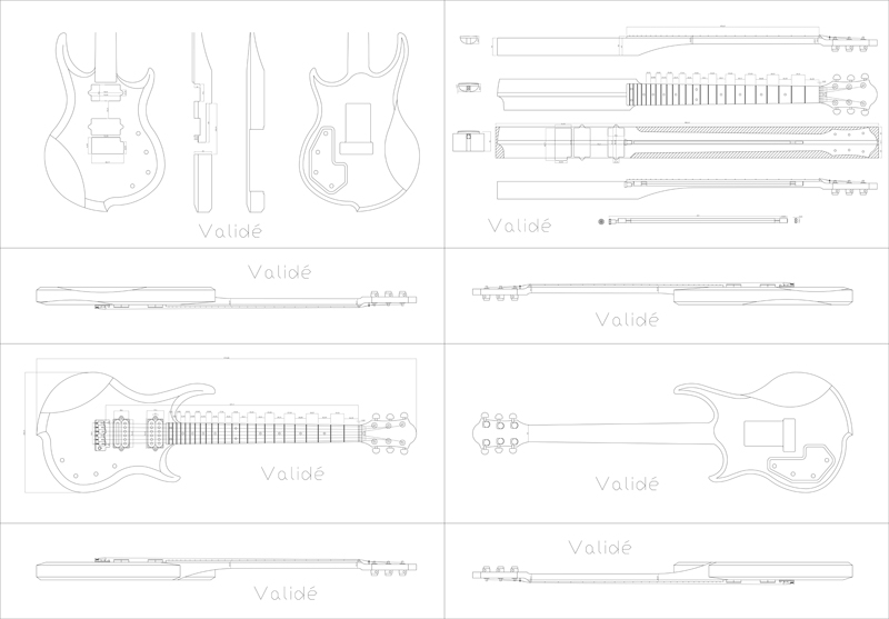

Headbanging Niko a écrit :Très chouette forme! Tu as fait le plan avec quoi?
J'ai fait mon plan sous AutoCad, mais là je n'en n'ai affiché qu'une infime partie.
A l'origine, j'ai tout détaillé.
Voilà ce que ça rend à la dernière publication du fichier :

bagolu
Messages : 212
Enregistré le : dim. 6 sept. 2009 22:52
Localisation : Lyon
Re: GreyStone Custom GS - Premier projet - Préparation du bois
Message par bagolu »
:siffle: Hu hu y'a de la resource là !
Très joli design
Rien que les plans sont beaux... Avec tout ceci, tu disposes d'une bonne base pour ne pas te planter au niveau construction, chapeau. Je miam d'avance...

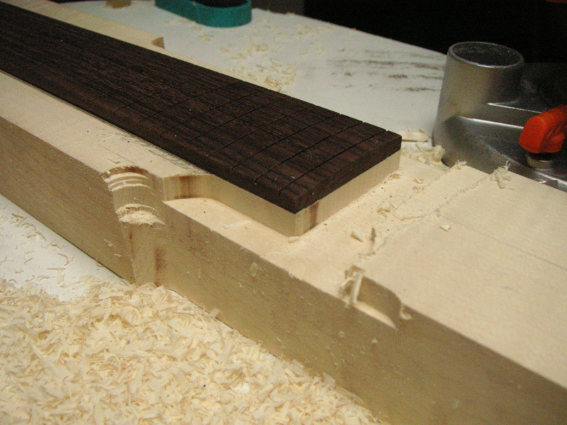

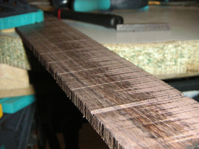

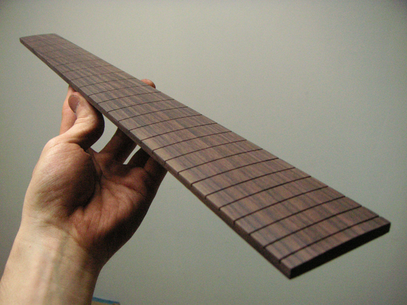

Je me suis occupé de la touche et du manche traversant hier et aujourd'hui.
Je suis parti d'une touche en palissandre de chez Guitare-shop, et je suis passé acheté la microsaw chez Gaignard Millon.
Je viens de voir sur leur site qu'elle vient de passer à 13€40 au lieu de 14€10. Ils me l'ont vendue 14€50 :?
Après une partie de la soirée à faire mes traçages et à commencer à couper dans le vif
J'ai du attendre aujourd'hui pour m'attaquer au radius de la touche.
J'ai mis un sacré bout de temps pour la réduire.
J'ai passé un coup de défonceuse et je me suis fait une frayeur en défonçant plus que prévu :sm:
Mais après 2h à poncer pour essayer de rattraper cette erreur, voilà le résultat final.
Donc ça va, plus de peur que de mal :fessee:

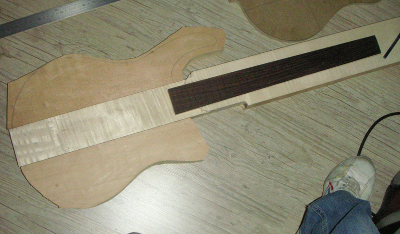

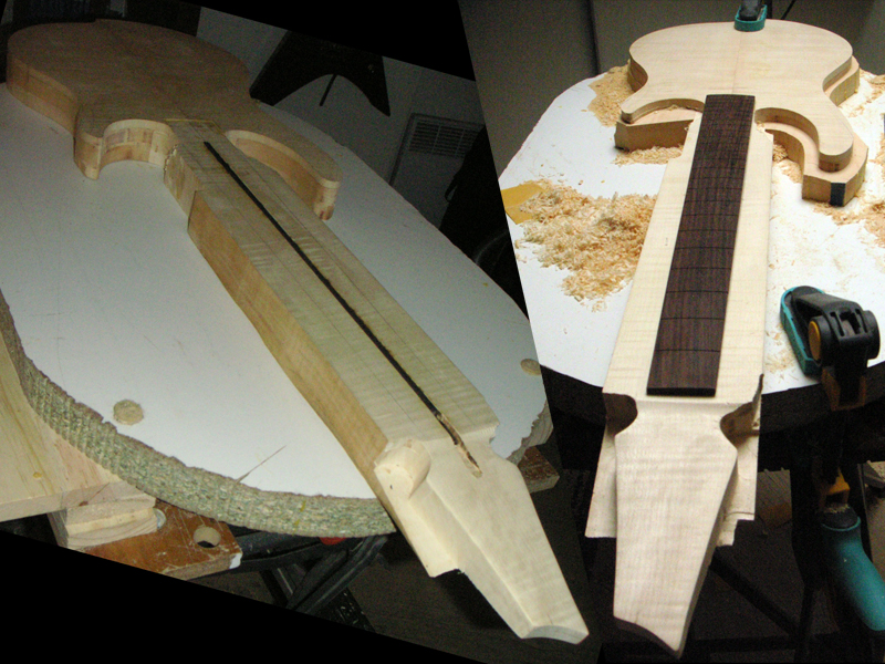

Et puis j'ai fini en préparant la partie traversante du manche pour accueillir la table
Là, pas de bêtises et voici le montage sans colle de ce que va "rendre" la guitare avec des ailes.
Ce soir je vais travailler la jonction entre les ailes et le corps pour faire ça nickel,
et si tout se passe bien, je colle ça dans pas longtemps !

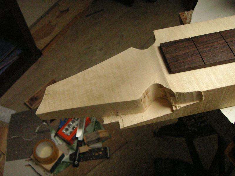

j'ai également taillé dans la masse pour faire la tête.
Je n'avais pas spécialement envie de couper le manche et de le recoller,
donc j'y suis allé à la scie japonaise, puis au rabot, puis au racloir, et un peu à la chance :siffle:
Mais le résultat est bon, malgré quelques rattrapages au racloir.
L'angle final avec les mécaniques devrait être de 13° si mon plan est bon, au pire ce sera 11°
