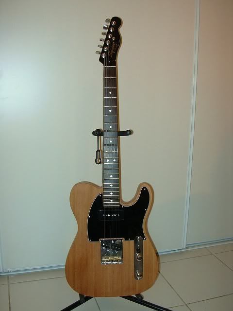

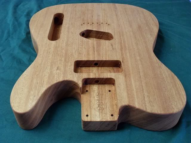

J'ai trouvé sur le web un corps de Tele en acajou africain, la défonce du micro manche
est faite pour pouvoir y loger un P90.

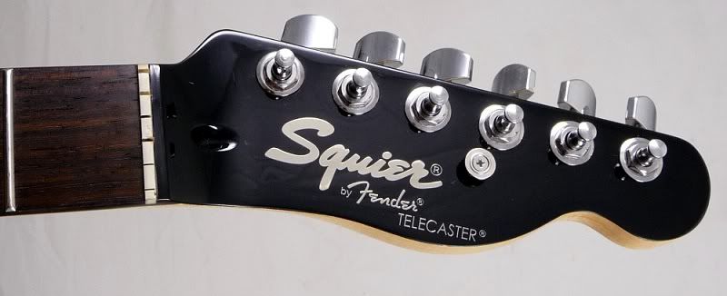

Le manche provient d'une Squier signature John5. Je voulais un manche avec la touche
en palissandre. Celui ci m'a bluffé, le soin apporté à la finition et l'impression de qualité
sont exceptionnels. Le profil et la largeur du manche sont quasiment identiques à celui
de ma Strat American Standard de 88, radius de 12".

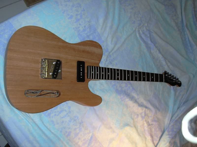

Les pièces assemblées pour avoir un aperçu:

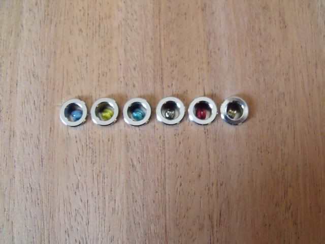

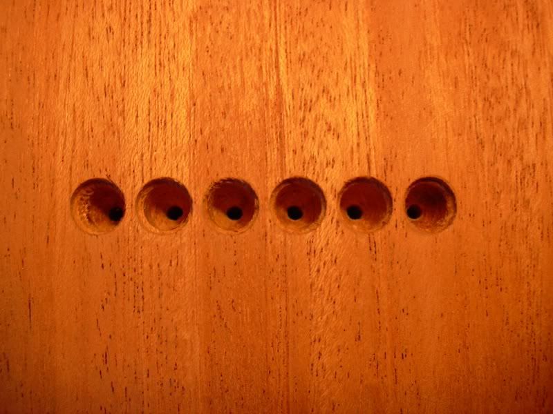

J'ai une question concernant les ferrules. Comment agrandir le trou du logement de la
ferrule tout en restant bien centré? J'aimerais éviter si possible d'avoir les ferrules décalées
du à un réalésage décentré des trous.
Je n'ai pas de perceuse à colonne, le diamètre du perçage dans le corps fait 7mm environ.
La ferrule fait environ 8,4mm y compris ses rainurages, elle doit faire 8 hors rainurage.
Je n'ai qu'un foret pour métal de 8mm, est ce un bon choix quand on travaille sur du bois?
Je suis novice en ce qui concerne le travail du bois, vos conseils sont les bienvenus.

Tu n'as pas le choix et tu es obligé d'utiliser un foret métal, c'est le seul qui va s'auto-centrer dans le trou existant. Par contre là c'est perceuse à colonne obligatoire, déjà qu'à la colonne le risque n'est pas nul que le foret se mette à vibrer à l'attaque et te faire un truc moche et trop grand (dans les premiers millimètres uniquement) mais sans colonne ça devient très probable.
Un support pour perceuse ça peut se trouver à moins de 20€ dans n'importe quelle GSB, c'est pas l'idéal mais on peut très bien faire avec.
Re: Projet Telecaster Acajou
la visseuse et foret metal est ton ami (j ai fait comme cela et elle sont pas parfaite mais déja bien)
sinon tu perces à 8 mm et pour le 8.4mm tu prends une fraise à chanfreiner à 45° pour agrandir le haut
une fois peinte quand tu les enfonceras ce chanfrein permettra au épaulement de rentrer
par contre si tu les veux à fleur tu as besoin d'une colonne et d'alesoir étager
sinon il existe 2 sortes de ferrules la moderne et la vintage ou il n y a pas l'épaulement
c'est le plus dur dans une télé et je ne peux te conseiller de faire un gabarit pour avoir le minimum de décalage :wink:
Messages : 7831
Comme ludo, fais un gabarit et perce à travers :wink:
Les erreurs sur un gabarit ça coûte rien et on peut recommencer.
Si t'arrive vraiment pas à faire un gabarit nickel avec ton matériel, tu sauras à quoi t'en tenir.

Il faudra que j'aille voir chez Casto pour un support de perceuse à colonne.
Le Liroï Merline à côté de chez moi est un piège :aie:
Sinon en solution de contournement, j'ai pensé à monter les ferrules sur le
mandrin d'une perceuse et de réduire leur diamètre en utilisant une lime comme
"outil de surfaçage". Est ce faisable? Au pire je ne risque que de ruiner les ferrules.

Tu risques de faire partir le revêtement chromé ou nickelé de la ferrule. Gare à la rouille !

Je peux me tromper, mais j'ai l'impression qu'il n'y a pas assez d'espace entre les trous pour les agrandir d'un 1mm chacun :siffle:

Pour les ferrules, finalement je les ai "tournées" avec ma copie de drémel et un jeu de limes.
En fait je les ai montées sur une tige filetée qui passe dans le mandrin du drémel.
Apparemment ces ferrules sont en laiton chromé, pas de souci de rouille.
L'alignement semble convenable, à quelque chose près.
J'ai donc ensuite assemblé la guitare à blanc, pour éventuellement ajuster les pièces entre elles
si nécessaire.

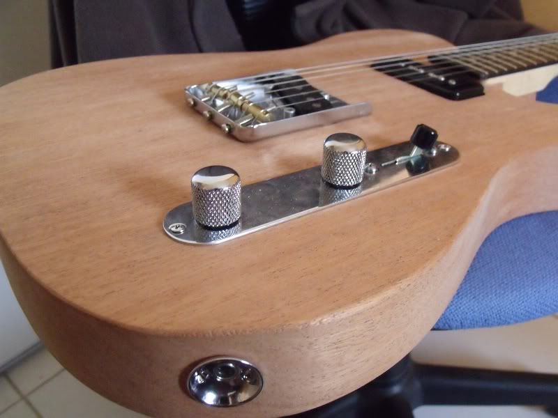

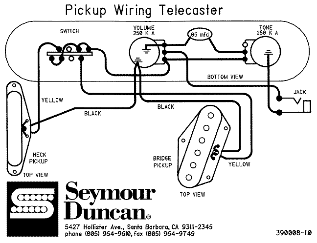

Au niveau de l'électronique, je me suis inspiré de la Tele 52 Hot Rod qui utilise des potards de
375KOhms comme un compromis entre 250K et 500K. Généralement 500K est mieux pour les
humbuckers/P90 et 250K pour les simples bobinages. Ayant un P90 en micro manche j'ai tenté.
Le condensateur est un "paper in oil" de 0.022uF avec des inscriptions en Russe trouvé sur Ebay.
Les potards de 375K sont des Fender... made in china :(
Sinon ça sonne super bien, le manche est très bien et pas englouti dans les basses (muddy).
Le chevalet sonne très bien, un peu dans les aigus en son clair, mais garde un bonne clarté en
son gras/saturé. Le twang Tele est présent et en son clair sur le micro aigu c'est du régal sans
que ce soit trop typiquement country. Certainement le potard 375 qui monte un peu les aigus.
Le mix des deux micros sonne un peu hors phase, un peu à la BB King et en crunch c'est très
Stones. J'ai monté un chevalet vintage avec des pontets double compensés en laiton.
Voici le schéma électrique, la valeur des potards et du condensateur change de celle indiquée.
Voilà la guitare avec son pickguard:

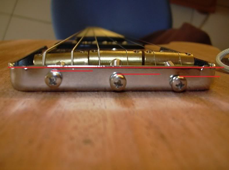

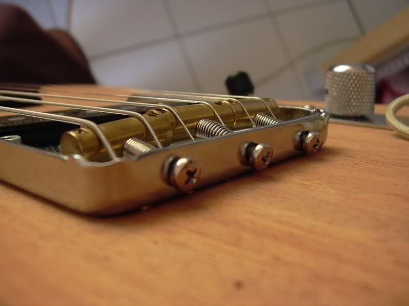

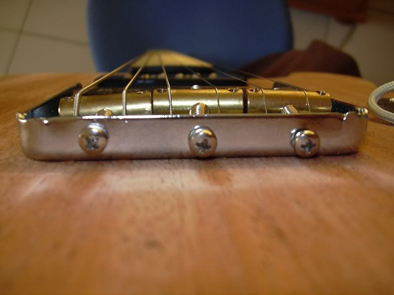

La seule surprise est le chevalet. Les trous des vis qui fixent les pontets au chevalet sont
percés en diagonale. Je ne m'en suis pas aperçu quand j'ai reçu la pièce, seulement lors de
l'assemblage. Ce n'est pas trop grave et le vendeur me l'échange, pas de souci.

fidler a écrit :Pour les pontets, il me semble que c'est normal, sur certains chevalets, les pontets sont inclinés pour faire une compensation
Oui ceux qui sont montés sont compensés, je parlais essentiellement du perçage des
vis d'ajustement de l'intonation qui est tout de travers.
Je suis allé voir un Tele 52 réissue en magasin et le perçage est paralelle au plan du
chevalet.
Si on se réfère à la photo, la vis de réglage d'ajustement de l'intonation des cordes aigues
est au ras de la table. cette vis ainsi que celle du milieu devrait être comme celle de gauche.

Ouais , en même temps , si les vis de réglage d'action ont une course suffisante pour régler ta guitare comme tu le veux , ou est le problème ?
Bebop
Messages : 73
Enregistré le : jeu. 25 nov. 2010 23:25
Localisation : Toulouse
Message par Bebop »
La guitare est réglée mais une fois peinte ce ne sera pas aisé de régler
l'intonation avec un tournevis. La vis des aigues est vraiment au ras de la table.
Un coup de tournevis raté et c'est la peinture qui peut en faire les frais.
L'inclinaison de cette vis, même avec un tournevis coudé genre clé 6 pans/allen
fait que l'outil touche la table.
A savoir si c'est angle trop forcé n'influence pas quelques problèmes?

Les vis du chevalet ne feraient pas comme cela si l'action n'était pas aussi haute, et la compensation aussi "rentrée". T'es sûr d'avoir mis le chevalet au bon endroit, et que les réglages sont bons ? :heu:
LGDA
Messages : 2552
Message par LGDA »
Oui, je vais dans ce sens : le bloc chevalet et trop en avant (vers le manche), du coup tes pontets sont trop en arrière.
Si tu peux le ramener 8 à 10 mm (à la louche) en arrière ce serait mieux.
Seulement... on risque de voir dépasser la défonce du micro... faut vérifier avant...
Par ailleurs, il me semble aussi que tu dois monter un peu trop les pontets un peu trop... et donc que le manche est un peu haut.
Donc pareil, si tu peux reprendre le neck pocket et lui ajouter 2 mm en profondeur, tu auras un réglage plus standard.

- Le chevalet est pas au bon endroit, les vis de réglage des pontets sont trop vissées, il faudrait le reculer un poil, mais les trous des cordes vont pas tomber juste!
Le manche est trop haut, il faudrait le descendre un poil dans la "poche de manche" in french; tu dois être aussi à donf sur les vis de hauteur du micro pour arriver à la bonne distance des cordes;
