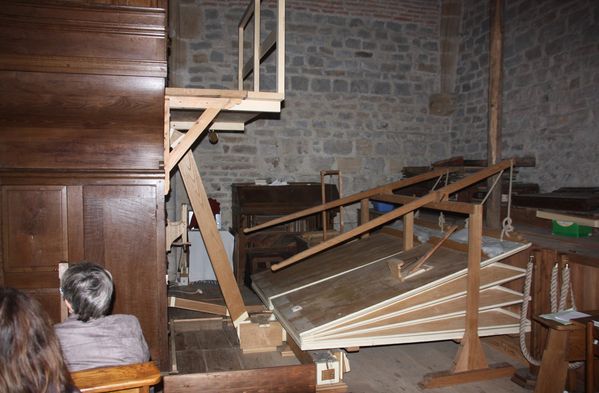

Je me suis toujours demandé, c'est quoi qui envoie l'air dans les tuyaux ?
TangerineDream
Messages : 2200
Localisation : 7-0
Re: de nouvelles grandes orgues pour ETAMPES
Message par TangerineDream »
un soufflet
Avant c'était manuel, maintenant électrique (et bientôt hydraulique si la course à la plus grande continue :mrgreen: )
Un truc dans l'idée là :
