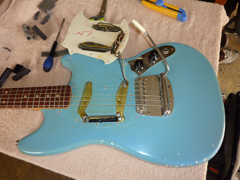

Voilà j'ai une Mustang de 1965 que j'aime beaucoup, mais depuis quelques temps j'ai cette forte vibration quand je gratte les cordes non branché.
J'ai démonté la guitare, mais impossible de déterminer précisément d'où ça vient.

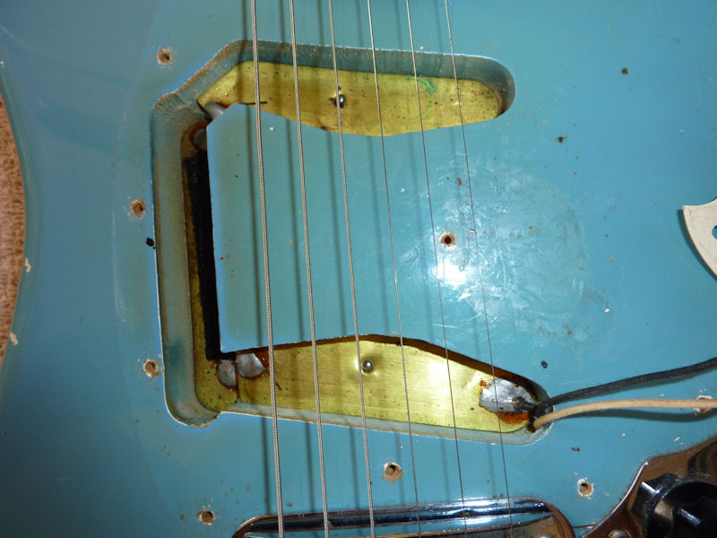

Le blindage des cavité est fait à l'aide de plaque en métal (laiton ?) fixée au fond, du coup j'ai isolé le pickgard, la vibration est toujours là.

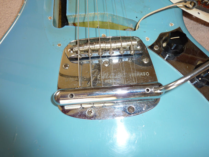

Je pense fortement que ça vient du chevalet. J'ai retiré la partie avec les pontets, j'ai mis à la place une cale en bois avec un sillet de tête dessus et j'ai remonté les cordes comme ça, plus de vibration.
Le truc c'est que le chevalet est une pièce bien compact, rien ne bouge dedans, de plus elle est mise en tension par les cordes. Serait-ce l'interface chevalet/tremolo qui vibre ? Peu de chances à mon avis
Si l'un d'entre vous a un idée ça m'aiderait bien. Au besoin je pourrai enregistrer la vibration si nécessaire

Bon c'est Ludo qui a gagné le trophée Pernod ! :beer:
C'est bien le chevalet qui vibre par manque de pression
Mais le truc, c'est que de la pression y'en a déjà pas mal dessus, et pour que la vibration n'arrête il faut quand-même que j'appuie comme un sourd dessus.
Pas sur que remonter le chevalet de 1 ou 2mm change la donne (en plus ça m'arrange pas...)
Les inserts pour le chevalet ont un Ø d'environ 2mm de plus que les "pions" du chevalet. De fait celui-ci peut bouger d'avant en arrière quand on manie le vibrato.
ça vient peut-être de là, quelle serait l'incidence de manchonner les pions au bon Ø ?
Re: Forte vibration acoustique sur ma Mustang ?
:viking: :arrow: tu mérites pas pas cette guitare envoie moi là :fessee:
je t'en foutrais de manchonner les inserts du chevalet :pac:
pourquoi pas en faire une cocotte à cordes :prr:
bon alors tu prends ton chevalet tu le montes de 2 mm (à peu près)
ensuite tu mets un cale au fond du neck pocket (0.2 mm en gros)
tu regardes comment c'est renversé si il en manque ou pas
et tes soucis vont etre reglé
ces vibrato sont fait pour etre monter en cordes de "pas pour les mickey à la base " :mrgreen:
tu es en quoi :?:
09 42 09 46 10 46 ?
pour que ça fonctionne bien c'est mini 10 46 au dessus c'est mieux (mais du 12 56 ça calme les envie de faire des bend :lol:encore plus en filets plats )
le fait de shimmer le manche te permet d'avoir une action raisonable et de mettre de l'angle sur le chevalet donc de la pression
le fait que le chevalet flotte dans les inserts est normal c'est meme pourquoi le vibrato tient l'accord car quand tu le tends ou détends il suit le mouvement des cordes
:viking: je t'ai à l'oeil va pas me foutre du sparadra là dedans :fessee:
