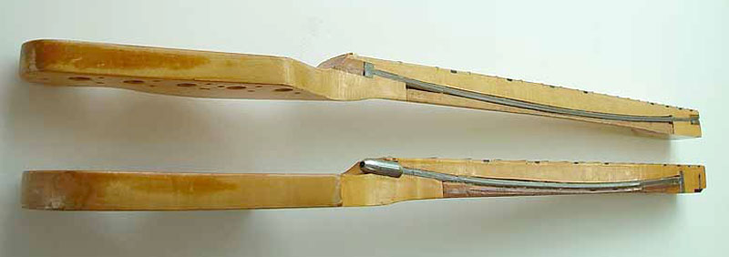

Ensuite défonce du canal du trussroad avec une fraise de 6
Re: La "Rickson"
tu sais qu'avec un simple action, le canal doit être "creusé". ;)

Messages : 15841
Re: La "Rickson"
Ca part bien cette histoire, les repères ont l'air nickels... Et pour le truss, c'est un simple action ? as tu fait un canal creusé ou bien tu vas mettre des cales ?

fidler a écrit :Ca part bien cette histoire, les repères ont l'air nickels... Et pour le truss, c'est un simple action ? as tu fait un canal creusé ou bien tu vas mettre des cales ?
Oui c'est un simple action...j'ai fait un canal de 10mm de profond au fait et j'ai ajuster les embouts au ciseau à bois
