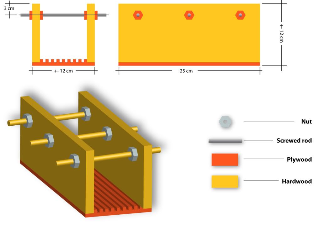

I'll post you a drawing of it :D

tetiaroa a écrit :
GP Black Sheep a écrit :Moi je veus bien des info sur la cale radius
Merci
tetiaroa
Messages : 63
Enregistré le : mar. 17 août 2010 13:48
Re: Premiére construcion de guitarre
Message par tetiaroa »
Merci
Ok here it is, I hope you understand :D
The nuts outside the jig are for old the radius in place, after tighten or loosen the nut.
I've glued and screwed the hardwood to the plywood.
The higher the sides less stress is applied to the base, is easier to tighten or loosen the nut.
When I was sanding, to avoid putting more pressure on one side or another, I've placed a few peaces of lead
and used its weight, to do the pressure, you only need to slid it left or wright :beer:
I use double tape to hold the sandpaper in place :beer: :beer:
Instead plywood you can use other material depending on its bending and hardness properties
I hope it was clear to you

Nope, ce n'est pas tout à fait ça le truc de Koch.
C'est long à expliquer (alors que c'est tout con), et je n'ai pas le temps en ce moment de scanner le bouquin, dsl... :?
Mea culpa, c'est dans le bouquin de Hiscock, l'outil étant issu du catalogue LMI (mais je ne l'ai pas trouvé sur leur site):
Dans le bouquin de Koch, il suggère de cintrer une feuille de contre-plaqué comme ça:
N'rico
N'rico
I knew the second drawing :D , but is not so practical, we could only do one radius, the first option, like I did have more advantages :lol:
