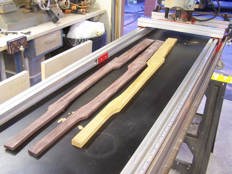

Le principe de la "poutre" comme tu dis, consomme un gros morceau de bois et génère des chutes pas faciles à réutiliser.
Le version économique, c'est des plis, quitte à les faire dans la même essence si tu n'aimes pas l'esthétique.
Si ton plan est correct tu peux directement tailler une forme incluant le renversement.
En entremêlant trois plis sur une même planche, tu partiras d'un morceau de bois moins épais et aura moins de pertes à la fin.
Une image si c'est pas clair:
PrettyGood

Sinon chouette la table à surfacer, c'est chez toi ça Enrico? Pourtant c'e n'est pas la Rick ça...

Non c'est pas chez moi, j'ai trouvé ça sur la toile vite-fait. D'ailleurs avec les deux grandes vis, on dirait que c'est plutôt une CN qu'une bête table à surfacer.
