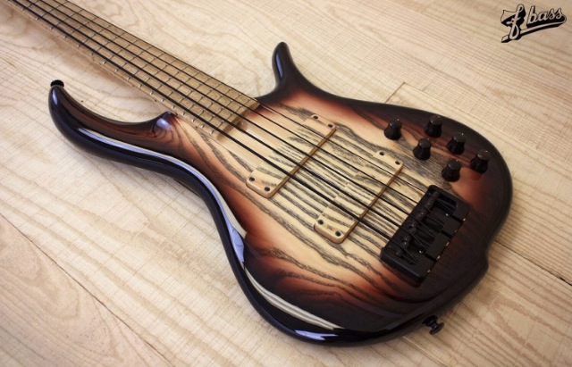

Pour les lignes élancées de cette basse, le chevalet qu'on voit sur cette dernière photo paraît un peu massif.
C'est pas celui de la simu, tu vas mettre celui-là ?

Magnifique, on commence sérieusement à baver!!!! :photo:
+1 avec Enrico pour le chevalet.

+2 mais hormis les ETS, c'est souvent mastoc les chevalets de basse

Là actuellement, j'ai celui là en noir et le même en chrome. Ce sont des Schaller. Perso j'ai envie de mettre le chromé, mais j'avais le noir sous la main... Bref. Celui de la simulation, c'était un sandberg chrome. En effet, le schaller n'est pas très sexy, mais ils sont super pratiques. Dans l'idéal, j'aurais bien mis un Warwick comme sur la tienne glooby, parce que je trouve que ce sont les plus jolis. Mais la, j'ai pas la place pour un deux pièces, et j'ai deja ceux la. Je peux toujours réfléchir pour en mettre un autre, mais ca coute des sous tout ca :mrgreen:
Edit : chtite photo du chevalet prévu :

Non, pas très "sexy", justement c'est pour ça que j'aime beaucoup ce chevalet, mais c'est vrai qu'il est massif ^^
On dirait que sur le modèle pour basse il n'y a pas la petite vis "à came" sur le côté pour bloquer les pontets ?! M'enfin bref !

Non en effet, c'est aussi mon impression !
Je l'aime bien, pas forcement pour son physique, mais aussi parce qu'il sonne bien ! Oui c'est limite dego-rabo, mais sur ma vieille PB, j'avais posé celui la à la place de la merde d'origine. Ca avait tout changé !

C'est pas dego-rabo plus que ça :mrgreen: Simplement il est bien foutu et bien dense, que demande le peuple ^^ C'est exactement ce qu'il faut dans certains cas. Et confortable en plus, comparé au Hipshot hardtail et son coin de pontet qui te rentre dans la barbaque si il a le malheur de dépasser du bord... ouch.
(je n'ai pas d'actions chez Schaller, pour équilibrer j'ajouterais que leur modèle de mécas M6 pour gratte est parfois un peu chiant au niveau de la tenue, ceux pour basse par contre : Parfait !)
