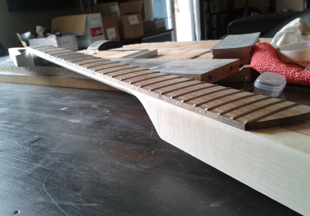

J'ai mis mes side dots et rebouché les côtés sous les frettes, à la cyano + sciure... c'est pas discret !!!
C'est sûr que ça aurait mérité des bindings. :cry:
Je trouve ça bien moche mais ne sais pas encore ce que je vais en faire :roll: , donc j'ai attaqué le collage des ailes :linux:

Le problème du noyer c'est vraiment sa teinte intermédiaire : ni foncé, ni clair. Du coup, ca tranche direct...

Surtout mon huile ne fonce absolument pas les bois, ils gardent vraiment la teinte du brut. Le mélange cyano-sciure c'est + pour l'apparence d'un bois "mouillé".
J'vais p'tet finir par la vernir... à voir :roll:

Et un mélange huile + sciure? tu disais que ça faisait un truc super-dur...

T'as pas un assortiment de bâtons de gomme laque teintés ?
Si tu en trouves qui se rapprochent de la teinte de ton noyer, il y a moyen que ce soit discret et que ça soit compatible avec tes finitions.
Re: Astela, une "petite planche" à 4 cordes
si tu met de la vinylique, et que tu ponces juste derrière, normalement, tu doit avoir un truc correct, même sur du noyer.
en tout cas j'ai déjà fait des touches noyer, et ça le fait.
petite question qui n'a rien a voir, pourquoi tu ne fait pas aller le galbe jusqu'à la touche?
il reste un méplat juste sous la touche.

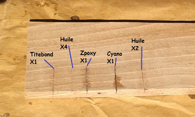

banjo980 a écrit :Et un mélange huile + sciure? tu disais que ça faisait un truc super-dur...
Oui j'ai dit... et j'ai pas fait et je suis une grosse C---- :evil:
J'avais fait un essai en faisant 2 passes car ça se rétracte beaucoup, puis... j'ai perdu mon bout de bois avant de le poncer :lol:
Comme j'étais avec la cyano pour la pose des side dots, j'ai fait mes encoches dans la foulée.
Ce matin j'ai lu ton message et suis partie retourner le garage pour retrouver ce fichu bout de bois... il était dans un bac à chutes.
J'ai fait un nouvel essai en faisant 2 passes et j'ai rajouté 2 couches sur le premier essai.
Je suis dégoutée, c'est quasi invisible :cry:
Je vais m'auto-consoler en me disant que j'aurai pas eu la patience de faire 4 couches X 24 frettes X 2 extrémités, soit 192 rebouchages. A la vue du résultat j'aurai bien été tenté de tout gratter (et faire des trous dégueulasses) pour recommencer, si j'avais pas coller les ailes.... :siffle: donc je verrai ça plus tard.

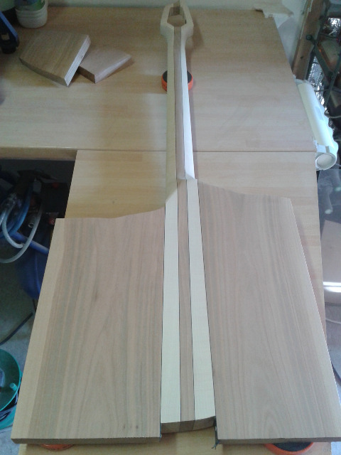

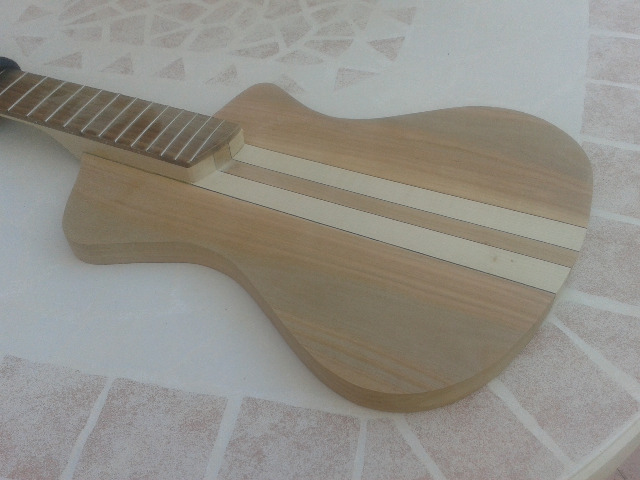

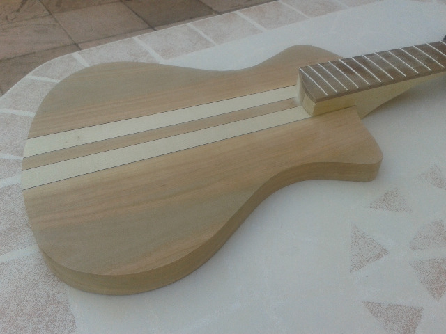

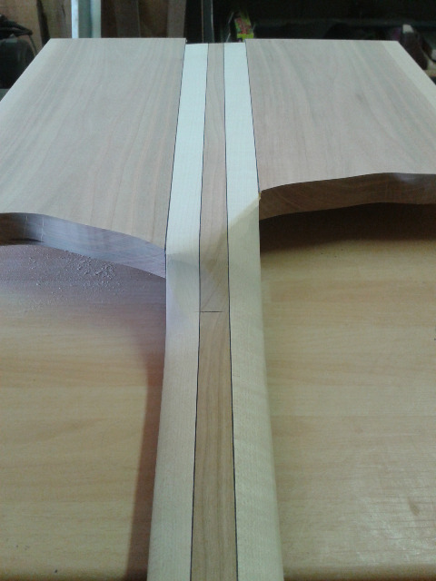

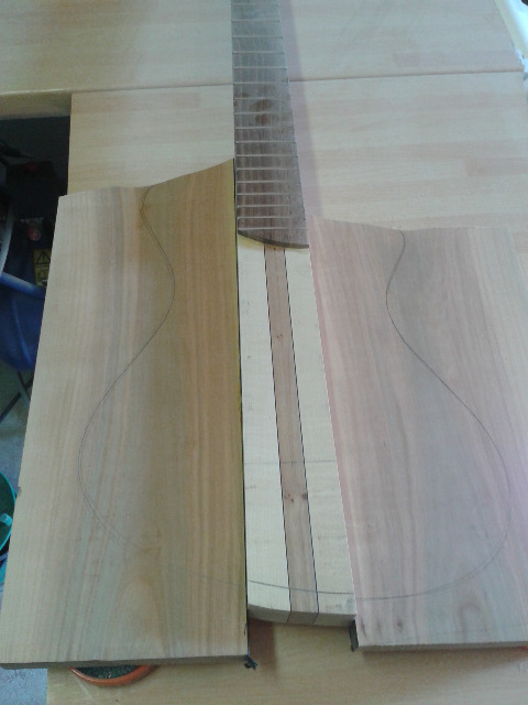

Donc j'ai assemblé dans un premier temps merisier + placage, puis avec le manche.

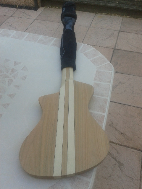

Côté dos une fois poncé
Côté face, il faut que je vire l'épaisseur du manche pour poser ma table

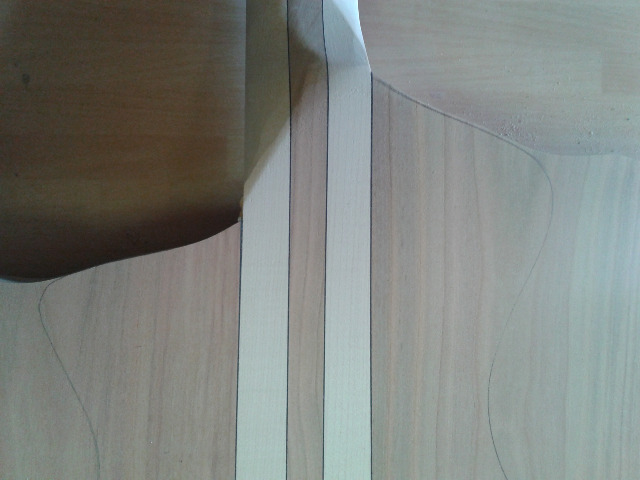

Mes joints sont "presque" biens, j'ai quand même un peu d'élargissement en bout côté manche. J'ai aussi l'aile inférieure qui a glissée un chouilla en arrière
Il faut que je continue le galbe du manche en intégrant l'arrière des ailes et je ne sais pas trop quelle forme faire. Une vague qui suit le mouvement ou juste un creux... j'ai du mal à visualiser.
Je crois que je vais laisser la meuleuse improviser :lol:

J'ai un topic dans mes favoris pour le déroulement des étapes, c'est un peu histoire sans parole, mais y a de belles photos. Tu veux le lien ? :mrgreen:
C'est un peu déroutant le manche traversant par rapport à un montage classique et j'ai la crainte de ne pas faire les choses dans l'ordre.
Là j'allais travailler la jonction corps manche à l'arrière, mais en fait je ne peux pas... j'ai besoin d'une épaisseur constante pour coller ma table. Elle aussi, il falloir que le la détoure un peu et que j'entame la sculpture le long du manche avant assemblage
Quand les autres ont de bonnes idées, y a pas de honte à leur les piquer hein :P ... merci :wink:

Faut pas trop paniquer non plus...Perso j'y suis allé sans trop réfléchir (comme d'hab me direz vous :mrgreen: ) pour la mienne pour le collage des ailes, j'avais pas du tout préparé les cornes et au final ça l'a fait quand meme...
C'est juste un peu plus chiant pour travailler et poncer mais c'est pas non plus impossible, loin de la....
Et perso j'ai beaucoup aimer le système manche traversant....Je trouve que c'est une telle sérénité de pas avoir à gérer un renversement et un alignement du manche dans l'axe du joint du corps...

Je ne panique pas vraiment, mais j'ai préféré la sécurité, parce qu'entre le détourage et la sculpture de la table,je suis a peu près sur de mettre un coup dans le manche. :roll:
De plus, ça ne complique pas le travail;ce qui est fait n'est plus à faire :wink:
Pour travailler c'est quand même plus pratique d'avoir le corps d'un côté et le manche de l'autre; la tête commence à se prendre des coups de tous les côtés ... je crois que je vais l'emmitoufler dans des chaussettes :P

Ce qu'il faut c'est bien préparer le plan de travail pour le collage afin de ne pas avoir de glissement, surtout que tu as déjà coller la touche, donc plus chiant de faire une réctif à la surfaceuse.

Ou mettre des tourillons.

J'ai détourer à la scie ruban et finit au rouleau ponceur, j'évite la défonceuse autant que possible. De toute façon, vu que j'ai décalé un peu mes ailes mon gabarit ne sert plus à grand chose.
Epsila a écrit : la tête commence à se prendre des coups de tous les côtés ... je crois que je vais l'emmitoufler dans des chaussettes :P
je l'ai fait, c'est super les chaussettes de ski, c'est long et bien rembourré :lol:
et côté table j'ai mis la partie traversante du manche à niveau
Aujourd'hui j'ai calibré ma table et fait le joint; elle colle.
Je vais ensuite coller le placage intermédiaire, puis détourer côté ailes, et faire un "neck pocket".
