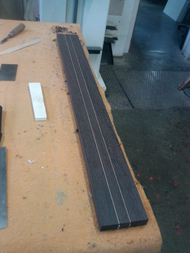

Bon, premières heures de luthe : ca faisait longtemps, ca fait du bien !!!

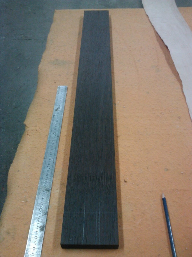

Rien de spécial. Je suis allé acheté du wenge chez delta bois (ils me sorti une vieille planche de wenge qui trainait à l'extérieur ; je voulais 90X10x2,5 minimum, j'ai eu 320x11x2,7. De quoi faire 3 manches en perspective, ou quelques touches... Bref, vu la longueur, j'avais peur que ca me revienne pour cher : j'en ai eu pour 31 euros. :linux: :beer: :baleze:

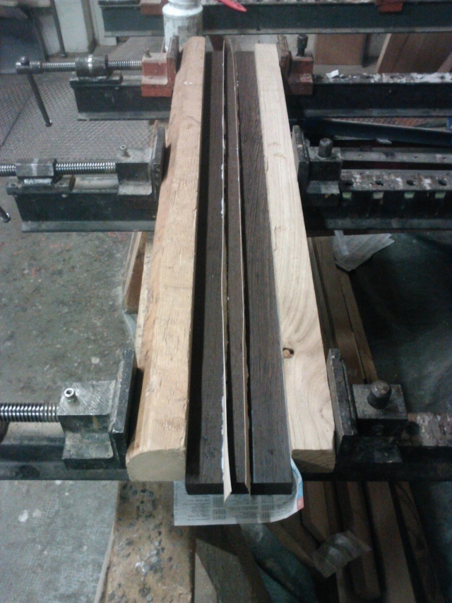

Bref, arrivé à l'atelier, dégauchisseuse, raboteuse : il me reste 24mm d'épais. Je coupe, je colle les plaquages intermédiaires, et samedi, j'ai démoulé, re-raboté : résultat des courses : 21mm d'épaisseur. Parfait. Et le wenge c'est beau... ouch ouch :sm:
Wenge sur faux quartier. Très belles couleurs.

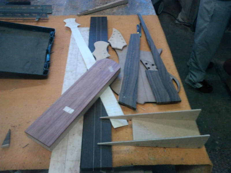

Et le résultat d'une matinée de travail :
L'aprem, j'ai aussi coupé la tête à 13°. J'ai raté ma découpe, mais c'est pas trop grave étant donné la quantité de wenge que j'ai en trop : ca passerais même en perdant 5 cm, alors bon... Suite la semaine prochaine !

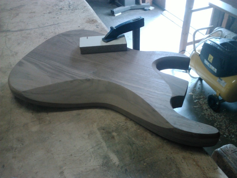

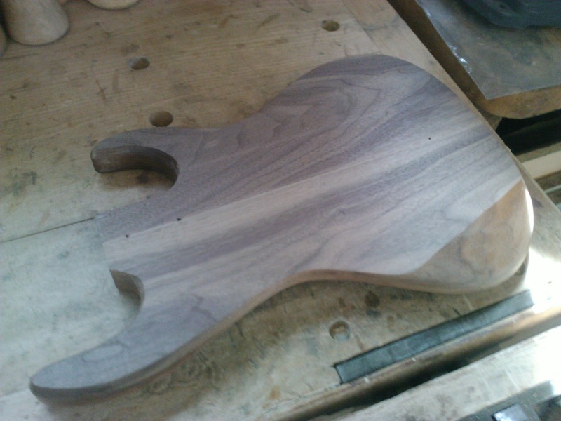

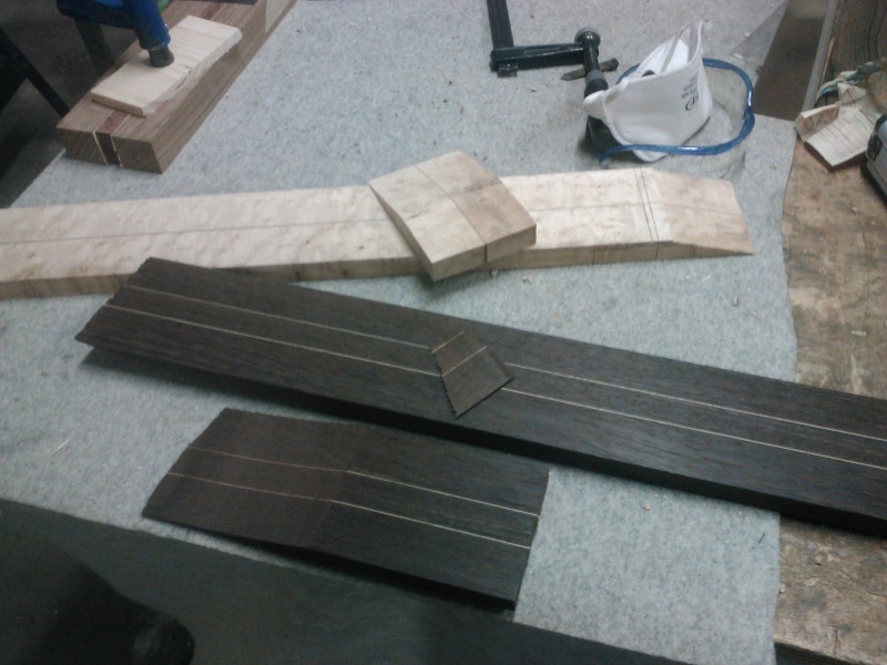

Quelques'unes des actions de ce week end : surtout du travail sur le corps (finalement pas eut le temps de bien mettre les tâtes à 13°
Le corps bien raboté :

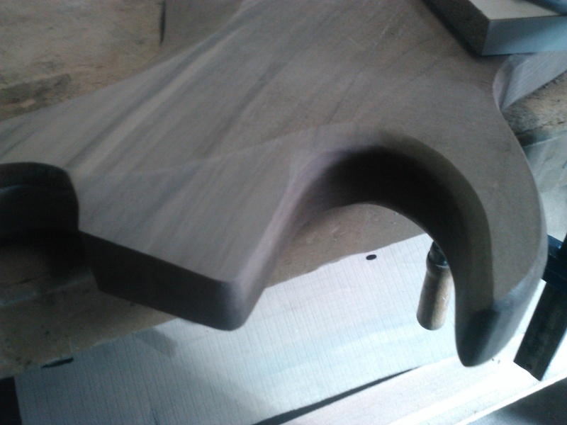

Chanfreins refais également :
Chanfrein d'accès aux aiguës : je pense quand même découpé le coin afin d'avoir un bel arrondi...
Je me suis aussi bien battu avec la table en tinéo. Bilan ? La demi table bien vrillée a été planifiée à la main pour un collage propre : elle fait donc environ 4mm d'épais, et sera collée la prochaine fois. Par contre, celle qui ne l'était pas a "subi" un coup de raboteuse un peu... hum... violent. Résultat, cette dernière ne fait plus que 3mm d'épais et a joliment vrillé au passage :triste: Pas de photos du massacre ; je collerais les deux demi tables la prochaine fois, en espérant que les vrilles soient contre balancées par la colle, et 1 épaisseur ou 3 de plaquage pour rattraper la perte :mrgreen:
Voilà ce qui arrive lorsqu'on veut faire les choses vite. Mais ça permet de savoir ce qu'il ne faut plus faire : raboteuse pour les faibles épaisseurs : on oublie. On oublie aussi de travailler avec des tables aussi fines. Je ne m'embeterais plus avec moins de 8mm d'épais, et basta.
De plus, les manche ont été coupés pour du 13° (quand j'aurais fait le surfaçage), mais il faut que je fasse une belle surface de collage. Ce sera pour la prochaine fois...

J'ai eu bien mal au dos la semaine dernière, donc j'ai pas pu sortir la défonceuse et continuer mes PBass. Du coup, j'ai collé les 2 demi tables en tineo ce week end, avec la méthode des clous et des poids. Après un an posées sur épingle sous le reste de mon stock de bois, les tables étaient bien planes. C'est très bien sorti. Cette semaine, il faut que j'achète quelques serre joints en plus et que je mette la main sur un sèche cheveux pour cintrer le morceau de table qui fera l'arrondi du coude, et je colle ca mercredi avec un plaquage érable entre le corps noyer et la table tineo. Ca va en jeter.
