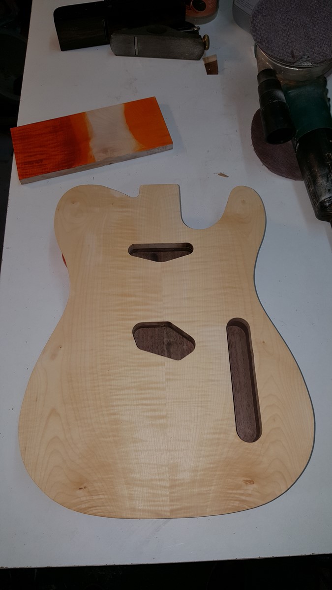

Salut tout le monde,
après une très longue pause luthesque, je rattaque avec un projet de telecaster (défi pour la rencontre des tontons luthiers de cette année, à l'ascension donc).
J'ai fait avec le stock de bois que j'avais, soit corps en noyer américain (de Raoul) + table en érable ondé (de Blaireau), manche en érable ondé et touche en ébène. Je compte faire une teinte jaune/orangée (encres pebeo colorex jaune doré et sanguine), finition gomme laque + KTM-sv (s'il est encore utilisable) sinon, je testerai un autre vernis.
Quelques photos :

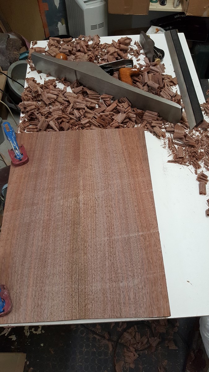

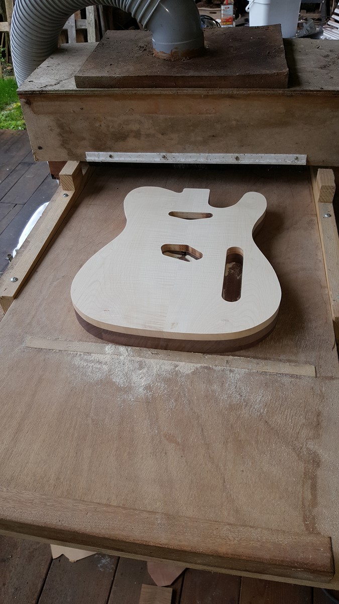

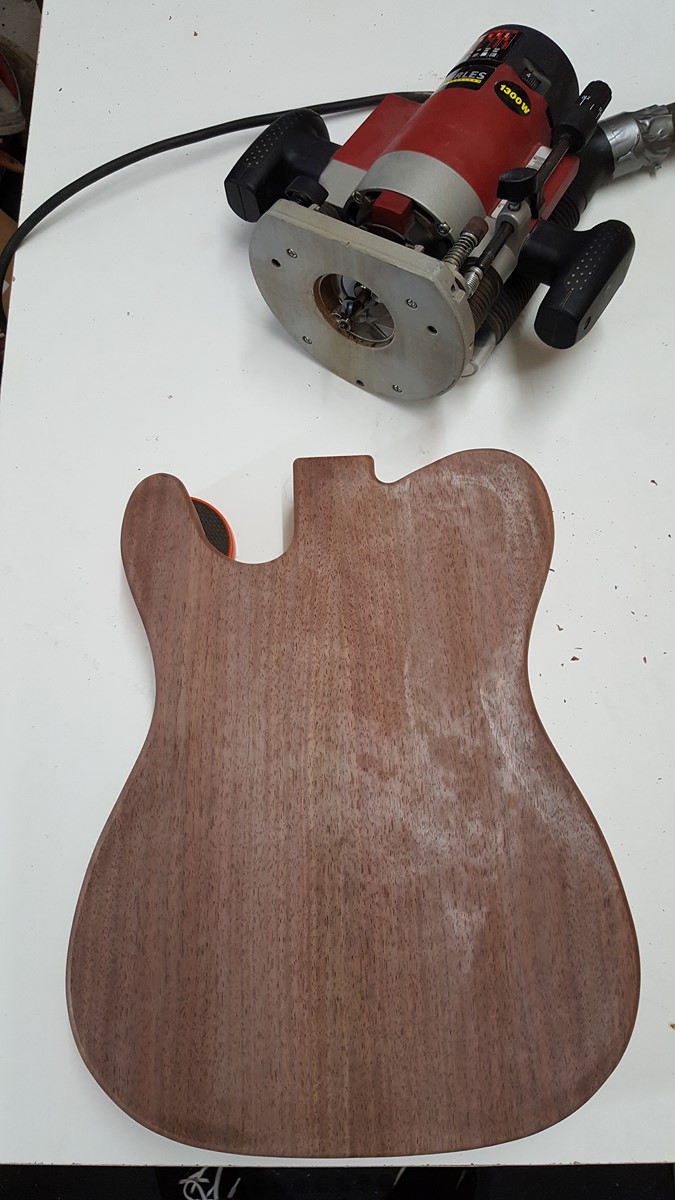

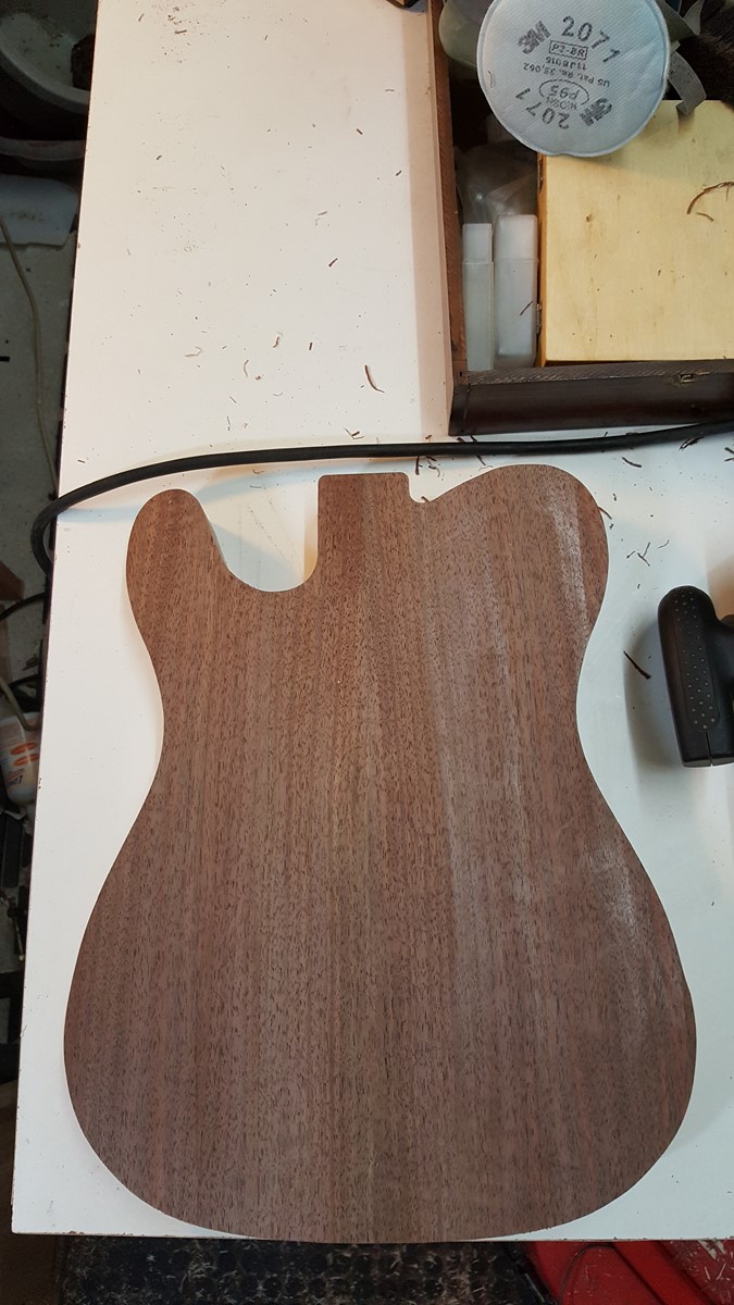

Avec ma rabot-dégau en rade, j'ai terminé le dressage et l'affleurage après collage à la varlope :

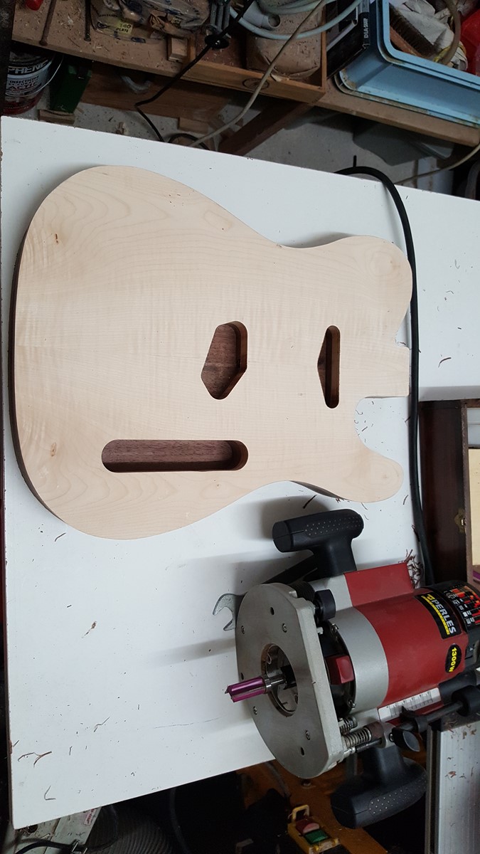

Puis deux défonces pour le passage des câbles :

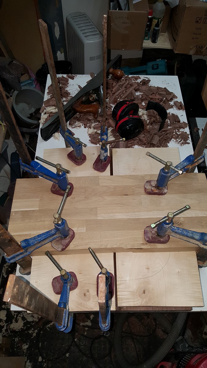

Collage de la table en deux fois :

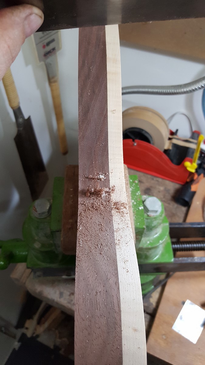

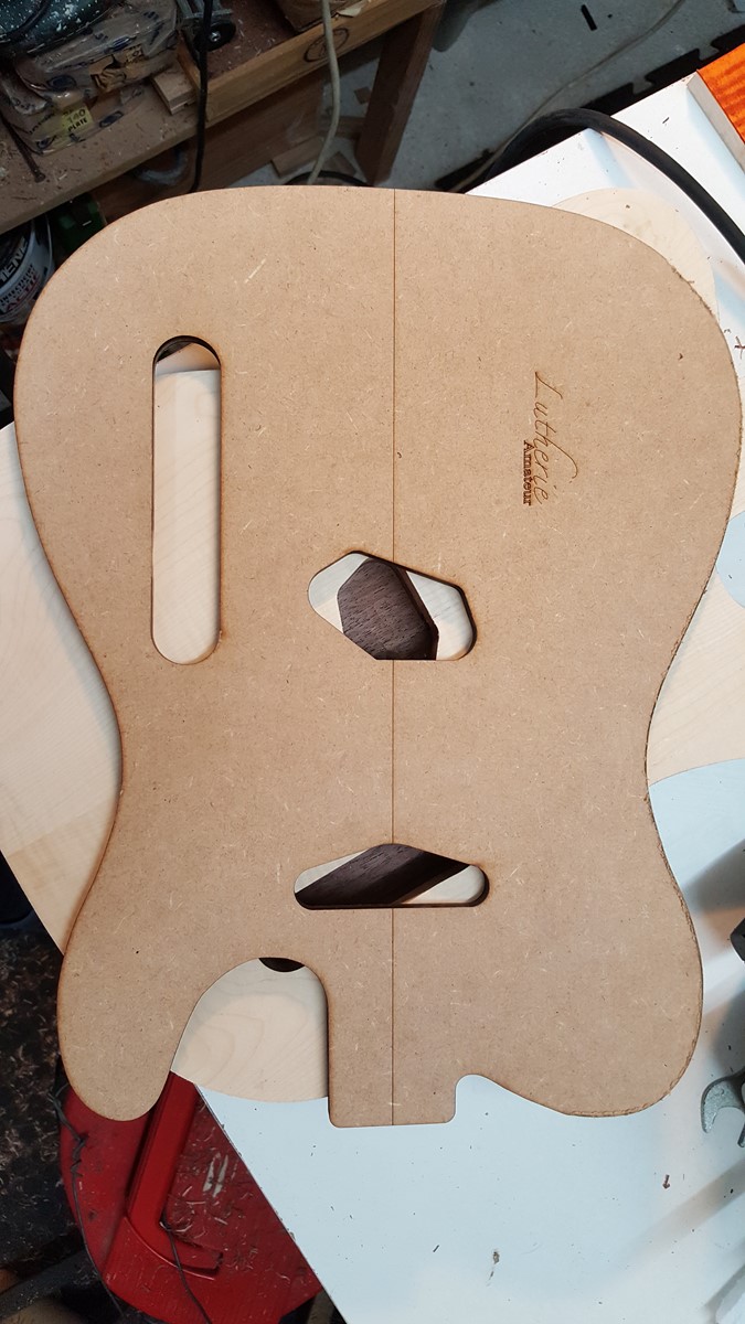

Cette fois-ci j'ai acheté le gabarit tout fait (chez damengo), un avantage de ne pas faire un design perso :wink: :
Détourage au plus près à la ruban puis défonceuse et copiage/affleurage :
Le dos en noyer américain :

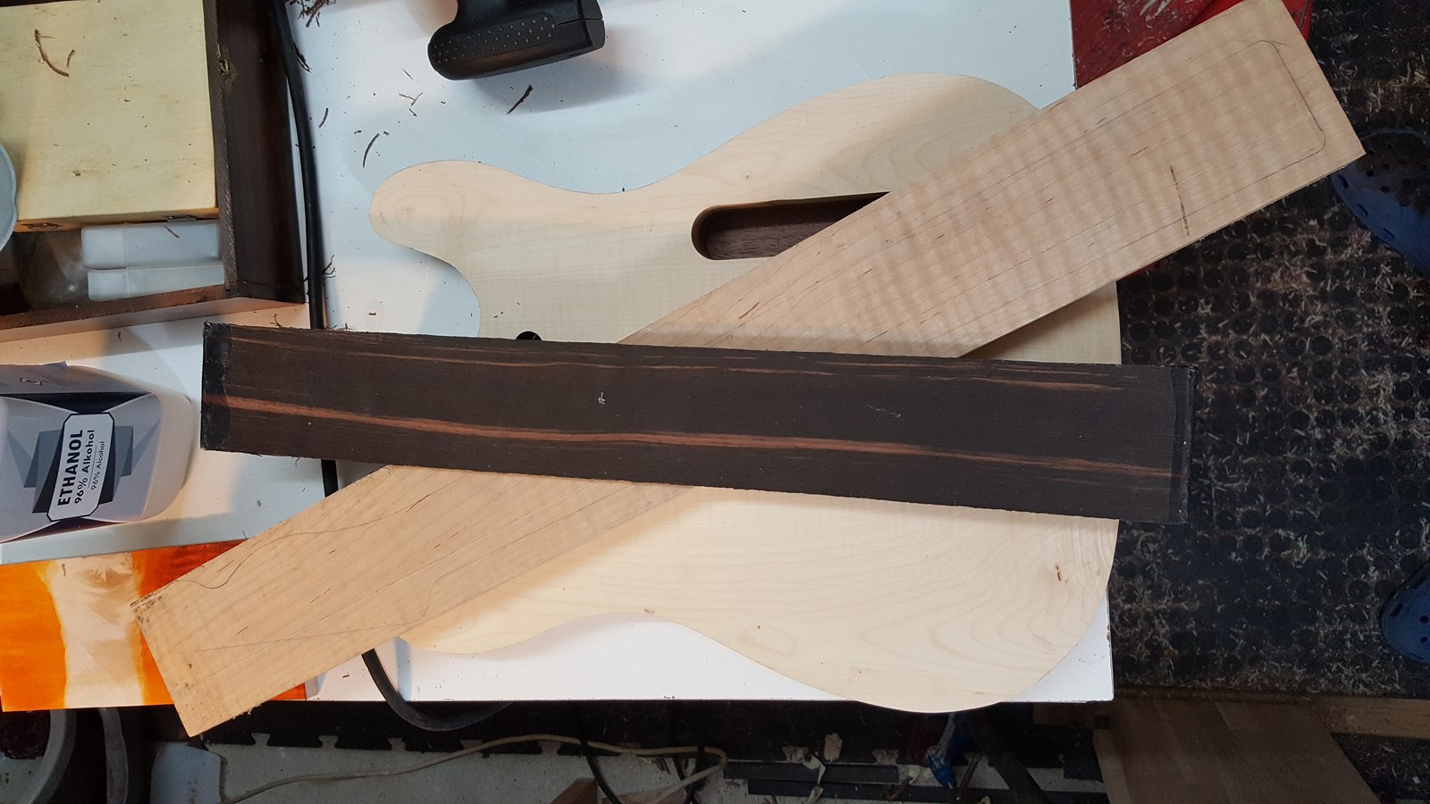

Photo de famille avec le manche en érable ondé et la touche en ébène :

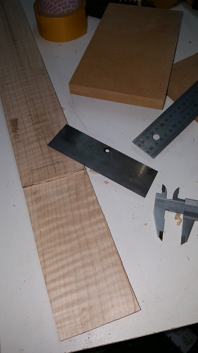

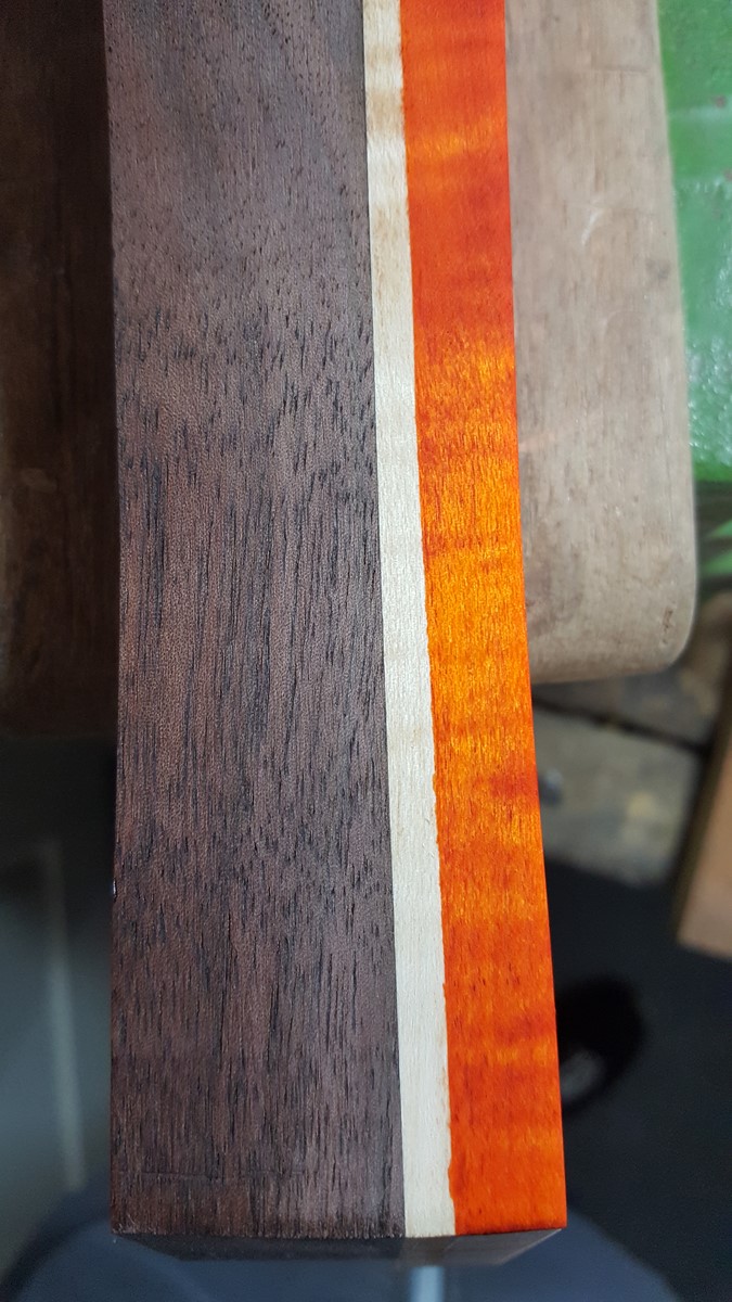

Passage à la calibreuse pour virer 0.5mm et les quelques arrachements de fibres sur l'érable ondé suite à un rabotage manuel trop vigoureux (boulet inside :fessee: ), le capot d'aspiration a pris la flotte sous l’appentis du jardin pendant quelques temps :sif: :

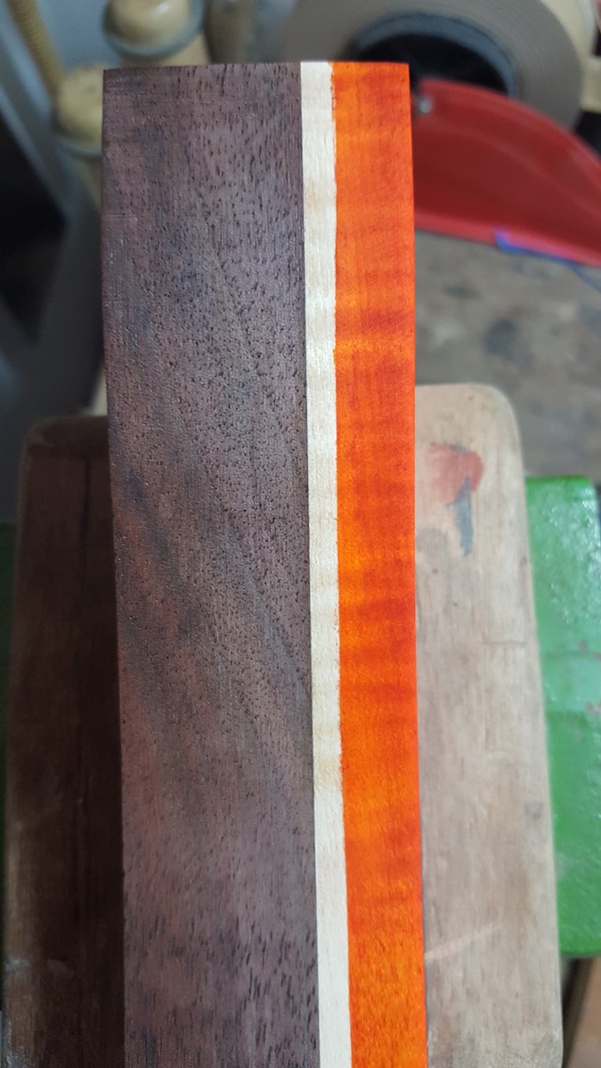

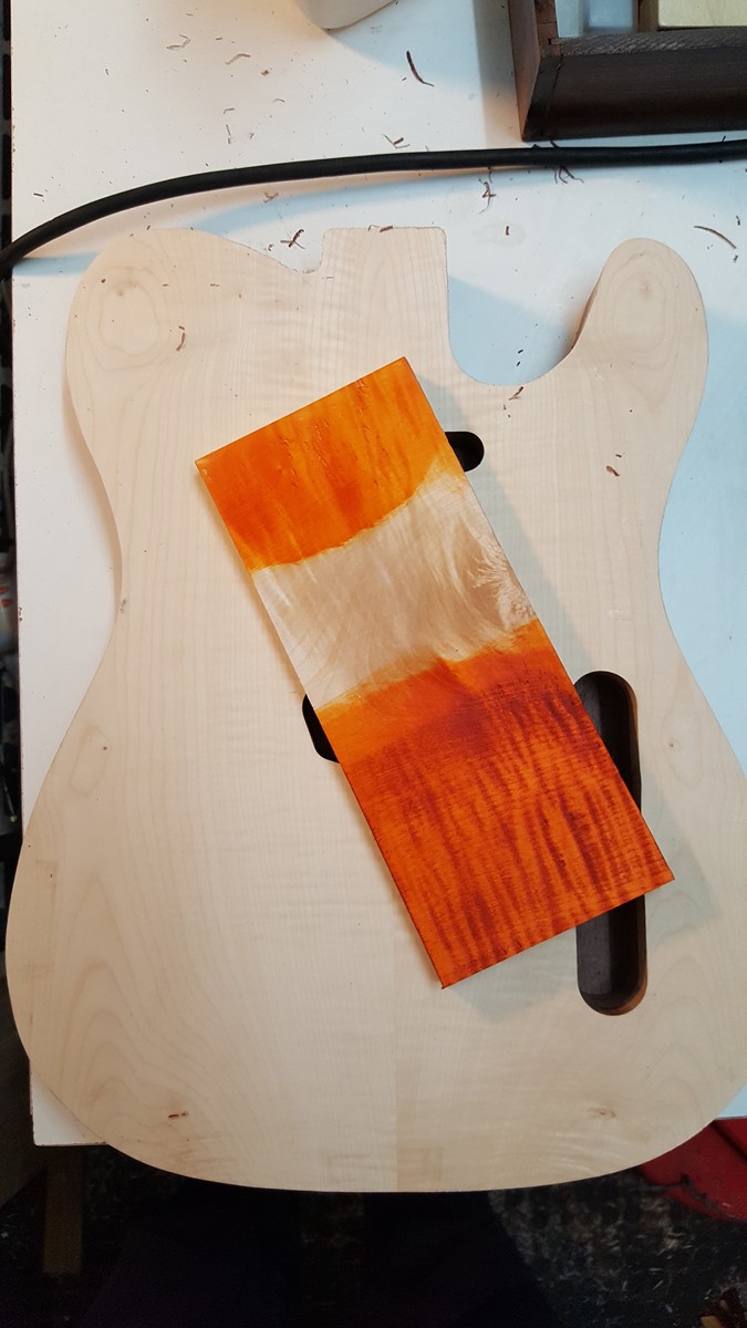

Puis ponçage en règle et test de teinte, sanguine poncée puis jaune, trop foncé à mon goût, j'ajouterai un peu de jaune dans le rouge au prochain essai :

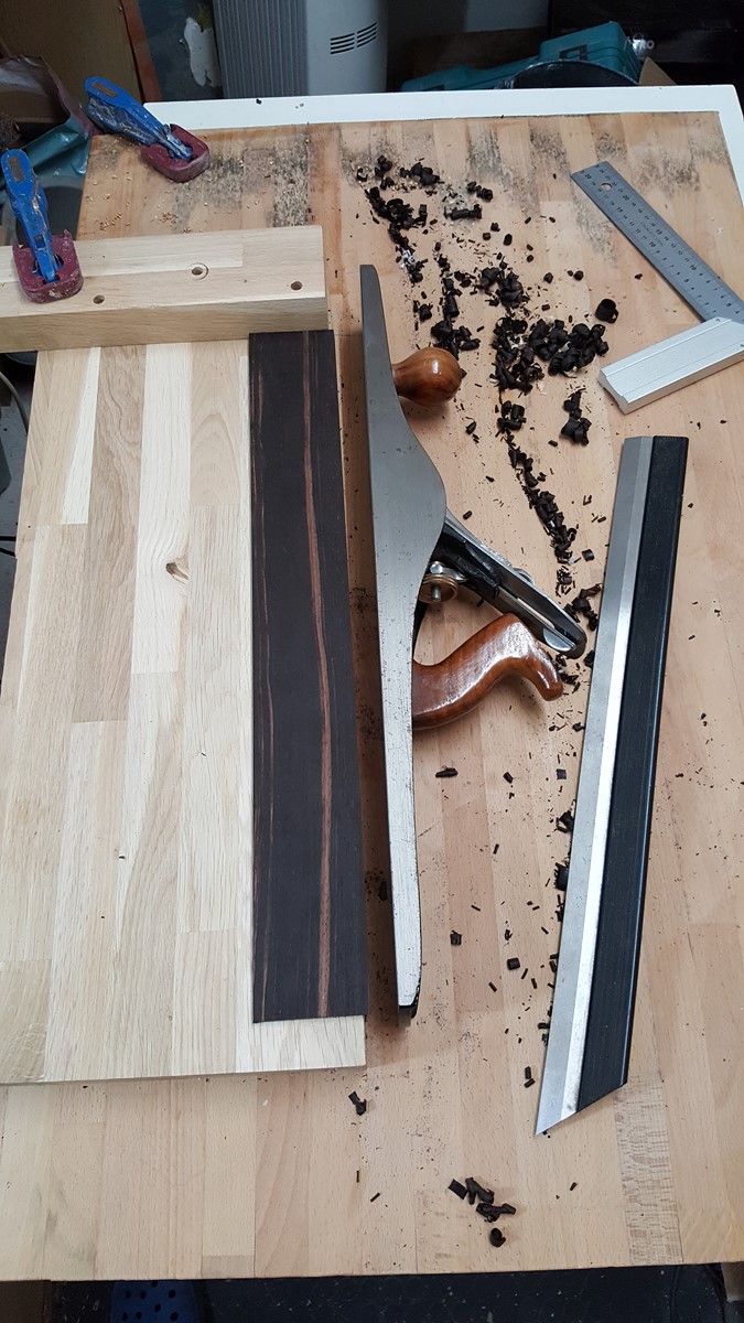

Dressage de la touche au rabot après calibrage à 6mm :

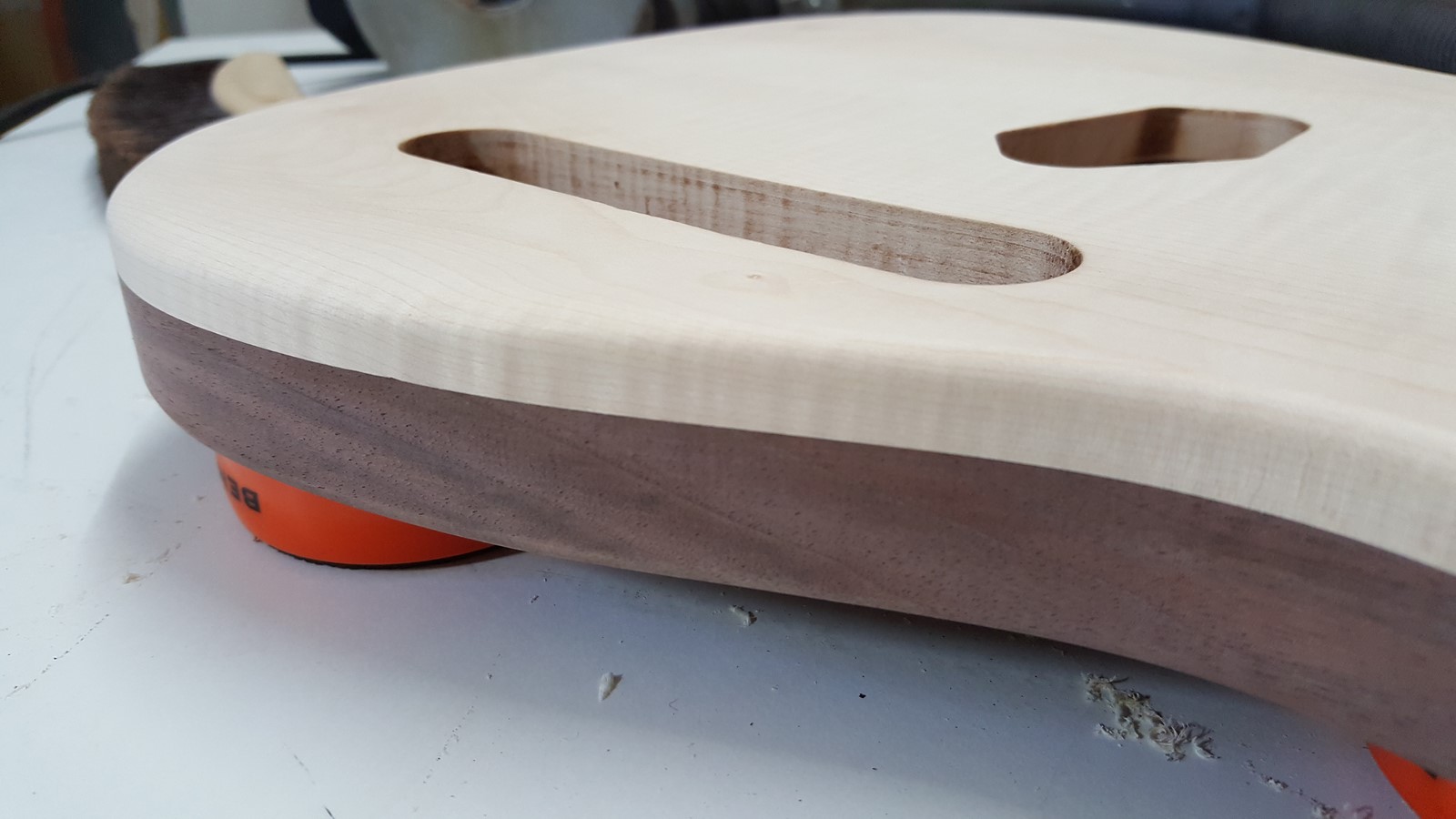

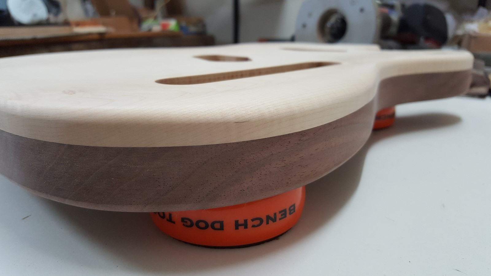

1/4 de rond du dos :

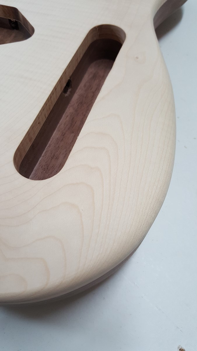

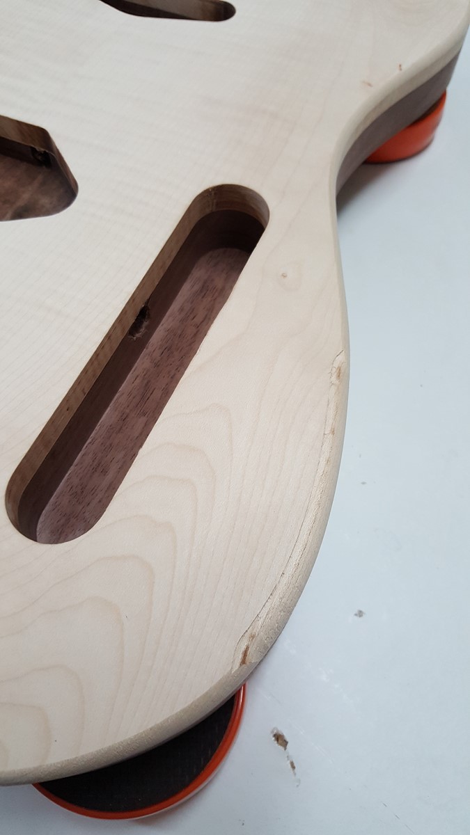

Puis boulette de débutant sur le retour pour le 1/4 de rond de la table :linux: ) :
Puis rattrapage de boulette, gouge, racloir, ponçage :
1/4 de ronde la table et profondeur des défonces terminés :

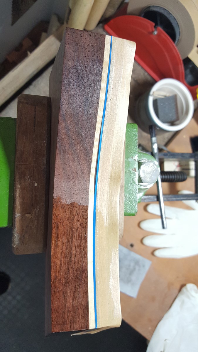

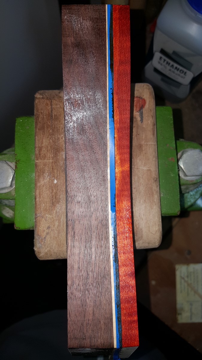

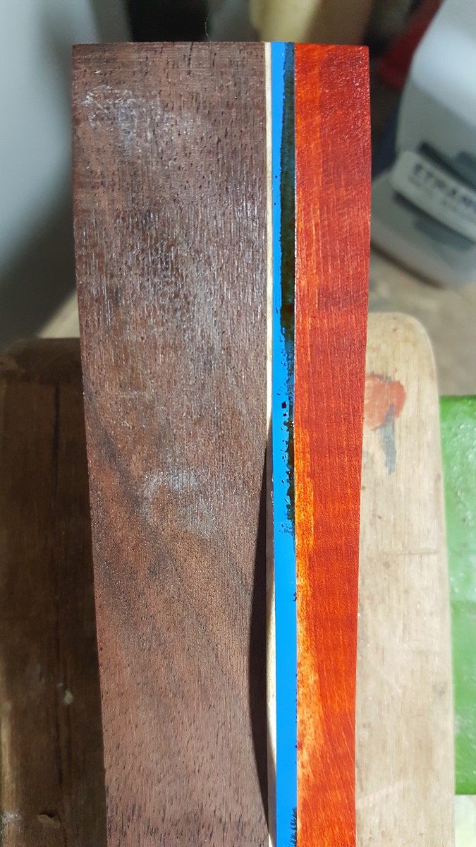

j'ai débuté les tests pour le faux filet, gomme laque ou époxy SB-112 :
Scotch de masquage de 3mm (sur la guitare, ce sera 6mm), gomme laque en haut et époxy en bas, je laisse tirer la résine 10-15 minutes puis j'essuie à l'alcool à 95° avec du sopalin :
On voit que sur la partie gomme laque, l'alcool passe sous le scotch de masquage :
Sur la partie résine, c'est plus net :

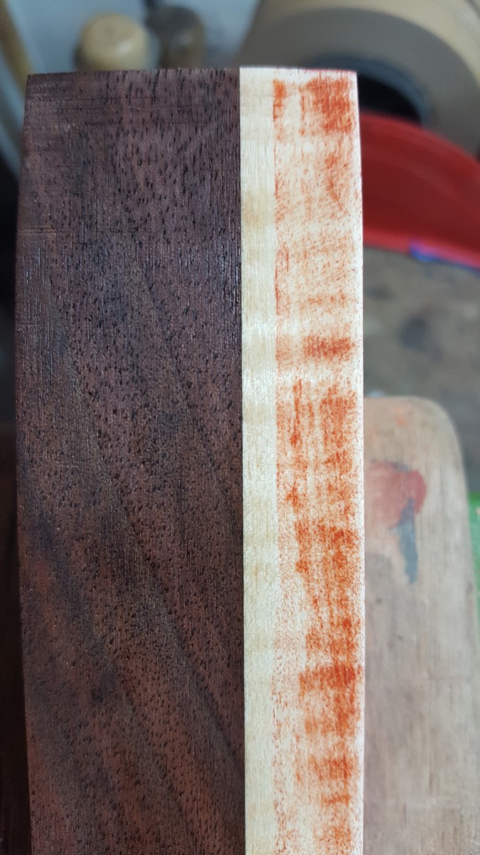

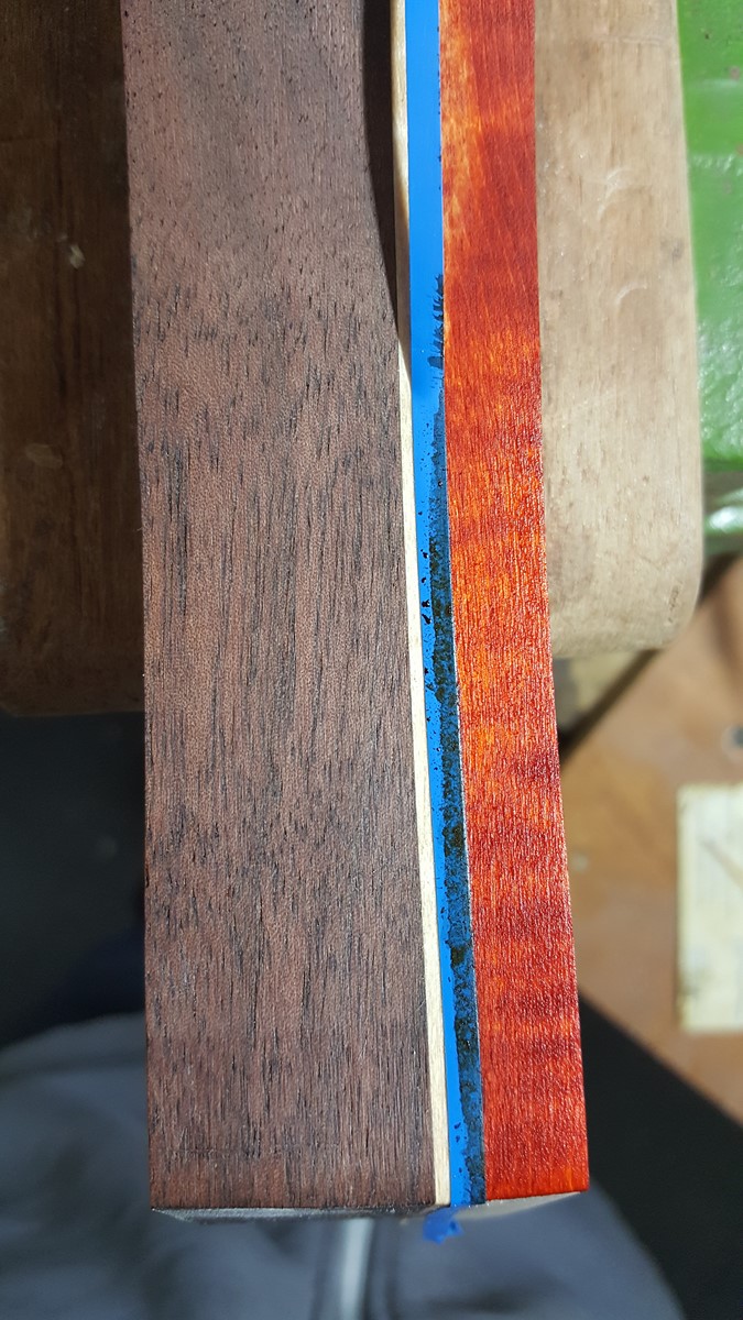

Masquage à nouveau et teinte à l'encre rouge sanguine :
On voit que sur la partie gomme laque, la teinte ne prend pas uniformément à cause des "bavures" d'alcool :
Pas de différence de teinte côté résine :

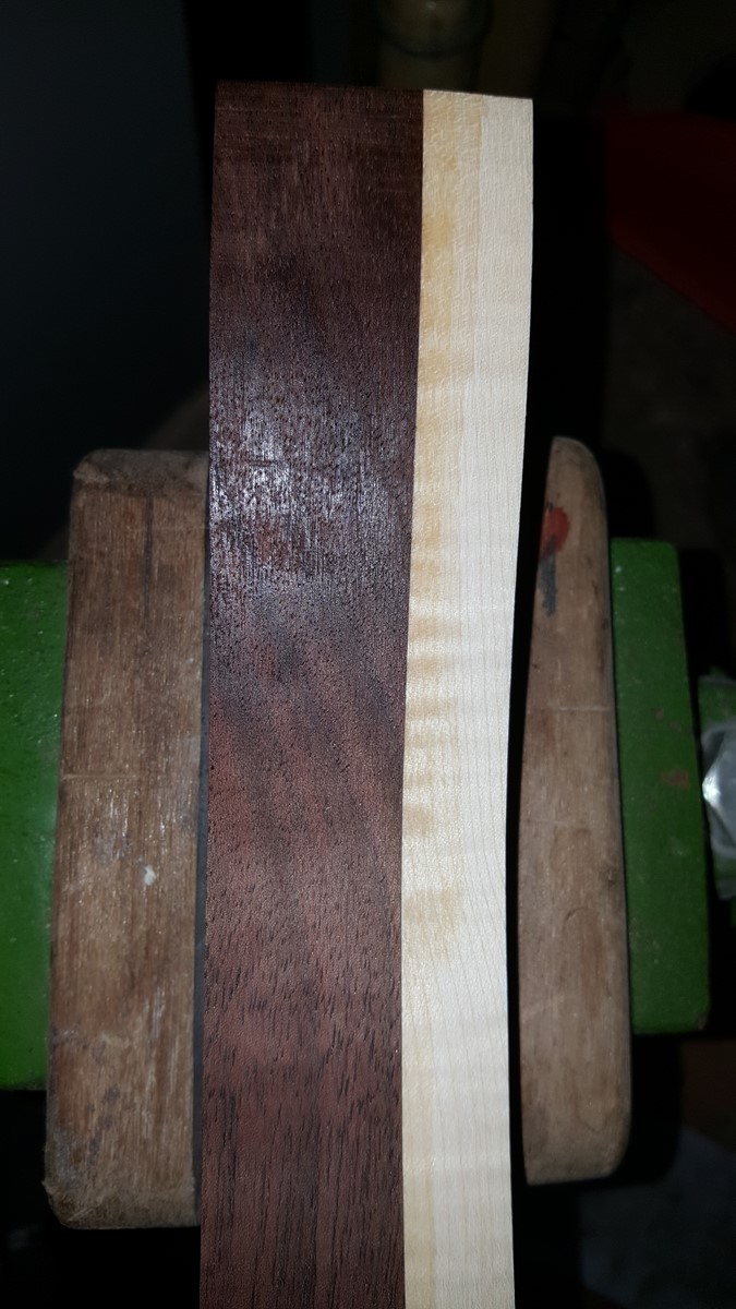

Ponçage côté gomme laque :
Ponçage côté résine :

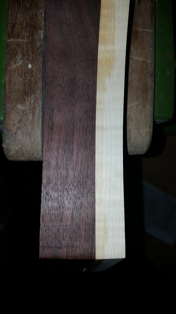

Puis à nouveau masquage + teinte jaune, résultat côté gomme laque :
Et côté résine :
On voit donc qu'il y a quelques bavouilles de teinte avec un léger mieux côté résine, est-ce qu'un léger passage de trusquin avant le début du process est envisageable ou ça ne servirait à rien ? Voire ce serait pire avec le risque d'accentuer la teinte au niveau de la marque du trusquin ?
Et côté résine :
