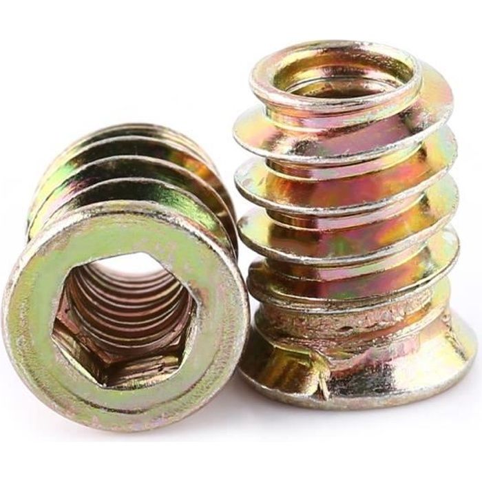

Instinctivement j'aurais tendance à me méfier du MDF pour les vis. C'est net pour usiner des gabarits, mais dès qu'on arrive sur des morceaux très petits (comme des pas de vis), j'ai l'impression que ça part un peu en poussière...
Néanmoins, de ce qu'il me semble voir sur les deux photos, c'est que les vis ne sont pas prises dans le bois. Il y a un écrou. Genre ça :Image
Dans ce cas, aucun problème pour l'un ou pour l'autre.
