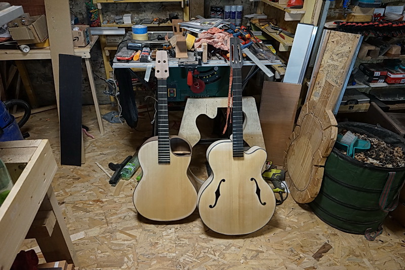

ça avance, en parallèle avec la basse acoustique. L'étape de la mise au point du manche, de son frettage est longue et fastidieuse mais absolument indispensable pour ne pas gâcher l'instrument. J'ai mis des frettes de 2.5mm, de taille moyenne, en alliage nickel 18% (moyen haut de gamme) encore facile à travailler.
Quand ce sera finit je passerais à l'étape du vernis, je ferais le chevalet et l’électronique à la fin.

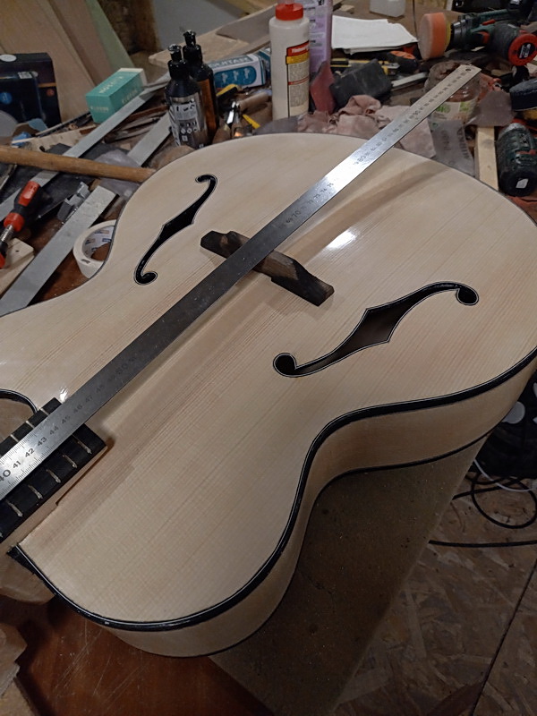

Ponçage, vernis, polissage, un petit lustrage et on avance.

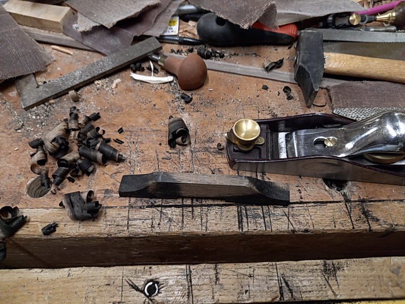

Ébauche du chevalet dans de l’ébène.

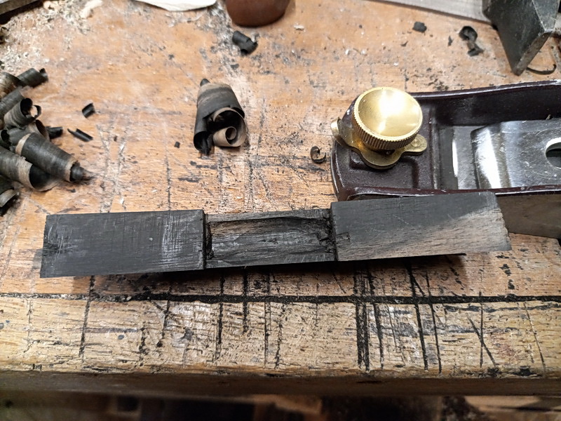

Un petit creux dessous pour l’alléger.

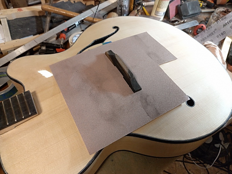

Dégrossissage de la zone d'appui sur la table avec du papier de verre grossier (80)
Isolation de la zone de contact du chevalet flottant, ce qui permet d'affiner le ponçage du dessous, on n’arrête que quand le contact est parfait (abranet 180).
ça brille mais irrégulièrement, j'y retourne immédiatement.

Voila parfaitement jouable, l'action est encore un peu haute, le chevalet pas fignolé, mais le son est à mi chemin entre une archtop laminée et une folk, un peu comme une Selmer neuve sans beaucoup de coffre, le son est moelleux dans les mediums, les aiguës un peu criards mais les cordes et la table sont neuf (d'addario filet plat 10-52) .
Il reste les micros à installer ainsi que le jack.
