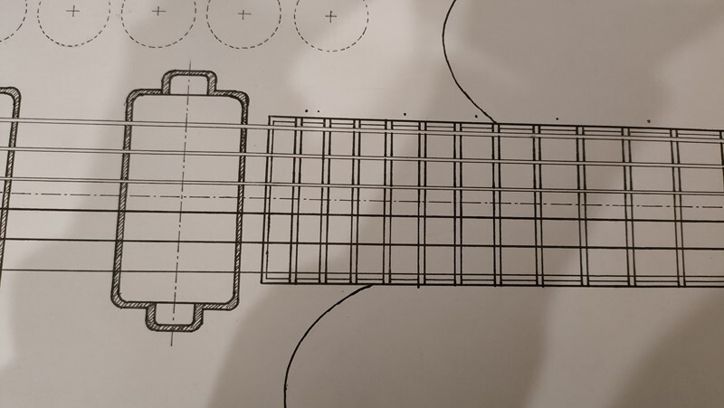

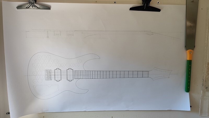

On commence par faire un beau dessin :
On fait ça bien, chaque détail compte !

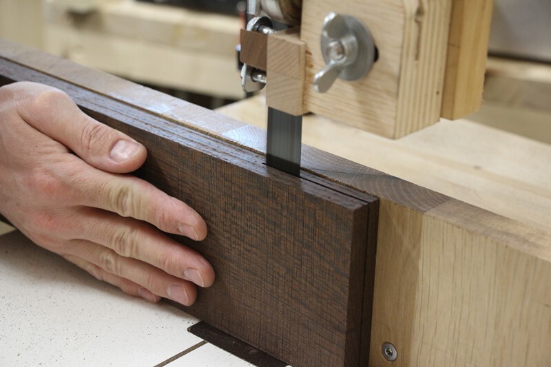

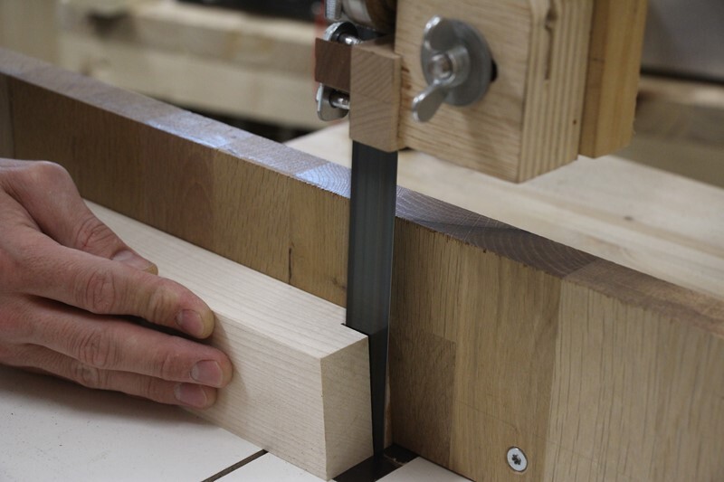

Le morceau de wengé est refendu à environ 7-8mm :
Dans un morceau d'érable, je tire une bande d'environ 11mm qui servira de pli central (9mm fini):

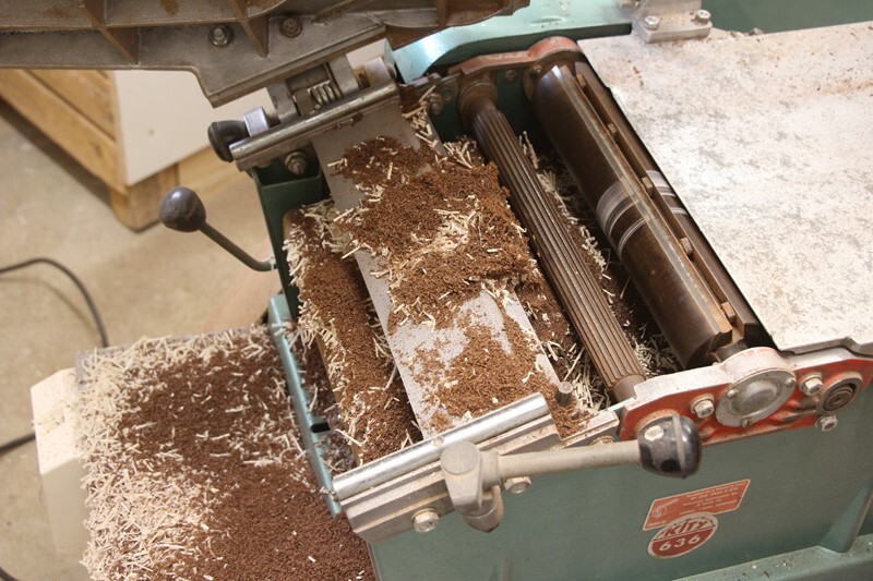

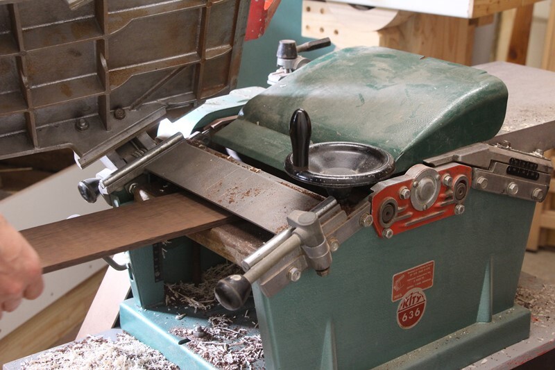

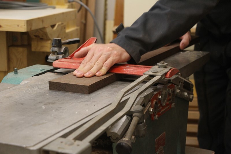

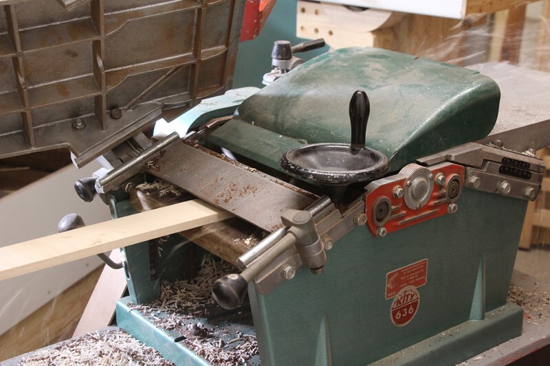

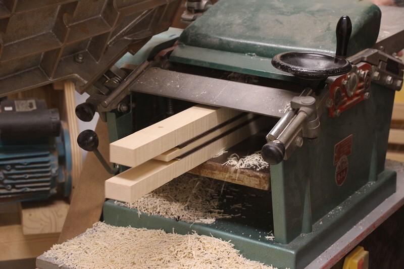

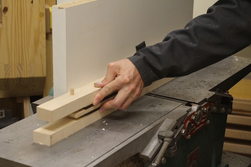

Passage en mode rabotage, il y a un peu de copeaux à enlever :
Et puis rabotage :

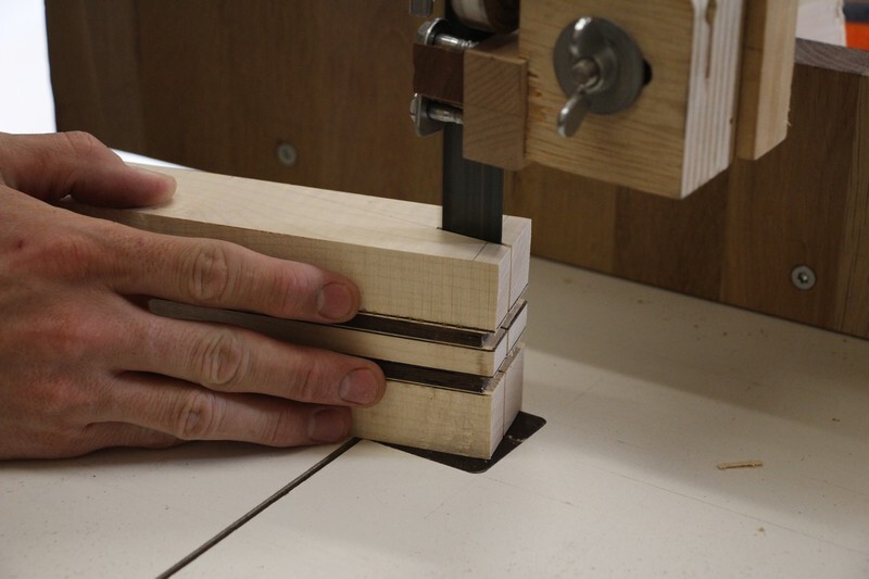

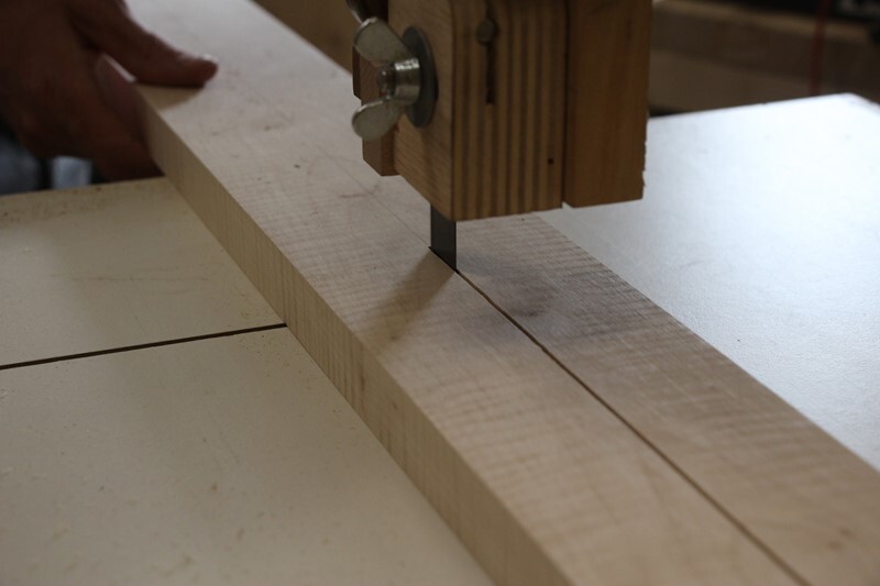

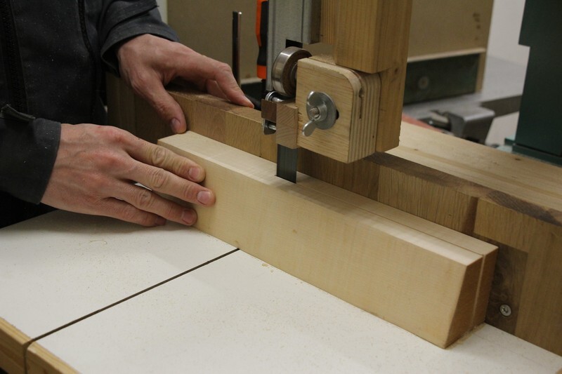

Le plus gros morceau d'érable, ondé, qui fait environ 30x100mm de section, est refendu en 2 pour faire les plis extérieurs du manche :
Même traitement pour le morceau de wengé qui fait environ 6x100mm de section, ça fera 2 plis intermédiaires.

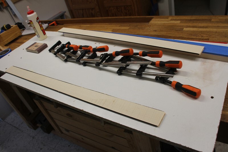

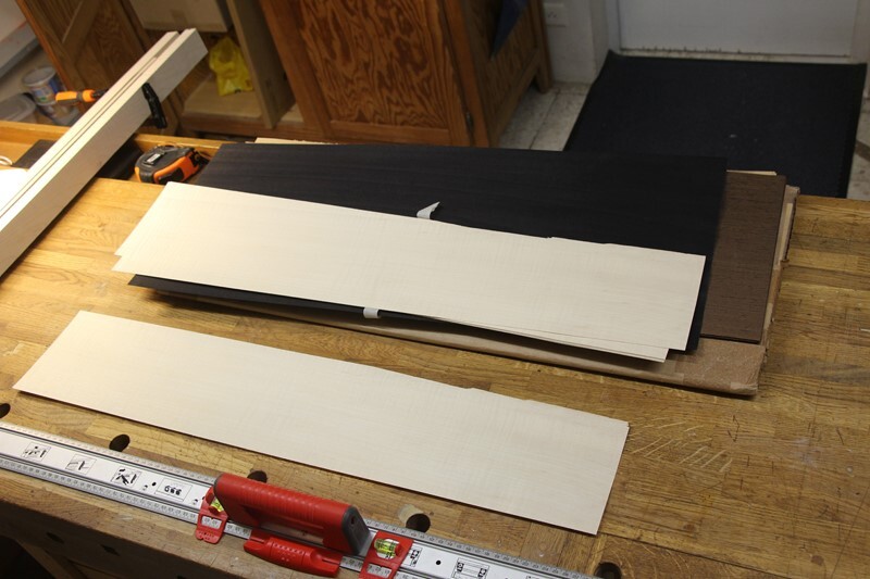

La suite, c'est du placage. On sort une partie du stock :
Je pars également sur du wengé et de l'érable.

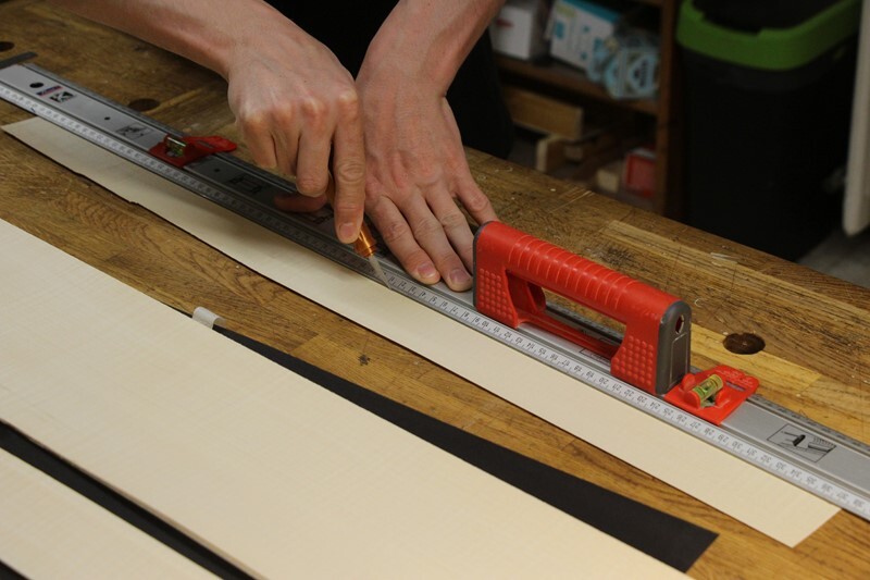

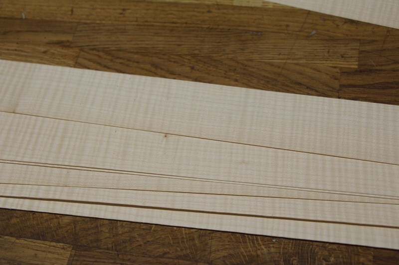

Je coupe des bandes de 50mm de large, ce qui correspond à l'épaisseur du manche brut :
Pour faire ce genre d'opération, il faut une lame bien tranchante.

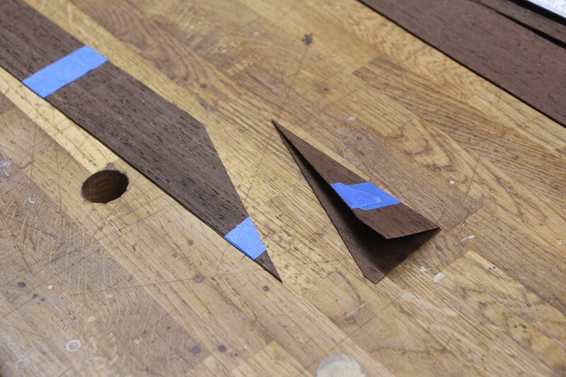

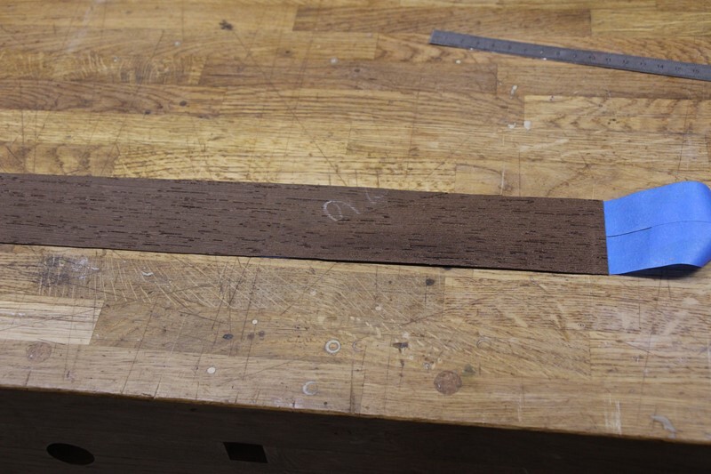

Ces bandes de placage n'étant pas assez longues, je les raboute avec un raccord en sifflet. J'ai déjà utilisé cette méthode, ça fonctionne à condition que les coupes soient parfaites.
Je colle ensemble 2 bandes de placage l'une sur l'autre avec du scotch de peintre :
Je coupe de façon la plus nette et droite les bandes, en veillant à ce que la coupe soit la plus perpendiculaire et la plus droite possible :

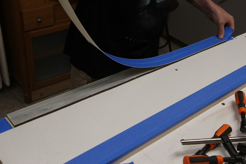

J'assemble les morceaux ensemble avec du scotch de peintre en ayant préalablement coupé le rajout à la bonne longueur, en tendant bien le scotch et en faisant correspondre au mieux la coupe J'ai laissé quelques cm de scotch dépasser de chaque côté pour la suite.
Il y a 2 bandes de scotch de 25mm afin que la quasi-totalité du placage soit recouvert. J'ai recouvert toute la longueur pour que l'épaisseur de l'ensemble soit constante et faciliter le collage ultérieur.
Voici à quoi doit ressembler le raccord :

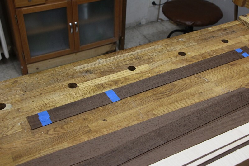

Je réitère ça pour avoir 4 bandes de wengé et 4 bandes d'érable.

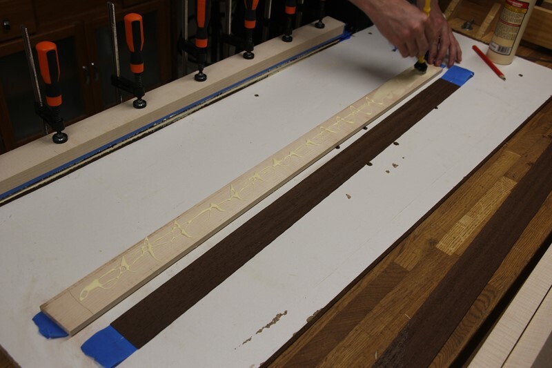

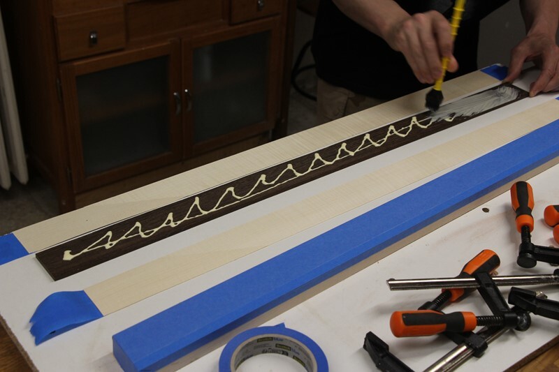

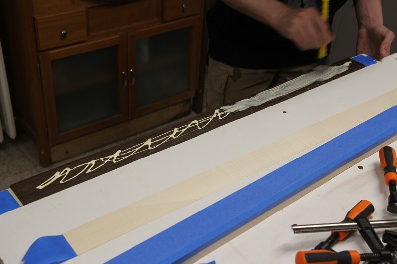

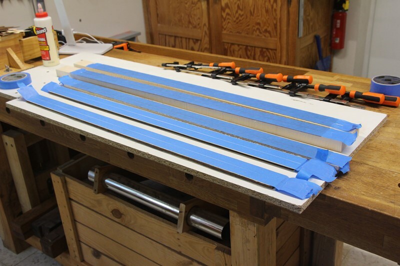

Je dispose une bande d'érable sur une surface plane, de préférence sur laquelle la colle à bois n'adhère pas pour éviter de coller le manche dessus.

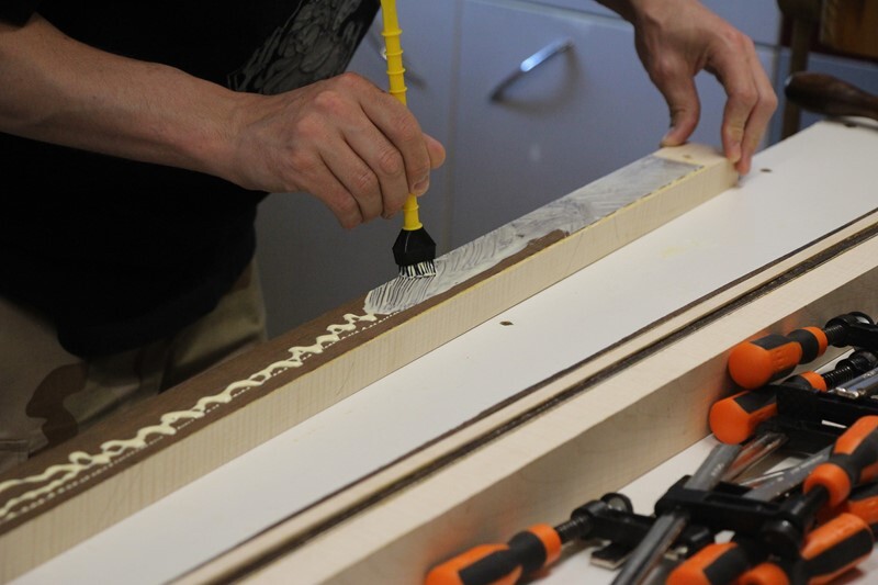

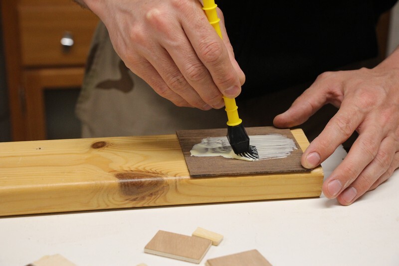

J'encolle un des 2 morceau de wengé de 6mm d'épaisseur :
Une fois appliqué sur la bande de placage, j'encolle l'autre face du wengé :
Et je pose une bande d'érable :
Les sur-longueurs de scotch permettent aux bandes de placage de se coller ensemble et limiter les glissades au serrage.

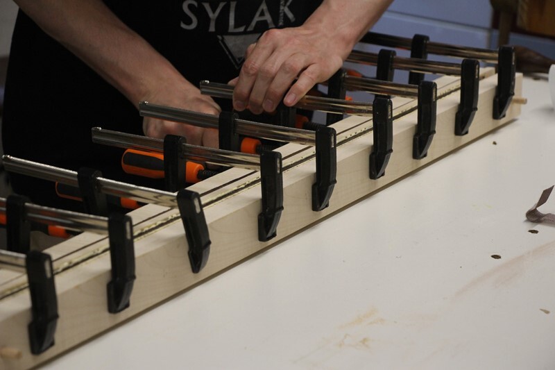

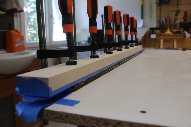

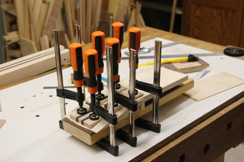

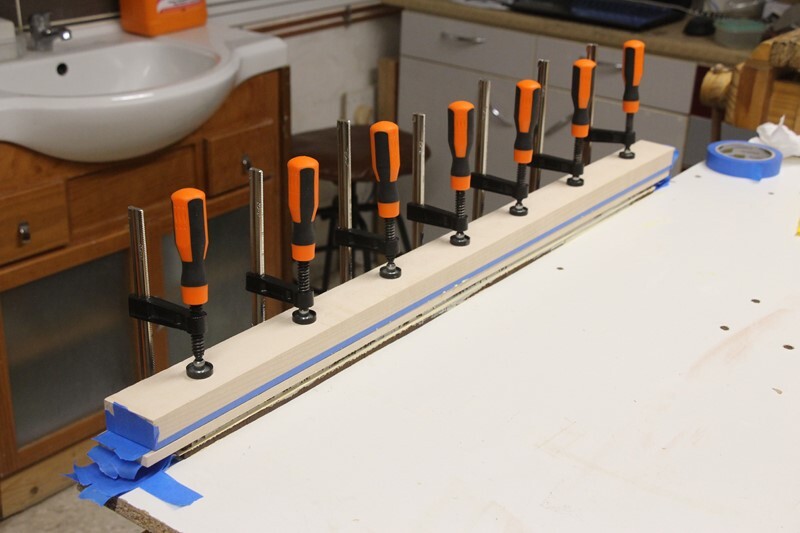

Je serre ça sous un morceau de bois bien droit et préalablement recouvert de scotch pour éviter l'adhérence de la colle :
J'ai refait le même collage avec l'autre planche de wengé et les 2 autres bandes de placage d'érable. Le temps de faire le second collage, le premier a pris, on peut desserrer, mettre le deuxième par dessus le premier et resserrer.

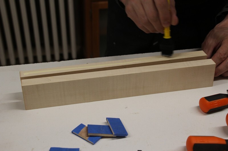

Le pli central a droit au même traitement, sauf que ce sont 2 bandes de wengé qui sont encollées sur un bout d'érable :
Pareil, sous presse (les 3 assemblages sont en cours de séchage en même temps mais le scotch évite qu'ils ne se collent ensemble) :
Il faut bien essuyer les coulures de colle.

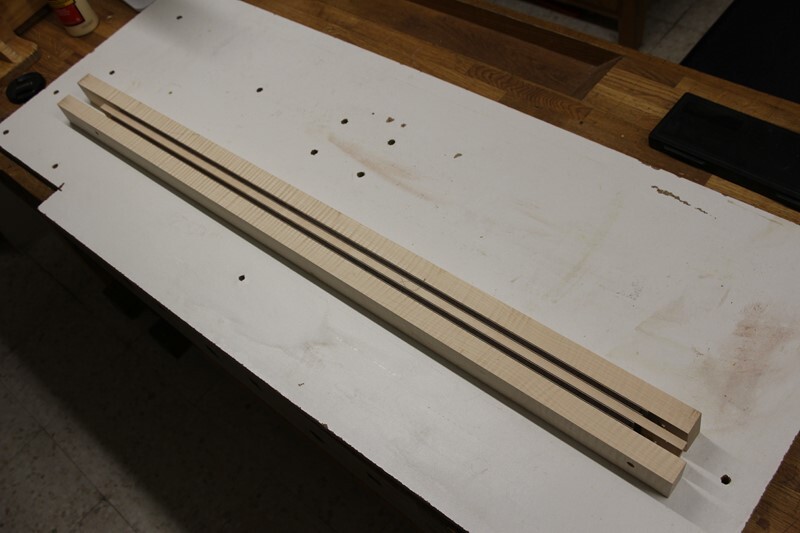

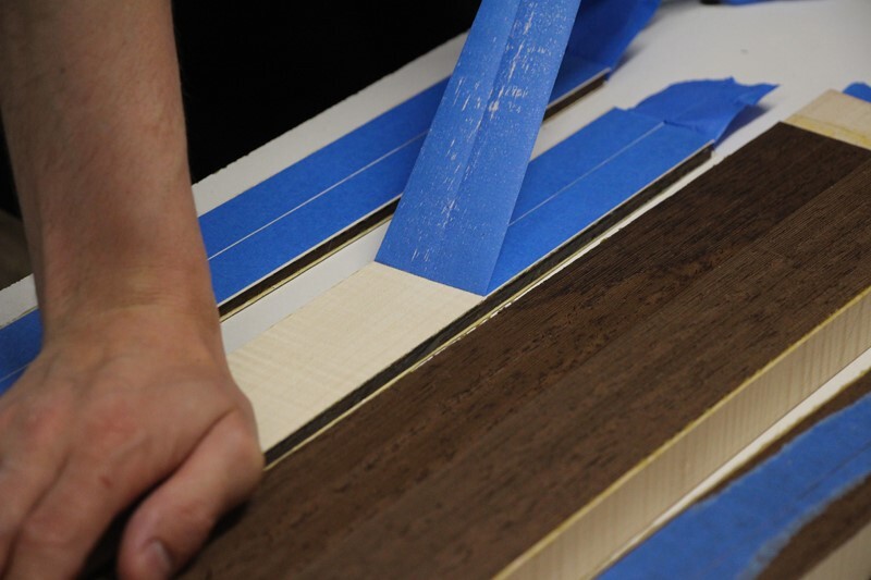

Le lendemain, on peut récupérer le multpli de Schtroumpf :

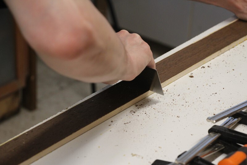

Petite séance d'ASMR de décollage de scotch :

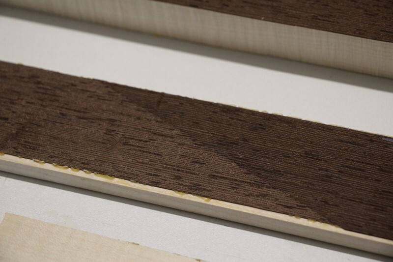

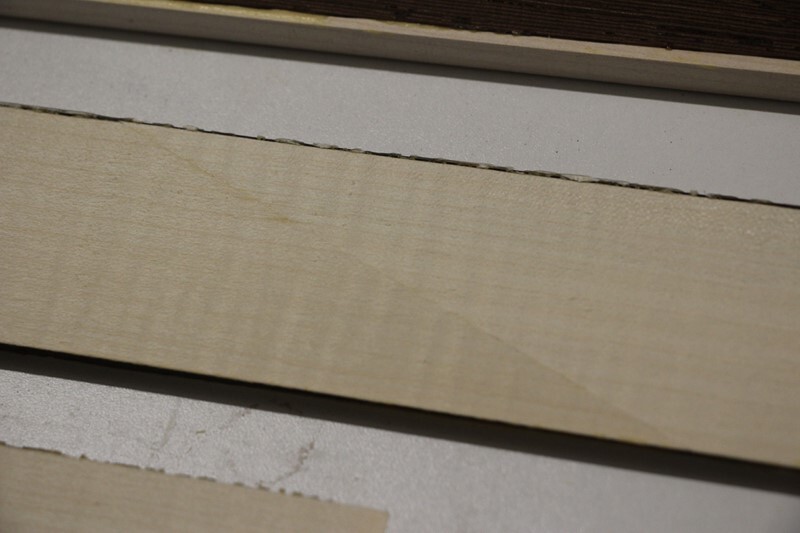

Voici à quoi ressemblent les raccords de placage :

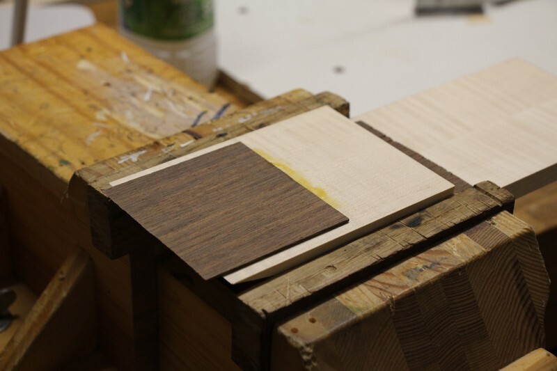

Il y a eu un soucis avec l'érable, peut-être un peu trop mou, je ne sais pas. A plusieurs endroits, il s'est arraché en décollant le scotch :
Je recommence les bandes avec un érable plus dur :
Les ondes seront cachées mais je sais que ce lot permet de faire ce genre de manip avec le scotch.

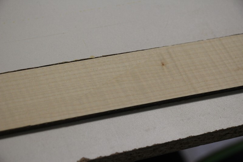

J'ai viré les placages à la dégau-rabot, puis refait les collages :
Le beau raccord :

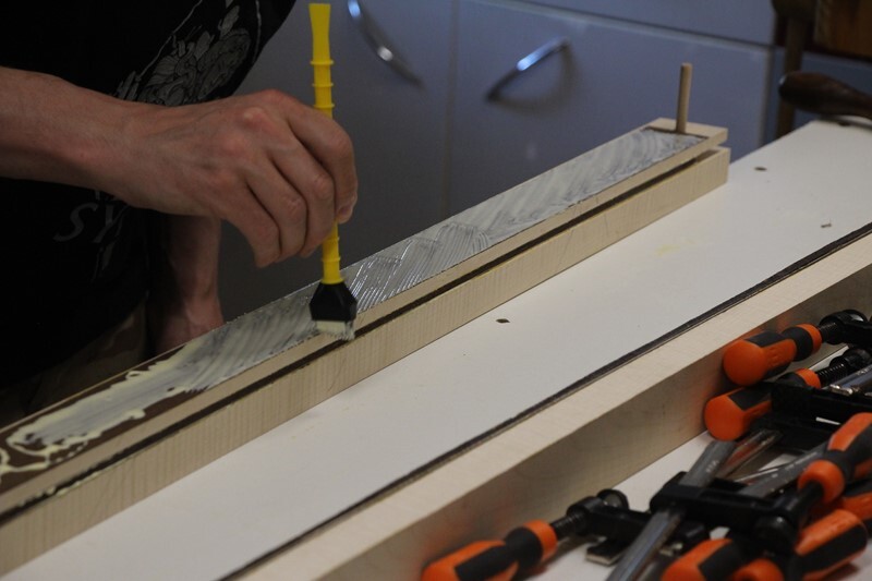

J'ai passé un petit coup de racloir sur tous les placages pour enlever les éventuel résidus de scotch, puis passé un coup d'alcool également :

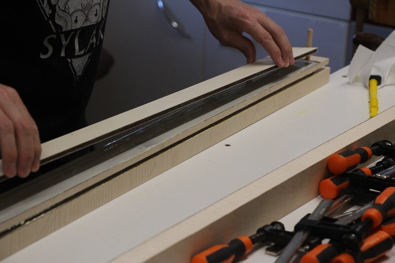

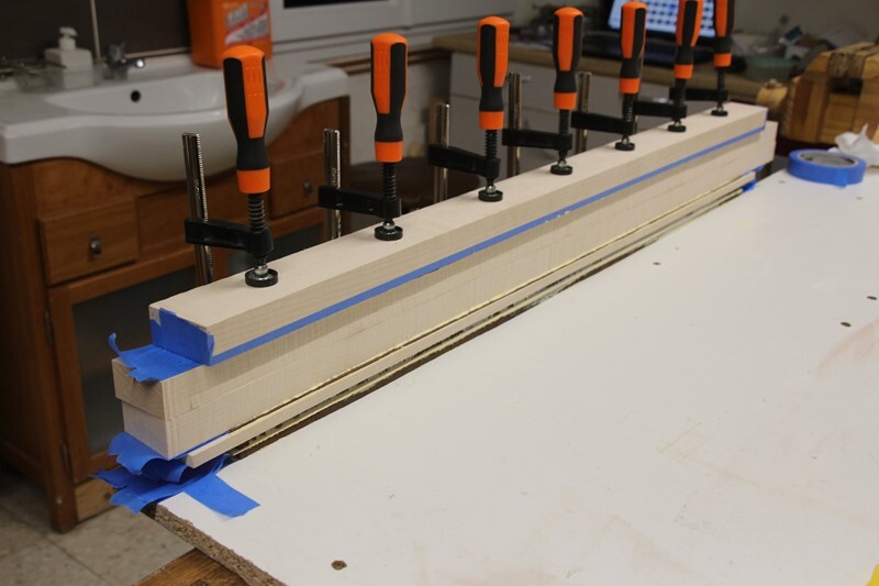

Et c'est reparti pour une séance de collage :
On monte les couches :

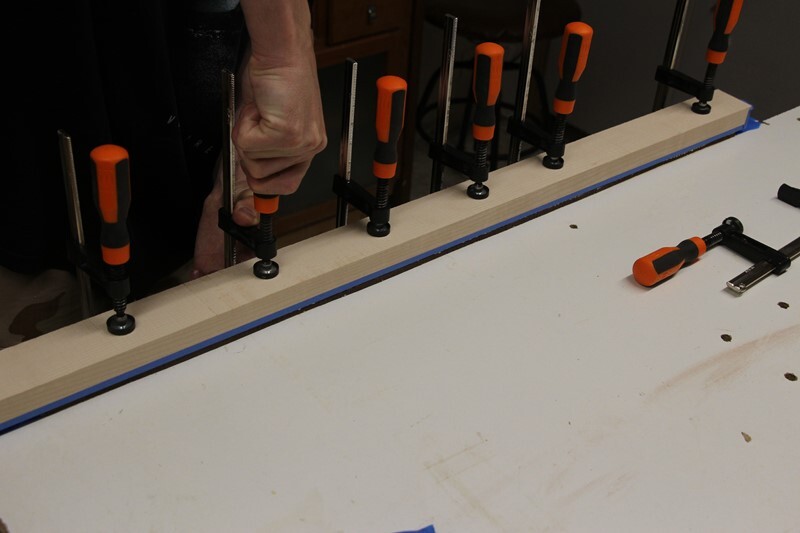

Et on serre :

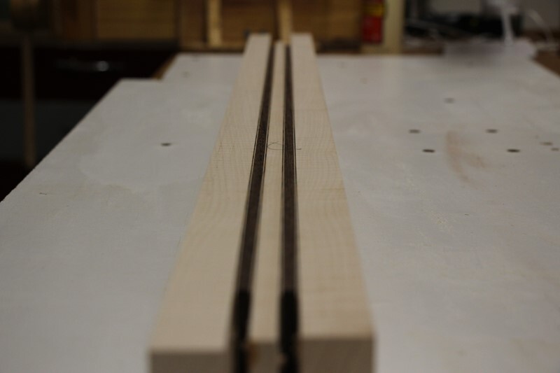

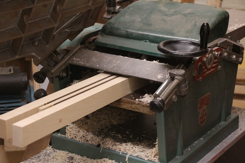

Une fois sec, on dégauchit :
Et on rabote :
Et voilà un beau multipli :

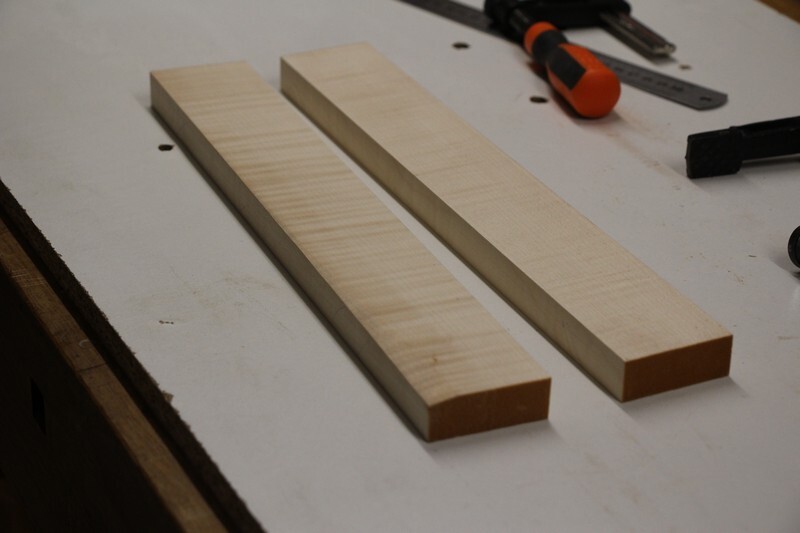

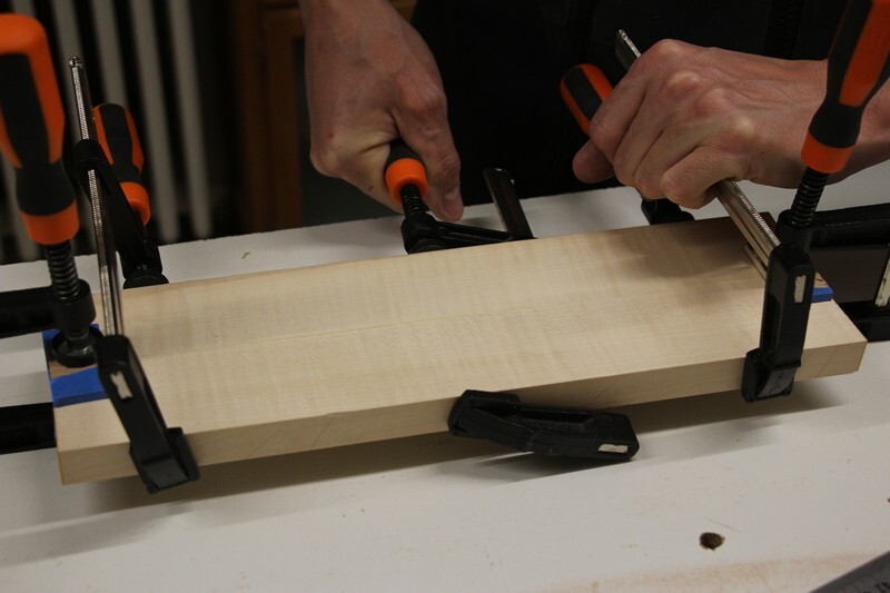

Après avoir dégauchi 2 faces perpendiculaires, je l'ai refendu pour en tirer 2 planches d'environ 20mm d'épaisseur :
Après corroyage, c'est prêt à être collé :
Contrairement au manche, j'ai fait dans la simplicité, sans rajouter de plis de wengé ou autre. J'ai juste pris le soin de les disposer de façon à avoir les motifs symétriques.

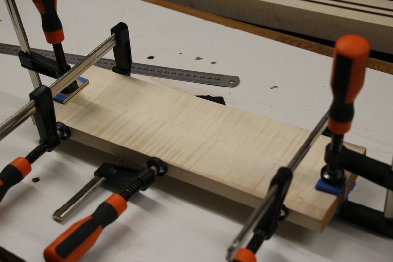

Et bien place au collage :
Et serrage :

Nickel, il a l'air super bien fait ton plan Mickael
le manche est ondé?

J'ai passé pas mal de temps à faire ce plan, qu'il faudrait que je finisse d'ailleurs !
L'érable du manche est effectivement ondé. On ne le perçoit pas forcément bien sûr les photos car les machines sont dans mon garage et la lumière n'est pas suffisante pour faire des photos avec des détails.

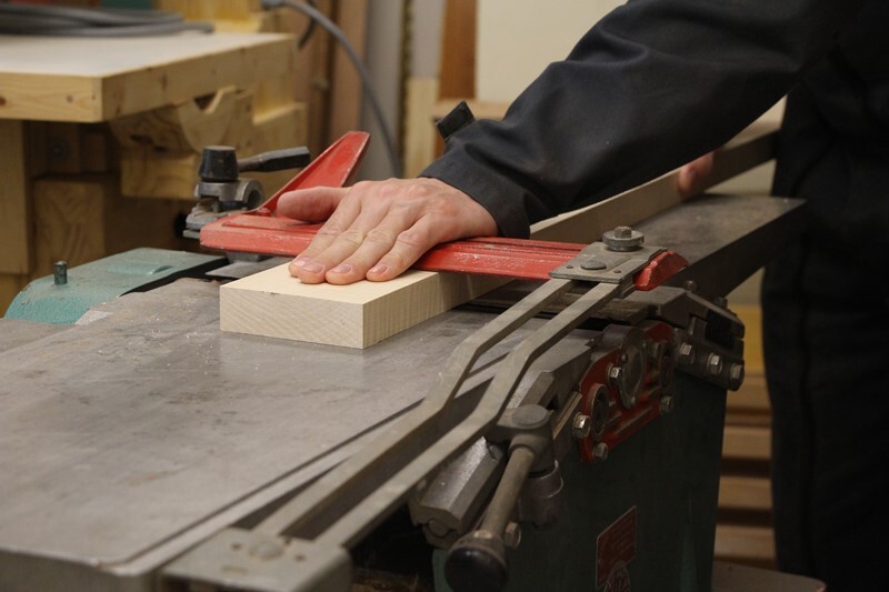

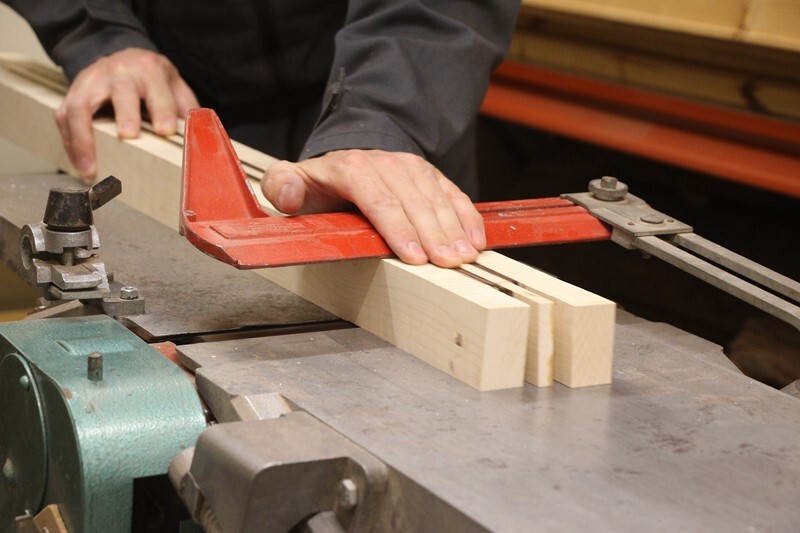

On poursuit la préparation de la tête avec le dégauchissage et le rabotage du morceau précédemment collé :
Si je ne dis pas de bêtises, l'épaisseur est amenée à 13mm. Il y aura par la suite un placage de 3mm, ça lui donnera une épaisseur convenable.

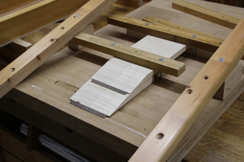

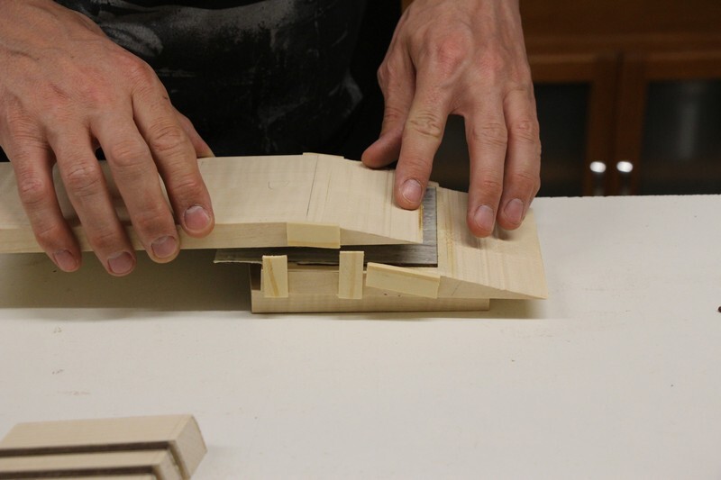

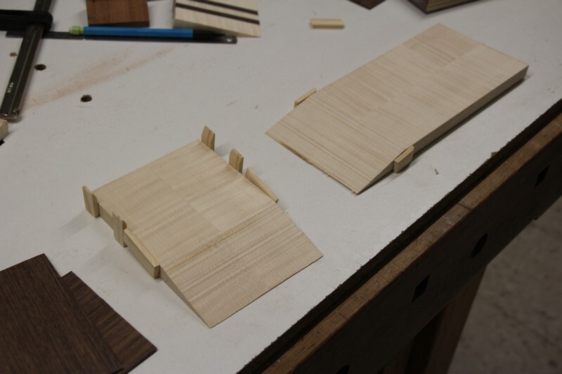

Ce morceau est scié à environ 13° (23%, je préfère exprimer les angles en % car c'est très facile à mesurer avec une règle et une équerre) pour avoir d'un coté, un morceau assez long pour faire la tête, et de l'autre, un intercalaire qui ira entre le manche et la tête :
J'avais fait cette technique sur la basse à leds.

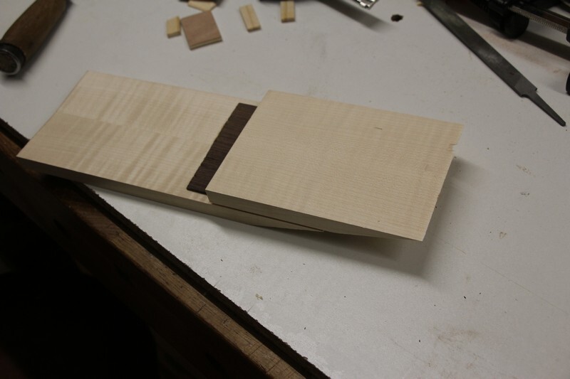

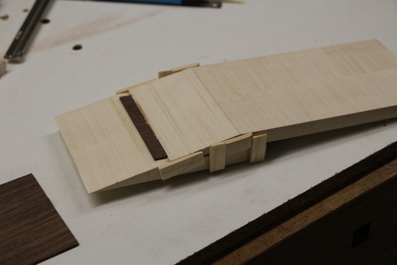

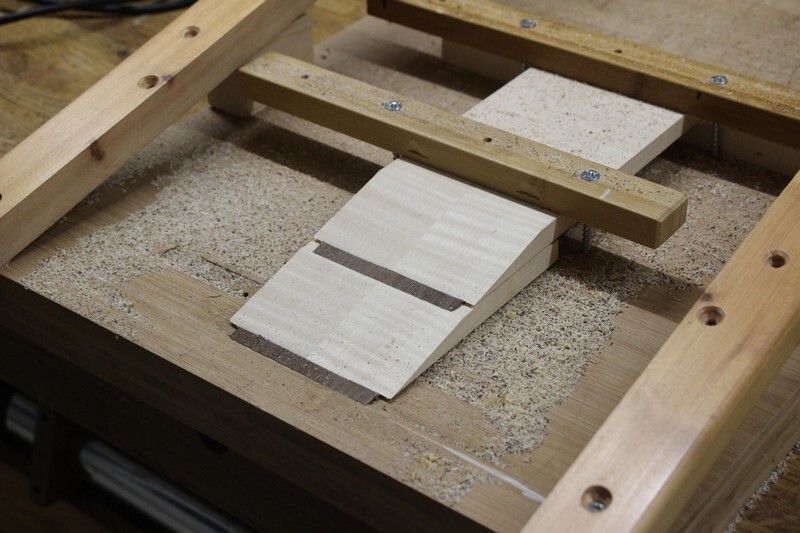

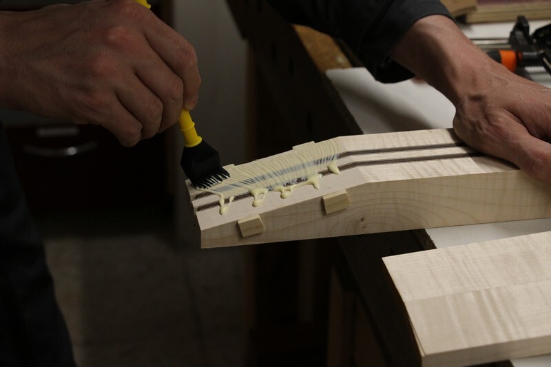

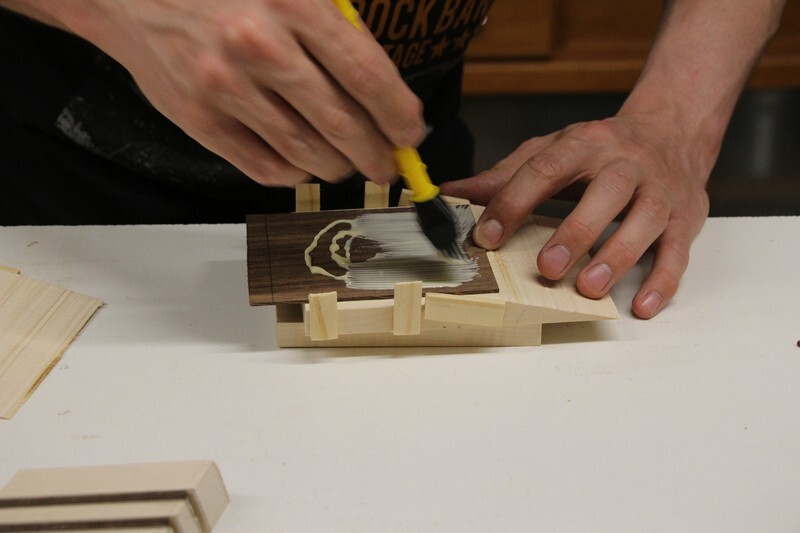

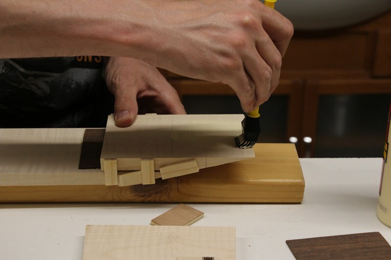

J'ai collé des petits taquets à la cyano sur les tranches de ces morceaux de bois pour bien les positionner pendant le collage et éviter les glissades pendant le serrage :
Voici ce que ça donne avec un placage de wengé de 2mm d'épaisseur :

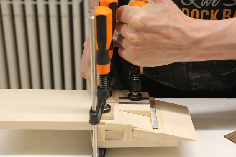

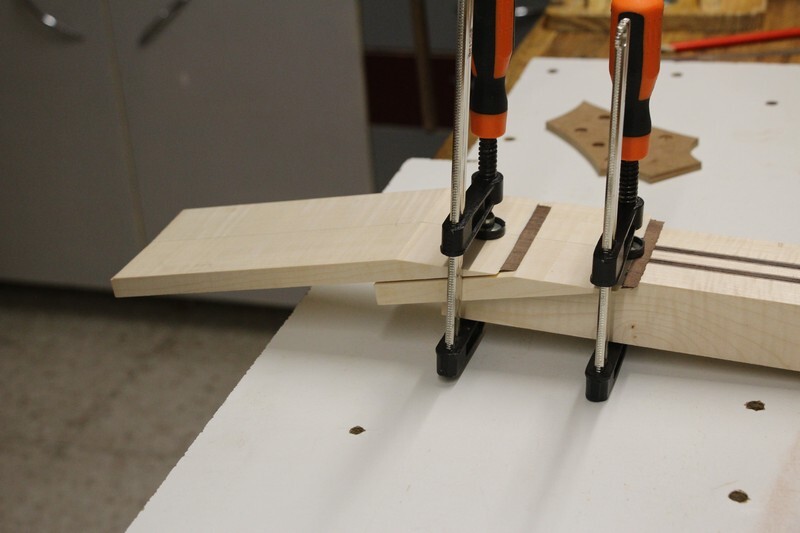

Tout est prêt, les serre joints sous la main, quelques chutes de manche pour avoir des cales avec le bon angle, on peut passer au collage :
Après l'érable, le wengé :
Et on assemble :

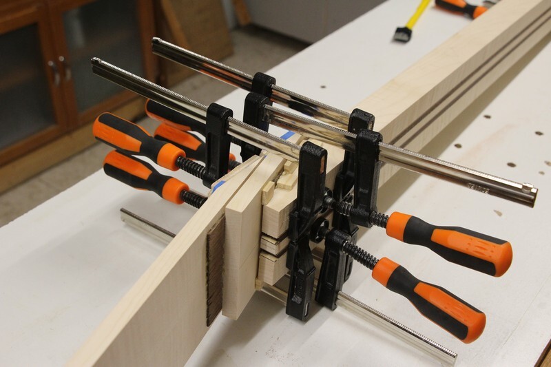

On serre avec les petites cales inclinées, issues de manches précédemment fabriqués :
Comme la coupe ainsi que les cales sont brutes de sciage, les cales ne glissent pas pendant le serrage.
Après avoir attendu que la colle soit suffisamment prise, j'ai desserré tout ça, et j'ai encollé le dessous :

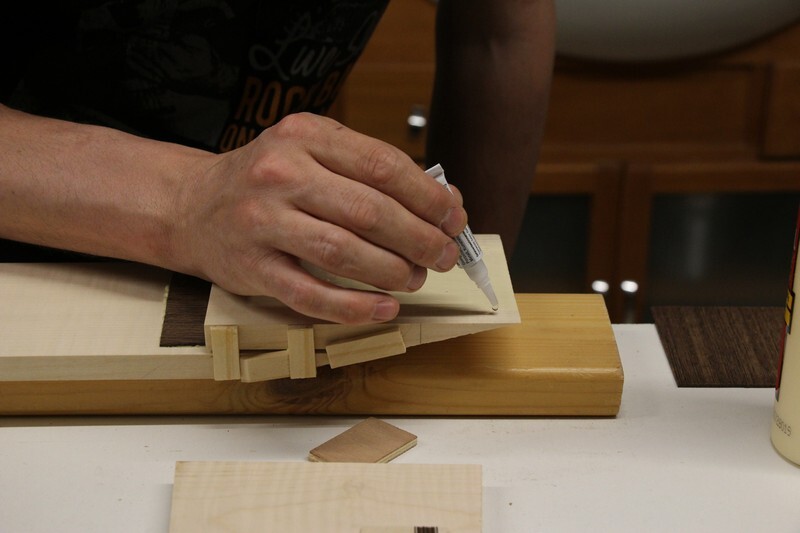

J'ai mis quelques points de cyano :
Et j'ai collé un autre pli de wengé de 2mm, le serrage se fait via un bout de bois vernis afin d'éviter que la colle qui bave adhère sur la cale de serrage :

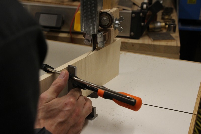

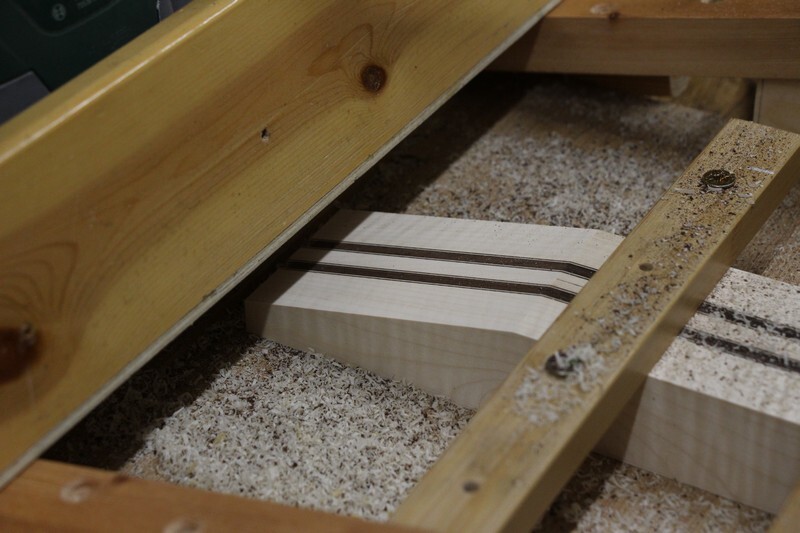

Le manche est scié à environ 13° afin de préparer le collage de la tête :

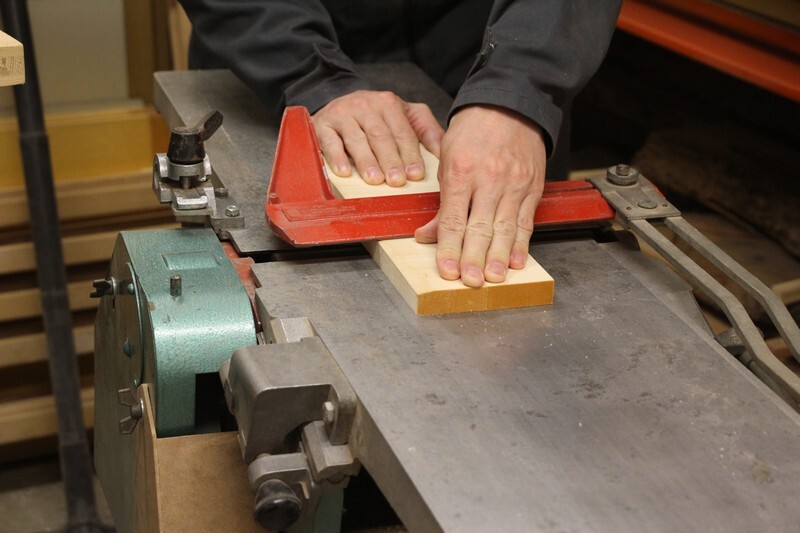

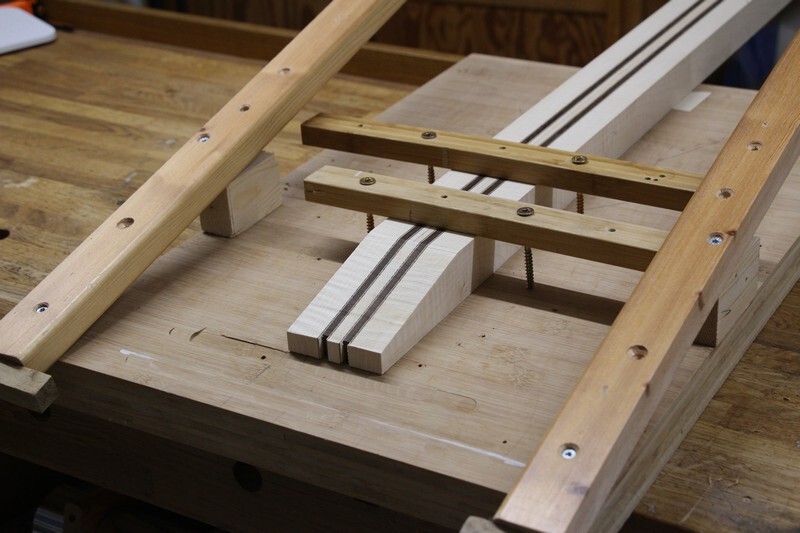

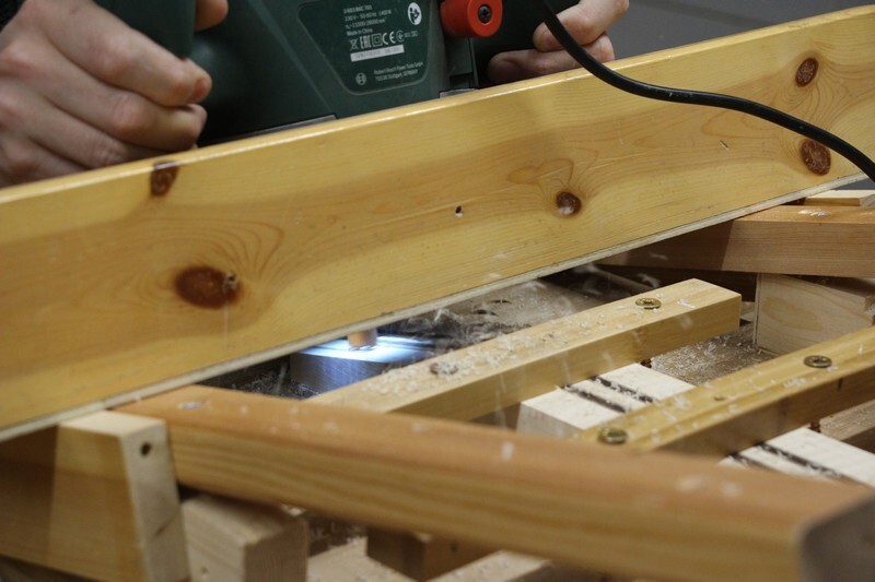

Le manche est positionné sur la table à surfacer et les guides sont réglés à 13° :
La coupe est rectifiée à la défonceuse avec une fraise de 16 :
Le plan incliné est prêt pour le collage :

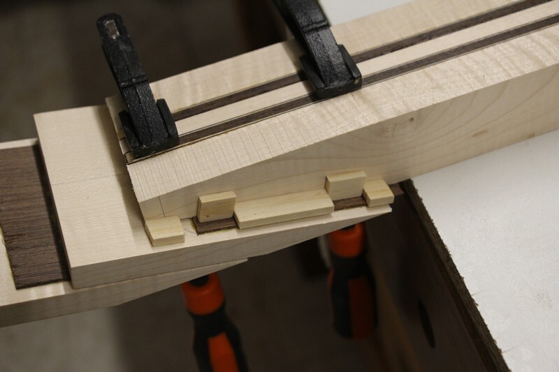

Après quelques mesures et traçage, la tête est positionnée à blanc sur le manche et maintenue en place avec des serre-joints :

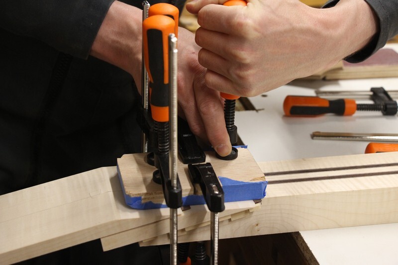

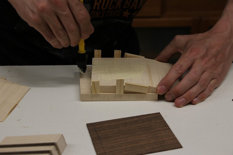

J'ai utilisé la méthode des taquets pour bien guider et maintenir en position la tête sur le manche et éviter que celle-ci ne glisse pendant le collage :
Une fois prêt, on passe au collage :

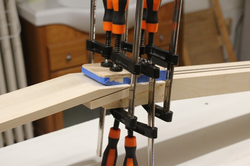

Et la tête est mise en place :

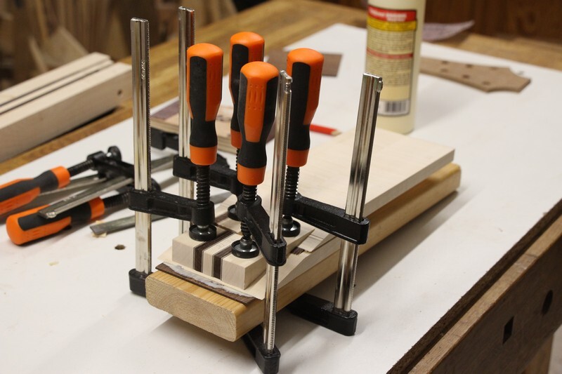

Puis l'ensemble est serré :
On laisse reposer ça toute la nuit :
