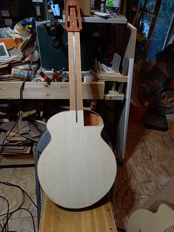

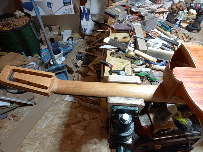

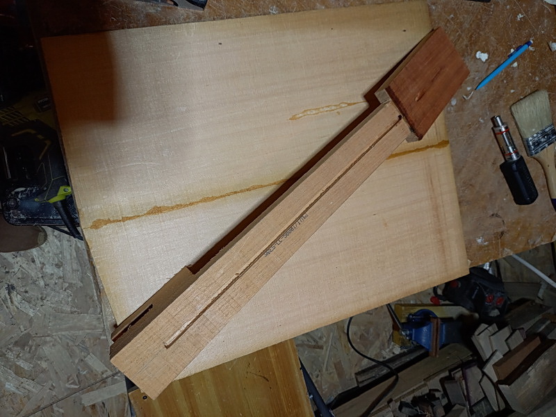

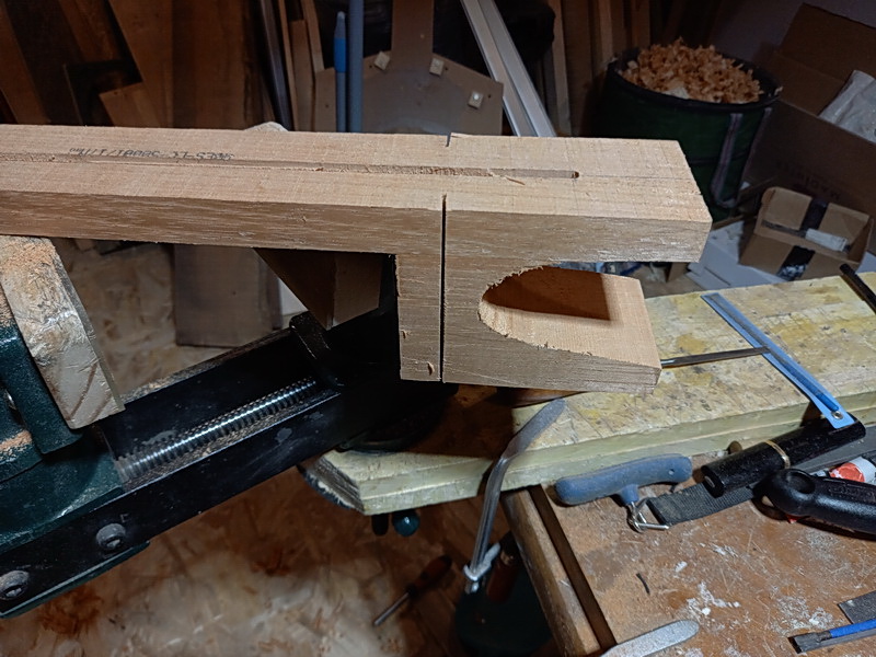

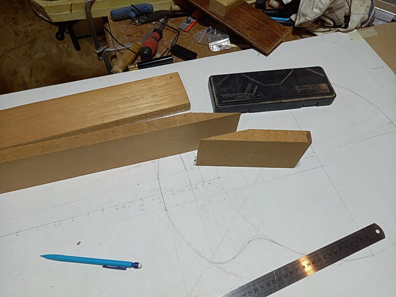

Manche en cedro

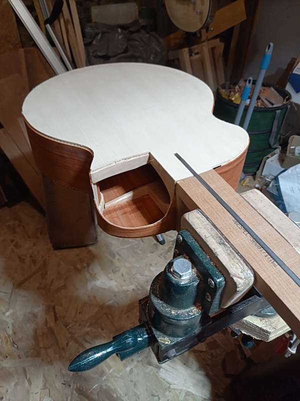

Truss
Talon

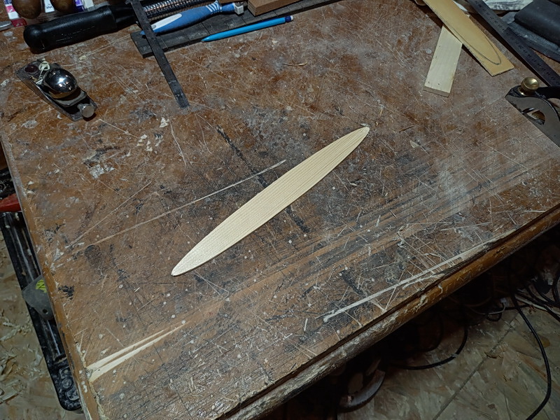

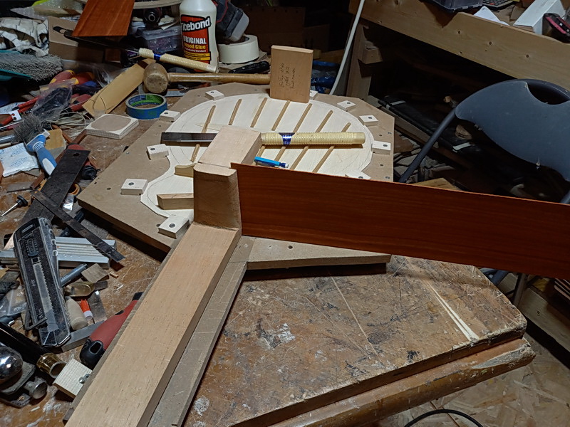

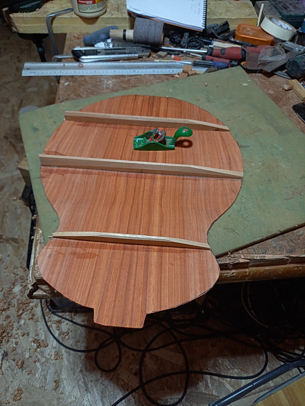

Renfort de table avec une chute d'épicéa

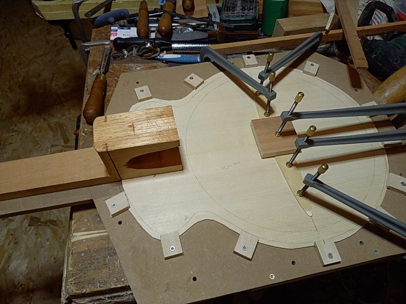

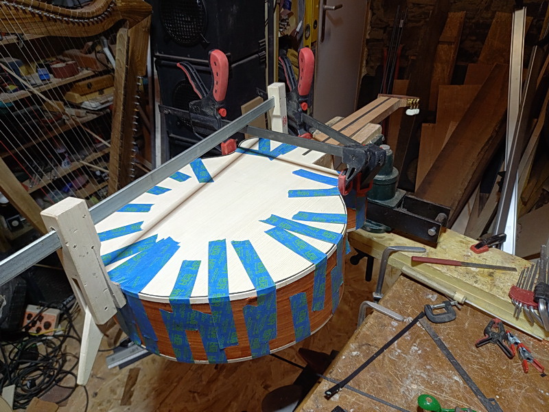

Mise en place sur la solera

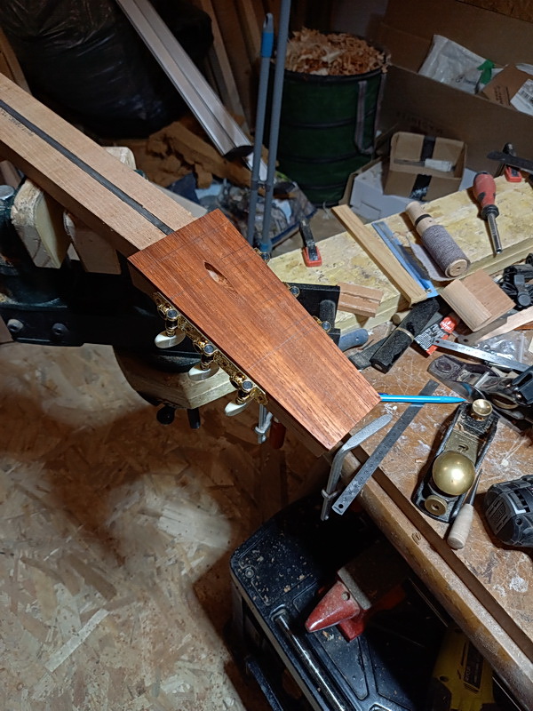

Tête en padouk comme le dos et les éclisses (je me débarrasse de mon stock de bois tropicaux).

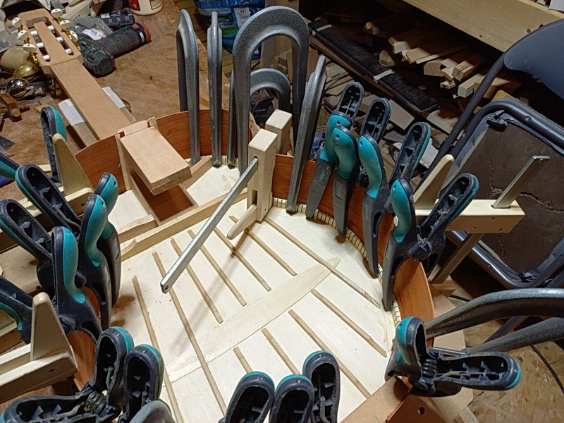

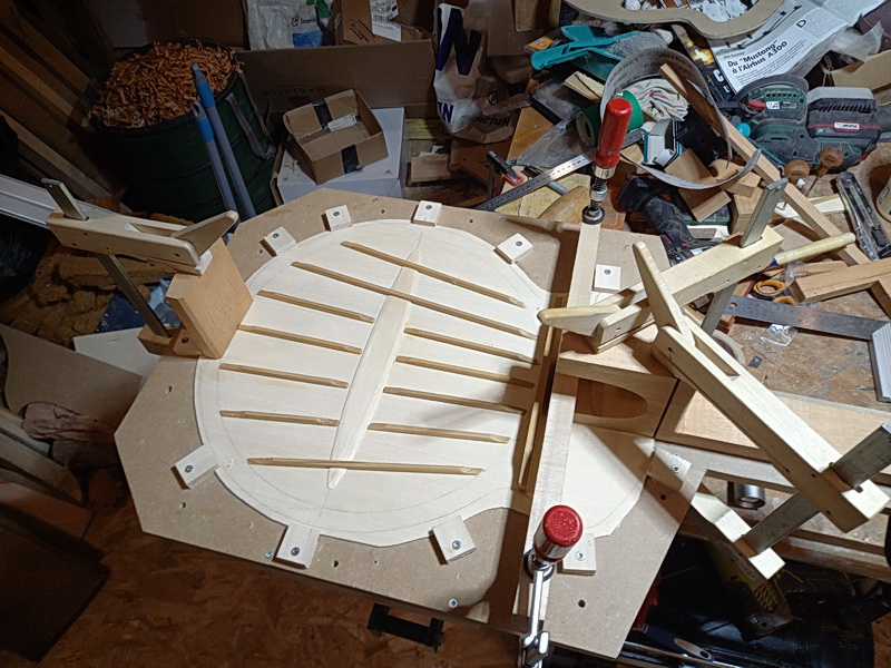

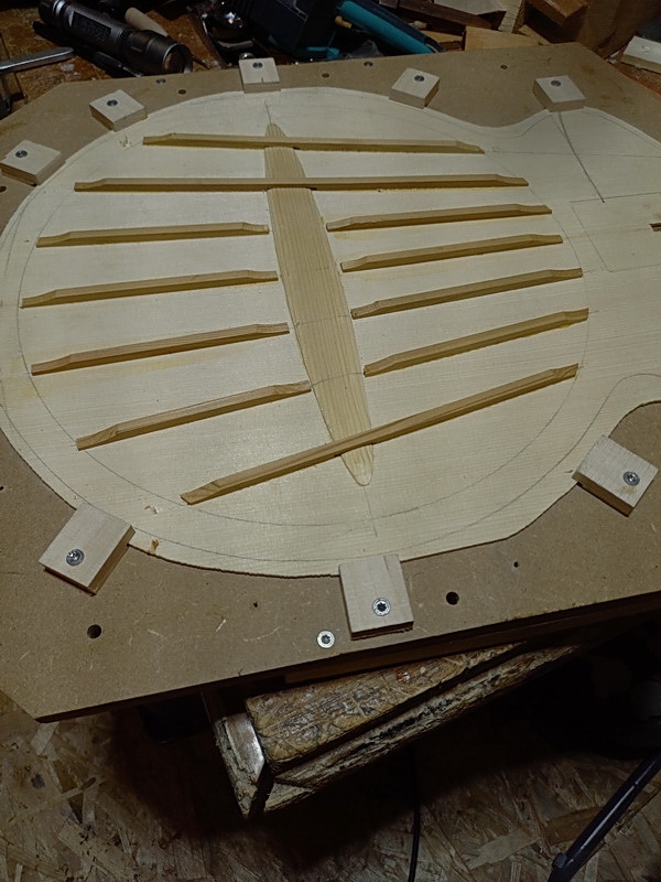

Barrage longitudinal de type Audirac
Messages : 6019

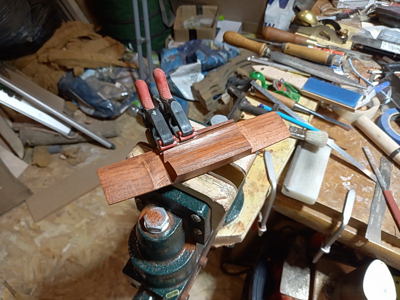

Re: Reprise des sujets disparus: 5 Une Koppo like nylon (juin 2022)

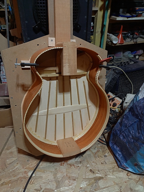

Barre harmonique et talon

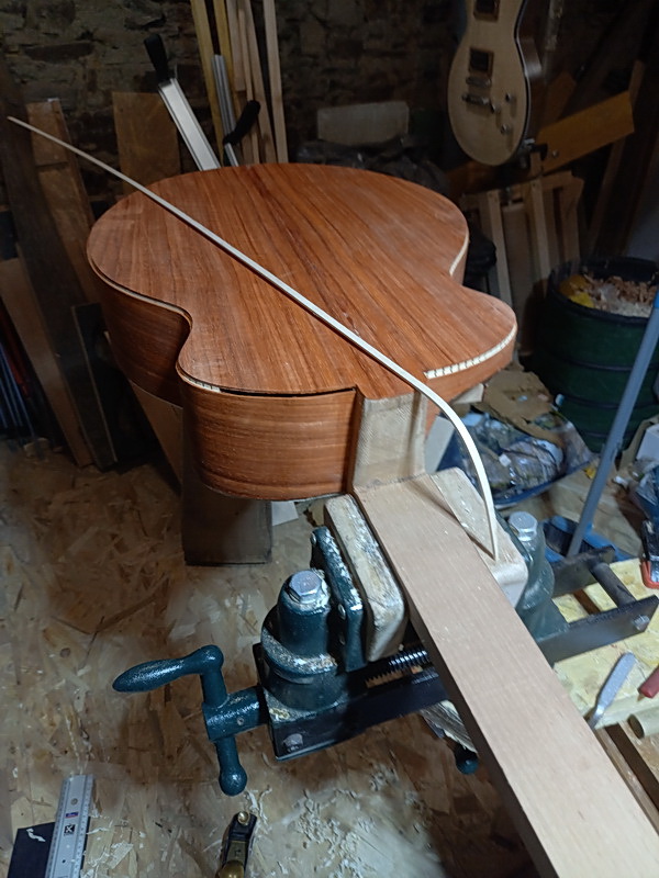

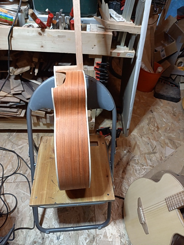

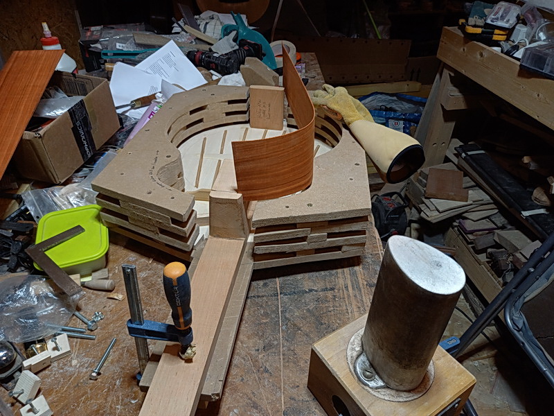

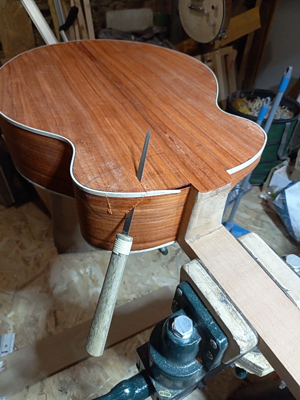

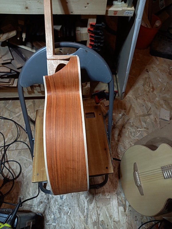

Éclisses, montage à l'espagnole.
Contre-éclisses

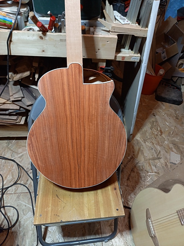

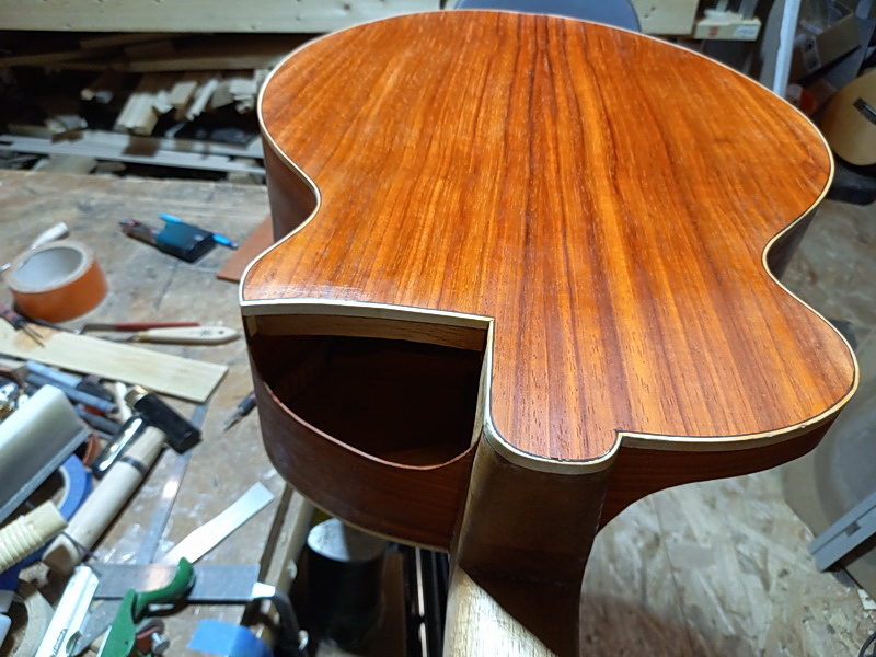

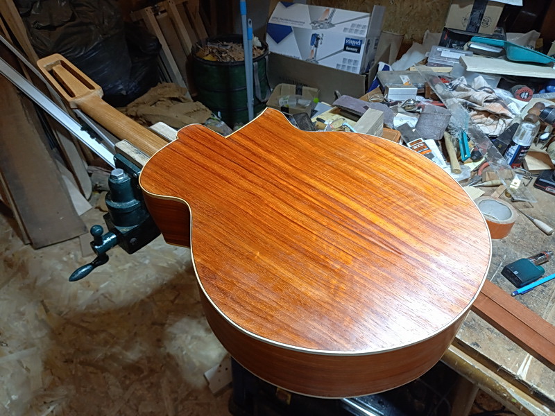

Dos

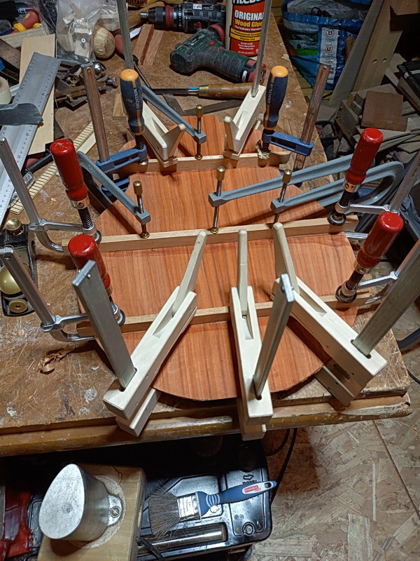

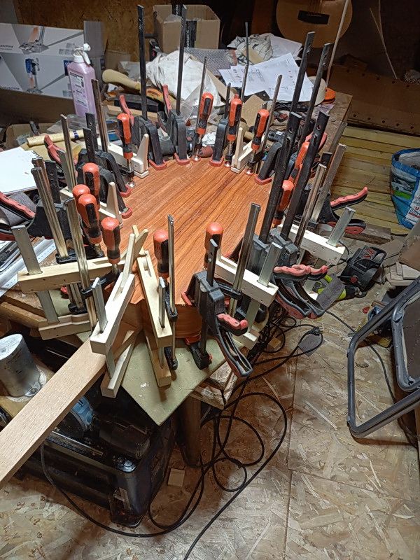

Collage du dos

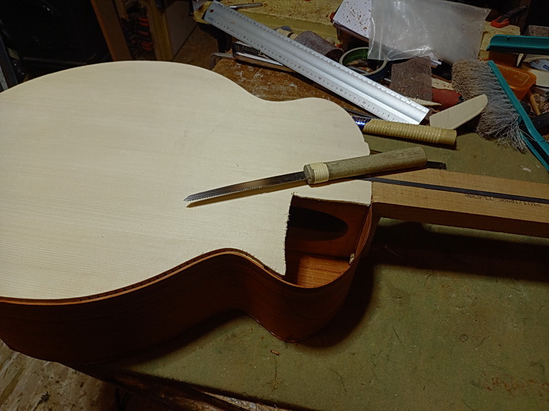

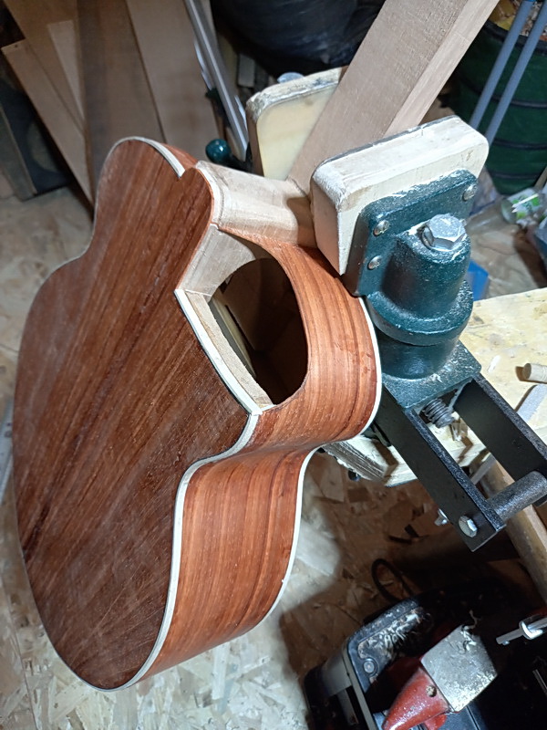

Découpe des bouches
Préparation de la pose des filets (bois 100%)

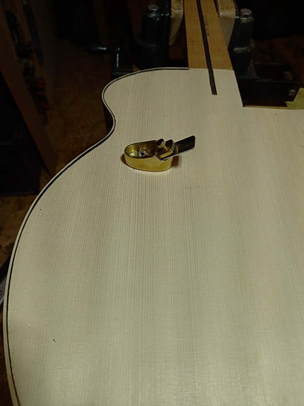

Filet de table simple (placage érable noir 0.5mm)
Découpe de la bouche postérieure.

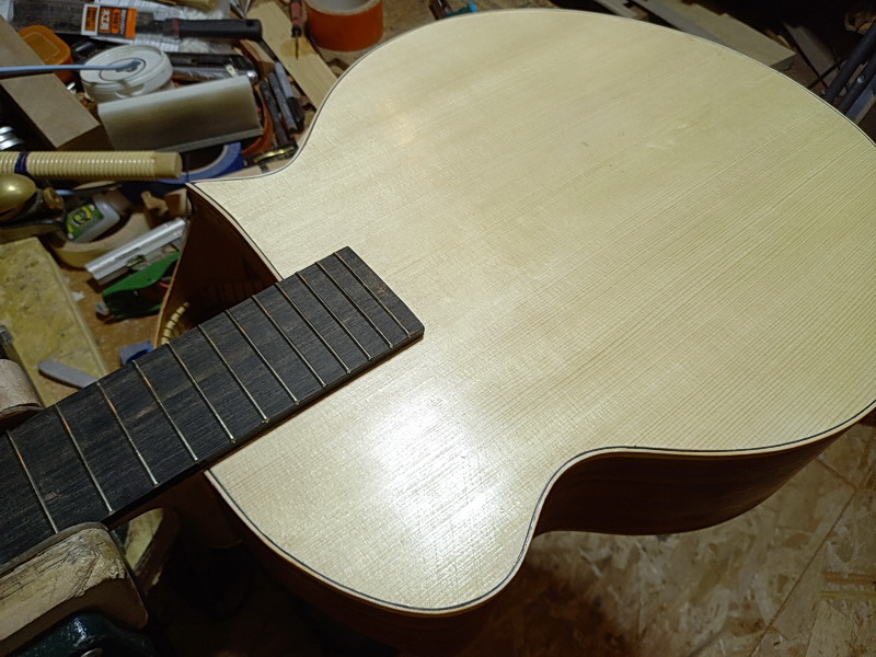

Manche
État de surface loin d’être parfait à ce stade

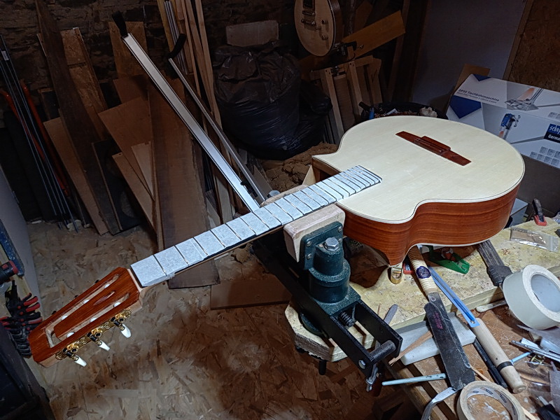

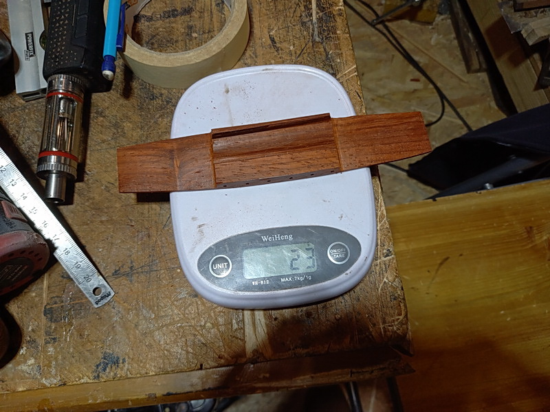

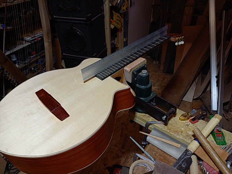

Chevalet
Je n'arrive pas à descendre plus bas.

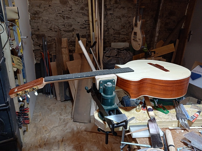

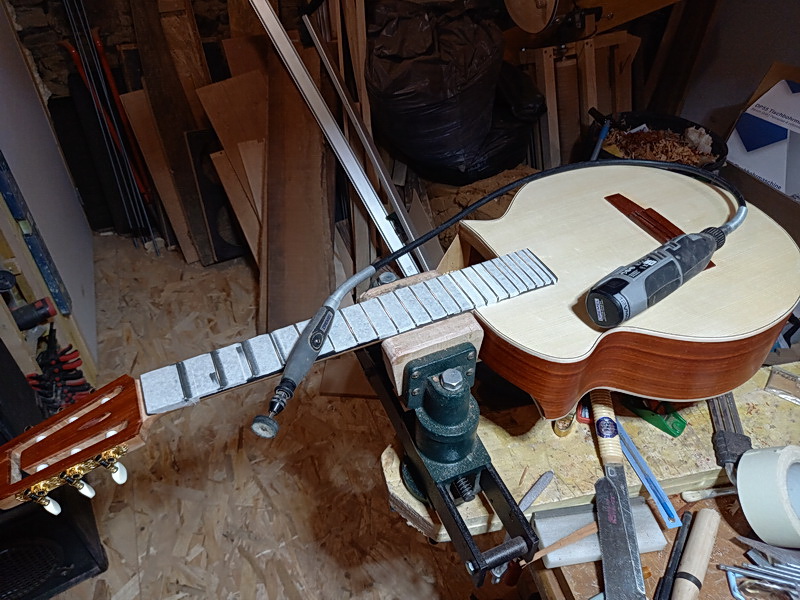

Nivelage des frettes

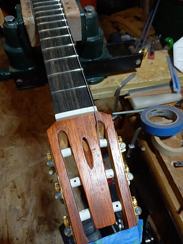

Pose des cordes

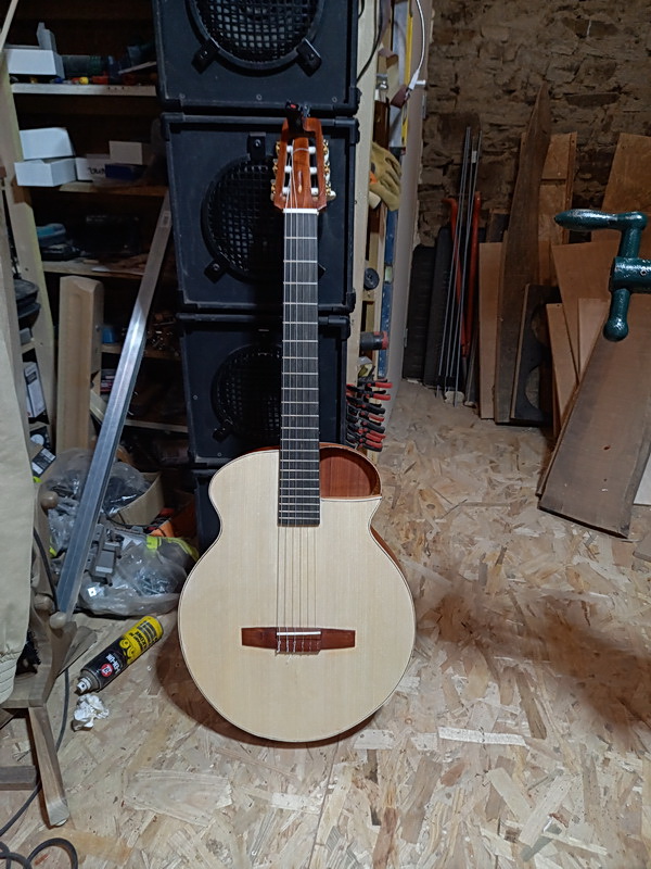

Finie
Messages : 6019
Synthèse:
C'est l'avantage de parler d'une guitare finie depuis fin juin, c'est que je peux la juger, de plus je joue dessus presque tous les jours.
Ne pas faire de tête ouverte dans du cedro, bois trop souple pour se permettre ça sans renforts.
J'ai montée des savarez alliances tirant fort. Le manche ne fait que 50mm de large (52 sur une classique habituelle), j'ai fait un radius léger (du genre 20'). Le raccord manche caisse se fait à la 14eme frette, et ça change la vie, surtout avec la découpe de la bouche, ça donne accès à toutes les cases sans se faire mal.
Le son est excellent, puissant, plein de basses et d’aiguë, équilibré, les notes bien détachées les une des autres, pas de couplage désagréable, pleins d'harmoniques sympa, un sustain plutôt long pour une nylon. La position de jeux est inhabituelle, mais pas fatigante, il est évident qu'il ne faut pas trop regarder le manche, mais on finit par le connaître.
Bref contrairement aux 2 autres Koppo, celle là est un succès complet.

Elle est belle et c'est cool d'avoir un retour positif. Je trouvais intéressant ce design et surtout ce barrage inhabituel.

Le barrage Audirac est reconnu pour sa puissance et sa tonalité guitare et non pas piano, comme les laticce. Par contre je pense que ça manque de résistance avec des cordes métal, il faudrait tester et adapter.

Quel est ton ressenti par rapport aux 2 ouvertures ? Mieux qu'une seule ?
Messages : 6019
L'ouverture secondaire est dirigée vers celui qui joue, et le son est semblable à celui perçue par le public face à la guitare (bouche principale), cela permet au musicien de mieux doser ses effets et de s’apercevoir plus tôt quand il joue avec un mauvais son. En plus l’agrandissement de la surface de sortie augmente le volume global des basses et limite l'effet compression de la caisse.
