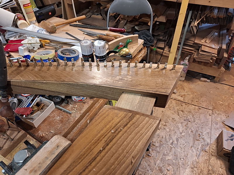

je suis sidéré de voire que toutes les forces de traction des cordes passent par cette petite latte de bois...

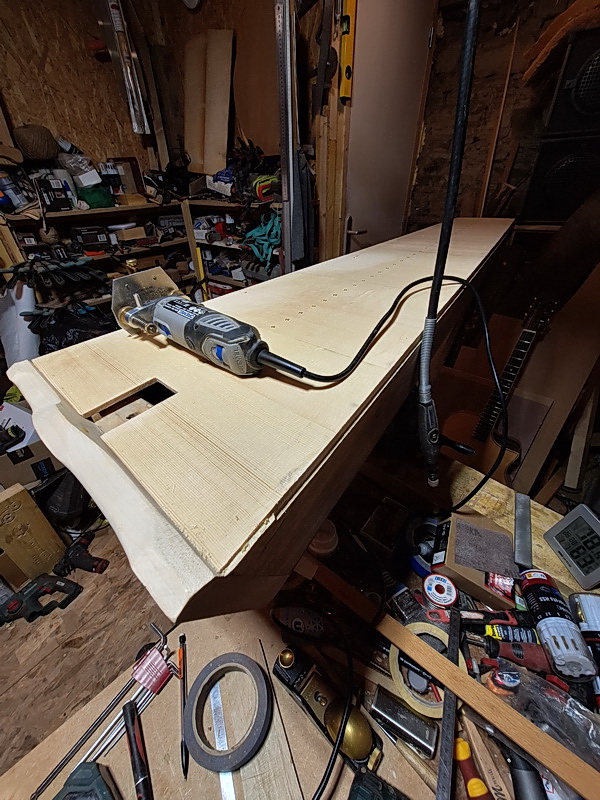

Quand je vois le nombre de trous à faire à la perceuse à la volée je me dis que tu as un sacré coup de main ! Bravo!
- Messages : 6066
Re: Une grande harpe celtique
Merci, au début je ratais 2 trous sur 3, maintenant j'en rate 1 sur 50. C'est la première console de harpe (c'est ma 4eme) ou je n'ai pas eu besoin de mettre un tourillon pour repercer.

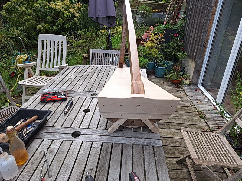

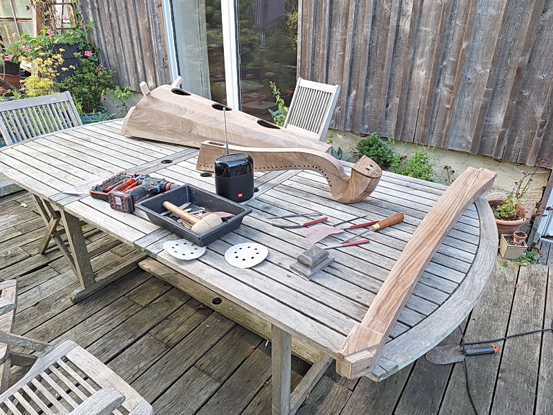

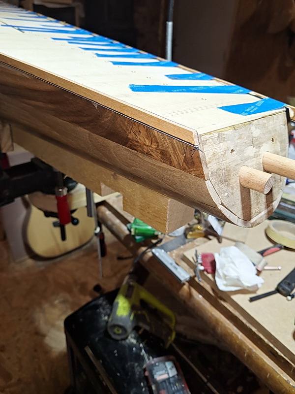

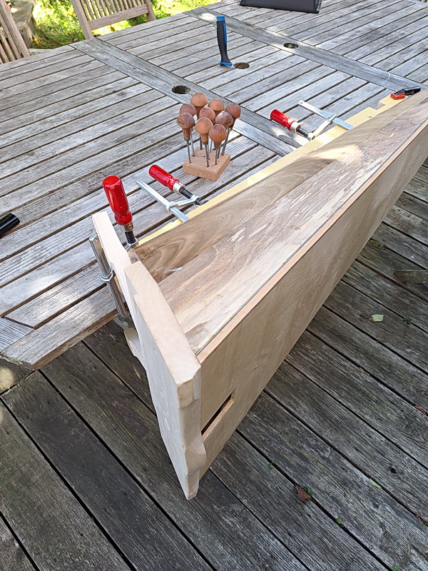

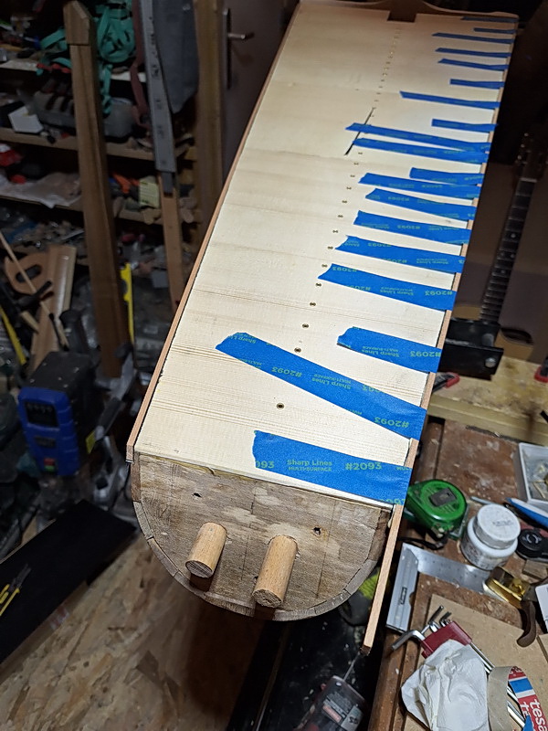

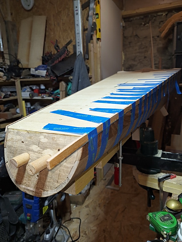

Fraisage de l'emplacement du filet de bord de table.
Sa présence est indiquée pour protéger la tranche de la table et limiter les transferts rapides de l'humidité de l'air ou de celle de table, ce qui limite les déformations de la table.
Il est en hêtre avec coté table, un filet noir simple de 0.5mm en placage d'érable teinté, et coté caisse un triple placage noir blanc noir.
Pour terminer, le bord devra être bien arrondit car la main droite se pose dessus et s'il est tranchant, cela peut blesser le/la harpiste.
Démontage et gomme laque partout (c'est génial la gomme laque, en moins d'une demi-heure j'ai passé trois couches et ça brille à mi chemin entre satiné et brillant.

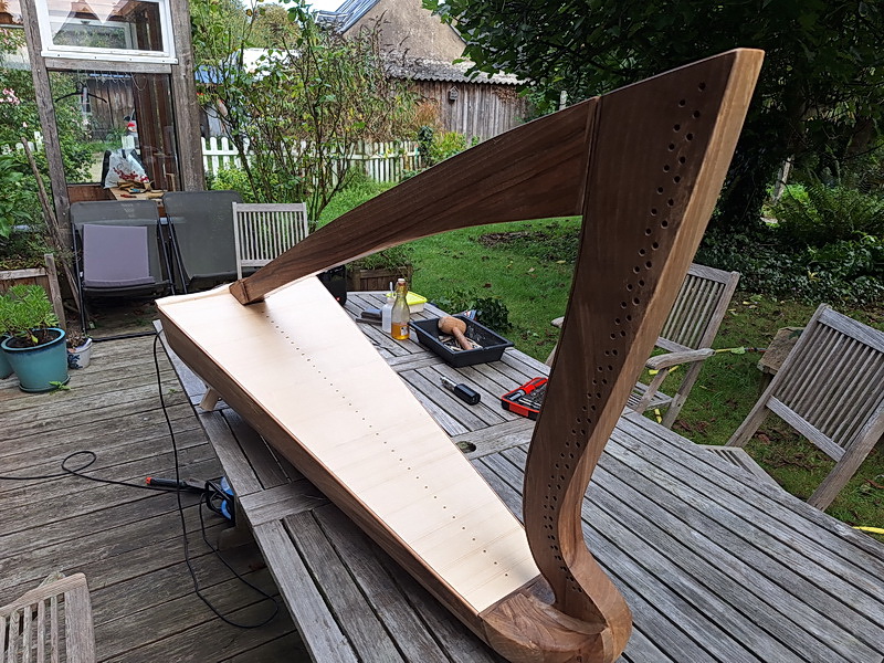

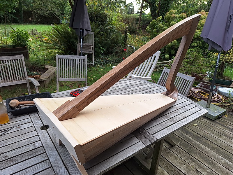

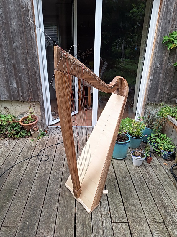

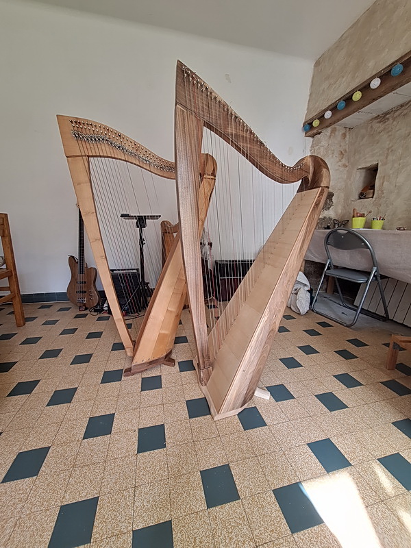

Voila la partie la plus flippante, le cordage. Je commence par les cordes filées, il y en à 10 et ça tire à peux près 220 kilos (sur 550 au total). Donc si ça casse c'est qu'il y a un os. Sinon on vois la structure encaisser la tension petit à petit, la table se courber sous la traction, la caisse prendre une légère courbe vers la console, celle-ci se plaquer sur la caisse et sur le pilier.
Pas de casse mais un léger déversement de la tête de la console du coté de la traction à cause d'un tenon mortaise un peu lâche, je le refait vite fait.

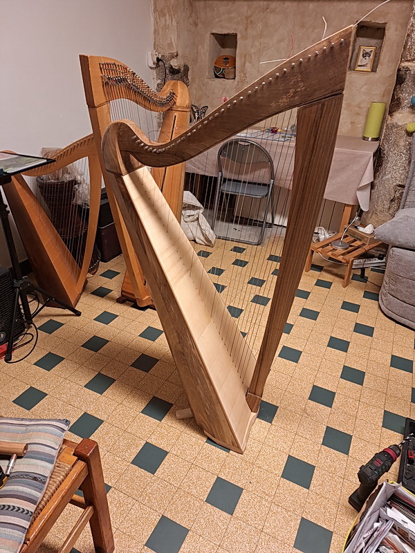

Cordage complet, on attend quelques jours tout en raccordant plusieurs fois par jours (quand on à le temps). Pas de casse, le son est ample, bien plus que la numéro 1 (qui est visible sur les images).
Pas mal de petit travaux à faire, pleins de détails de finition, pose des leviers de demi-tons (une bonne dizaine d'heure de travail en perspective). Pose du système de micro, je crois que je vais craquer pour les systèmes https://www.ischell.com/.
