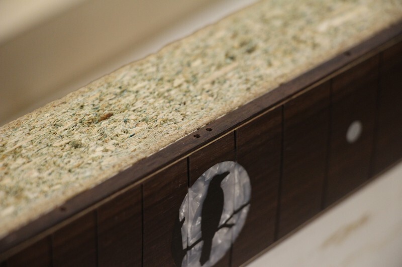

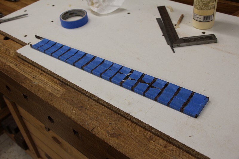

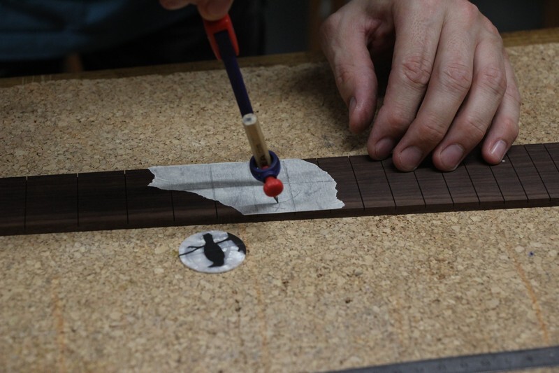

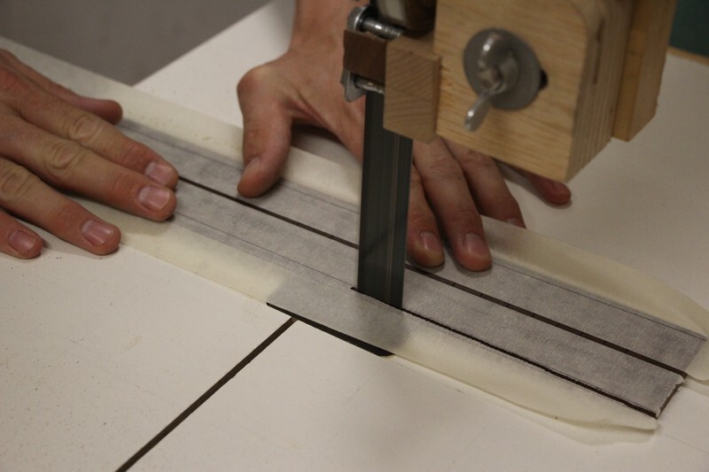

L'étape suivante, c'est bien entendu la touche. J'ai choisi une touche en palissandre indien, achetée slottée et radiusée chez Forestguitar-supplies, ça fait gagner pas mal de temps. Je colle du scotch blanc pour bien voir les tracés, et je trace les dimensions de la touche, moins 1,5mm qui correspond à l'épaisseur des futurs filets :
Puis je découpe à la scie à ruban au plus proche du trait sans le toucher :
Je me suis fait une planche à recaler de fortune pour dresser les chants au rabot :

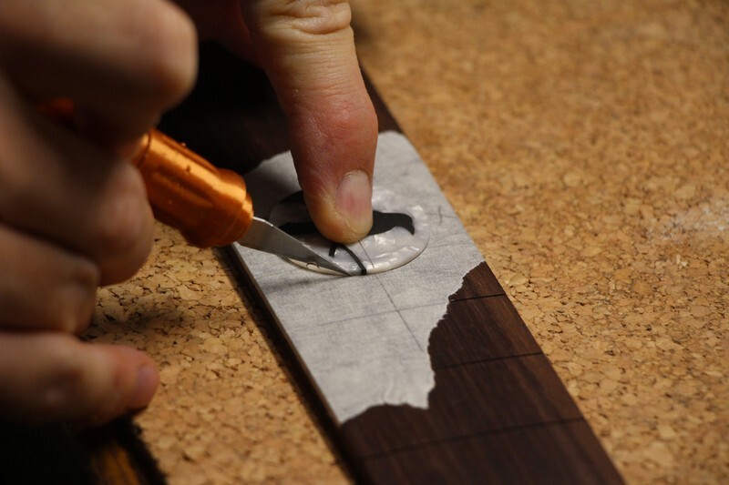

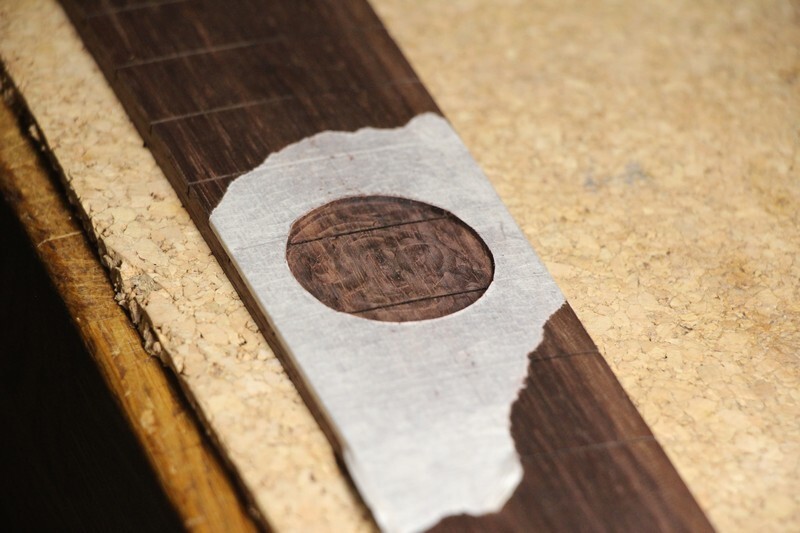

Je trace l'emplacement de l'incrustation de la douzième case, toujours sur du scotch blanc pour bien voir le tracé :
Puis je découpe l'emplacement au scalpel en me servant de l'incrustation comme guide :

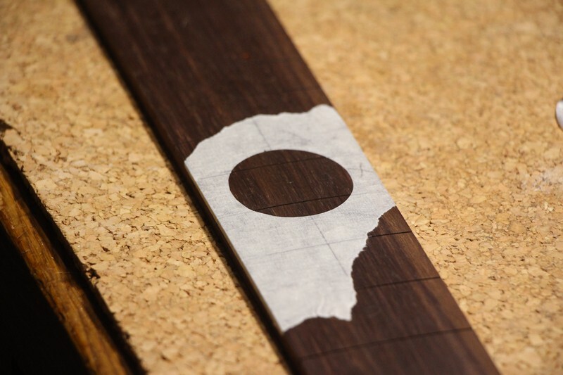

Le scotch est enlevé à l'endroit de l'incrustation pour éviter qu'il s'enroule autour de la fraise, et pour bien contraster la limite de la défonce à réaliser :

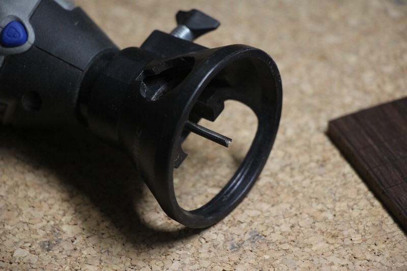

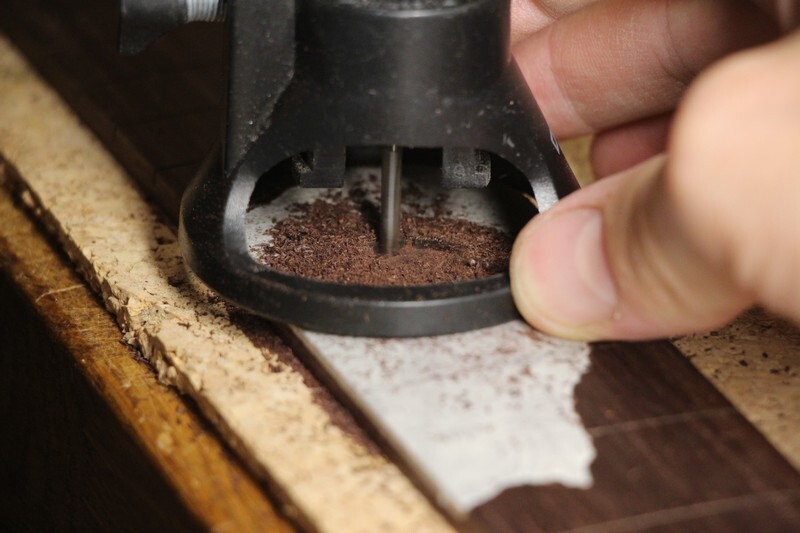

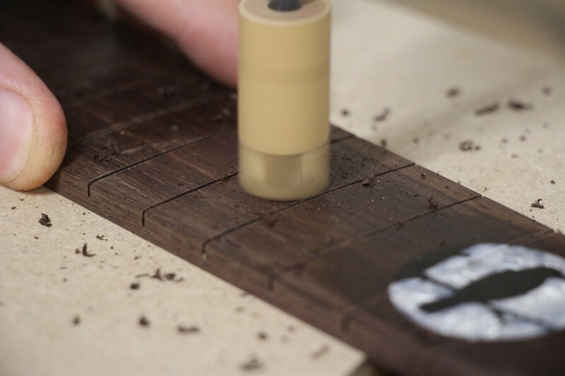

Je monte une fraise de 3.18 (1/8) sur le Dremel avec le support adéquat :
Place aux copeaux :

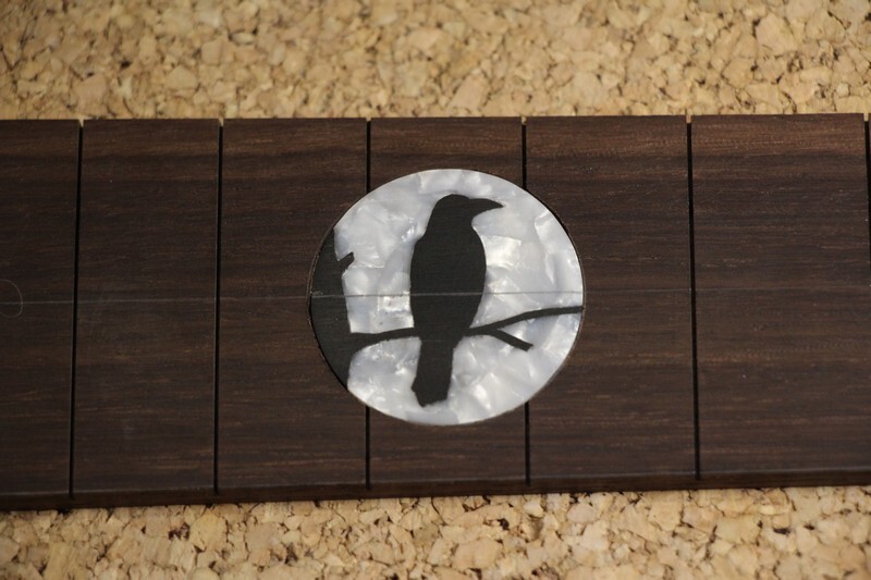

Voici l'emplacement de l'incrustation :

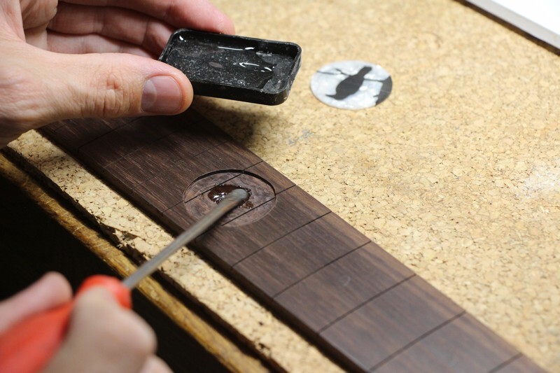

J'ai inséré l'incrustation pour être sûr qu'elle rentre, et que la profondeur de la défonce soit bonne :
J'ai préparé un peu d'époxy pour coller l'incrustation :

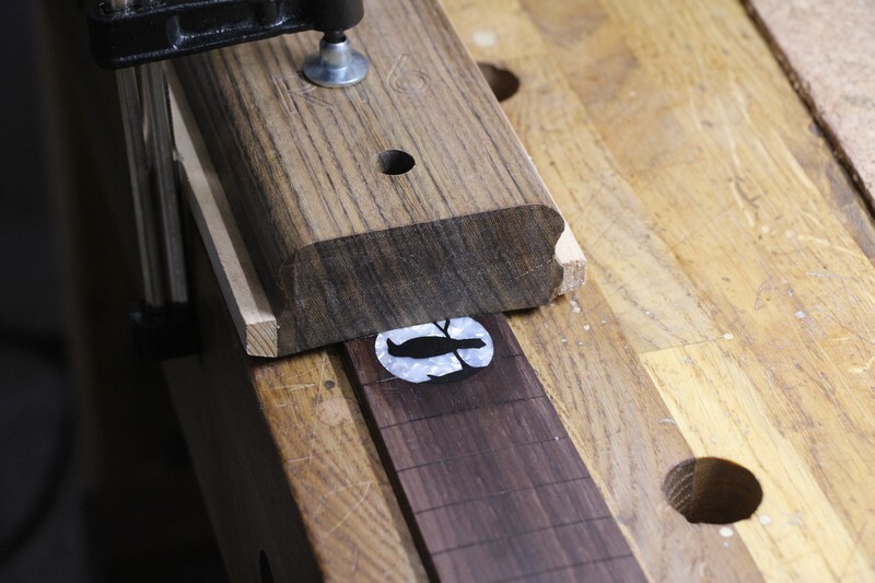

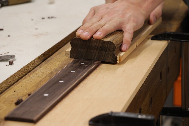

Une fois collé, j'ai comblé les écarts à la cyano et poussière de ponçage de palissandre indien, et j'ai poncé avec la cale à radius qui correspond (16 pouces) :

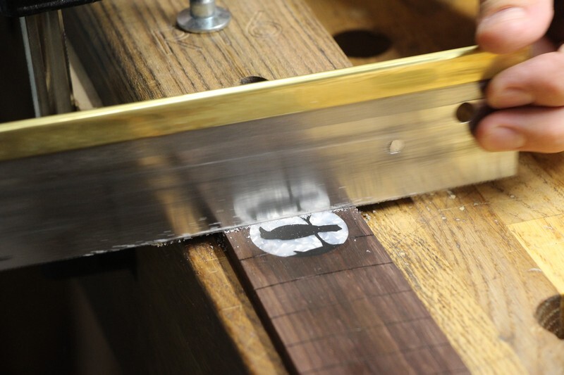

Cette même cale sert de guide pour scier les slots des frettes qui ont été comblés par l'incrustation :
J'en profite pour chanfreiner tous les slots de frette :

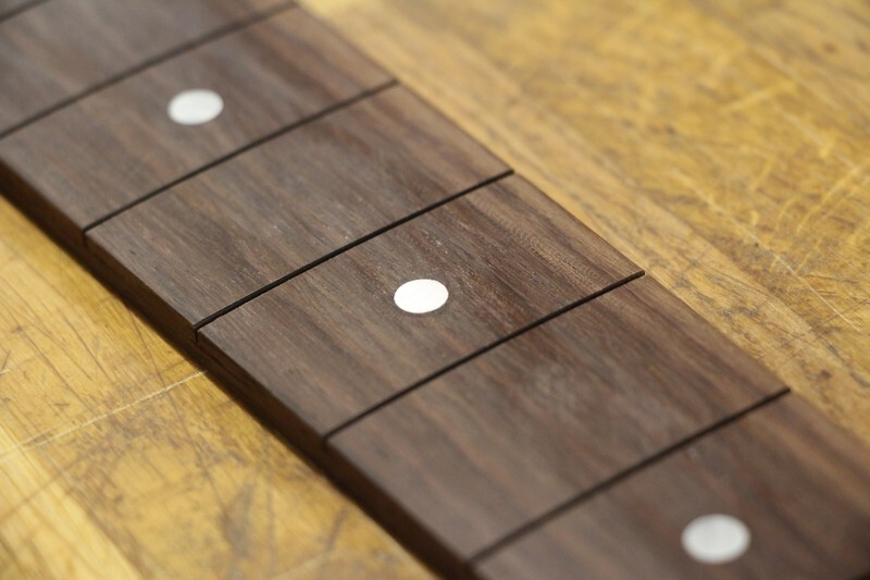

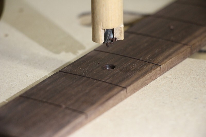

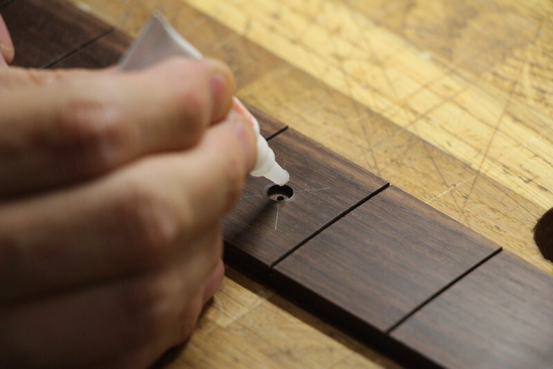

J'ai fait une butée de fortune pour un foret de 6 pour percer les logements des repères :
Collage des repères à la cyano :

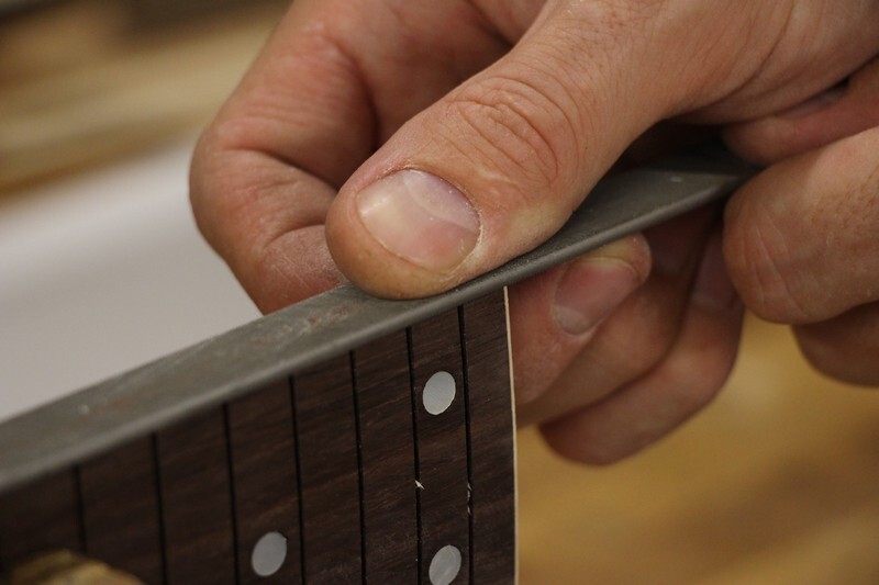

Les repères sont affleurés à la lime car ça ne marque pas le bois si la lime est utilisée bien à plat.

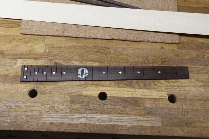

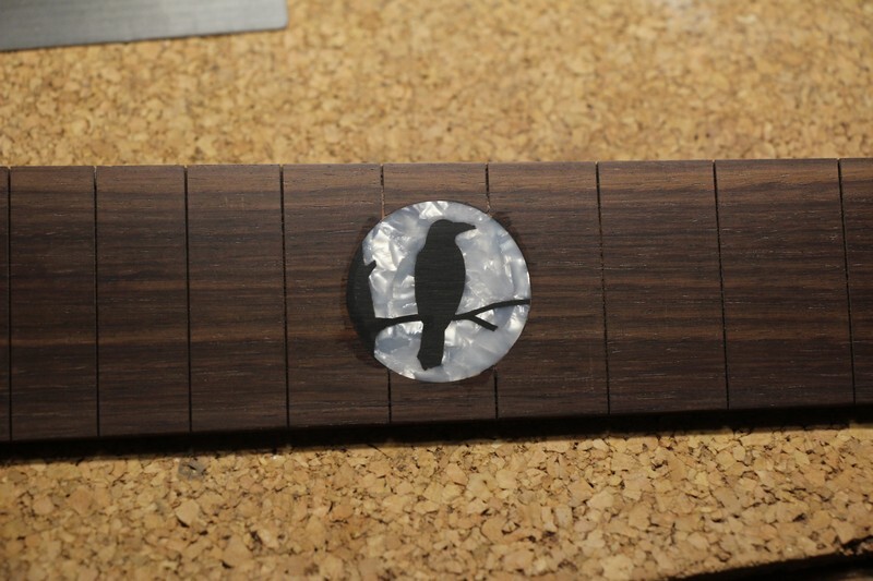

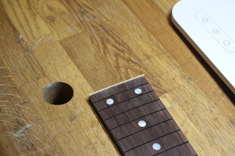

Voici ce que ça donne :
Messages : 3717
Re: 13 : J'ai fait une touche
Superbe !

D'habitude je n'aime pas trop les repères de touches, mais je dois reconnaître qu'avec la pleine lune en 12ème case ils ressortent bien.

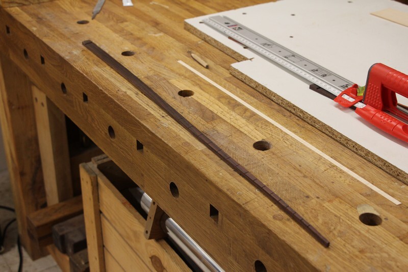

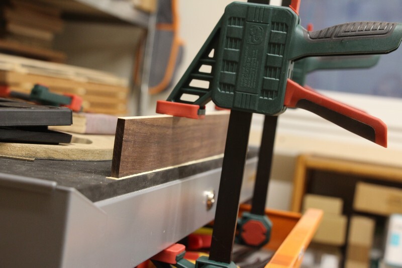

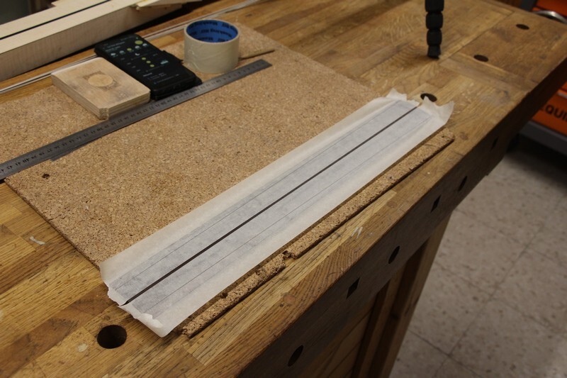

Dans du placage d'érable, je coupe 2 bandes de 7-8mm de large :
Je commence par le bout de la touche car il doit être arrasé des 2 côté :
Le collage en bois de bout à la colle à bois, ce n'est pas génial, donc j'ai collé à la cyano. Et ça va plus vite !

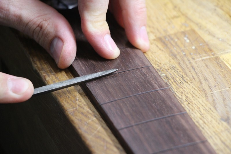

J'arrase les 2 côtés à la lime, bien à plat pour ne pas arrondir l'angle :
Je colle un premier côté, à la colle à bois cette fois, en prenant appui sur une mousse pour que le serrage soit bien réparti :

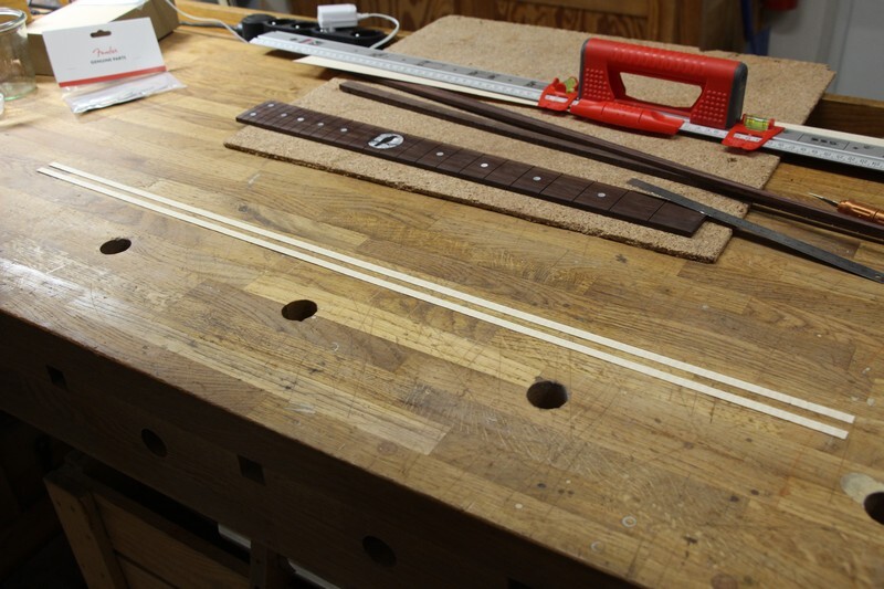

Pendant le temps de séchage, je prépare les filets en palissandre indien dans les chutes de la touche de la basse à leds :
Le deuxième filet érable est collé également.

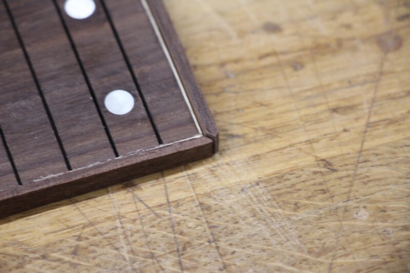

J'ai préparé les filets palissandre pour ébaucher la hauteur, et faire les coupes d'onglet de bout de touche :
On a l'impression que ça ne colle pas mais ça colle parfaitement, c'est l'ombre qui donne cette illusion.
Une fois tout prêt, on peux coller :

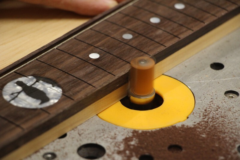

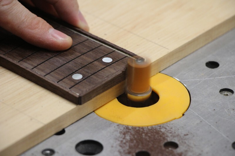

Afin de m'en servir comme guide pour la finition des filets à la fraise à copier :
Les filets sont arrasés à la calle à radius (j'avait ébauché au rabot) :

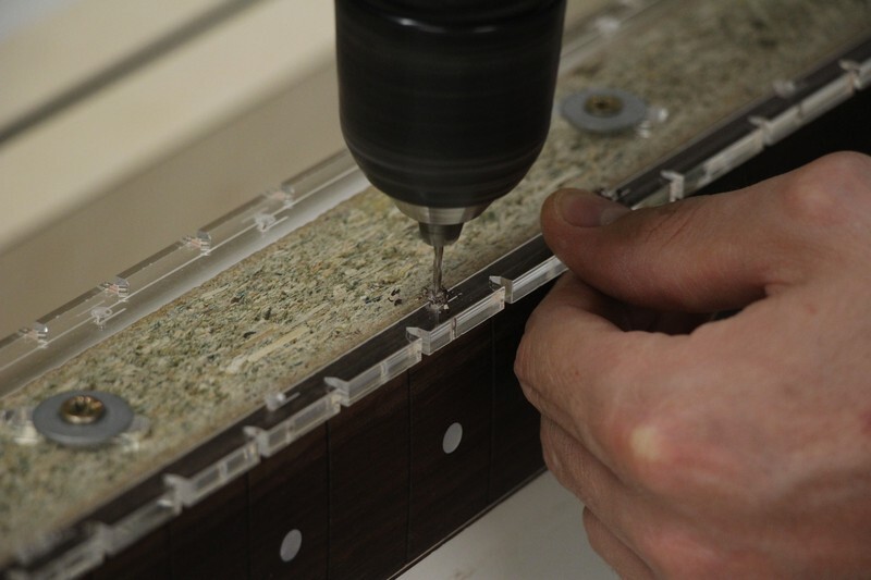

J'utilise la règle Lutherie-Amateur comme guide de perçage pour les repères latéraux :
Je perce les emplacements des repères avec un foret de 1,8mm :
Et voilà, plein de petits trous :

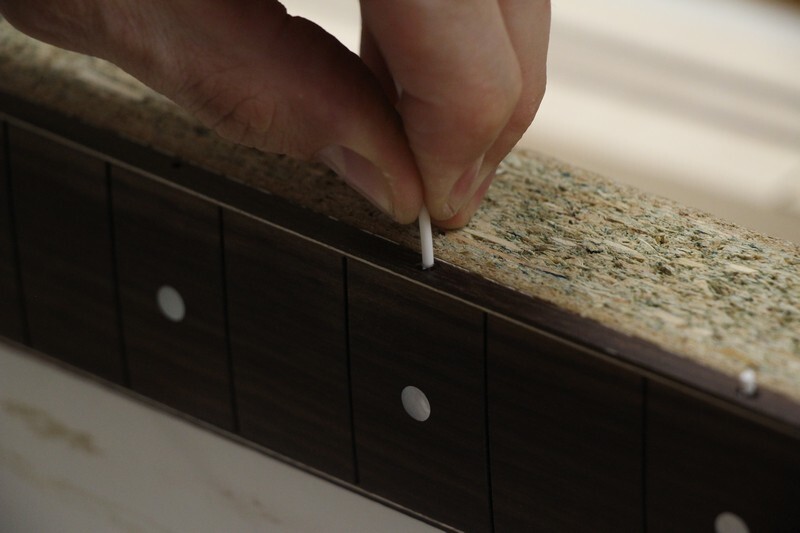

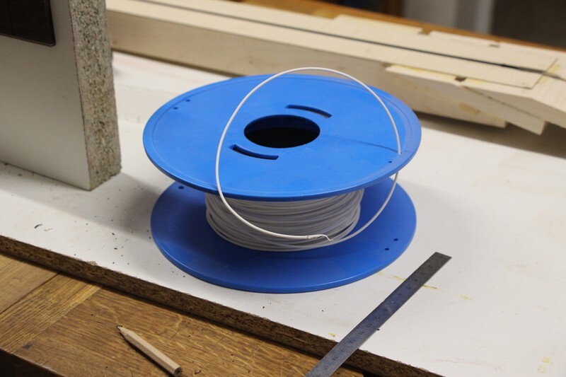

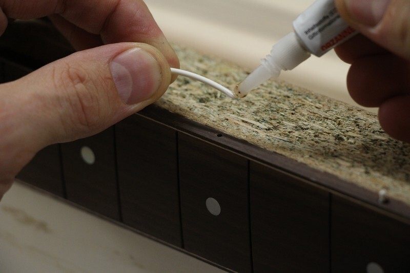

Pour faire les repères latéraux, j'utilise du filament de 1,75mm d'imprimante 3D :
Pour les coller, il suffit d'une goutte de cyano à répartir sur tout le tour du filament :

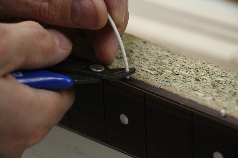

On l'insère dans le trou :
Et on le coupe, pas à raz pour éviter de toucher le surplus de colle, mais à 1 ou 2 mm de la touche :
Une fois sec, j'ai arrasé les repères au ciseau à bois, ça se fait relativement bien.

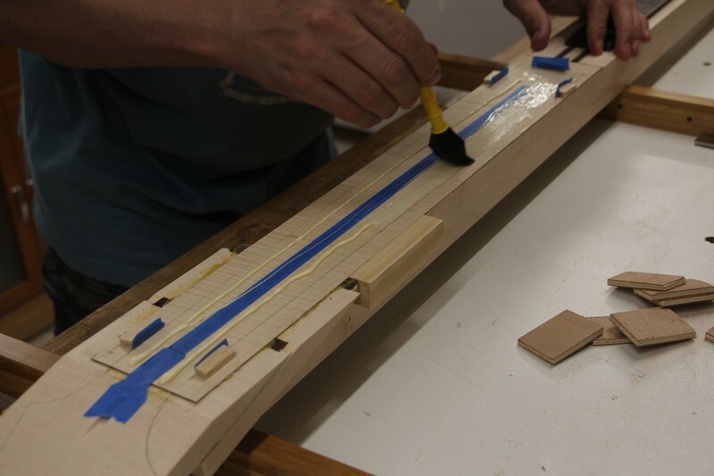

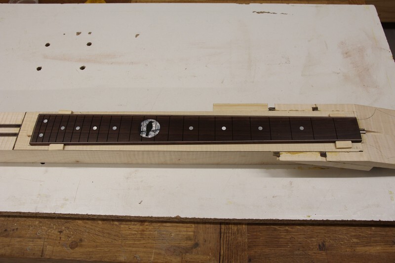

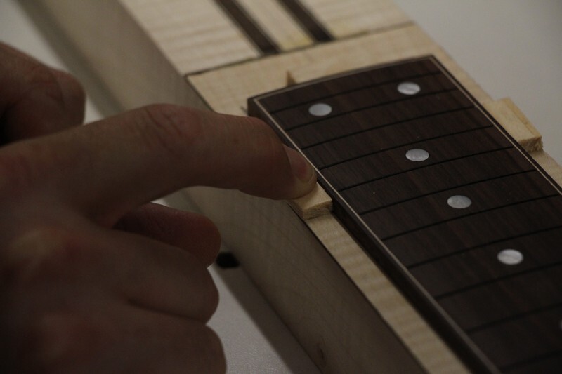

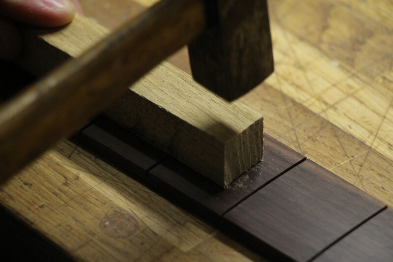

Il est temps de coller la touche. Pour éviter les glissades lors du collage, j'utilise la méthode des taquets, ça fonctionne bien, c'est une méthode qui me convient bien.
Je commence par préparer les taquets dans une chute de pin. Ensuite, après avoir bien placé la touche, je colle les taquets à la cyano sur le manche :
La touche est bien maintenue en position avec ses 5 taquets :

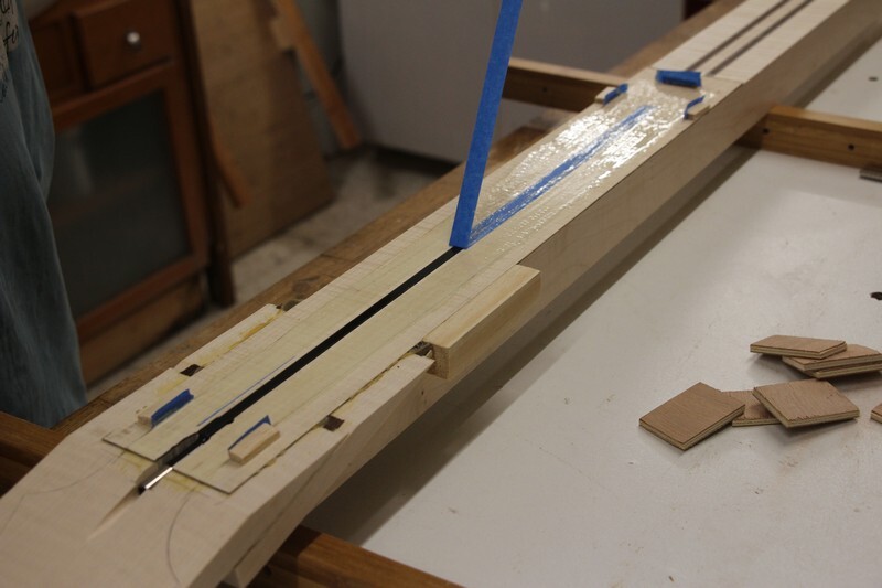

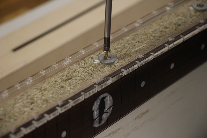

Je mets du scotch papier pour protéger le truss et éviter qu'il soit plein de colle, même si je pense que ce n'est pas indispensable dans le cas d'un truss complètement gainé, je protège les taquets avec du scotch pour éviter de les encoller, et j'applique la colle sur le manche :
On voit encore des vidéos sur la toile où le scotch est laissé au collage de la touche, mais il faut l'enlever ! Il ne sert à rien sous la touche, au contraire, ça rajoute de l'épaisseur entre le manche et la touche. Son but est d'éviter de faire couler de la colle dans la rainure du truss.
Bref, j'enlève le scotch :
Et je pose la touche à son emplacement définitif :

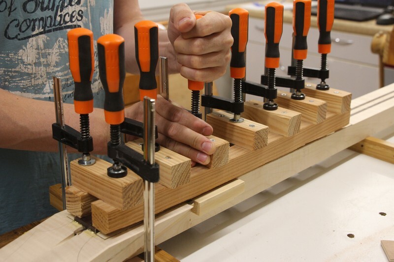

Je serre la touche avec mon outillage qui va bien car il comprime bien les bords de la touche (le dessous est radiusé) :

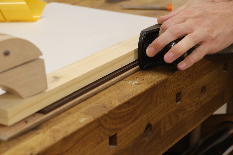

Je ne pige pas pourquoi tu prends des risques d’arrachement en fraisant le filet de touche, ça se fait tellement facilement au rabot..
Messages : 16439
Ou au racloir...
Messages : 15951
Je me suis fait la même réflexion.. surtout sur les angles.
Messages : 6029
Alors justement, j'ai bien galéré à les raboter proprement, et je m'en suis bien mieux tiré avec la défonceuse qu'avec le rabot. Là où ça n'allait pas, c'est pour brider le filet. Quand je lui ai mis une butée vers l'avant du rabot, donc pour l'empêcher d'avancer, il avait tendance à se bomber et à sauter de la butée. En plus, il devait y avoir des tensions internes parce qu'il a vrillé un peu. Le top, ça aurait été une calibreuse. Mais je n'en ai pas.
