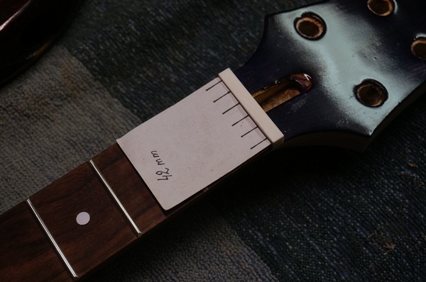

Je voulais vous parler du manche de la RV.
Il me faut être honnête avec vous, ce manche je l'ai acheté sur le Web sur Ama**ne de marque Yinfente. :oops:
Depuis bien longtemps je me demandais ce que pouvait valoir un manche chinois à 50€
Et bien, c'est pas mal, franchement. :green:
Bien sur, tout n'est pas parfait. Il faut reprendre la finition du bord des frettes. Même si celles-ci sont bien posées.

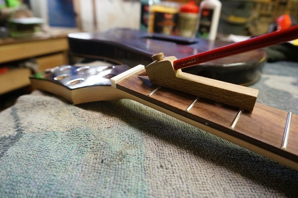

J'ai choisi le manche à tête carrée pour pouvoir découper la forme habituelle et le talon du manche présente un renversement de 2 voire 3° ce qui ne me convient pas (je place un tremolo type Strat).

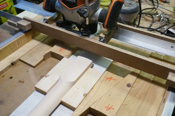

Reprise du renversement du talon du manche,
J'ai également formé le talon pour l'adapter au mieux au corps.

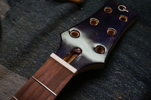

Nouveau sillet en os en lieu et place de celui en plastique founit.
Taille des sillions des cordes
Pour ceux et celles qui nous lisent (en cachette) et qui voudraient se lancer dans la construction d'une guitare électrique mais dont la confection du manche arrête, voici une alternative....
