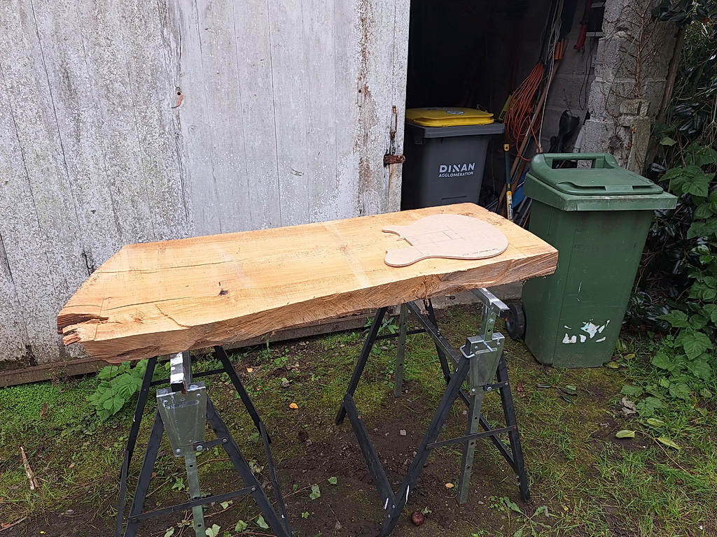

Me voilà de retour avec une axis maison.
Voilà un plateau de cerisier quand même méchamment vrillé, ce qui va donner pas mal de pertes.
Bon j'avais parlé d'une axis, ou d'un truc qui y ressemble, mais là difficile de cacher qu'une basse aussi sortira de ce plateau
Le seul outil utile à ce stade.
Ma technique pour dégauchir à la raboteuse.

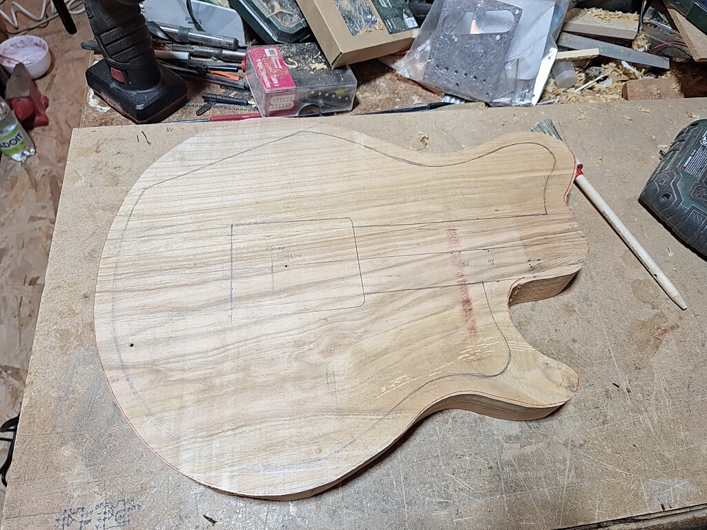

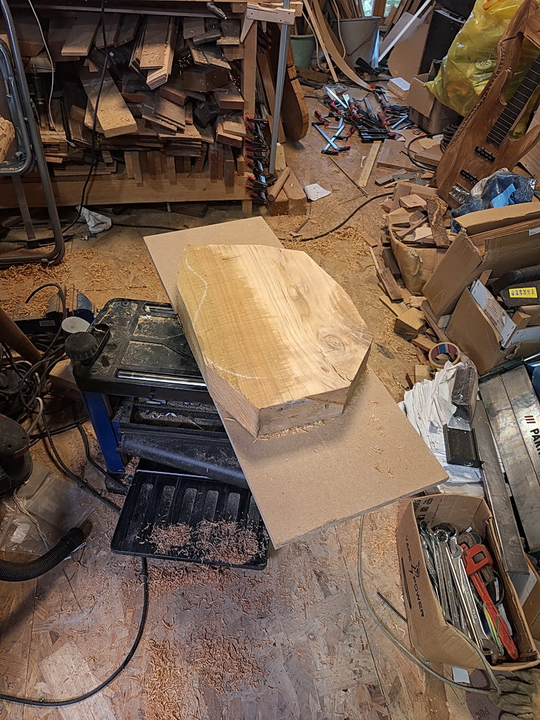

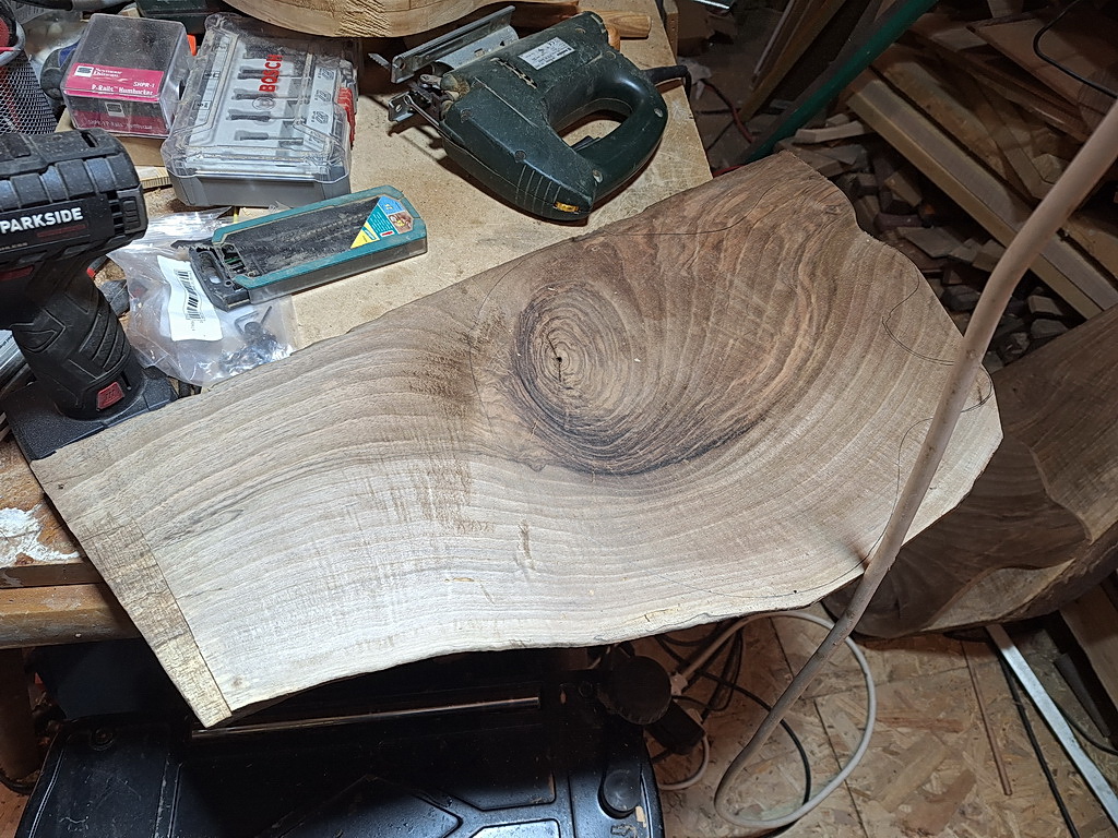

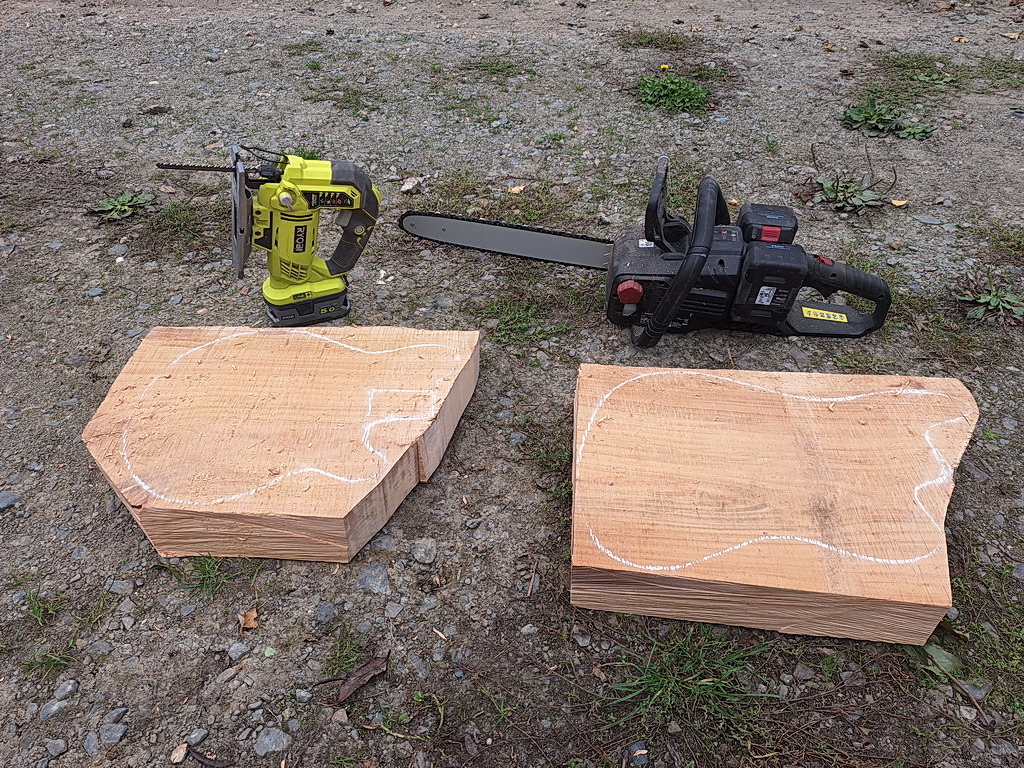

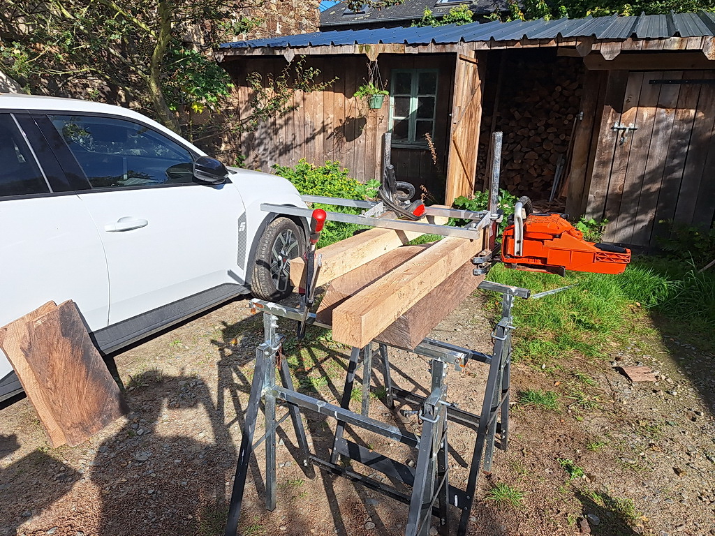

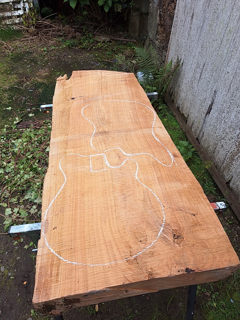

J'ai ressorti la gruminette avec la grosse tronçonneuse pour sortir d'un morceau de plateau en noyer de plusieurs tables type "drop top", ainsi qu'un futur corps.
Après passage dans la raboteuse pour descendre une des tables à +/- 1cm d'épaisseur.

C'est un peu osé le nœud sur la table mais le motif est top, ça devrait bien rendre.
Et la 5 E elle a l'air sympa aussi.

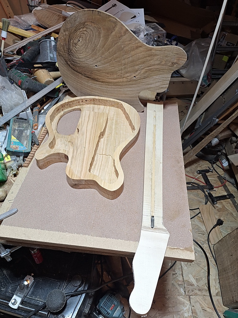

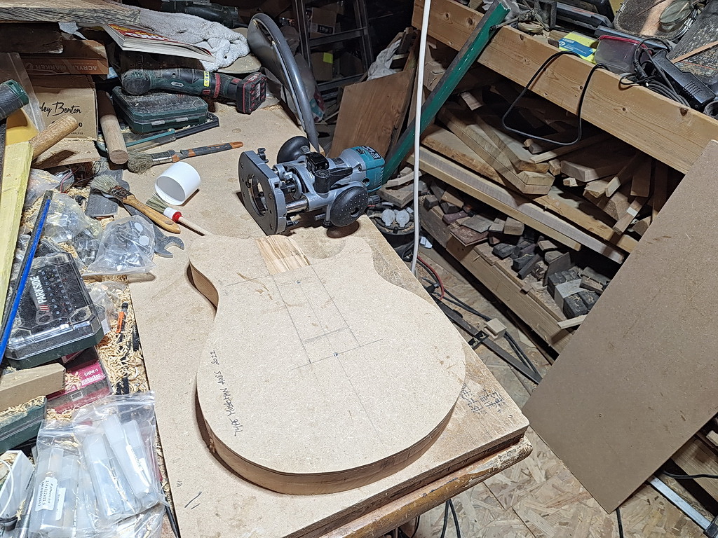

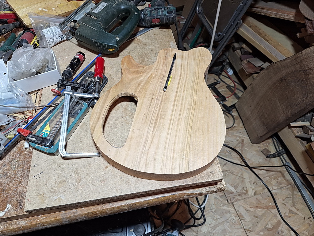

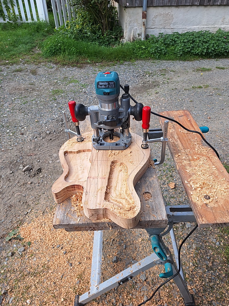

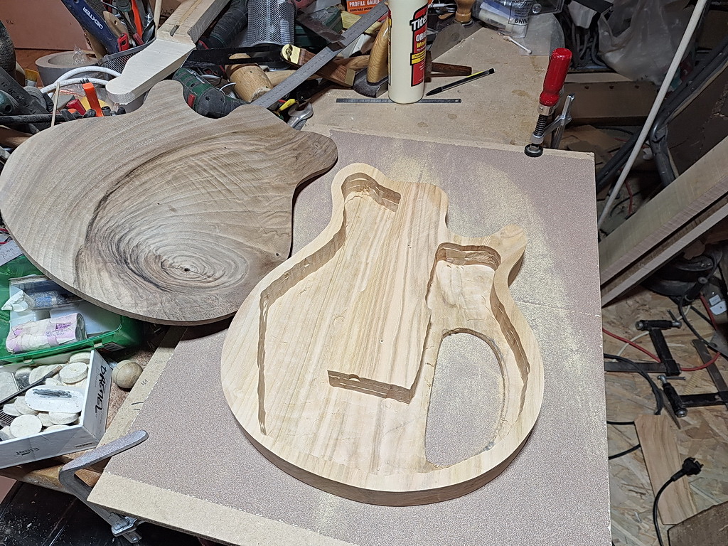

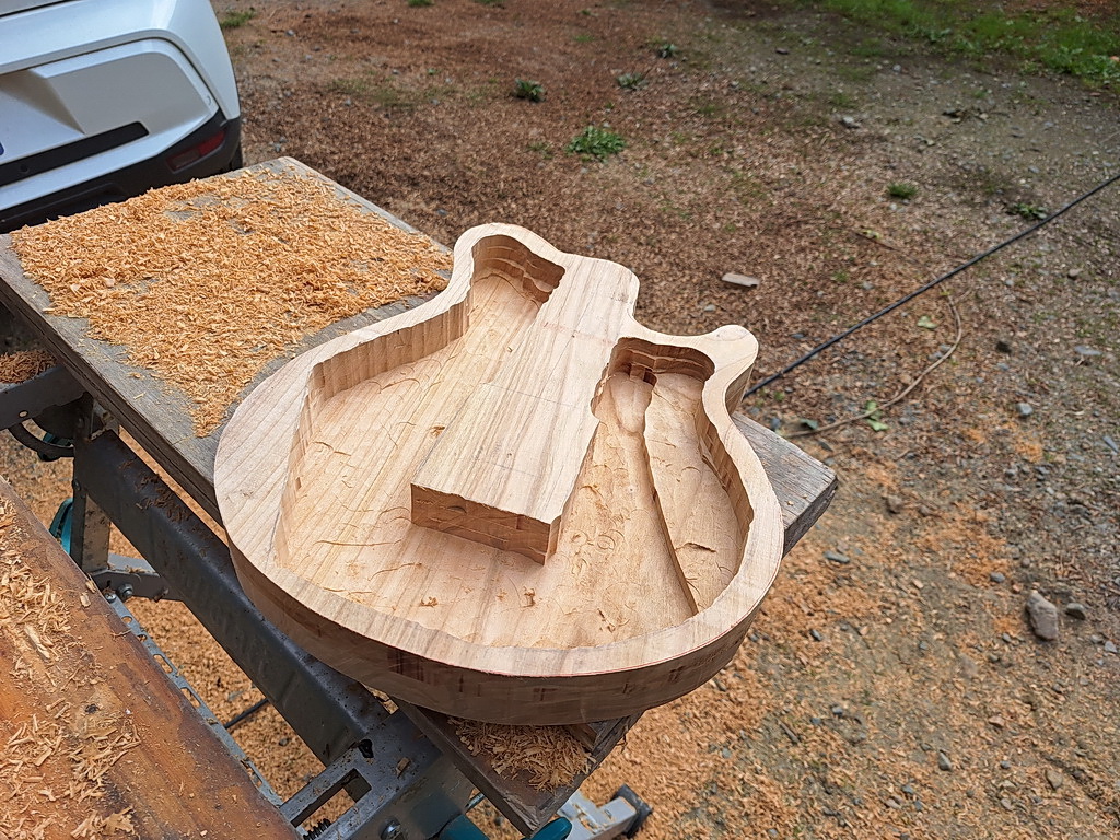

Pose du gabarit sur le corps pour passer un coup de fraise à copier.
Après
Creusement du corps, un peu à l'arrache, mais on s'en fout, ce sera caché.

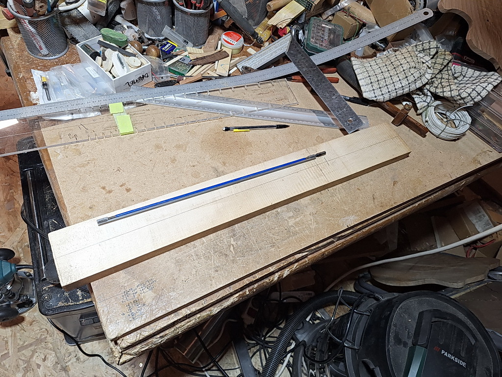

Manche et truss à poser.
Découpe de la trappe.
Mise en place du truss, vu que j'ai un peu foiré le chenal, j'ai été obligé de mettre du placage sur un des flancs et par-dessus.

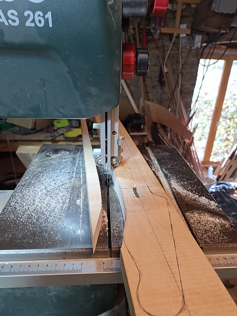

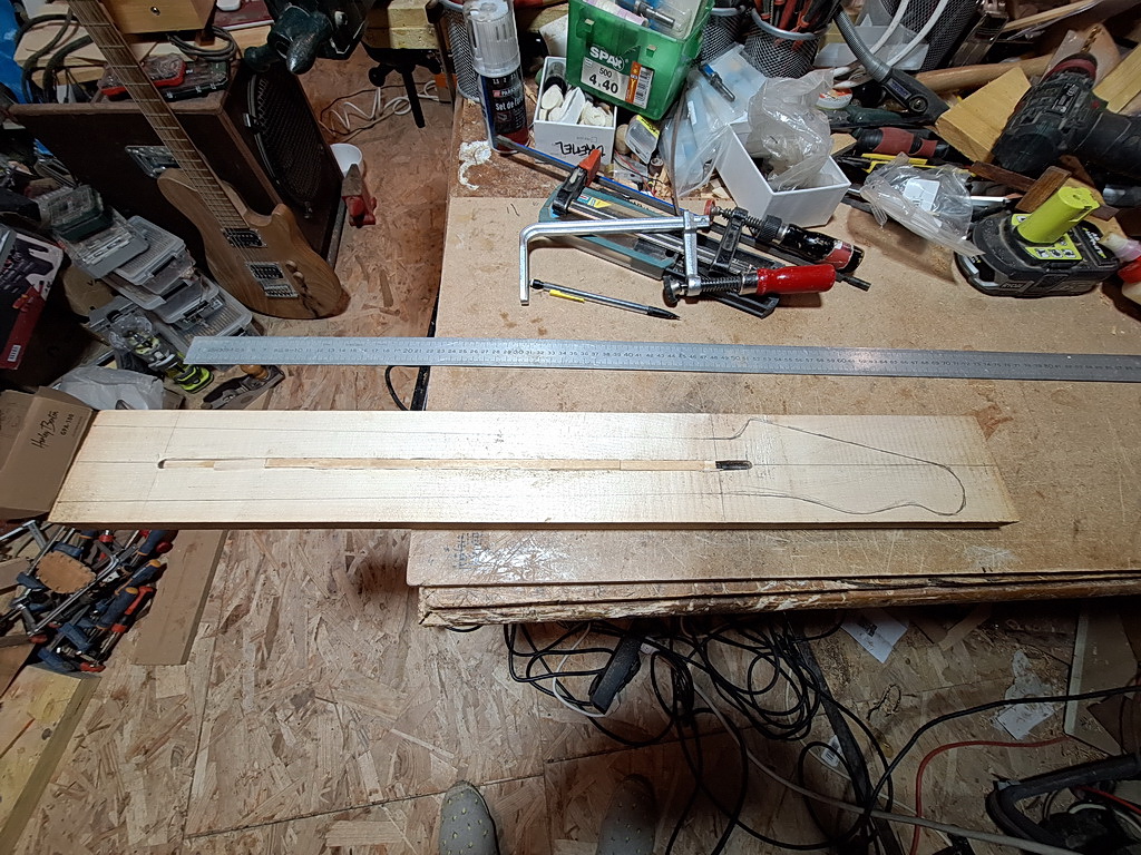

Découpe du manche avec une lame neuve, ça marche vachement mieux qu'avant.
Planification des faces de collage.
Vue de famille

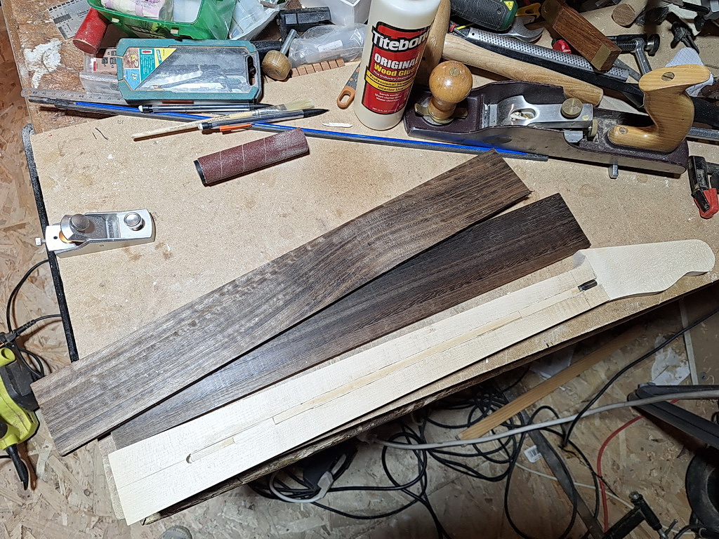

Trappe électro en noyer.
Choix possible d'une touche en eucalyptus roti venant d'espagne.

Re: Une axis maison
Fais attention l’eucalyptus n’est pas rôti bien profond :thumbdown:
