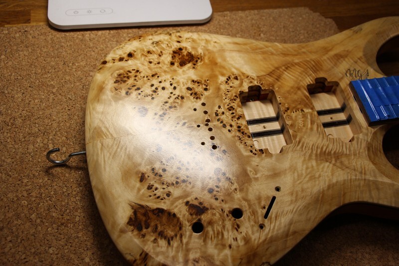

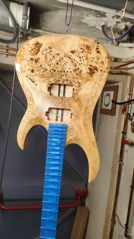

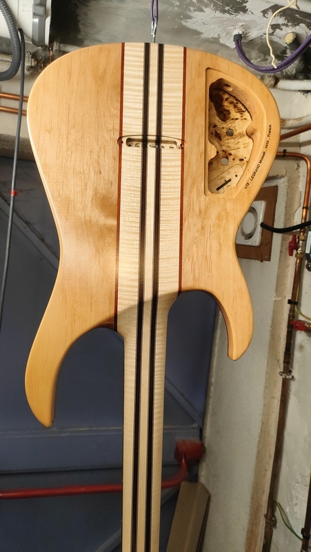

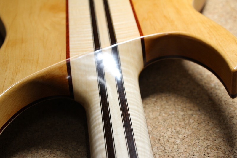

J'ai profité vendredi d'une météo plutôt clémente pour faire du vernis. J'au utilisé du vernis PU 2K en aérosol, en finition satinée. Je trouve ça plus classe que du brillant, ça fait moins "plastoc".

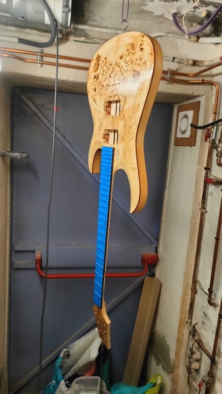

Je n'ai pas de photo du moment mais une fois vernie, j'ai entreposé la guitare dans la chaufferie le temps que le vernis durcisse bien. Il y fait au moins 25°C, c'est ventilé, c'est nickel.
Etant donné l'éclairage et les photos faites au téléphone, le rendu des couleurs n'est pas fidèle.
Le gros avantage du vernis 2K, c'est qu'au bout de 24h, on est sûr que ça ne marque plus, le vernis a bien durci.

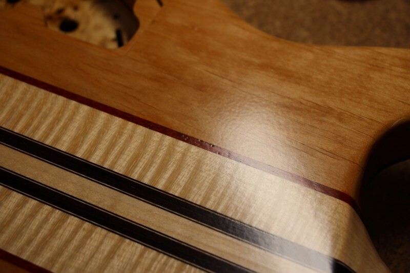

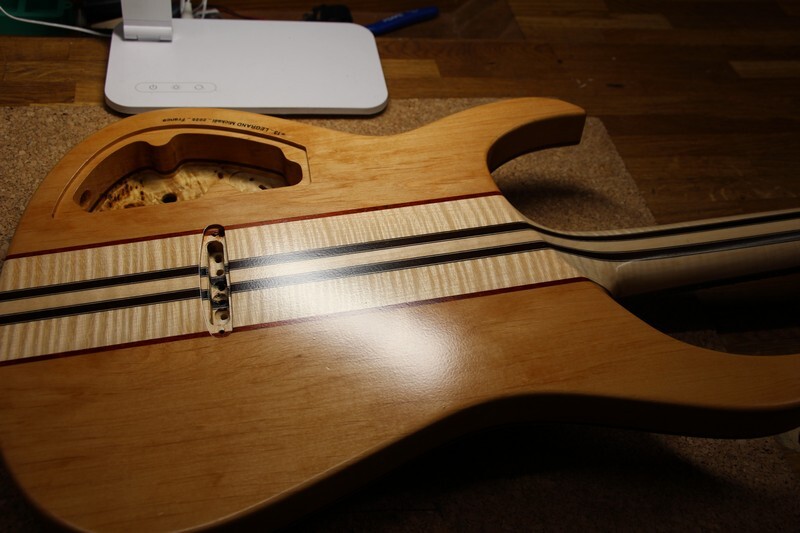

Globalement, c'est pas trop mal mais ce n'est pas parfait, loin de là. La charge du vernis est bien sauf sur la tranche au niveau de l'attache courroie arrière, il y a de la peau d'orange, ça aurait mérité d'être plus chargé.
J'ai passé beaucoup de temps sur le pouche-porage, et malgré ça, il reste des défauts. Ca rend fou !

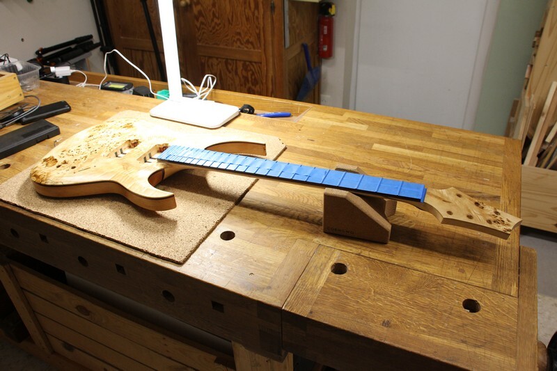

Quelques photos une fois la guitare revenue sur l'établi :
La jonction corps-manche est plutôt bien, mais on arrive à distinguer de légères vagues à la lumière :
Heureusement, je ne me sers pas souvent des aigus
Ici, sur le padouk, on voit bien les pores récalcitrants :

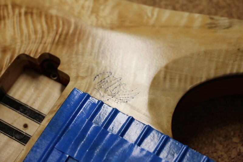

Le logos posé à l'encre transfert n'est pas exempt de défauts non plus :
Bien que ça paraisse rugueux sur la photo, ça reste très soft au toucher.

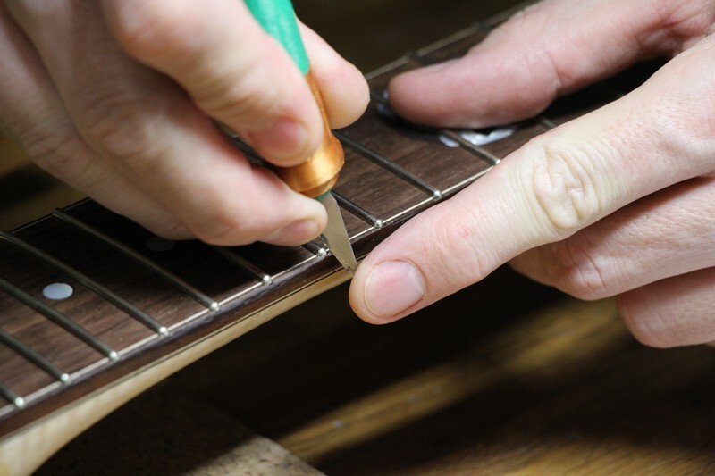

Alors, la suite ! On va enlever le scotch bleu :

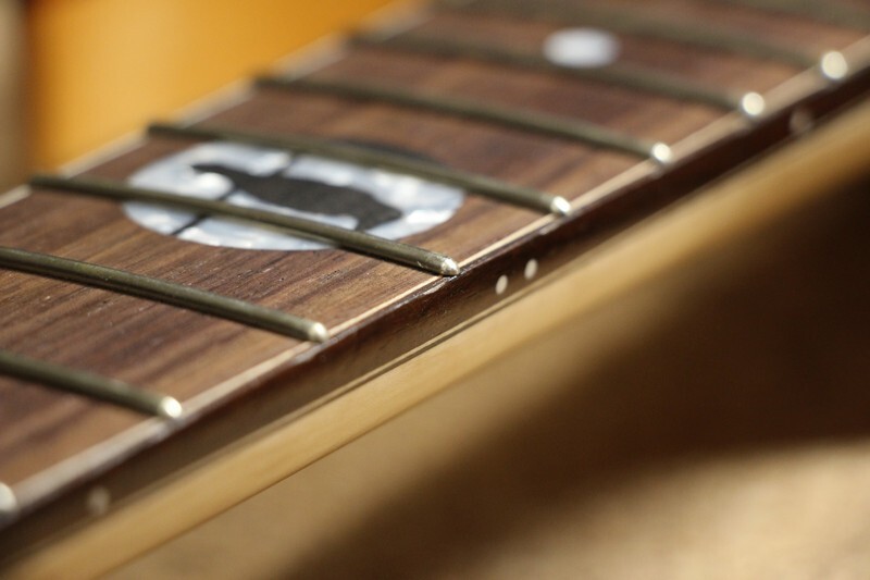

Naturellement, il s'est créé une sorte de bavure de vernis à la limite du scotch, qui est désagréable au toucher :
J'ai raclé le bord de touche avec un scalpel, en y allant tout doux pour ne pas faire de marque ou d'éclat sur le vernis :

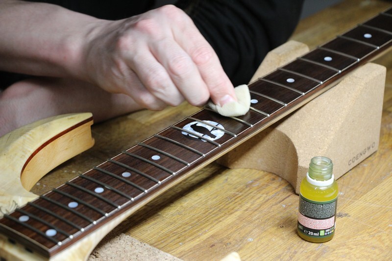

Pour finir, j'ai passé un coup de Rubio sur la touche :

J'aurais eu plusieurs guitares à vernir, j'aurais fait le vernis en 2 fois. Une premier fois comme là mais avec moins de couches, un ponçage avec correction des défauts, puis une seconde session. Mais vu le format d'une bombe de vernis, il y aurait eu trop de gaspillage de produit pour une seule guitare. Peut-être que je reprendrai la finition un jour, à l'occasion d'un autre vernis.
La peau d'orange est aussi due à l'épaisseur de vernis. Trop peu de vernis, il ne se tend pas et ça fait de la peau d'orange. La température y a peut-être fait quelque chose mais je vois aussi les endroits où ça manque d'épaisseur. Il faudra faire mieux la prochaine fois
